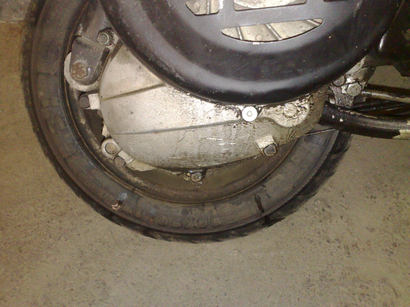

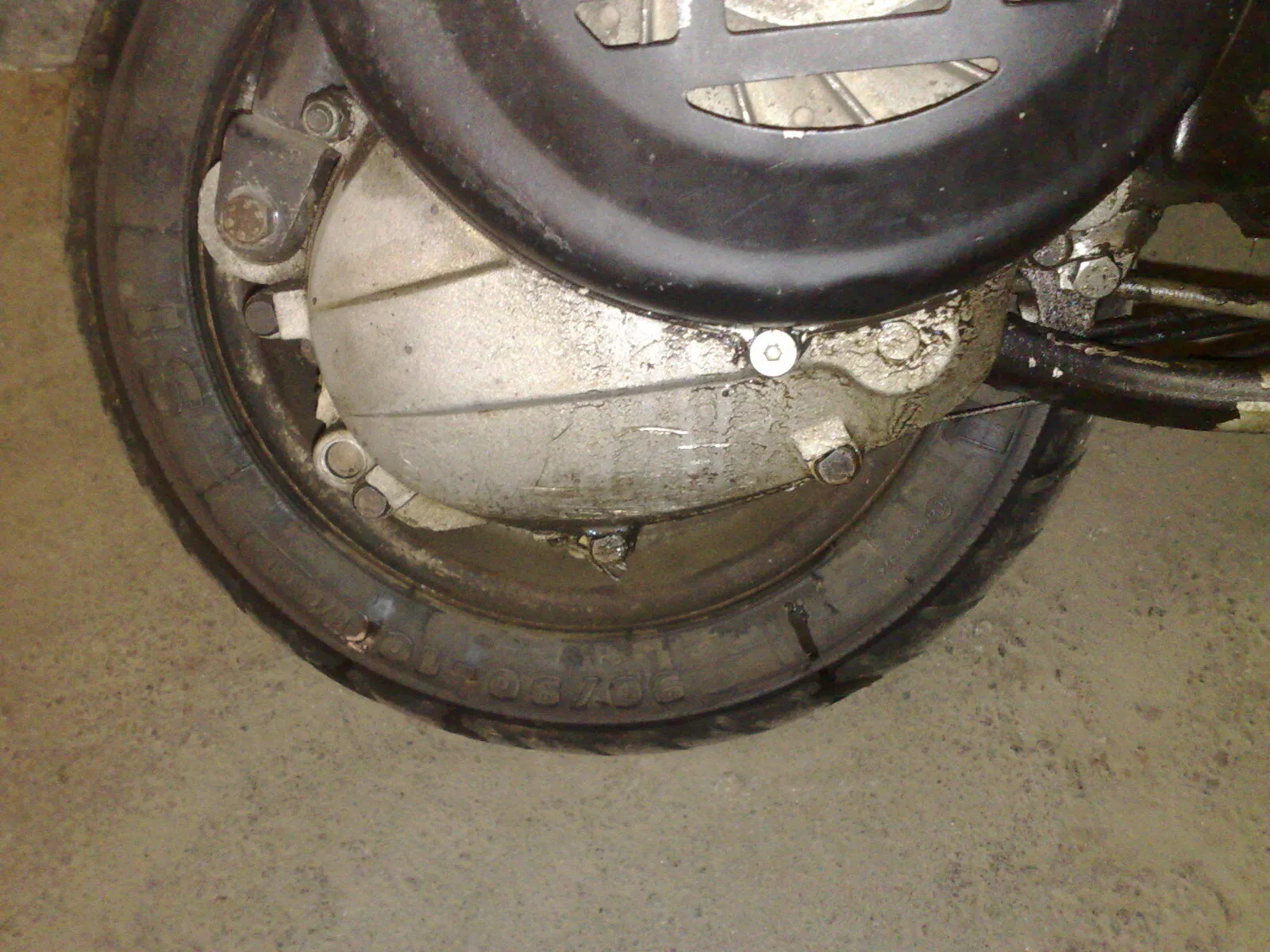

    • March 8, 2009 at 18:42
    da ich sie erst vor kurzem gesäubert dashalb ist nicht viel öl ausgetreten...auf dem trittbret und auf dem reifen ist auch öl

    • March 8, 2009 at 18:50
    Sehr viel sieht man da ja leider nicht, also zumindest nicht, wo's herkommt.
    Wird Dir eh nix anderes übrig bleiben, als nachzusehen.
    Fang einfach mal beim Kupplungsdeckel an.

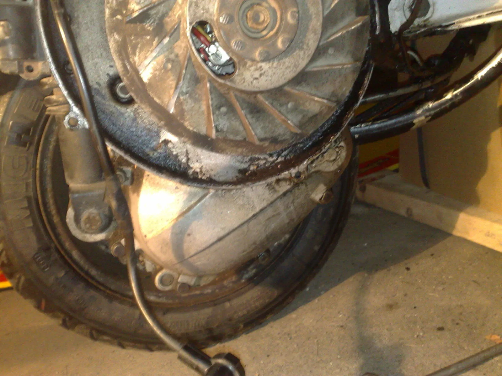

    • March 10, 2009 at 20:02
    macht es was aus wenn 3 lammelen am polrad abgebrochen sind? muss man die zündung einstellen wenn man ne größeren gaser ein baut??
