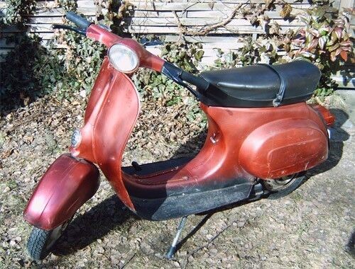

    habe gerade den benzinhahn repariert und bin völlig hin und weg weil es SO einfach war!!! ihr glaubt gar nicht wie begeistert ich bin...
    an den motor würd ich mich zwar noch nicht rantrauen aber ich bin in der hinsicht wirklich sehr optimistisch...
    Danke für die erklärung nochmal!
    und hier noch ein bild: TATAAA:

    • March 26, 2006 at 00:16
    Die Farbe find' ich auf den ersten Blick gar nicht so grausam, allerdings sieht's aus als wär sie nicht gleichmäßig dick aufgetragen. Daher sieht's wattscheins auch so Scheiße aus!

    • March 26, 2006 at 11:55
    naja die farbe kommt auf dem foto auch nicht sehr echt rüber. auf dem foto sieht es ja etwas orange-rot aus, aber in wirklichkeit geht es mehr ins lila, so wie vorne am schutzblech...
    ich muss sagen ich find die farbe trotzallem auch nicht mehr SO schlimm, aber der lack ist an vielen stellen ziemlich hinüber, und so werd ich wohl kaum ums lackiern rumkommen...

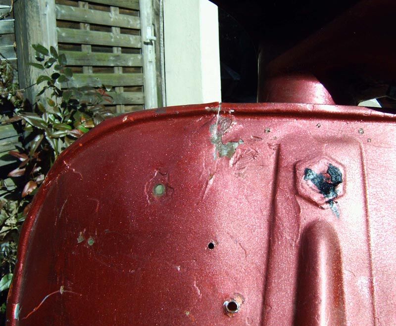

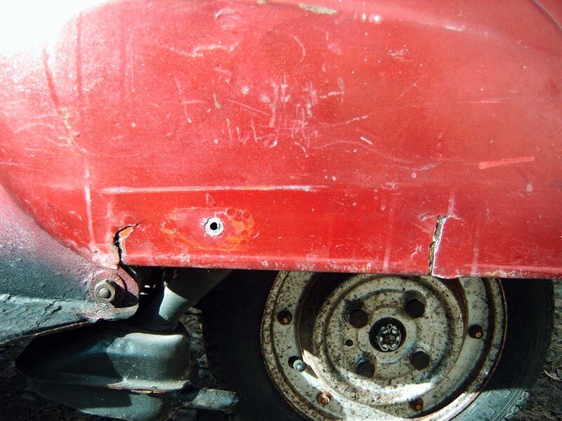

    in punkto lack gibt es bei mir wohl ein besonderes problem, dass besondere massnahmen erfordert, die in diesem forum noch nicht so besprochen wurden:
    leider ist mein lack nicht nur total am ende, sonder es gibt auch eine menge bohrlöcher von gepäckträgern usw. und sogar risse in den blechen...
    habe deswegen mal zwei bilder von besonders schlimmen stellen angehängt.
    die bohrlöcher kann man wohl zuspachteln, aber was mache ich mit den rissen??! muss sowas geschweißt werden oder kann man evtl. auch löten (ich weiß hört sich bescheuert an...) oder kleben?
    naja hier erstmal die bilder, bin gespannt auf die reaktionen...

    • March 29, 2006 at 08:20
    ... sag´ mal, ist auf das Ding geschossen worden??? 8o
    Aber nun zur Blechbearbeitung:
    - man könnte ein Blech hinterlegen und vernieten, anschliessend spachteln und abschleifen... (is´ aber ´ne Menge Arbeit)
    - man geht zum Karosserieheini* und fragt nach was er für die Schweissarbeit haben will...
    ciao und nich ärgern lassen
    Stefan
    PS.
    * anstelle von einem Karosseriebauer bietet sich auch eine Autowerkstatt oder Landmaschinenschlosserei an (möglichst eine, die höchstens 3 Mitarbeiter hat und der Chef mindestens 64 Jahre alt ist. Warum?-Ganz einfach, bei einer solchen Unternehmensstruktur sind die Preis deutlich niedriger :D :D)

    • March 29, 2006 at 11:54
    ja ich weiß es ist ziemlich übel, hat was von einem nudelsieb :D
    die italiener wieder...
    aber da der motor und alles andere komplett gemacht waren und ich sie für 600 bekommen hab, dachte ich das werd ich ja wohl noch selbst schaffen...
    das sind ja zum glück die beiden einzigen schlimmen stellen...
    das mit dem karosserieheine werd ich mal versuchen, aber die löcher kann ich spachteln, oder?
    gruß und danke für den tip!

    • March 29, 2006 at 12:38
    ja die löcher kannst spachteln
    über die risse würd ich von hinten ein stück blech drüberschweißn und vorne zuspachteln, siehst nachher nix mehr davon
    wenn du die nur spachtelst hast nach den ersten paar schlaglöchern warscheinlich wieder den gleichen riss :D

    • March 29, 2006 at 19:57
    wenn du keine möglihkeit hast zu schweißen kannst du löcher und risse im blech am besten mit flüssigmetall oder kaltmetall bei polo gibt es sowas, beim spachteln könnten dir die löcher durch die vibrationen rausbröckeln sowie die risse

    • March 29, 2006 at 21:08
    danke für die vielen antworten! =)
    wie stabil ist denn kaltmetall? kann man das mit einer schweißung vergleichen (wohl eher nicht, aber schön wärs...)
    werd wohl mit dem lack bzw. dem reparieren der löcher und risse ne ganze weile einplanen müssen... :(

    • March 29, 2006 at 22:23
    Ich würde schweißen auf jeden Fall vorziehen! Die Risse zuschweißen und dann in Form flexen. Die Löcher würd ich mir mal genau ansehen, kann gut sein das da Material hinter muß. Je nach Größe kann man die aber auch zuschweißen, dafür muß man's allerdings drauf haben! :D Deshalb mach ich sowas nicht selbst, mein Schwiegervater hat 'nen Schweißgerät und dank seiner Vorliebe für alte Benz Transporter jede Menge Ahnung wie man mit marodem Blech umgeht!

    • March 31, 2006 at 14:08
    Stimme NICk in dieser Hinsicht zu, auf jeden Fall schweißen (punkten), hatte das gleiche problem bei meiner vespa, die löcher hinten, unterhalb der sitzbank (2 an der zahl) waren auch vom gepäckträger, hab sie verschweißen lassen, aufgrund der vibrationen vom motor.
    Da haste wohl recht, das wird ne ganze weile dauern bist du die einigermaßen hast. die risse sehen echt übel aus.
    aber mit viel arbeitsstd. kriegste das hin. wenn du sie neu lackieren willst und es nach was aussehen soll, musste sowieso alles ausbeulen etc.
    viel spaß dabei :D
