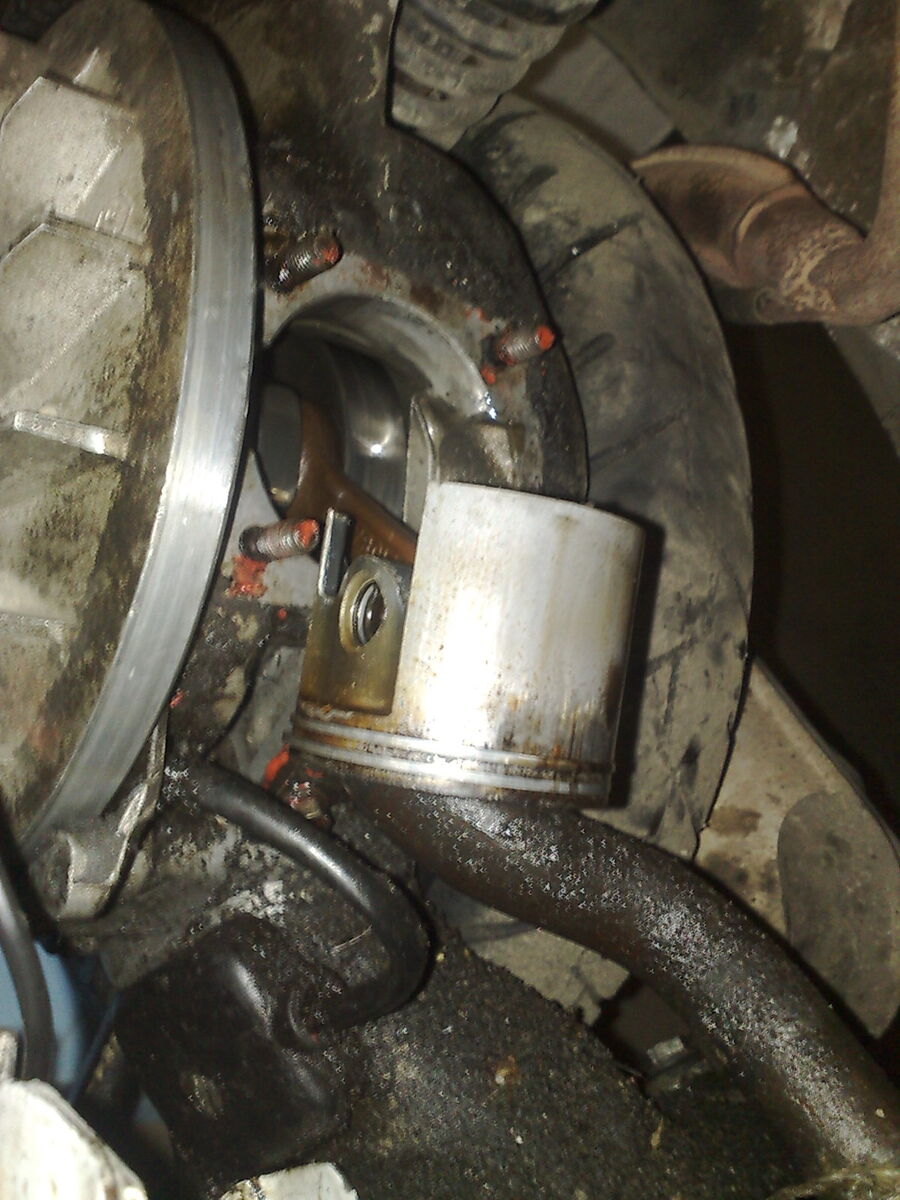

    lch hoffe dass man hier was erkennen kan. Unterhalb der kolbenringe sind schwarze ablagerungen und an der hinterseite des kolbens "klebten" di kolbenringe in den vertiferungen...

    Das sieht nach einem geklemmten 102er Zylinder aus. Jedenfalls definitiv kein 50er und auch kein 75er Zylinder.

    die kolbenringe scheinen sich tatsächlich nicht mehr frei bewegen zu lassen. schau mal nach ob da wirklich so schleifspuren an der seite des kolbens (kolbenhemd) im bereich der kolbenringe ist.
    ud: sooo schlimm sieht das alles gar nicht aus :D

    :) ja die ringe lassen sich nicht mehr bewegen. froehlich-) ich glaube dass der kolben noch in ordnung ist, aber wenn ich einen neuen rein bauen möchte, welchen würdet ichr mir empfehlen?und trägt das was zur leistungssteigerung hinzu? mfg wheelyv

    Empfehlen würde ich natürlich den zum Zylinder passenden Kolben, ein anderer macht keinen Sinn. Vorausgesetzt, der Zylinder ist noch brauchbar. Ansonsten eben komplett neues Zylinderkit. Ja, ein nicht geklemmter Kolben hat mehr Leistung als einer, bei dem die Ringe als Folge eines hitzebedingten Klemmers eingeschmolzen sind.

    wenn das wirklich der vermutete 102 kubik DR ist, dann verliert der öl, weil alle DR zylinder ohne die richtige nachbearbeitung öl verlieren.

    der motor ist von polini... Da am kolben an einer seite etwas metall abgebrochen ist, wolte ich mir einen neuen zu legen(fürde ja auch ohne neuen kolben gehn), würdet ihr mir einen empfehlen?http://vespaonline.sip-scootershop.com/Products/14000…105ccm+V50.aspx Sind di kolbenringe an den kolben geschmolzen, da di zündung falsch eingestelt ist?
