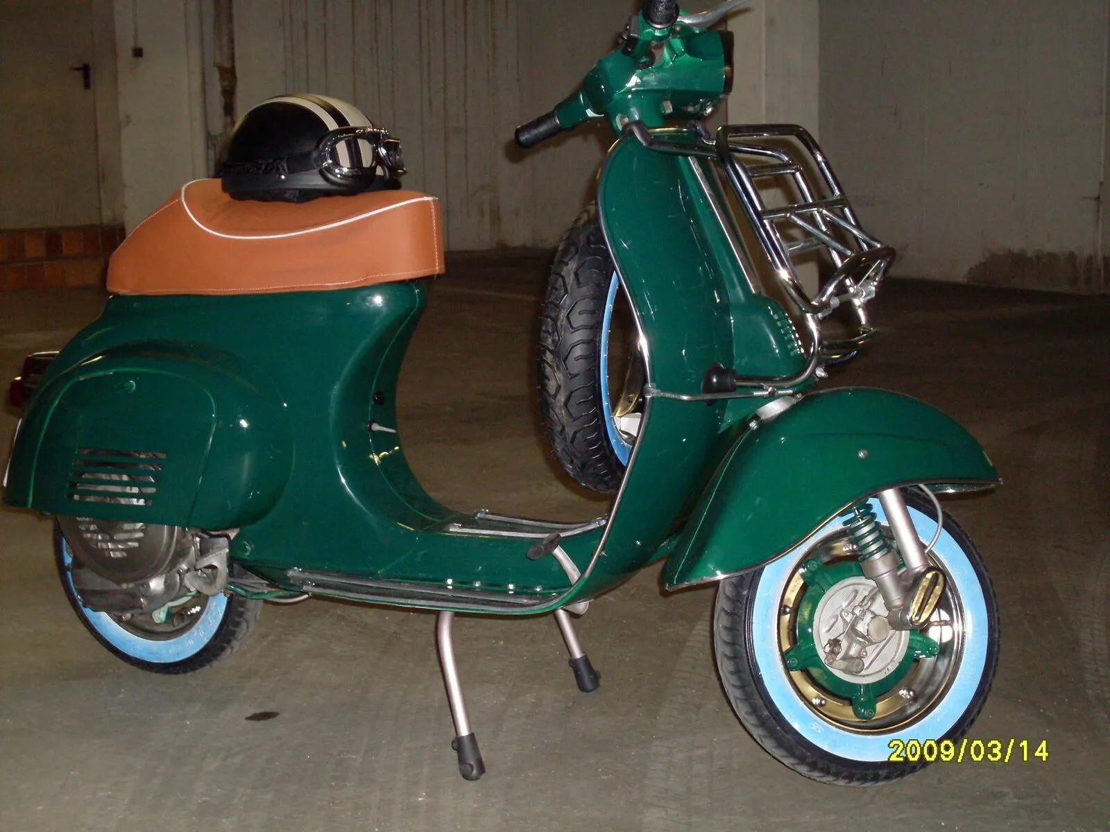

110er polini,19/19 del vergaser, 3.0 primär und ne chrom banane
kumpel fährt gerade gleiches setup nur mit 24er gaser auf membran, ich würde diesmal eher zur 2,86er greifen. der dreht den 4. gang sehr schnell mit der banane aus. kommt dann nach gps auf gute 80 bis knapp 90. läuft noch etwas zu fett. aber länger übersetzen würde schon geschwindigkeit bringen.
