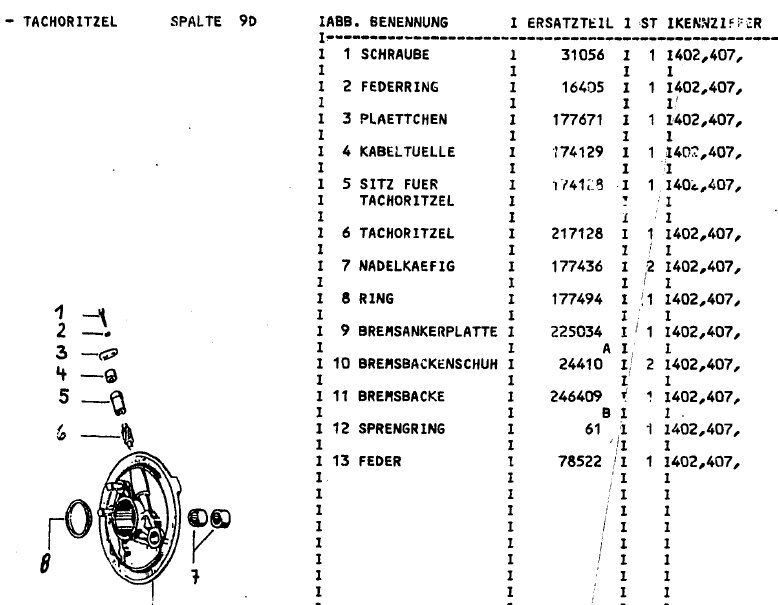

    Hallo Zusammen , wäre nett wenn mir jemand weiter helfen könnte habe da ne frage zur Tachowelle.
    Habe eine Veper Pk 50 Xl bauj. 90!
    Nun und zu meinem Problem.......Tachowelle funktioniert nur wenn ich sie unten richtig reinstecke. Der Tacho funktioniert dann wieder ein paar meter ,kommt aber eine Unebenheit springt sie raus und der Tacho fällt wieder aus ,habe schon versucht mich durch Bildmaterial schlau zumachen komme aber nicht wirklich weiter.
    Das Plättchen wodruch die Tachwelle geschoben wird ist drauf,verstehe nicht wodurch dieTachowelle gehalten wird,ich kann sie so rein und rausziehen.
    Wär Euch sehr Dankbar wenn Ihr mir weiterhelfen könntet

    • April 29, 2007 at 17:59
    Die Welle muss richtig mit der Tachoschnecke in der Bremstrommel "verbunden" sein. Alles lösen,Tachowelle reinfrickeln und dabei das Rad leicht drehen.Dann die kleine Schraube wieder anziehen-fertig!

    • October 5, 2007 at 18:58
    Hi, typischer Fall, das Teil nummer 4 auf dem Bild. Gummi wird durch das Festschrauben verklemmt. Na nicht mehr da?

    • October 5, 2007 at 22:51
    Und wie komm ich an das Teil ran bzw. wie kann ich das Prob. beheben? Wenn ich die Schraube löse, komm ich ja nur an das Plättchen ran!
    Oder muss ich nur anders reinschrauben?
    • October 6, 2007 at 10:51
    Nein, unter dem Plättchen sitzt ein Gummi, oder nicht? das wird durch festschrauben zusammengedrückt, und hällt die Welle.
    Yo ! Und wie kann ich nun verhindern , dass das Gummi durch das festschrauben verklemmt?

    • October 10, 2007 at 13:50
    Das SOLL verklemmen, damit wird die Tachohülle fixiert. Ich nehm an, dass du das selbe Problem hast wie ich hatte, nämlich dass deine Tachowelle einfach zu kurz is. Kauf dir eine vonner PX und mach die rein. Danach hat bei mir der Tacho immer funktioniert.....(bis die kack Tachoschnecke zum dritten ma verreckt is -.-)

    Wäre das dann diese hier???
    Eeinfach die alte rausziehen und die von der Px einfädeln?Nehme an, das die alte "Plastkhülle" die um die Welle herum ist dranbleiben kann oder? Wär super wenn das klappt. Bin nämlich auch der Meinung das die Welle einfach zu kurz ist!
    2 Mal editiert, zuletzt von BSE (October 10, 2007 at 14:32)
    • October 10, 2007 at 14:42
    Die Hülle solltest du mit wechseln. Ist aber gar kein Problem. Löse die Schraube am Klemmplättchen unten an der Gabel, wo die Tachowelle in der Bermsankerplatte endet. Dann kannst du nach Abnehmen der Lenkerkopfabdeckung die alte Welle samt Hülle herausziehen. Jetzt nimmst du die alte Tachowelle (ohne Hülle) und schiebst sie von unten durch das Loch in der Gabel nach oben. Oben steckst du dann die neue Hülle über die alte Welle und hast so eine Führung, um unten wieder aus dem Loch herauszukommen. Rest der Montage sollte dann klar sein.
    Ach so: Das ebay-Foto ist nur ein Beispielbild, die PX Lusso Tachowelle samt Hülle sieht genauso aus wie deine bisherige, nur ein Stück länger.
