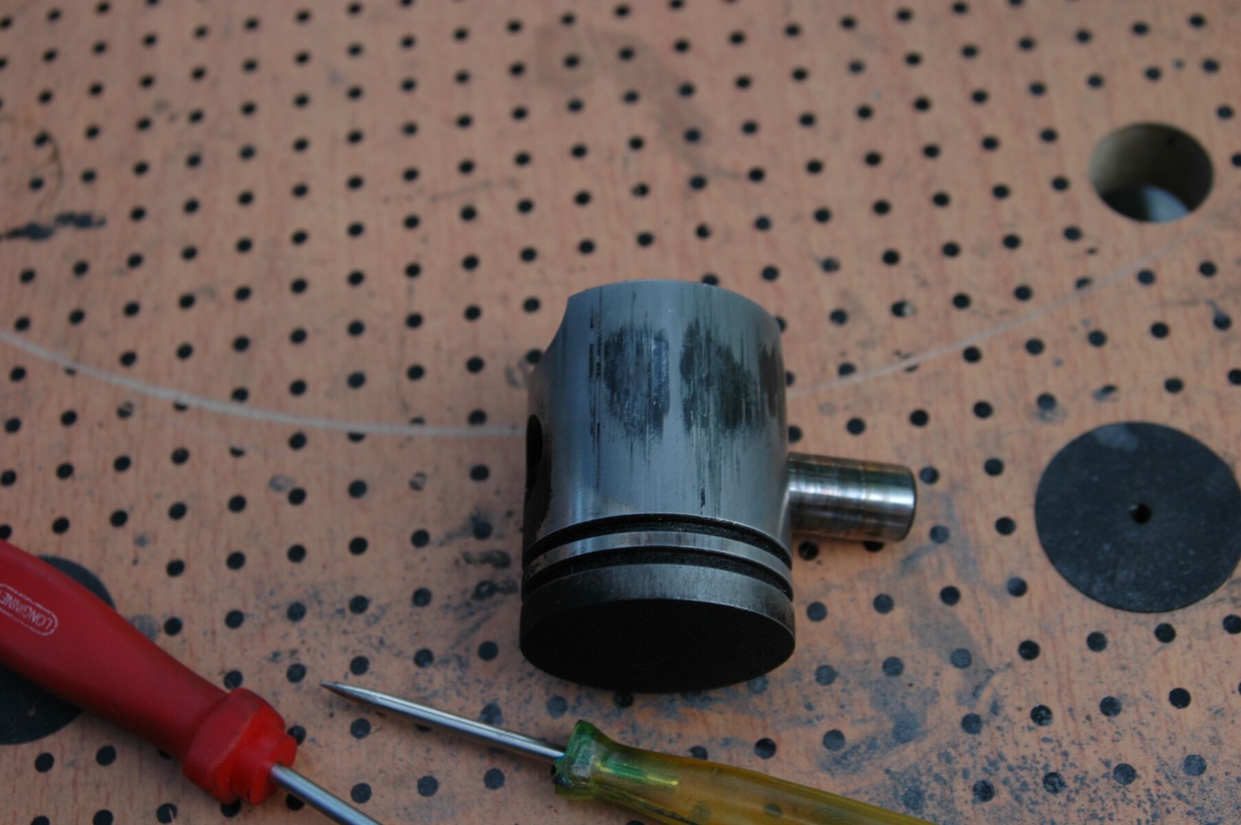

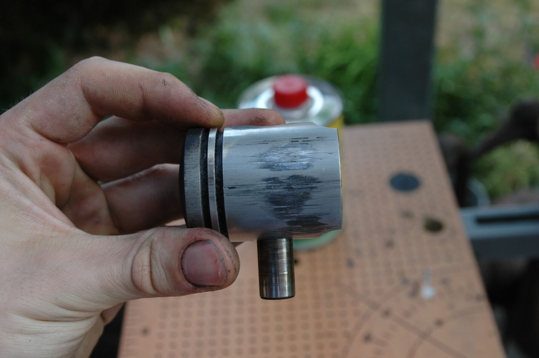

das erste problem tauchte heute schon auf. als ich heute den motor zerlegt habe, wurde klar das ich ein neuen zylindersat brauche, werde wohl gleich einen 50 ccm nehmen damit sie dann nicht nur 40 fährt, hier mal zwei bilder vom kolben:
der zylinderkopf zieht natürlich auch so aus

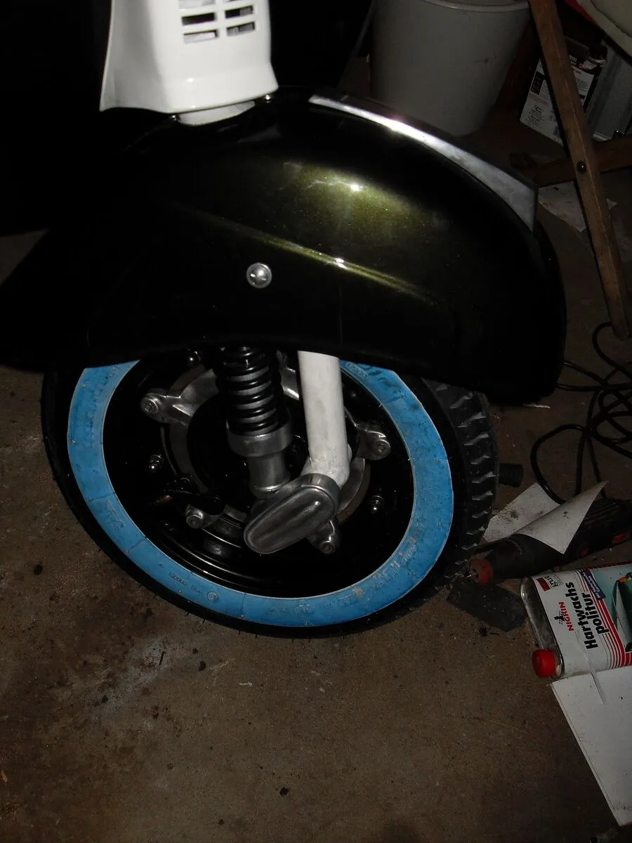

leider habe ich gerade keine kamera hier, aber spätestens morgen abend stelle ich bilder rein!!! hab den rahmen mit einem pearlmetallic grün lackiert, kommt dem moosgrün von porsche sehr nah!! die trommelbremsen, hebel, kickstarter und nen teil vom motor habe ich hochglanz poliert!! die nase und nen teil von rahmen ist weiß.....
motor wurde auch zerlegt neue lager, dichtung und alle gummiteile ausgetausch genauso wie alle schrauben... naja morgen werde ich mal bilder rein stellen!!!ich bedanke mich jetzt schonmal bei allen die mir geholfen haben und wünsche euch allen noch nen schönen abend!!!

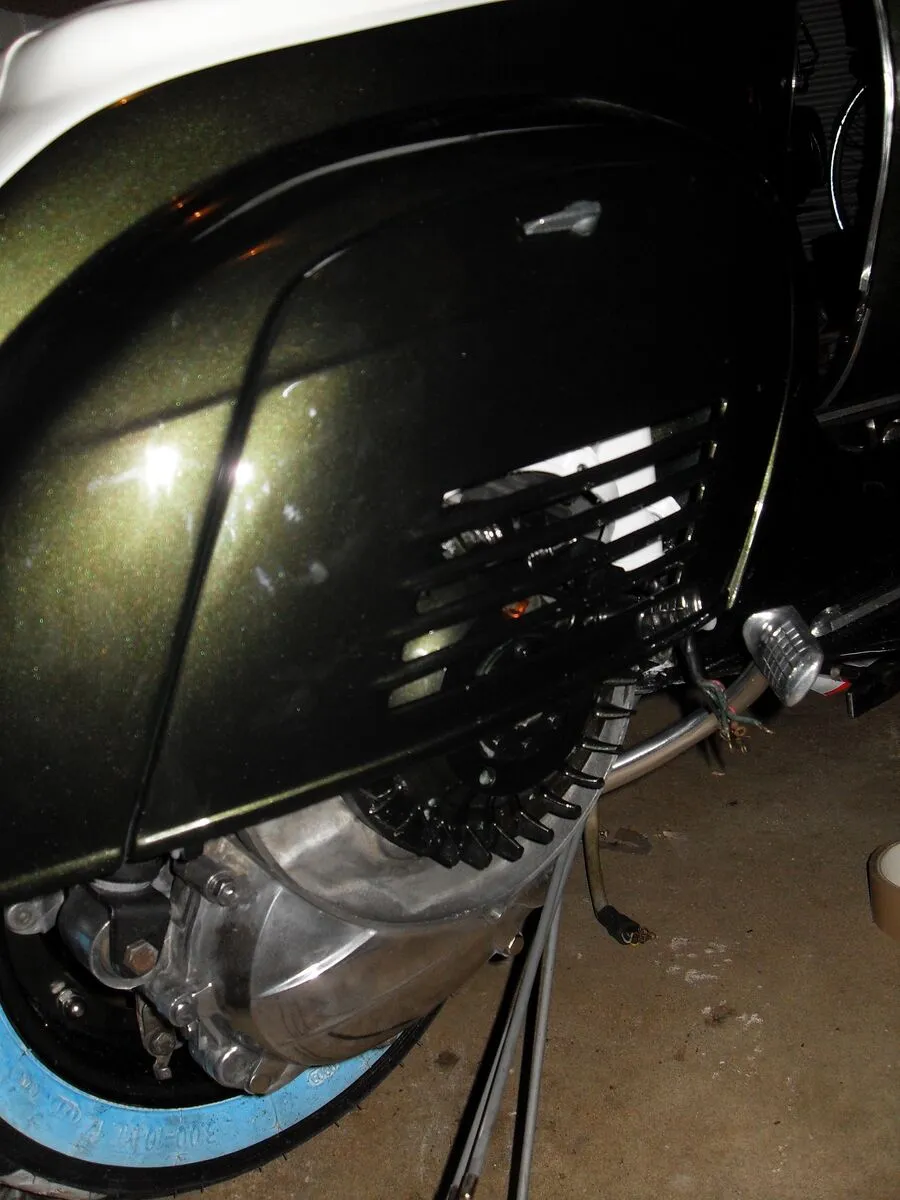

Also Motor hochglanzpoliert hätte ich nicht gemacht, ich hätte ihn wenn da verchromen lassen wobei das genauso wenig sinn macht! Ich hatte beim meinem Speedfight 2 (steinigt mich!
) damals den Variomatik-Deckel hochglanz poliert und musste ihn regelmäßig nachpolieren weil er sonst einfach matt und versifft aussah!Aber bin natürlich auch gespannt auf das Ergebniss, könnte mir vorstellen das deine Vespa jetzt "very british" ausschaut

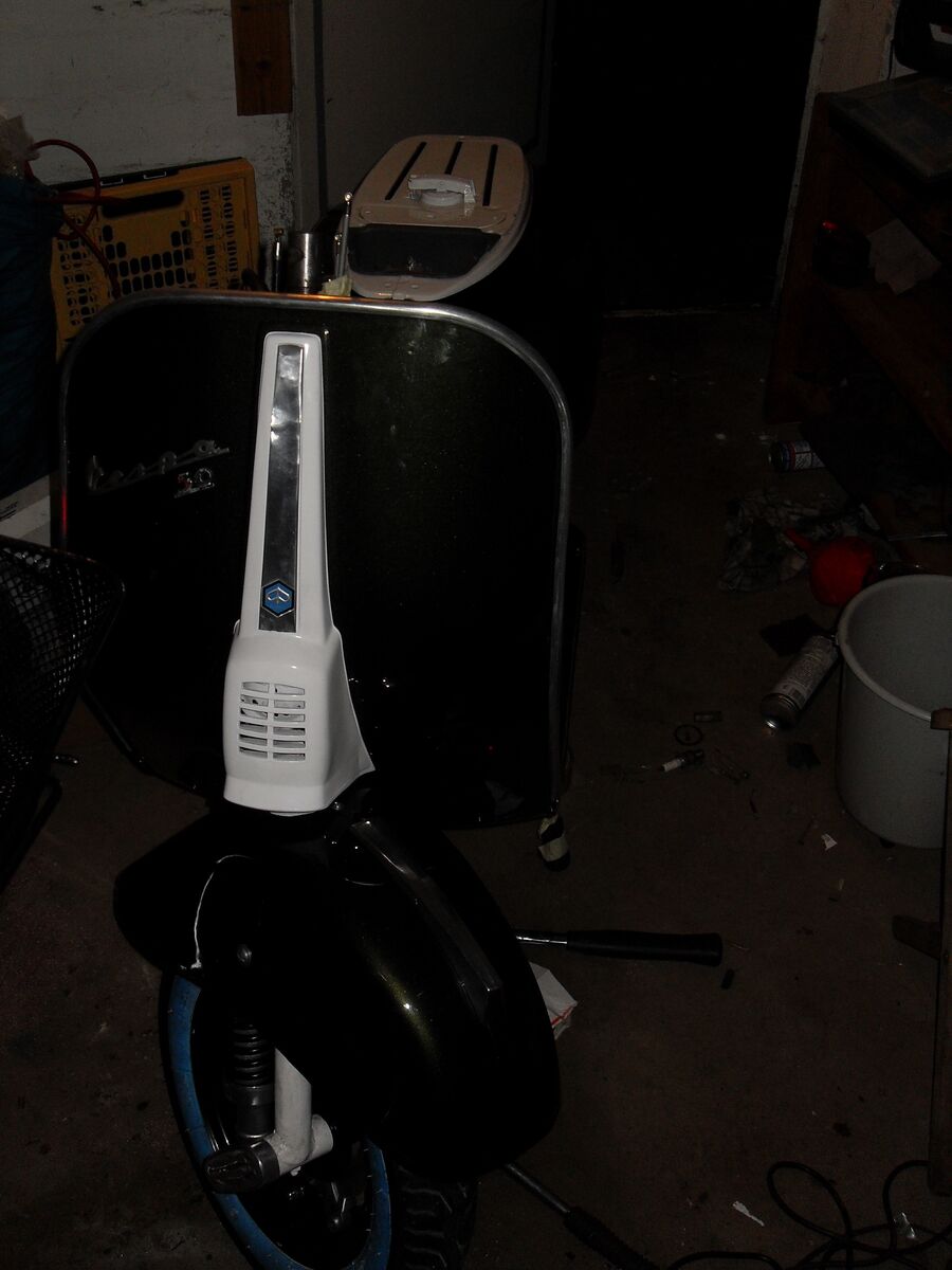

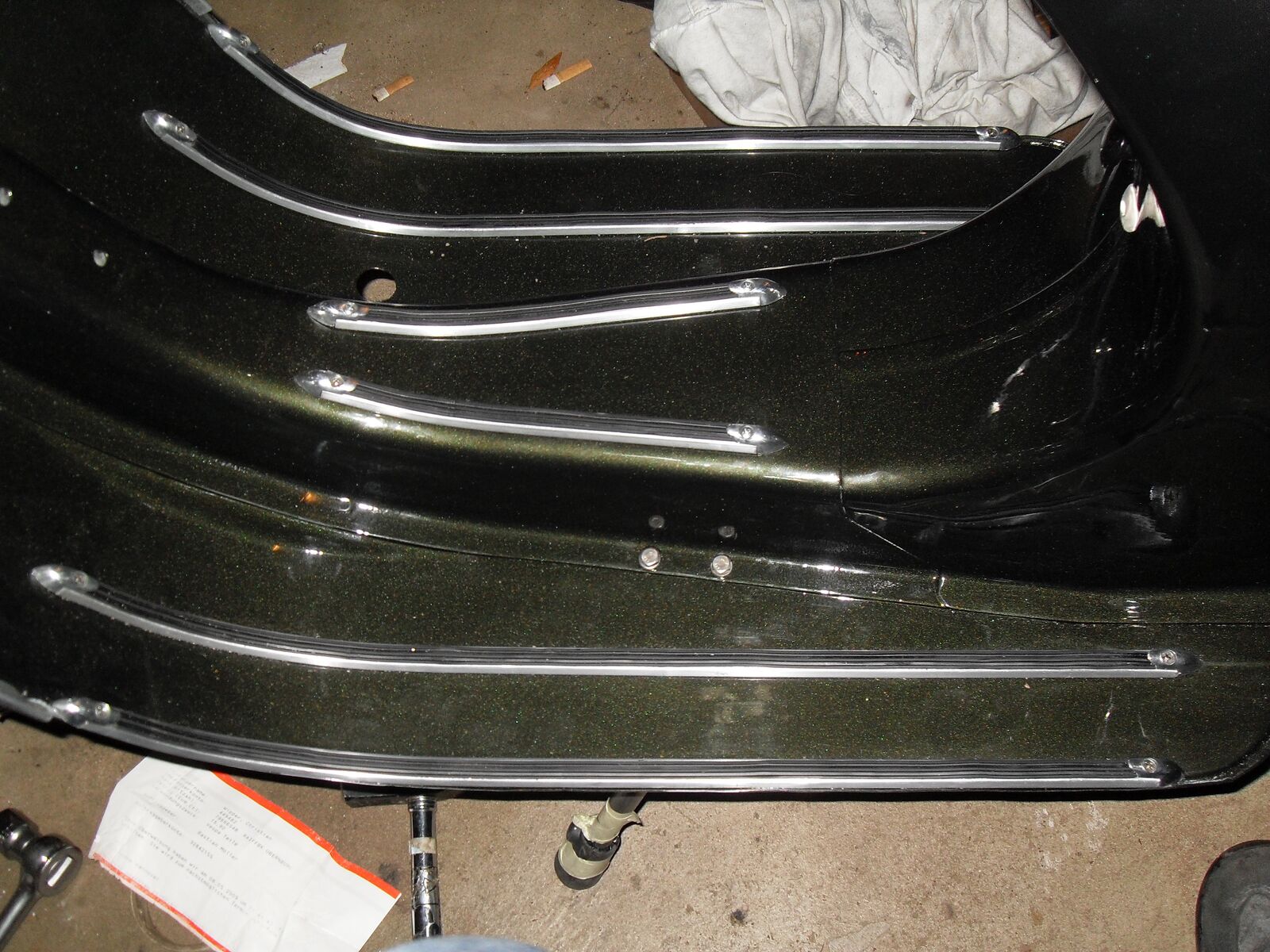

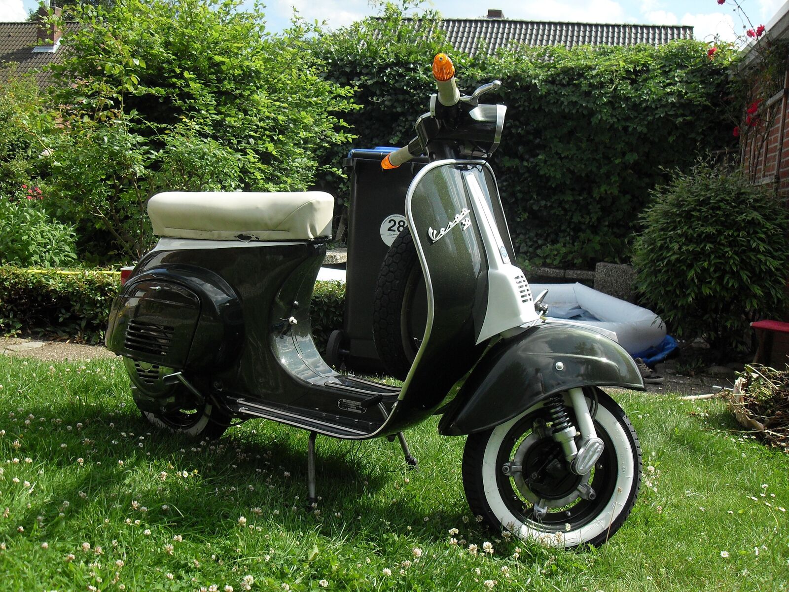

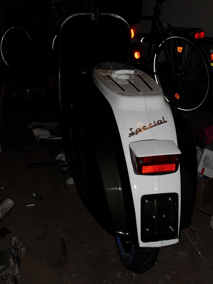

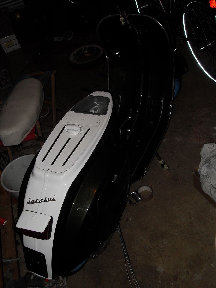

hey,
ich hab es geschafft fotos zu machen vor 5 min
!!! leider kommt der pearlmetallic lack im dunklen nicht richtig rüber aber sieht tortzdem nett aus!!! find ich!! morgen kommen noch bilder dazu wenn die sonne scheint!!!vorweg muss ich sagen das ich es bewusst nen bischen retro gemacht habe weil ich irgendwie was mit charakter haben wollte!!! "very british" trifft es schon ziemlich gut!!!
wegen den polierten teile mache ich mir keine so großen sorgen, sicher muss ich da mal rüber, aber mein vater poliert felgen auf usw. und die halten auch einiges aus und werden mit den richtigen wachsen und scheiben auch nicht so schnell matt!!!

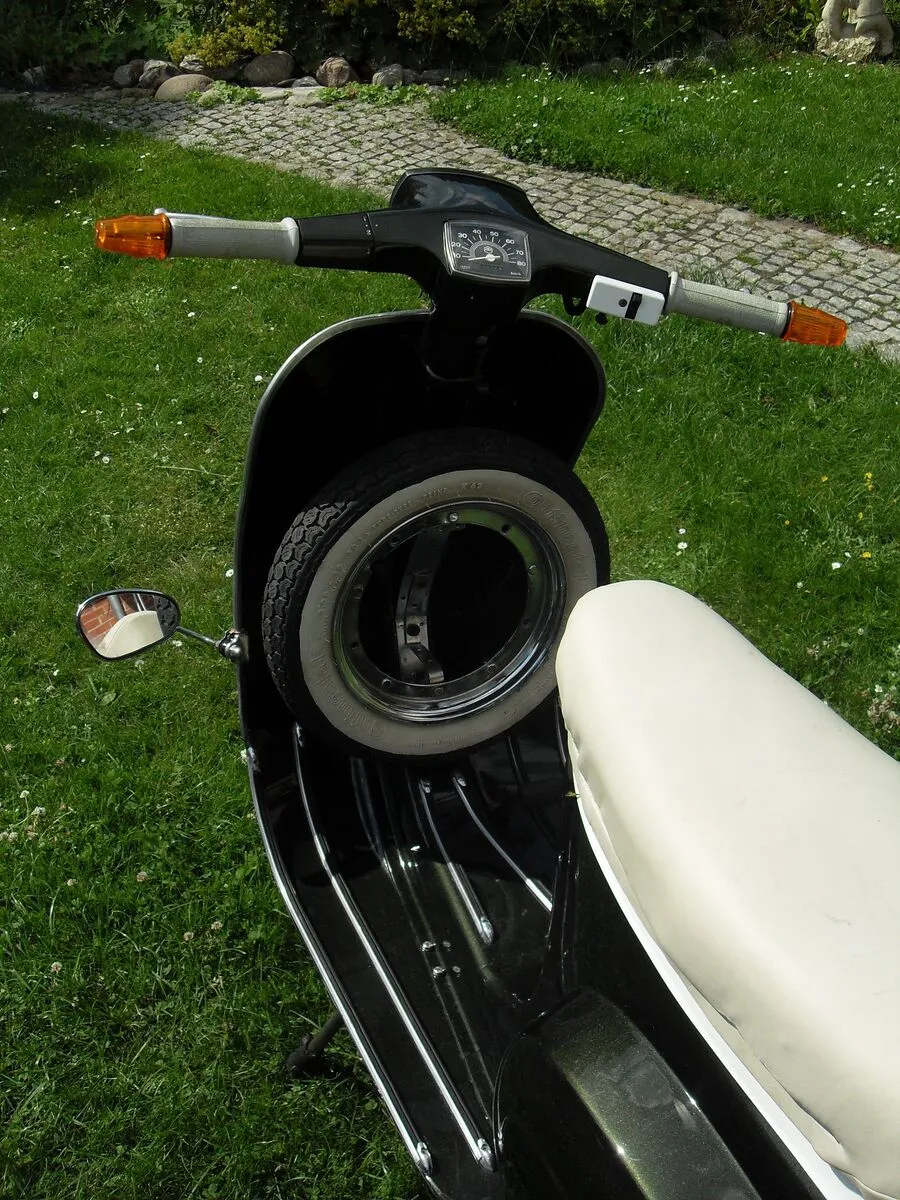

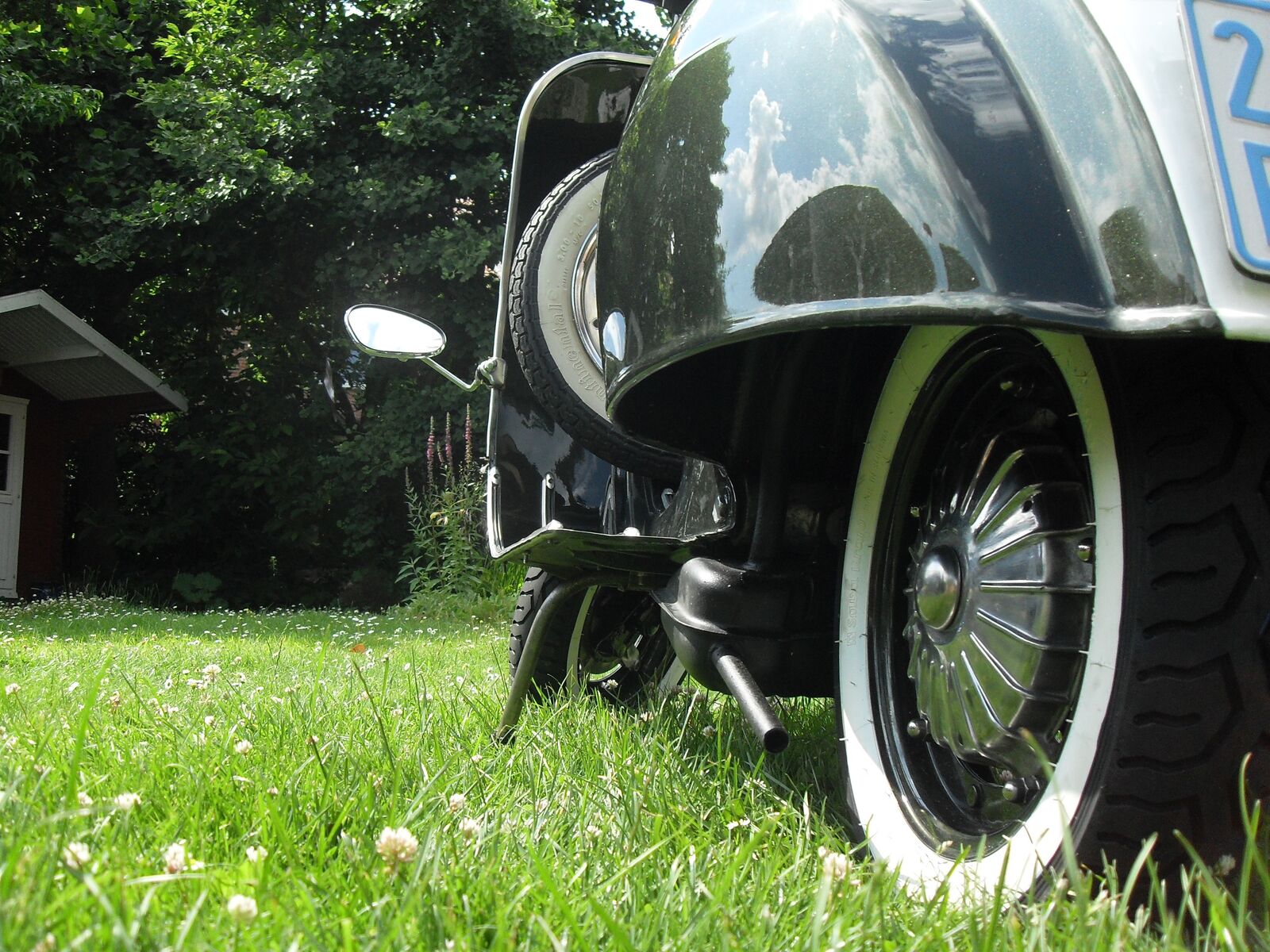

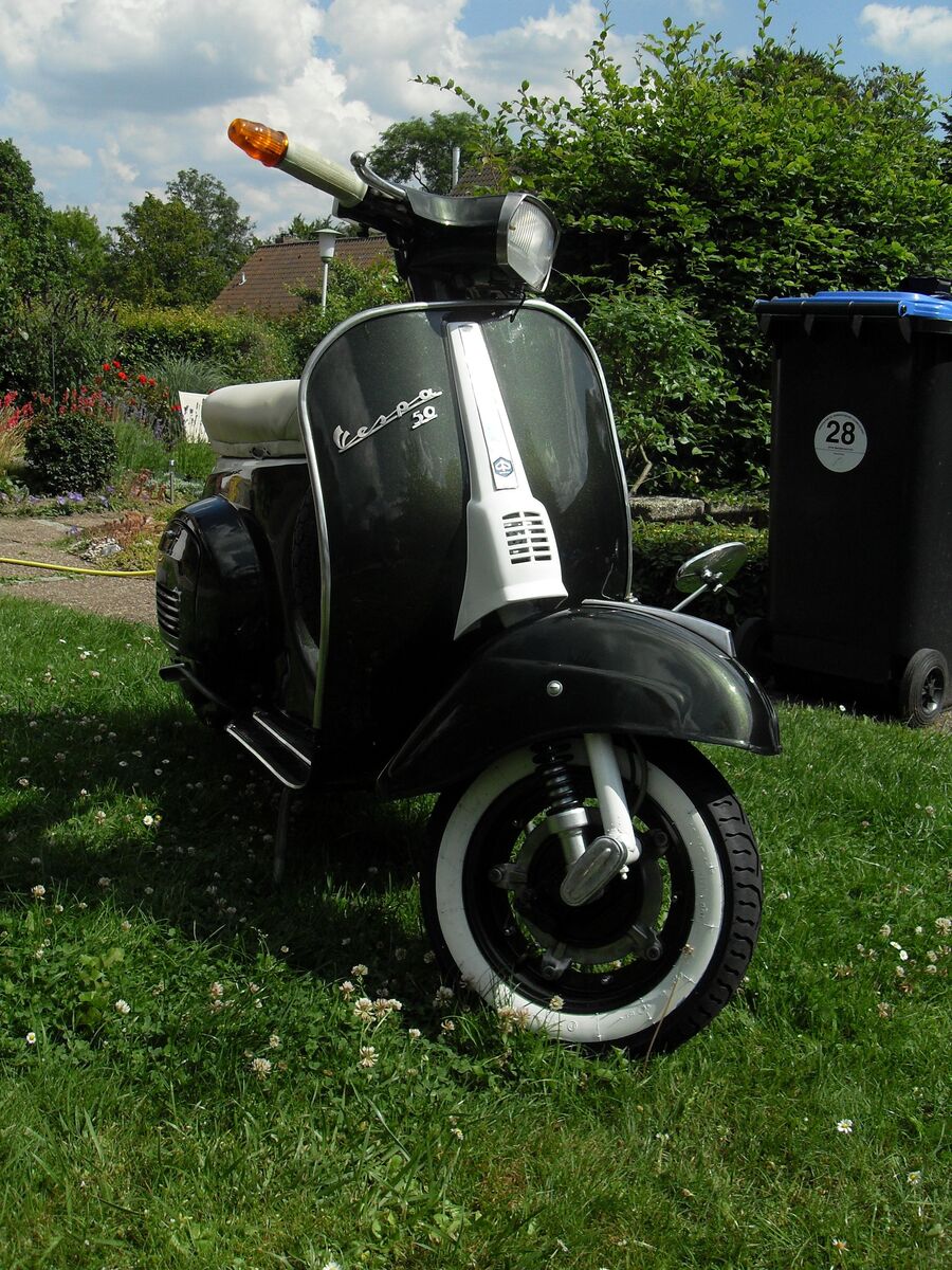

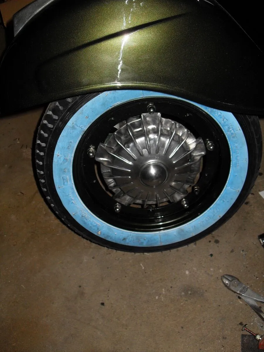

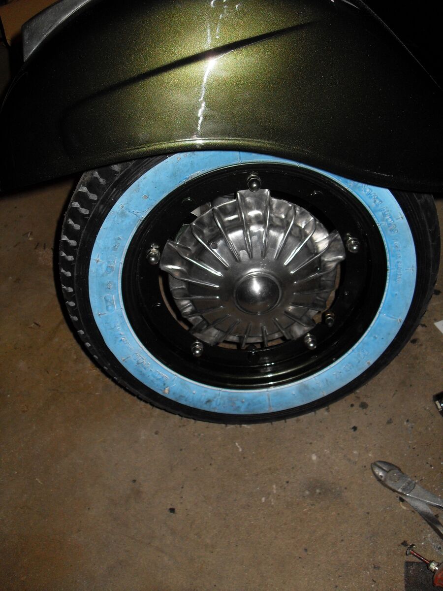

also hier mal nen paar bilder und daten was ich so gemacht habe (fettabdrücke bitte verzeihen) und label ich hoffe deine bilder sucht ist jetzt erstmal befriedigt
:also was habe ich gemacht:
nach ewigen schleifen ging sie dann doch zum strahleman!!
dann erstmal die meisten anbauteile und alle lager so wie gummiteile neu besorgt
motor gespalten und mit neuen lagern simmeringe ausgestattet, da der kolben wie gesehen komplett im arsch war habe ich gleich einen DR mit 50ccm drauf gemacht!
alle schrauben neu besorgt bist auf motor bolzen
bautenzüge erneuert
selber lackiert und poliert mit hilfe meines vaters!! ( die vorarbeit bis es zum lack kam hat ganze 4 tage gedauert)
und jetzt weitestgehend zusammengebaut!!!ich finde das ist nen geiles ergebnis wenn man bedenkt wie die vespa vorher aussah. ich persöhnlich bin mehr als begeistert
!! über kritik positiv oder negativ würde ich mich freuen (oder auch nicht
)!! gute verbesserungs vorschläge sind immer willkommen!!!also
prost!! und noch ein schönes wochenende!!! rechtschreibung nicht beachten hab schon gut ein sitzen
basti

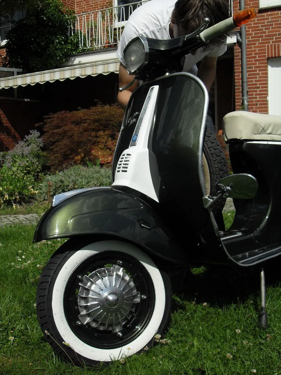

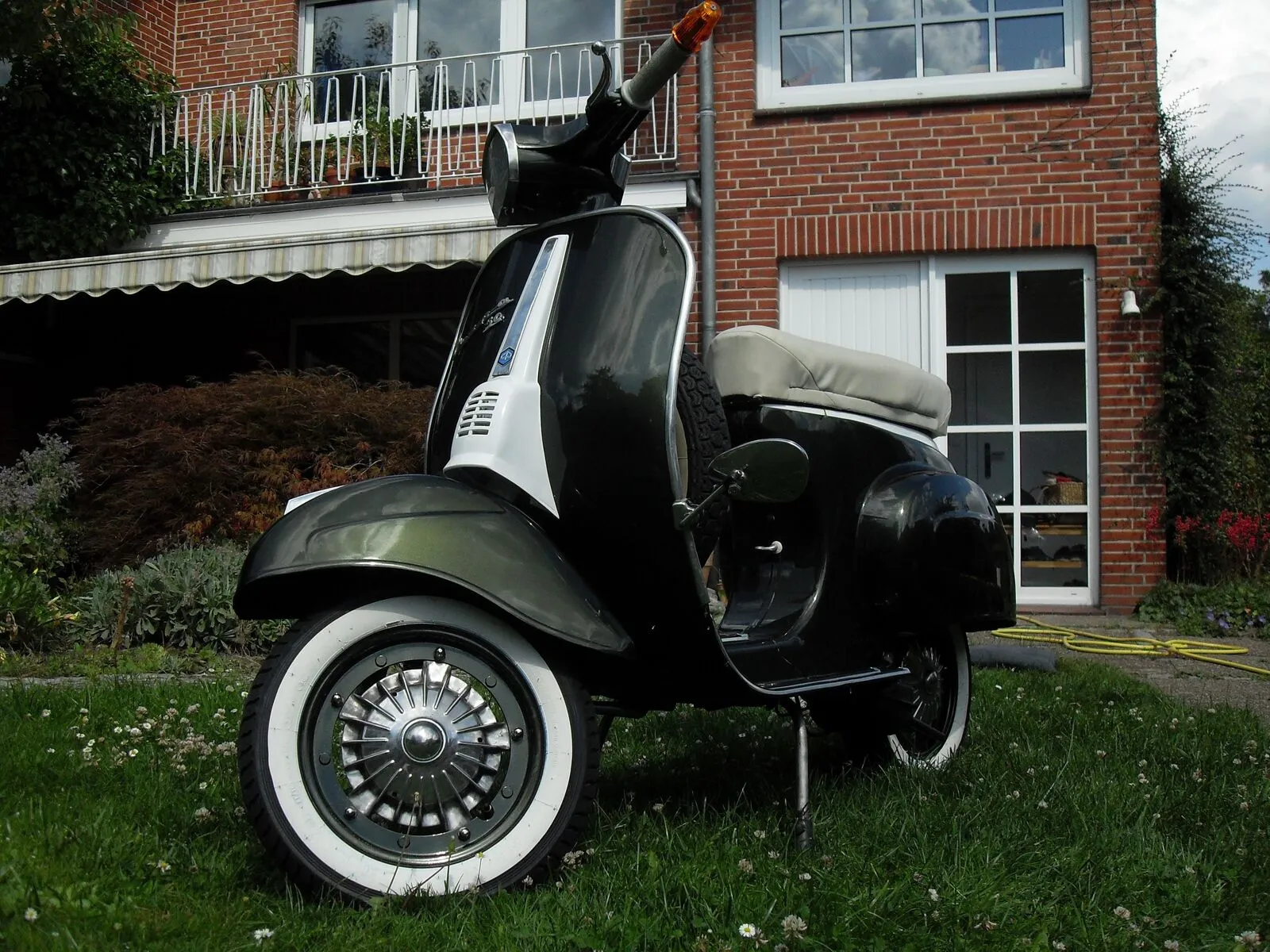

Das grün finde ich sehr nett. Nur das weiß gefällt mir nicht daran. Ansonsten schönes Ding
Beim Einfahren scheiden sich sehr stark die Geister. Die einen sagen auf jeden Fall einfahren, die anderen sagen dass muss er abkönnen. Ich hab mein 133 nicht eingefahren
gefällt mir sehr gut der lack..schöne arbeit
nur mit der sitzbank kann ich mich noch nicht so anfreunden...aber hauptsache dir gefällt sie..
viel spaß beim
schön gemacht. das weiß abgesetzte heck gefällt, hätte aber vielleicht im vorderen bereich mehr aufgegriffen werden können.
hey,
danke erstmal für eure nette meinung, bei nem retro look scheiden sich ja die geister. dachte erst das es alles zu viel wird mit selber lacken, selber motor spalten usw. aber dieses modell ist ja einfach ein traum von der elektrik her.... wenn ich da an meine xl2´s denke....
denke auch das ich ne weiße monositzbank drauf machen werde..... aber zur zeit bin ich pleite....
ja pola wollte eigentlich das beinschild von innen weiß machen.... aber das wäre mir zu viel weiß gewesen, würde aber sicherlich auch gut aussehen!!!
was denk ihr wie schnell sie mit dem 50ccm fahren wird?? gebe zur zeit noch kein vollgas, erst kolben bischen infahren, und komme auf 40 km/h, denkt ihr ich komme auf 50 oder mehr ???
mfg
50 wirst schon schaffen....
vespa gefällt! viel spaß beim fahren
richtig schick muss ich sagen,.... da kannst dich schon sehen lassen,...
Aber plane jetzt schon mal nach jeder 2. Fahrt deine Weißwandreifen zu putzen
