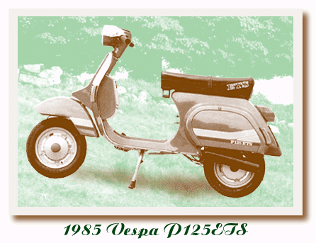

    So hier maln bild hat 2 min. gedauert!
    Einfach mal in google vepsa ets eingeben!

    Original von vespa77
    Das ist -wie du schon erkannt hast- eine ETS. Die hat serienmäßig eine Banane, die es allerdings nur noch -und das höchst selten- gebraucht gibt. Die letzte ging bei ebay für ca. 200 Euro weg. Also eher unrealistisch, so eine aufzutreiben (glücklicherweise besitze ich 3 Stück davon, jedoch alle unverkäuflich).
