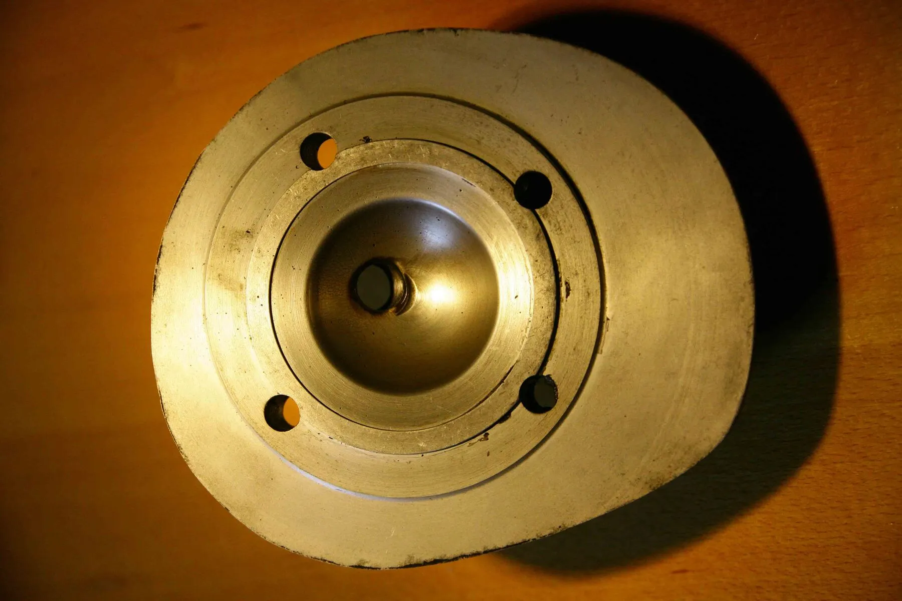

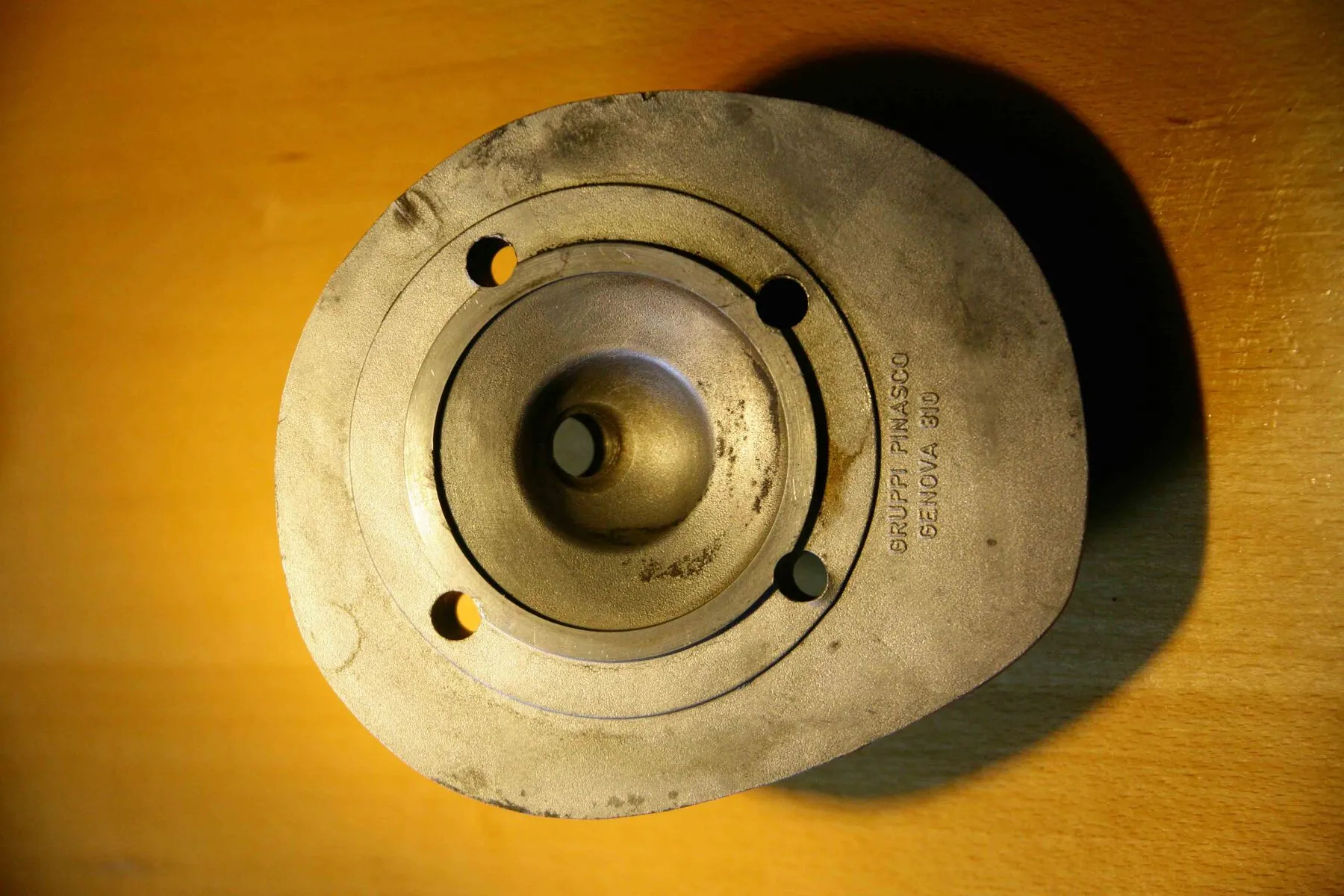

    Guten Morgen,
    hab mich gestern mal an meinen Pinasco Direktansauger gewagt. Der leider nur kurz richtig lief....
    Hab letzte Woche günstig nen orginal Pinasco Kopf bekommen. Der Verkäufer wußte jedoch keine Daten
    Deswegen zeig ich euch mal 2 Bilder. Hab den Kopf runtergenommen der drauf war. Den hab ich anno dazumal bei Teasy´s gekauft.
    Den gibbet ja wohl leider auch nicht mehr. Nur wenn das ein 177ccm Pinasco ist wär das glaub ich nicht so gesund den auf den 211ccm Zylinder zu packen
    InnenDurchmesser 69,63 QK 6,00 breit 2mm hoch
    InnenDurchmesser 70,01 QK 6,29 breit 0,95mm hoch

    Miß doch mal den Innendurchmesser...;)
    • March 30, 2009 at 09:22
    Es sind beides 200er Köpfe, erkennbar an der ovalen Form und den asymmetrisch angeordneten Stehbolzenlöchern. Im GSF gibts jede Menge Infos zu den Auswirkungen verschiedener Brennraumgeometrien beim 213er Pinasco.

    • March 31, 2009 at 00:08
    Kannst Du bitte mal nen Link posten. Hab verschieden Sufu´s im GSF genutzt und nichts gefunden.

    • March 31, 2009 at 08:42
    Versteh zwar die Frage nicht ganz richtig, aber Kopfprobleme löst der Gravedigger aus'm gaysf.
    QK messen, Kopf verpacken, hinschicken und nach ein paar Tagen nen wunderschönen CNC Kopf zurückbekommen.

    • March 31, 2009 at 09:36
    Vielen Dank
    Yo und ausserdem kannste mal das germanscooterwiki.de checken... ;)
