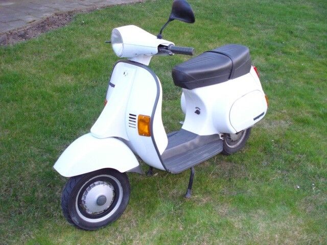

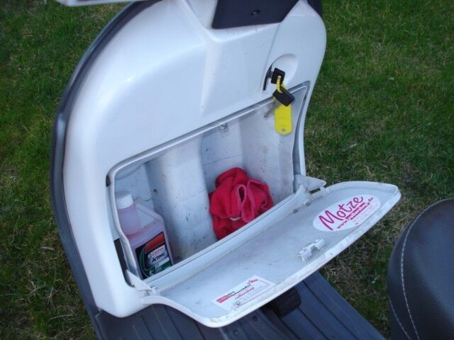

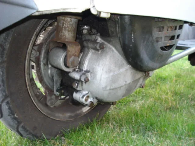

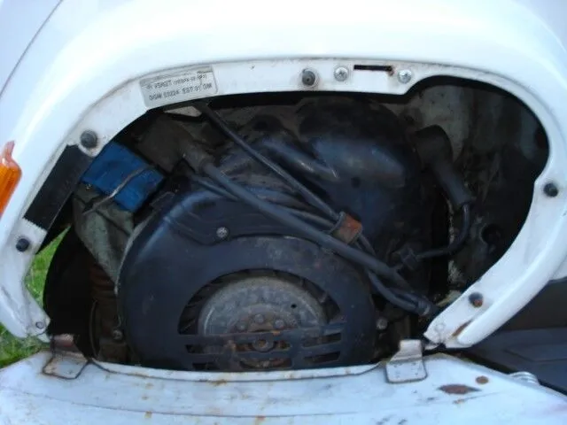

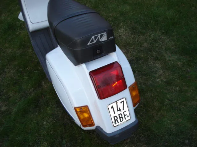

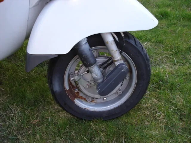

    seit einiger Zeit suche ich nach ner passenden Vespa für mich. Und habe nun eine in der engeren Auswahl.
    Bin ein Neuling was motorisierte Zweiräder angeht. Daher wäre ich dankbar, wenn Ihr hier mal drüberschaut
    und ein Urteil abgebt, was den Zustand der Vespa angeht.
    KM-Stand 12500 km Preis:840 €.
    Springt angeblich beim ersten Kick an und läuft gut.
    Verküfer kann aber keinerlei Angaben zu Vorbesitzern, letzten Getriebeöl-,Reifenwechsel,etc machen.
    Was meint Ihr??? Hier einige Bilder:

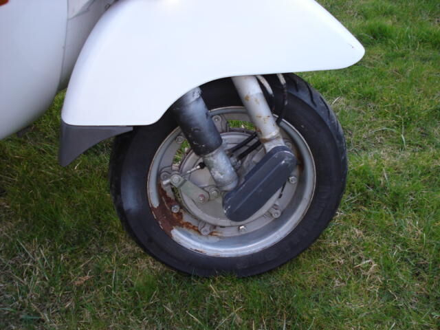

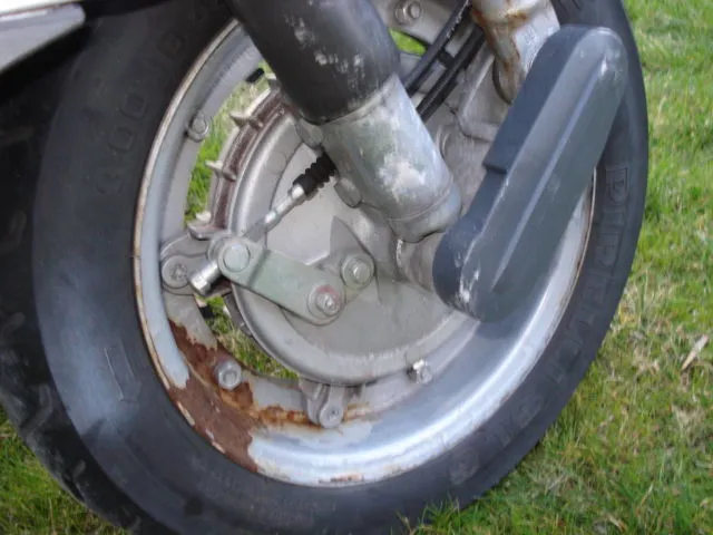

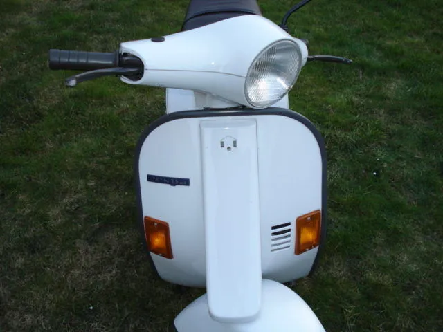

  • 840 finde ich für den Zustand deutlich zu teuer. Kotflügel amateurhaft nachlackiert, Felge stark angerostet (wird von innen vermutlich nicht besser aussehen, was den Reifenwechsel erschwert). Bilder des Trittbretts ohne Matte wären interessant, der Roller kann ansonsten top aussehen, aber unter den Matten bedingt durch Feuchtigkeitsstau schon völlig durchgegammelt sein.
    600 wäre mein absolutes Maximum, selbst das wäre noch nicht wirklich günstig.

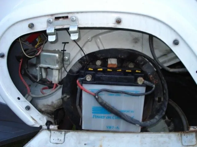

  • Hi, sie auf den ersten Blick ganz gut aus. Aber der Preis ?? Wenn man von dem Preis ausgeht, abzüglich der notwendigen Reparaturen, Ersatzbeschaffungen. 2x Felge 28,72, 3x Reifen 25,50, 3x Schlauch 10,00, Batterie 7Ah 35,00 und noch ein paar Kleinigkeiten wie Oel Kerze etc.
    Dann gehen von den 840,- ca 200,- runter, dann bist Du bei 640, für 650, ist das OK. WENN keine anderen Schäden da sind.
