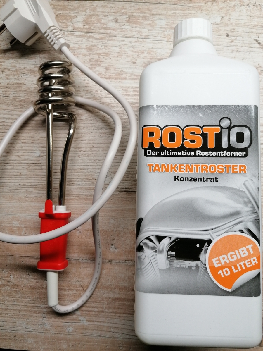

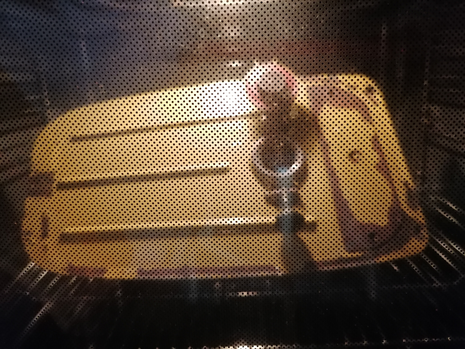

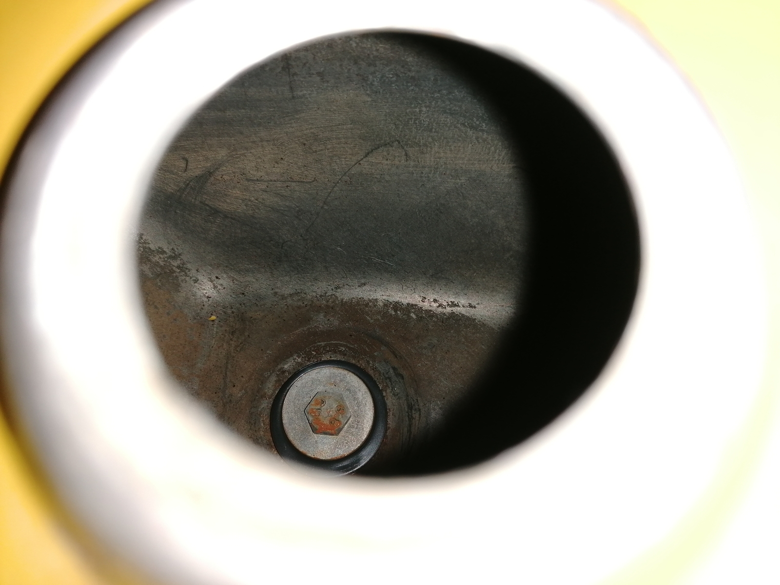

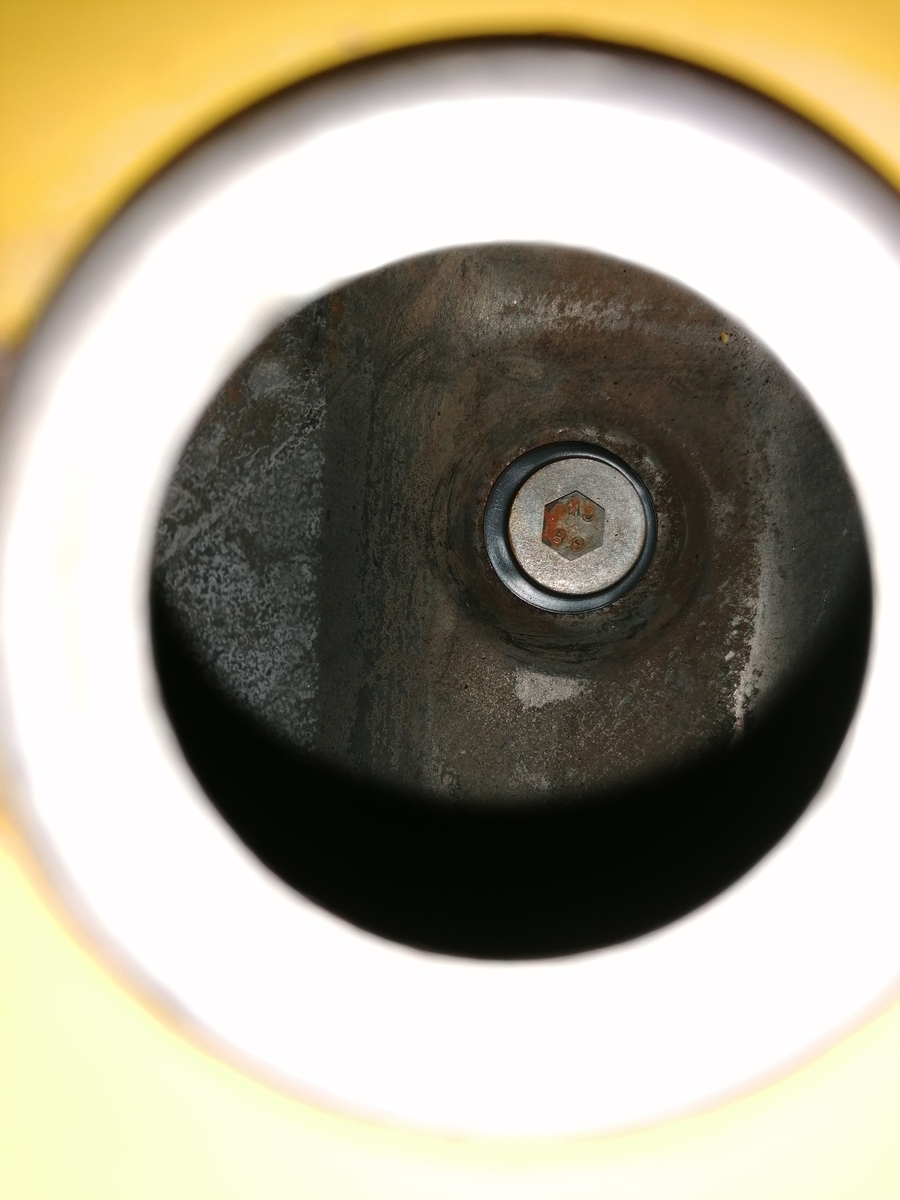

    Moin

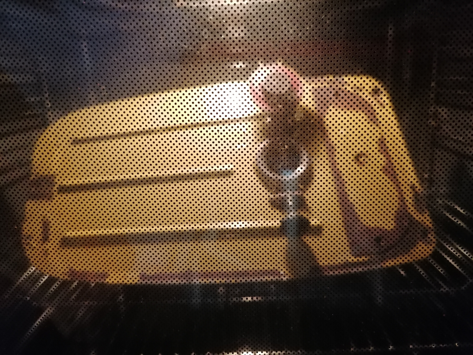

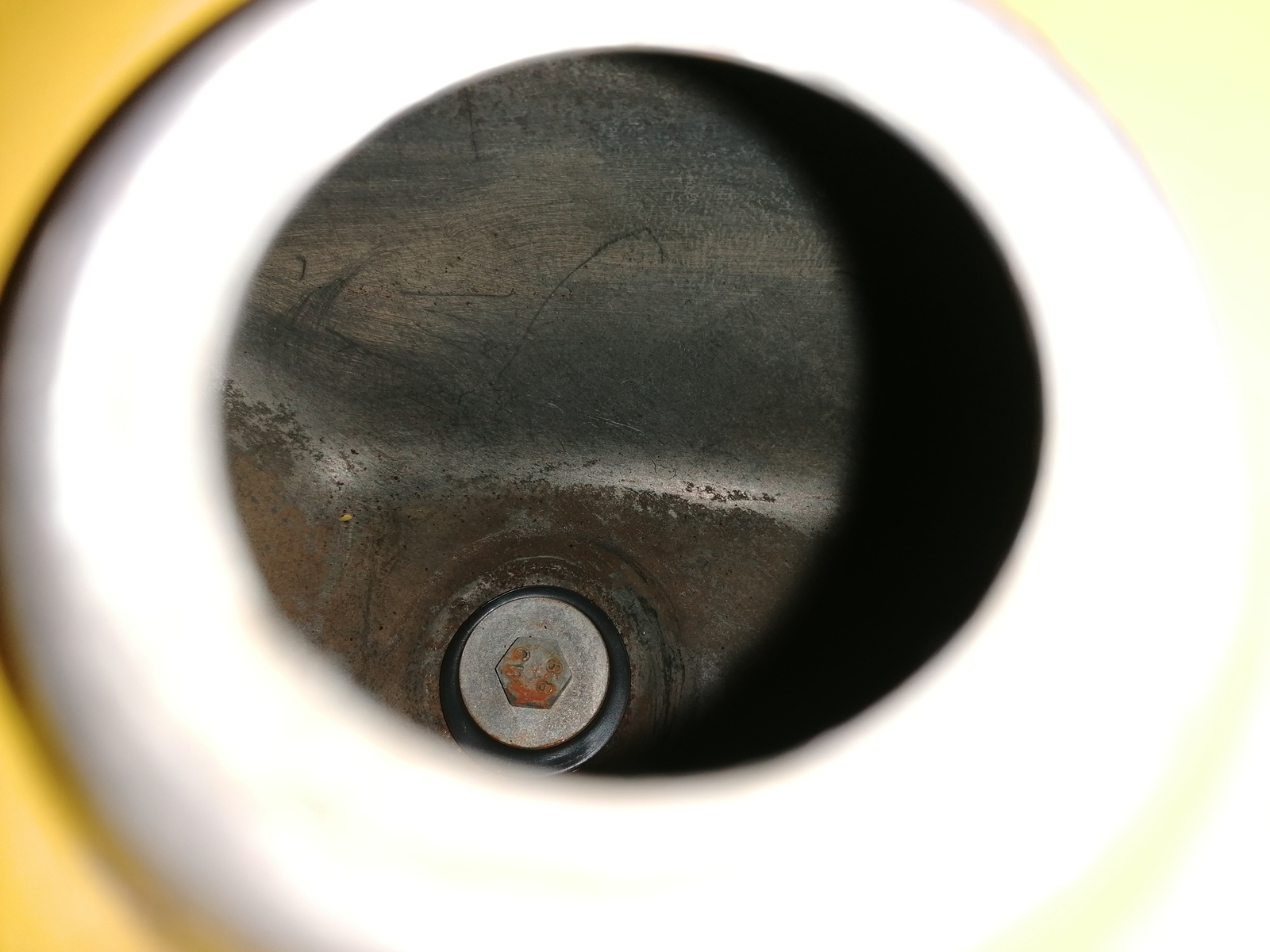

    Das Rostio funzt.
    Habe den über Nacht stehen gelassen. Mit heißen Wasser (soll 60-70 Grad heiß sein) und nen halben Liter Rostio drin.
    Dann heute morgen alles raus,drei mal mit Wasser durchgespült und dann in den Backofen zum trocknen. Dann mit Gemischöl "versiegelt"
    Ne Tankversiegelung kommt in den Sinne nicht rein. Bleibt so. Deswegen das Öl.
    Der Rundlichttank sieht schlimmer von innen aus. Da mache ich aber vorher Bilder,versprochen! ;)

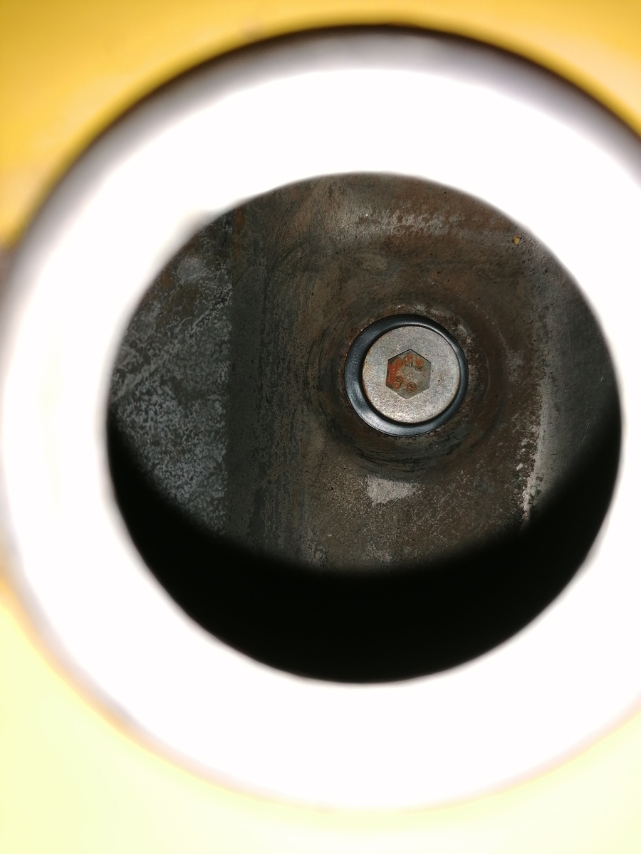

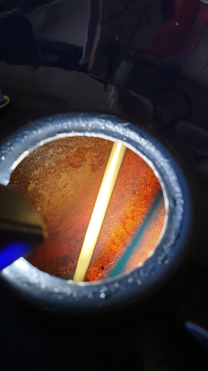

    Hier das vorher
