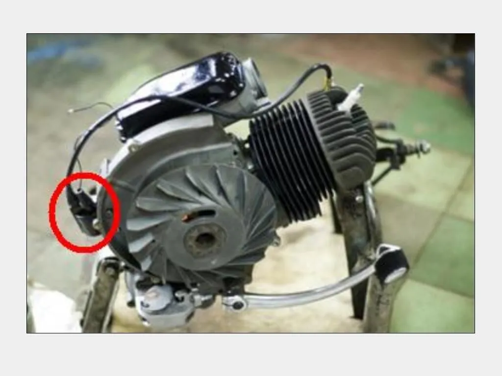

    Kann ich die Vespa hinlegen um den Kupplungszug zu korrigieren? ( Tank und Öl is drin)
    Übrigens...hat jemand ne Ahnung wofür das hier ist? ( siehe roter Kreis)
    Gruß,
    kloischoltn

    das markierte auf dem bild müsste die Zündspule sein...
