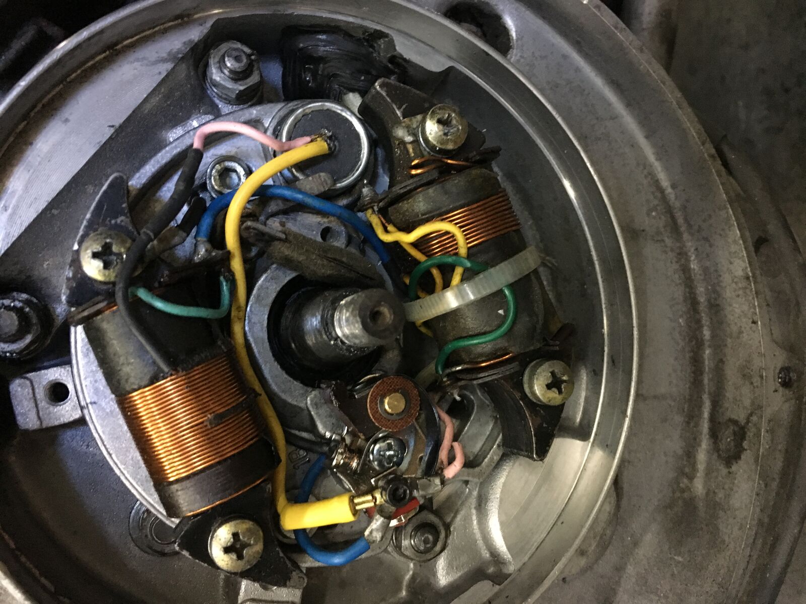

  • cuni57

    • May 17, 2017 at 13:14
    Ich habe mal ein Foto gemacht

    • May 17, 2017 at 17:12
    Aha... da gehört aber einer drauf. In den greift dann das Polrad, oder ist da keine Nut drin ???
    Ohne die Fixierung mit dem Keil wird der Motor nie laufen.
  • cuni57
    40
    Vespa 50 Special
    • May 17, 2017 at 17:14
    Da ist keine Nut !
    Das Teil ist davor auch so gelaufen.

  • Tanatos
    1,364
    8,678
    1,446
    Rheinau, Schweiz
    PX/T5/VNA
    • May 17, 2017 at 17:17
    Richtig, die lief vielleicht, weil das Polrad auf der richtigen Position war.
    Da du den Simmerring erneuert hast, war ja auch das Polrad unten, oder?
    Dann hast du bei der Montage des Polrads nicht die gleiche Position wie zuvor.
    Somit stimmt dein Zündzeitpunkt nicht.
    2,526
    62,006
    11,821
    • May 17, 2017 at 20:06
    Kurbelwelle ohne Nut kann ich mir kaum vorstellen. Ist der alte Keil event. abgeschert und das Ganze sieht nun so aus als ob es ohne Nut wäre.
    • May 17, 2017 at 20:28
    die KW sieht für mich ganzschön ramponiert aus...
  • Fantine
    512
    12,977
    2,487
    Duisburg
    PK 50 XL 2
    • May 18, 2017 at 12:08
    Hat eigentlich dein Polrad im Gegenkonus auch keine Nut ?
  • cuni57
    40
    Vespa 50 Special
    • May 18, 2017 at 15:46
    Hey Leute nach genauem begutachten der Kurbelwelle entdeckte ich den abgeschlagenen Halbmondkeil. Ich habe das Stück entfernt und werde mir morgen ein neues Halbmondkeil besorgen
  • Tanatos
    1,364
    8,678
    1,446
    Rheinau, Schweiz
    PX/T5/VNA
    • May 18, 2017 at 16:21
    Das bringt dir aber nix, weil dein Polrad ja angeblich keine Nut für den Keil hat!
    • May 18, 2017 at 16:26
    Wenn er eine (abgescherte) Scheibenfeder/Halbmondkeil im Konus der Kurbelwelle hatte, sollte er denknotwendig auch eine Nut im Polrad haben...
