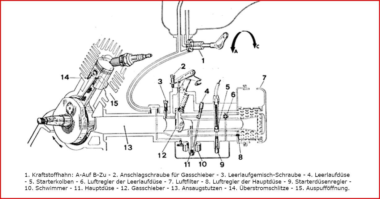

    Hallo, habe eine PK 50 XL 2 und die läuft nur ohne luftfilter. woran könnte das liegen?
    beim starten gibt es auch etwas was komisch ist. wenn der motor kalt ist und der choke gezogen ist, springt die vespa nur an wenn ich meinen finger an das ansaugloch vom vergaser halte. es kommt aber noch ein wenig luft durch. sie springt auch nach 2-3 tritten an aber wenn ich meinen finger entferne geht sie gleich wieder aus. wenn ich den choke dann nach einiger zeit wieder loslasse läuft sie wunderbar ohne das ich meinen finger am ansaugloch habe.
    ich frage mich was das problem ist. freue mich über jede hilfreiche antwort :)
    Einmal editiert, zuletzt von free_willy (April 20, 2009 at 20:12)
    • April 12, 2009 at 08:12
    Hi, so wie Du das beschreibst ist das ein Fehler der Kaltstarteinrichtung des Vergasers. Da durch soll, beim Startvorgang vermehrt Benzin eingespritzt werden. Jetzt sie es aber so aus, dass nicht genügend Sog auf den Benzin aufgebaut werden kann. Durch deinen Finger nimmt der Unterdruck zu und der Sog verstärkt. Nim Den Vergaser raus, lass den im Utraschallbad reinigen, dann sollte der Fehler beseitigt sein. Da ist warscheinlich einer der dünnen Kanäle verstopft.
    klaus
