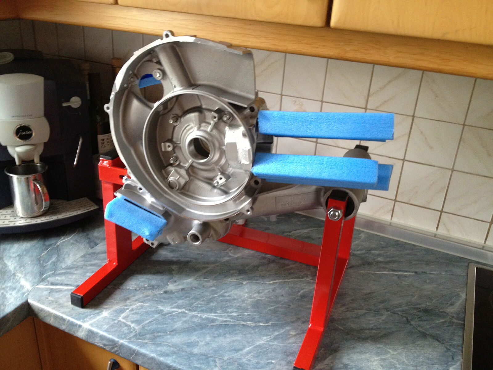

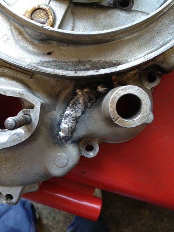

    Anbei mal die Bilder vor und danach. Bin mal gespannt was Ihr sagt.
    Kann mir noch einer bestätigen, ob die kleine Cosahälfte auf die große Hälfte der PX passt? Weil die gibt es in der Bucht ja sehr häufig günstig zu kaufen. Quasi könnte ich dann mein "altes" Gehäuse verkaufen ;)

    • May 29, 2013 at 20:58
    Ein Schewißkünstler war da ja nicht am Werk, diese Stelle ist jedoch wirklich nicht sonderlich kritisch.Ist der Riss ganz durchgeschweißt? Das ist nicht ganz zu erkennen.
    Von zusammengewürfelten Gehäusen halt ich persönlich nicht viel, es würde aber passen.
    Ansonsten ist ein Malossigehäuse qualitativ leider nicht auf dem Stand der Originalen. Gusslunker etc, sodass ich mir peim Auspacken an einem Lunker die Hand aifgerissen habe. Guck Dir mal aufm Bild den Guss genau an.
    Auch die Art und Weise, wie die Nummer der Hälften geschrieben (nicht eingeschlagen) wurde, war bei mir eine Frechheit.
    Ansonsten passts aber. Ein gutes Preis-Leistungs-Verhältnis schaut für mich aber anders aus!

    • May 30, 2013 at 10:31
    Danke Maxi66 für das Bild.
    Hehe, ja von innen schaut es noch viel "besser" aus. Aber scheint soweit dicht zu sein. Also der Riss ist bei der Hälfte durchgängig bis zur Dichtfläche. Wurde jetzt wie geschrieben geschweißt. Sowohl innen wie auch von außen.
    Ja bin da auch kein Freund von, aber das Gehäuse werde ich definitiv verkaufen weil ich bei dem "Projekt" keine Kompromisse machen möchte...
    Fraglich ob der Malossi nicht einer wird  :rolleyes: .

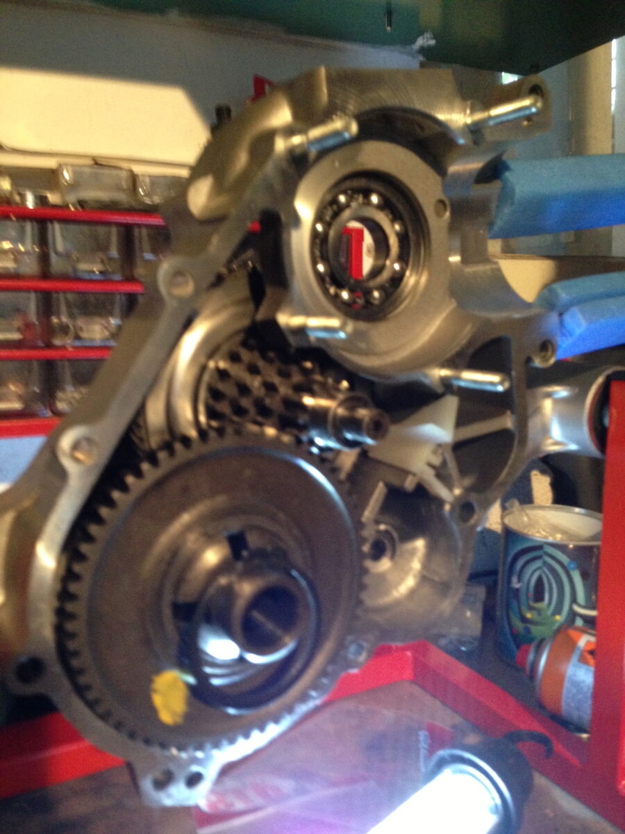

    So mal ein kleiner Zwischenstand.
    - Motorgehäuse ist von Malossi gekommen und ich war von der Qualität soweit sehr sehr zufrieden. Keine Mängel oder sonstiges daran. Somit kann ich das Gehäuse schonmal empfehlen.
    - Motor hat seine neuen Lager bekommen und wurde auch mit Simmerringe versorgt.
    - Hauptwelle war in 3 min drinnen und die Nebenwelle war auch fix gelagert und mit dem Gehäuse verbunden. Auch die Kurbelwelle war flink eingebaut.
    - Beim zumachen ist mir jedoch aufgefallen, dass bei der hinteren Federbeinaufnahme der Motorbolzen von der PX Alt mit dem Lusso Gehäuse nicht passt. Quasi brauch ich da noch einen neuen Bolzen.
    - Die Vergaserwanne muss dezent angepasst werden, da das Gehäuse und die Wanne ein planes aufliegen nicht zulassen.
    - Auch fehlen beim Motorblock die Stehbolzen für den Vergaser. Quasi mit dazu bestellen. Da warte ich leider noch drauf.
    - Auch die Aufnahme der CDI-Einheit ist vom PX Alt und Lusso unterschiedlich. Da hab ich mir jetzt erstmal was gebastelt.
    - Aktuell habe ich noch das Problem, dass ich bei der Ankerplatte die Kabel neu einlöten darf, da die Isolierung porös sind. Des Weiteren bin ich mir nicht sicher, ob diese noch funktioniert. Habt ihr ne idee wie ich die Ankerplatte auf funktion prüfen kann?

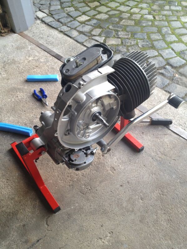

    So die letzten Teile sind heute angekommen und ich habe den Motor soweit fertig. Sind nur noch paar Kleinigkeiten daran zu machen. Auch hat er schon seinen Weg in die Vespa gefunden.
    jetzt kommt nur noch die Einstellungen des Vergasers und Zündung (die ist nur grob eingestellt).
    Anbei paar Bilder
