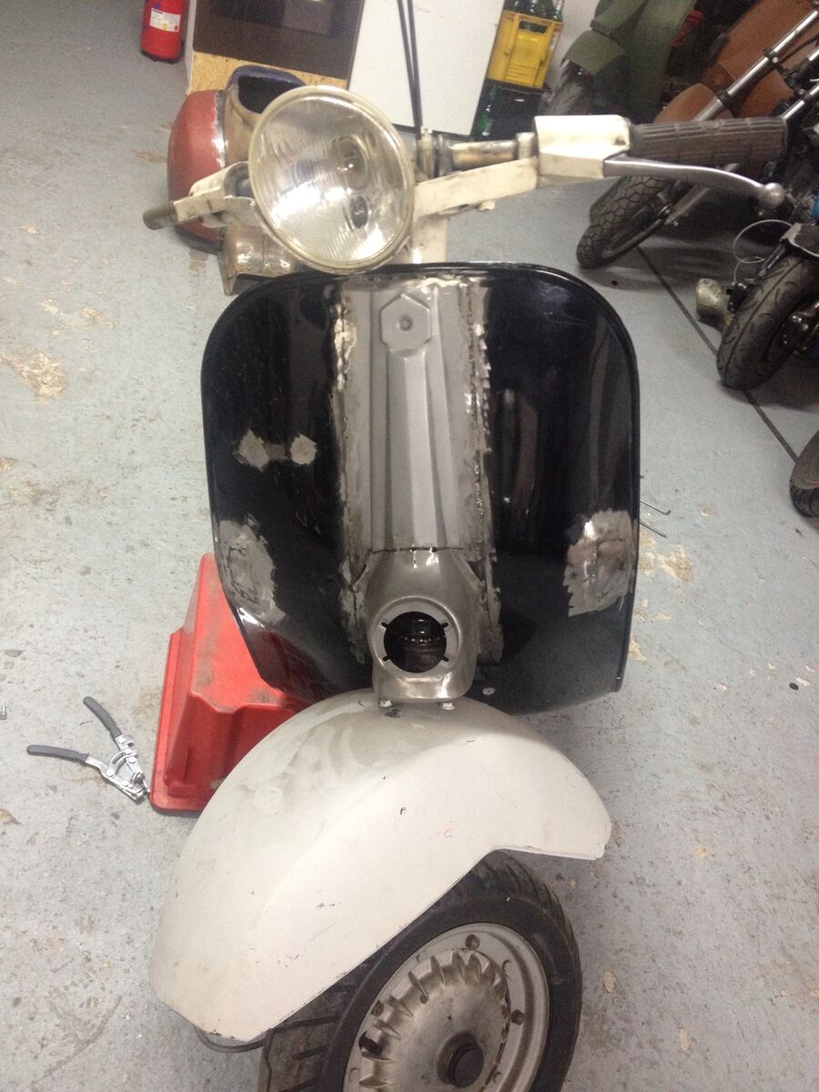

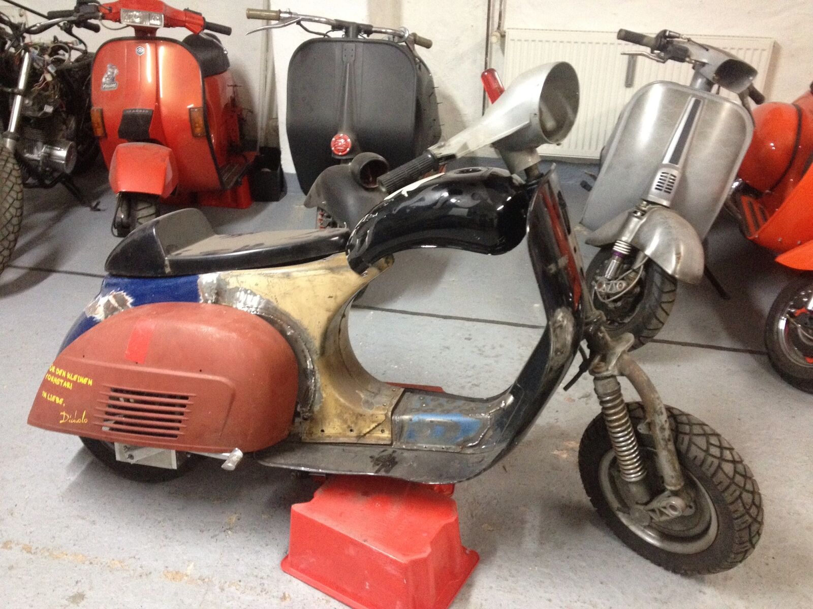

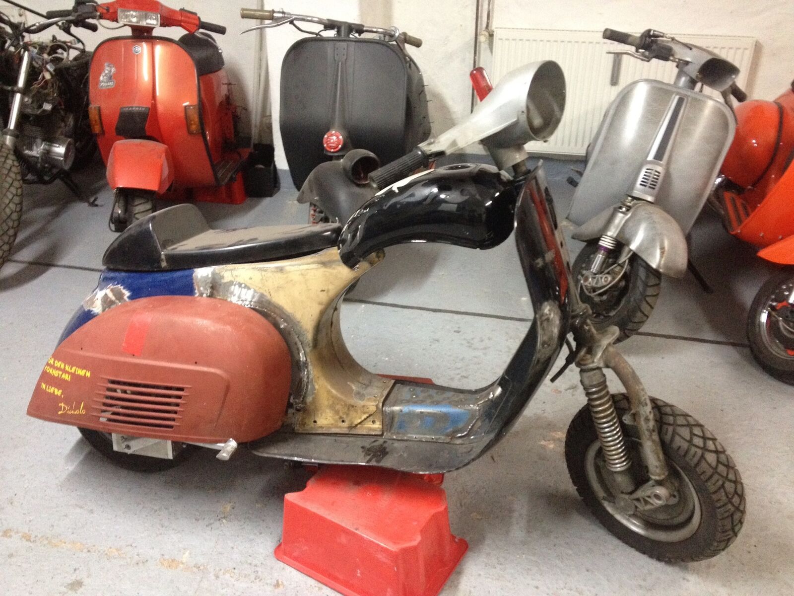

    ...und wieder einmal ändert sich die Konzeption.Eine neue Werkstatt und neue Schrauberkollegen führen zusammen mit Restteilen, die man beim Auf- und Umräumen findet zu neuen Ideen.
    Die Gabel wird natürlich noch gekürzt und die Sitzbank wird auch nicht montiert.

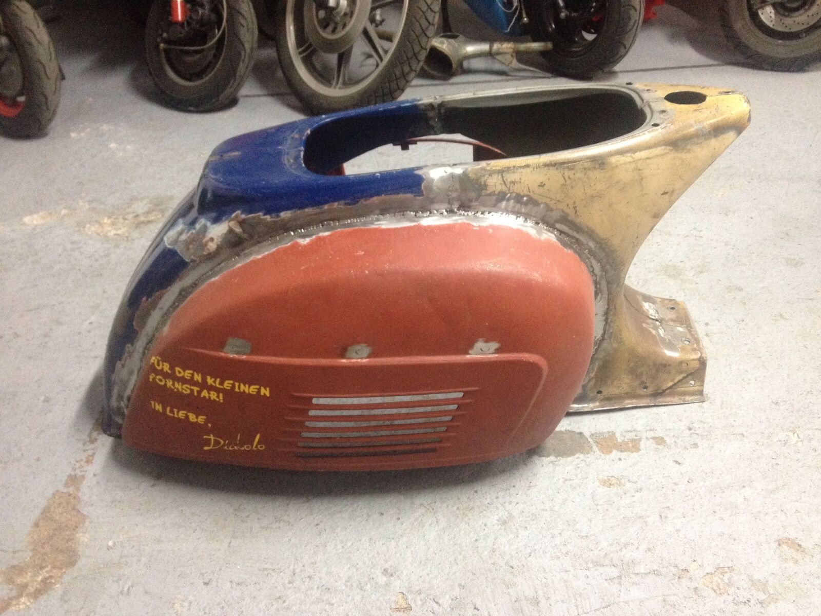

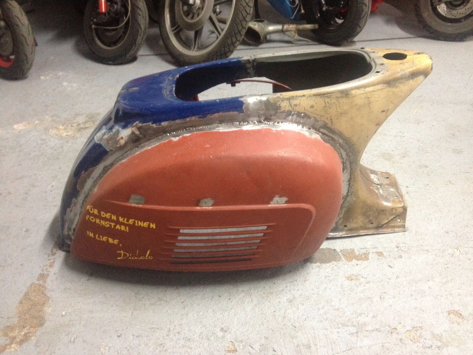

  • Die Aufschrift " für den kleinen Pornstar" auffer Backe gefällt mir am besten und sollte erhalten werden :-)
  • sind die pornomaten im hintergrund alles deine?
    nur die px mit dem rechteckscheinwerfer und die t4 ganz rechts.
    der tank gefällt mir persönlich nicht. der gliedert sich irgendwie nicht ein.
    im stil der ss könnte ich es mir schon ein gutes stück schöner vorstellen.
    sowas ähnliches hätte ich übrigens noch abzugeben! :d
    du musst dir vorstellen, dass der tank soweit nach unten kommt das er die linie aus dem durchstieg mitnimmt. lenker und gabel sitzen dann ja auch anders, die backe kommt etwas höher und die sitzbank geht zurück ins regal.

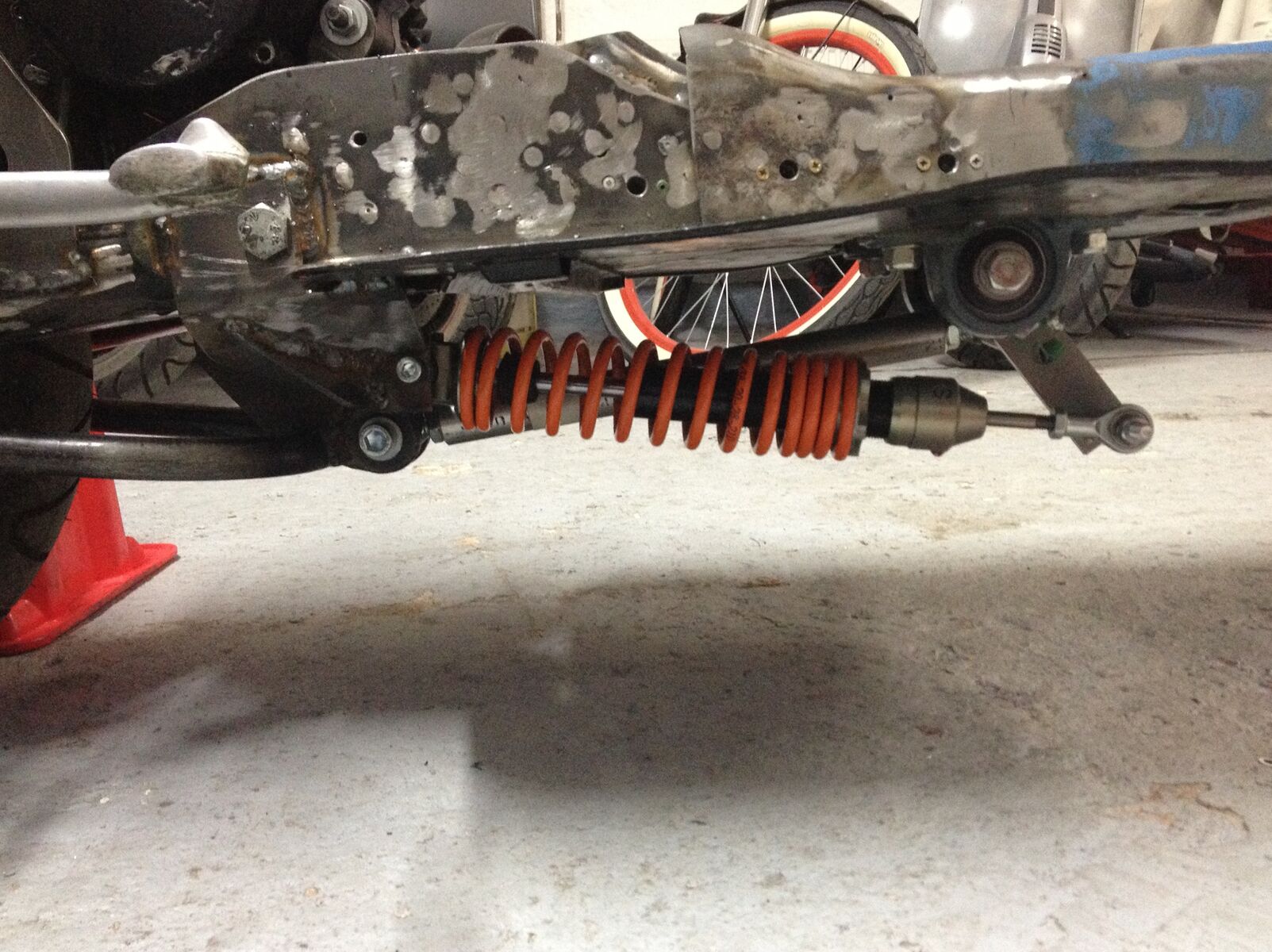

  • ...boah, was war ich fleissig....

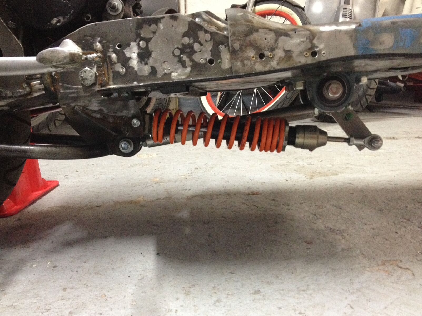

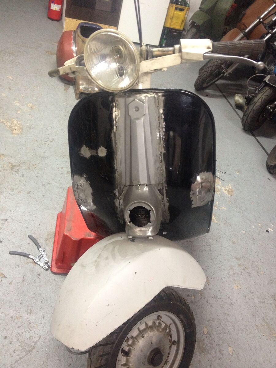

    • Ansaugkrümmer geschweisst

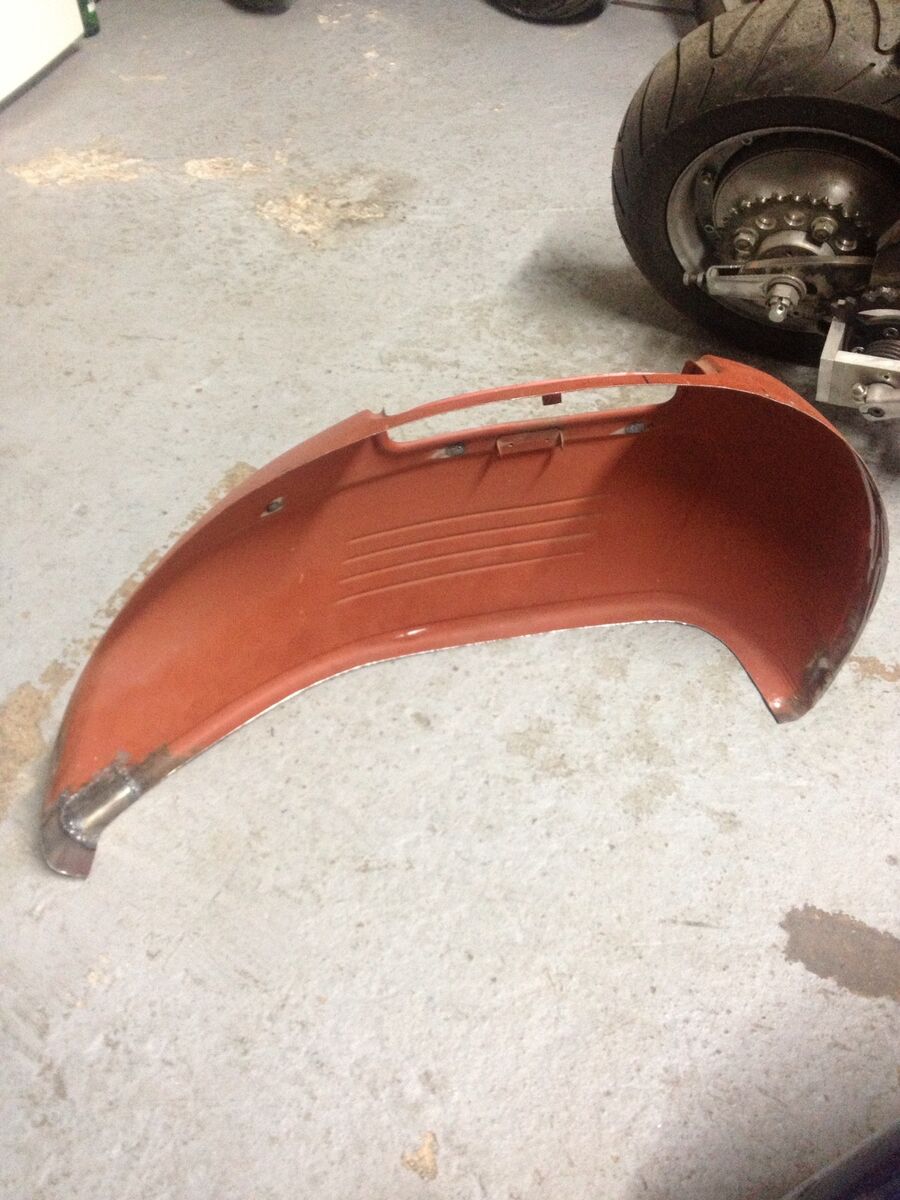

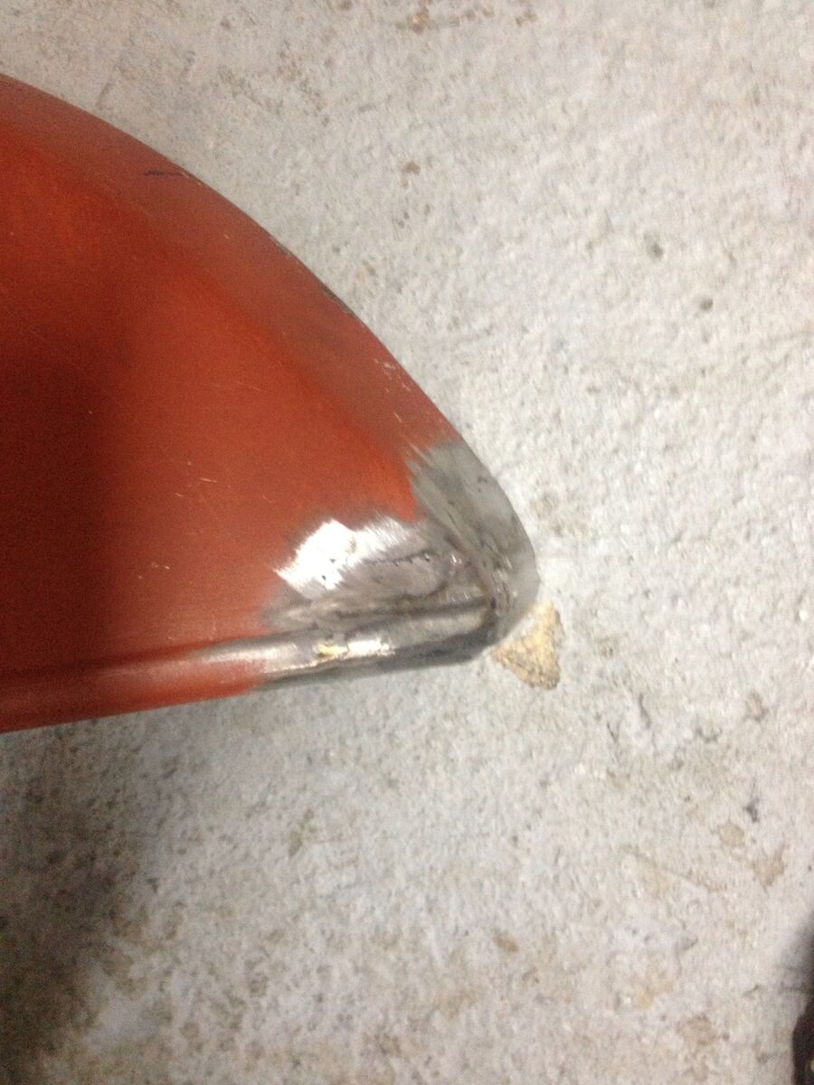

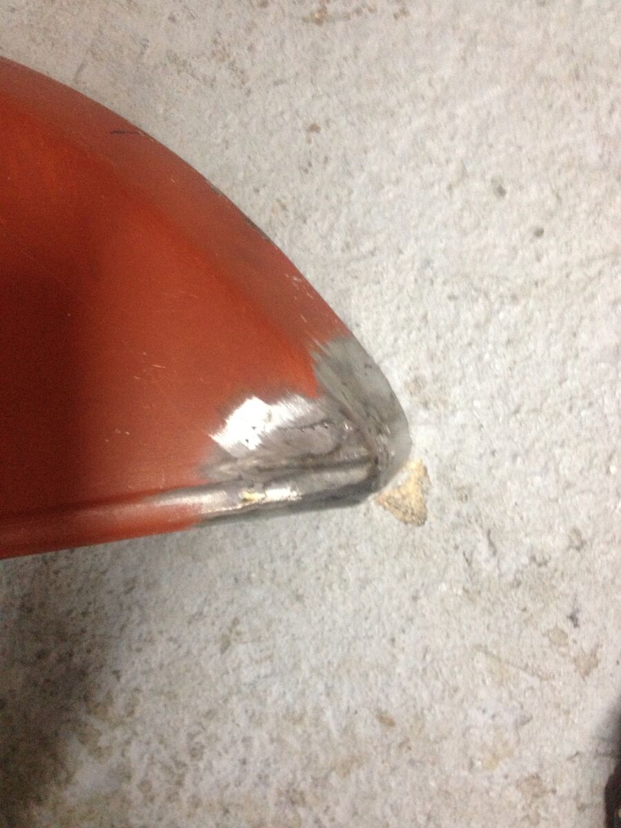

    • Die erste Backe an das Heck geschweisst
    • Blechnase angeschweisst
    • Eine Sprintgabel aufgetrieben

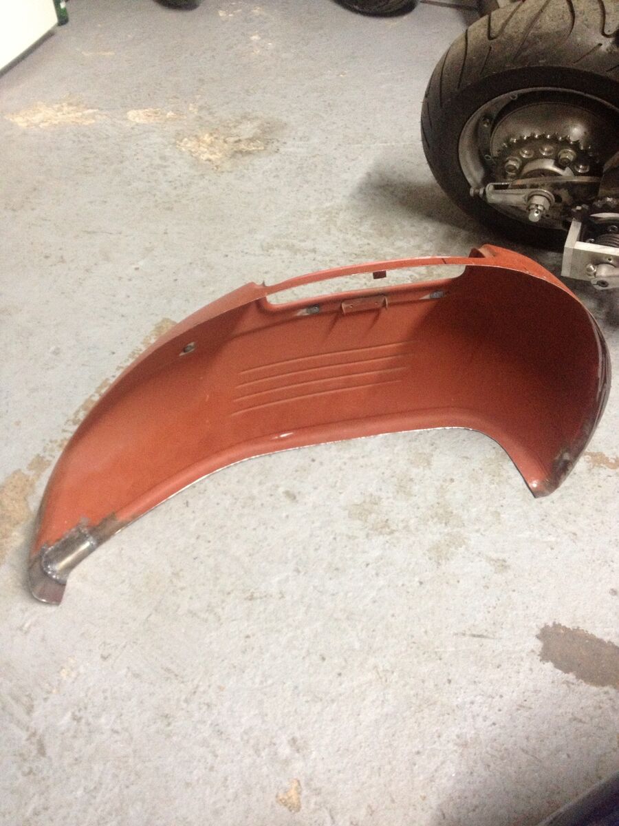

    • Die vergammelte Endspitze der Gepäckfachbacke geschweisst
    • Den Boden der Gepäckfachbacke herausgetrennt
    • Die Blinkerlöcher zugeschweisst.

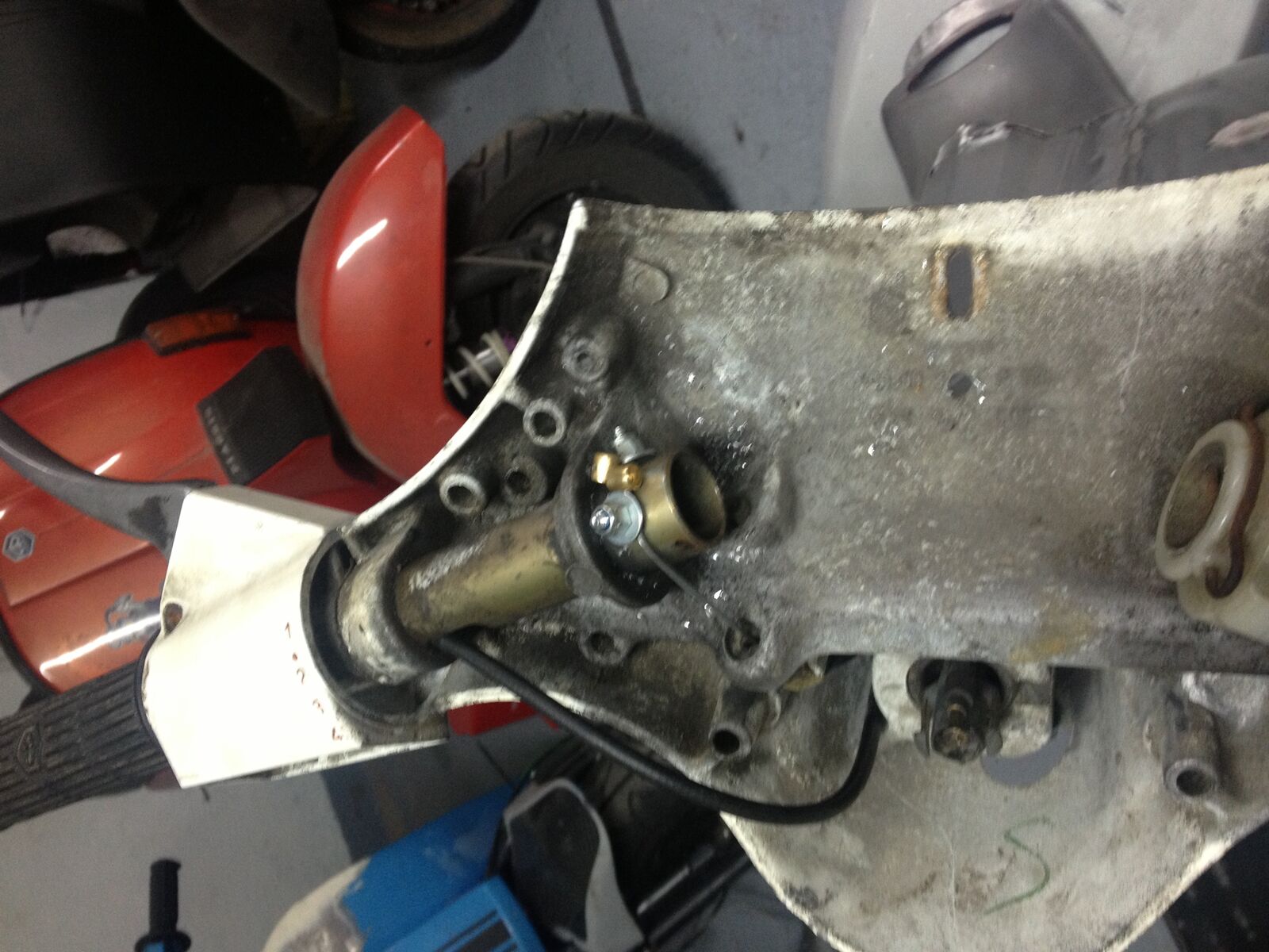

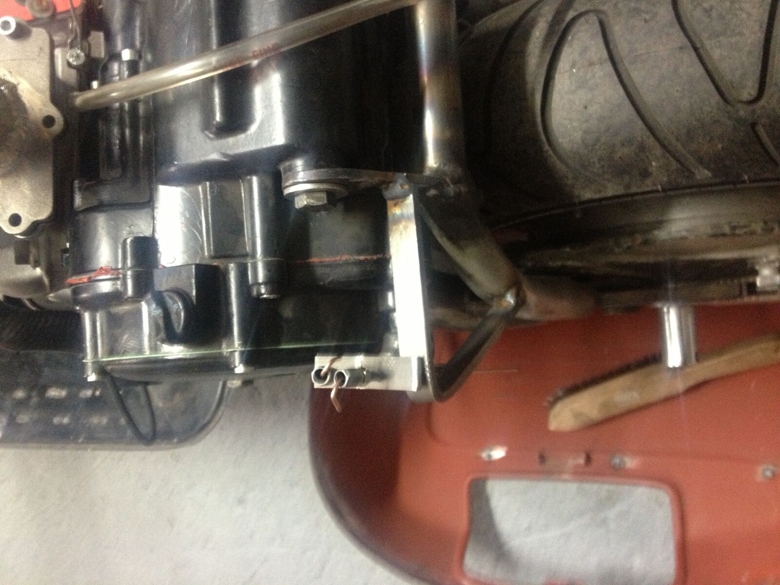

    Um die Funktion von Kupplung und Schaltung zu prüfen habe ich erst Mal einen PX Lenker montiert.
    Ergebnis: Es kuppelt! *freu*

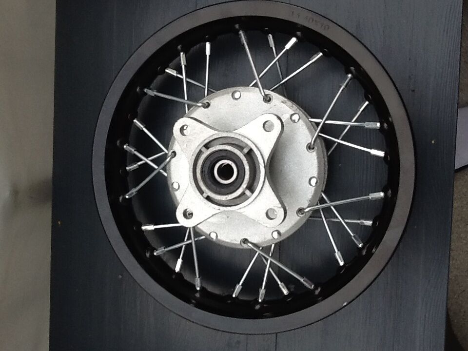

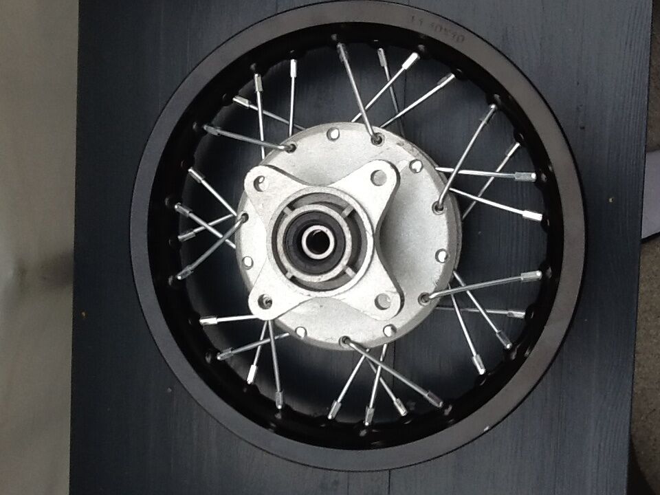

    ...ach ja, und dann hat noch das hier den Weg vm Auktionshaus in meine Werkstatt gefunden!
    Was das wird, ist wohl nicht schwer, oder? Allerdings wird es sich noch gegen eine Felge der Honda Monkey durchsetzten müssen.

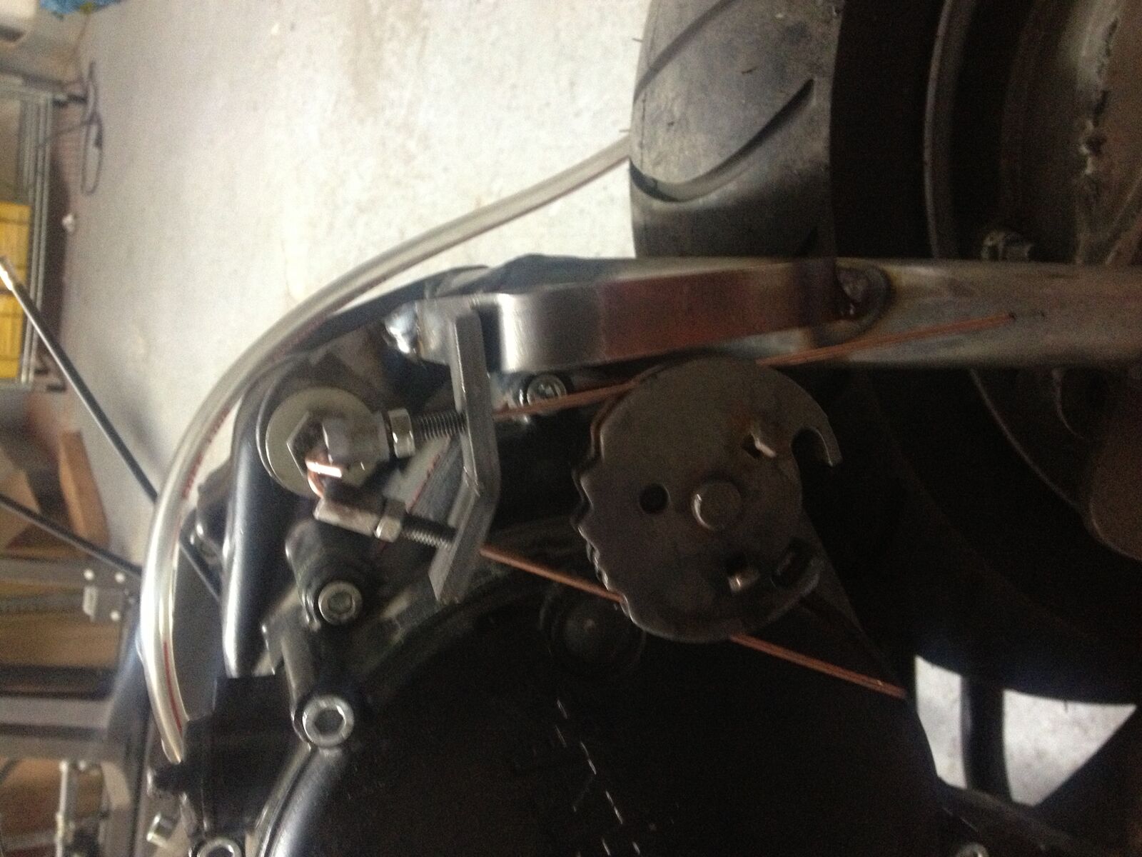

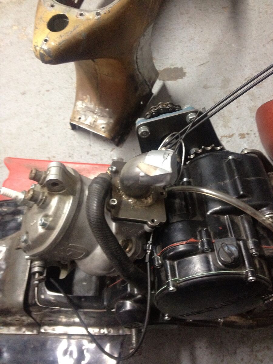

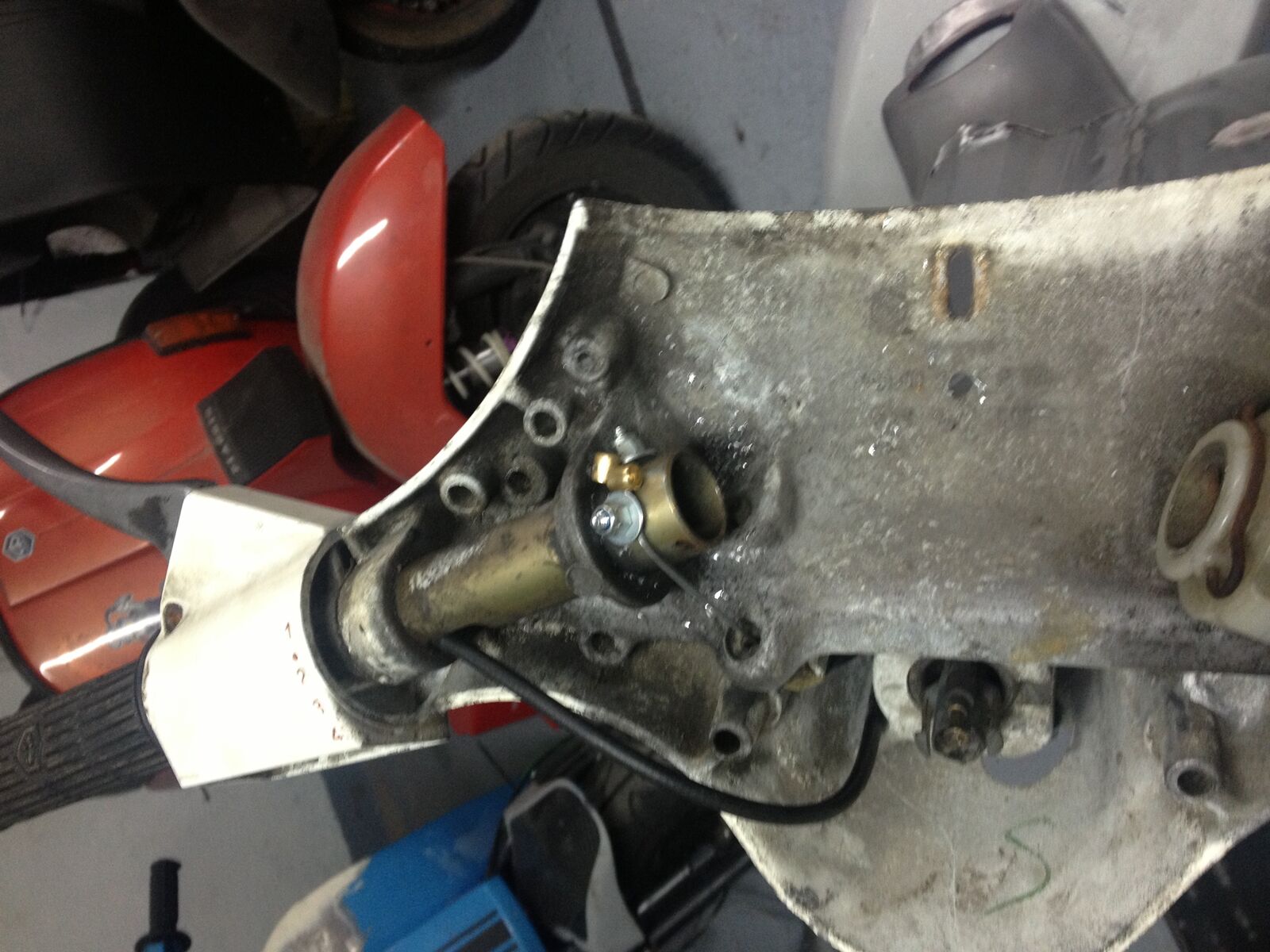

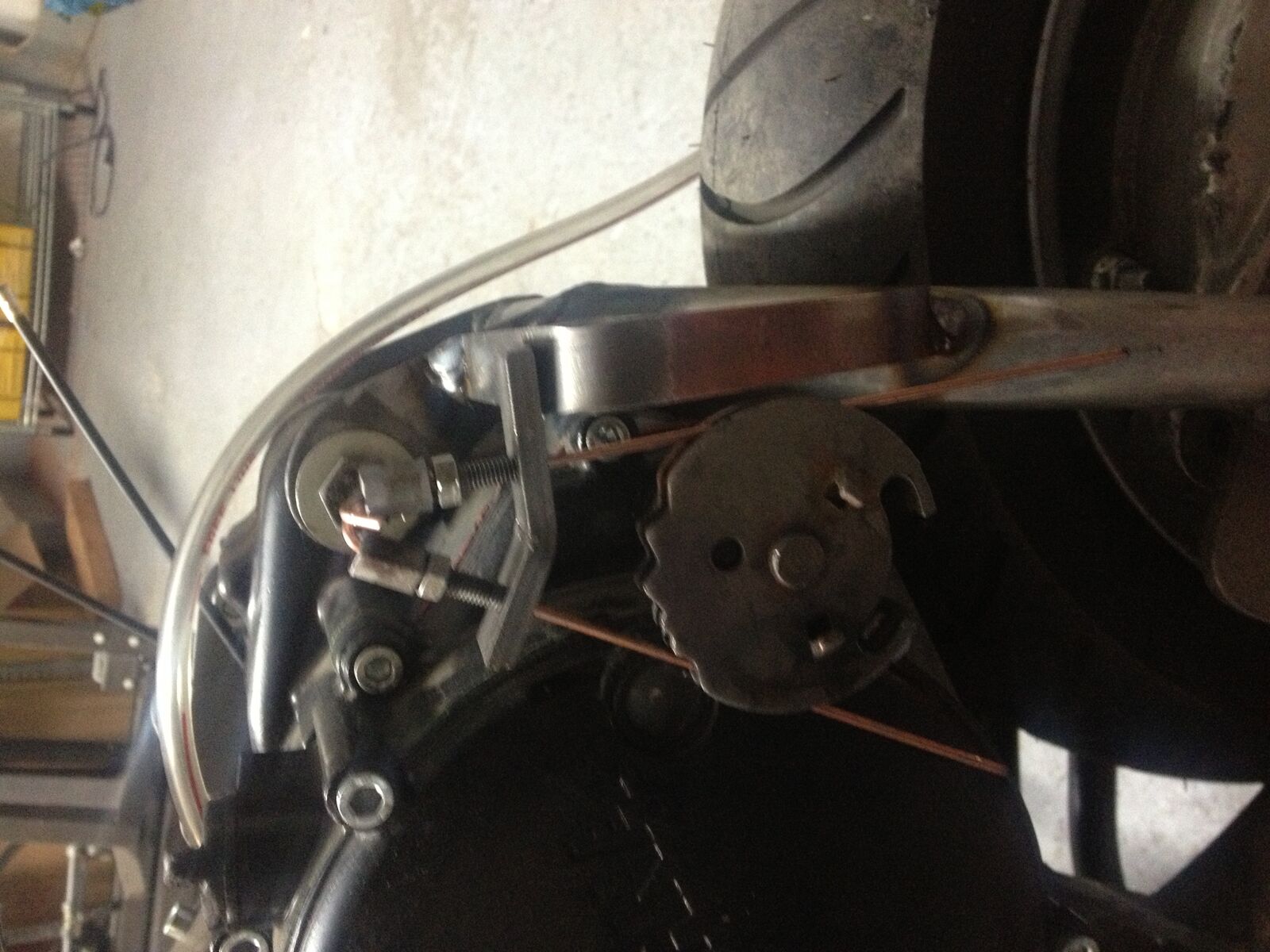

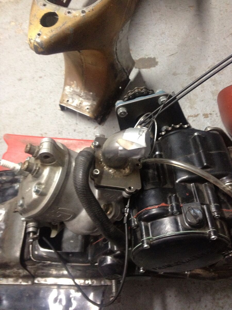

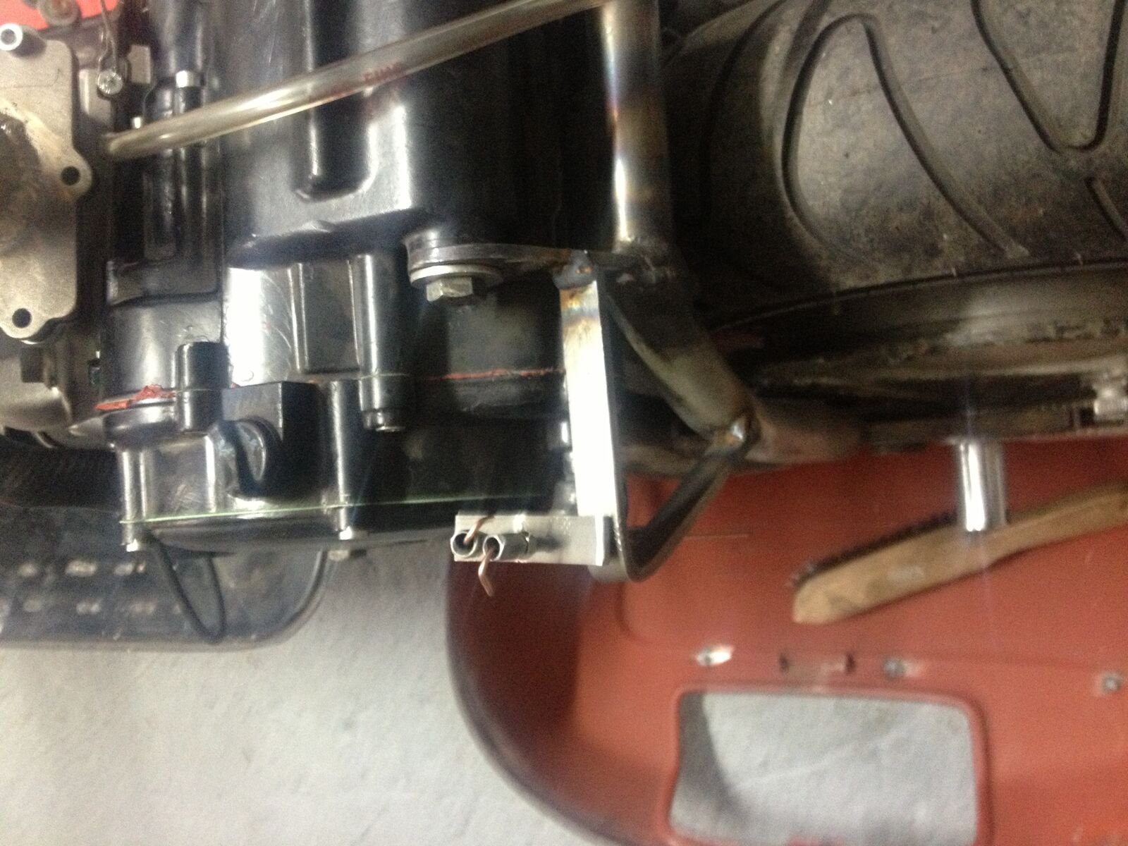

  • Heute habe ich mich an die Schaltung gemacht.
    Der Seilquadrant aus einer Schaltraste wurde ja schon vor 2 Jahren umgeschweisst. Jetzt habe ich die Seilzugführungen fertiggestellt und eingeschweisst.
    Soweit, so gut.....
    nur schalten kann man so nicht. Die Kraft, die man braucht, ist einfach zu hoch!
    Verdammte Kacke!!!
    Eben beim Bier mit einem Werkstatt Kollegen ist der Knoten geplatzt.
    Mehr Weg, weniger Kraft, oder?
    Sehr russisches Provisorium, aber so gehts....
    Das Projekt ist immer noch auf GO!
    Einmal editiert, zuletzt von Pornstar ()
