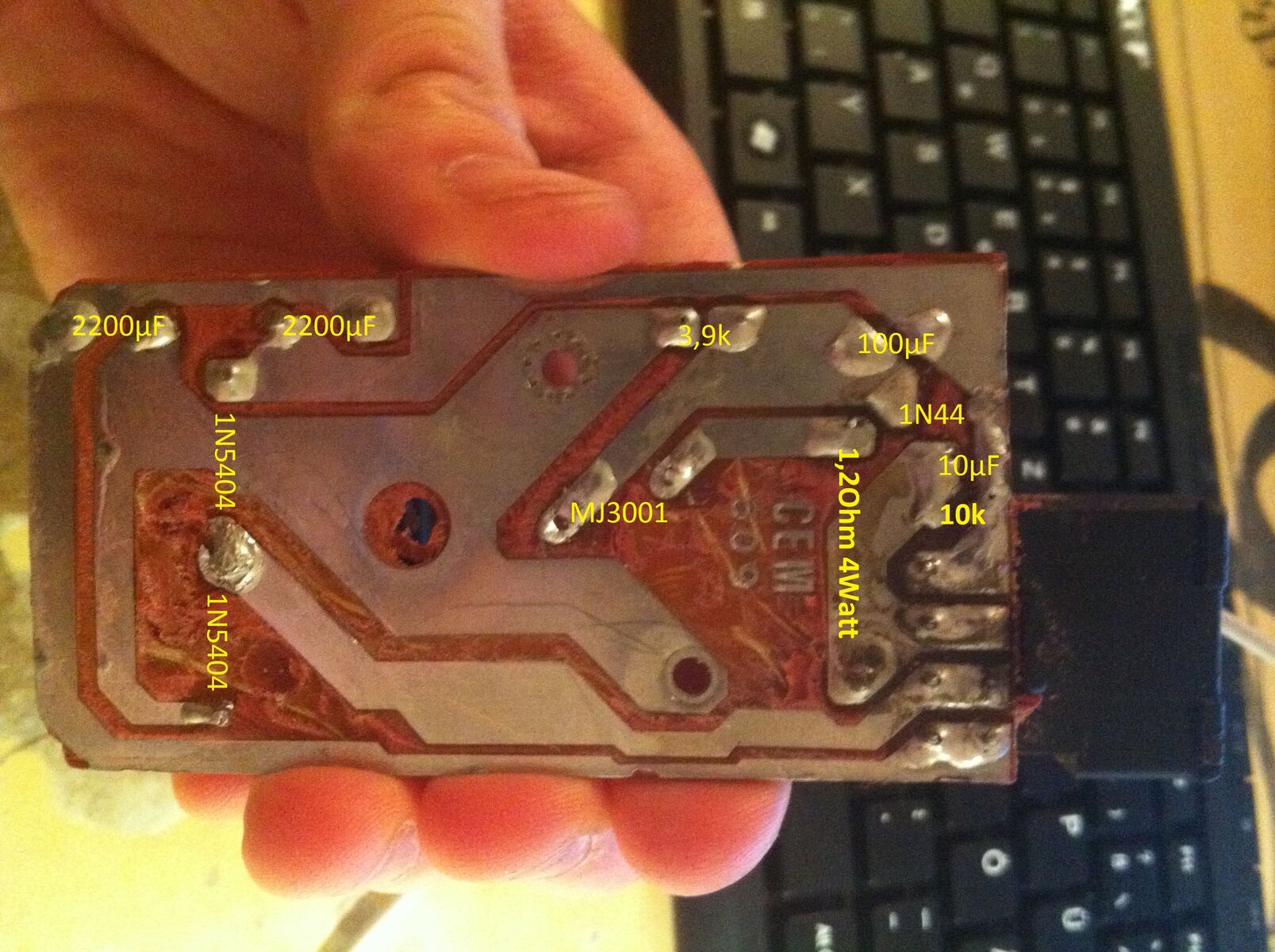

hassla, hast du den gleichrichter anhand obigem [lexicon='schaltplan',''][/lexicon] zusammengebaut? die originalplatine konnte ich nicht freilegen und die teile ebenfalls nicht, ich weiß also nicht wie die kontaktierung auf deinen bilder bewerkstelligt wurde
so müsste es beschaltet gewesen sein. hab ich mir mal aus dem kopf gesaugt.
einen funktionierenden.[...]
und funktionierend sagt immer aus, dass er gut ist?musste schon ein wenig suchen um einen für 10€ zu finden, sonst immer nur ab 30€ + v
so sah der meiner ex aus, nachdem ich ihn neu bestückt hatte für 12€. in der mitte fehlt noch der transistor + kühlkörper.
scheint noch zu funktionieren, sonst hätte die sich schon längst wieder gemeldet.

habe versucht den gleichrichter zu öffnen und an die teile zu kommen. da die vergussmasse wirklich extrem hartnäckig an den komponenten hängt und ich mit wirklich viel geduld an die sache ran bin frage ich mich wie es jemand tatsächlich geschafft hat das ding zerstörungsfrei zu zerlegen. mir ist die platine irgendwann mehrfach gebrochen.
geht essy wenn man sich zeit lässt. kannst natürlich auch eine eigene platine machen. nimmst deine platine als vorbild und überträgst es auf eine leiterplatte ohne rasterung und so. biste ziemlich günstig dann dabei. -

Einfach das Ding aufmachen und die Bauteile ersetzen. Dann wieder zu machen. Aber Achtung wegen der Vibrationen.
Selber schon gemacht. Dürfte noch funktionieren, sonst hätte sich meine Ex schon gemeldet.
