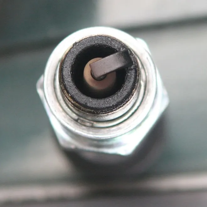

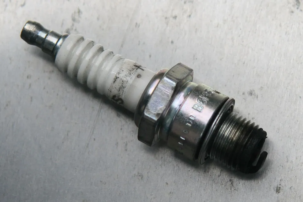

Ach, eine Frage hab ich noch zur ZK: Kann ich die putzen, z.B. mit 'ner Drahtbürste oder ist das eher schädlich?
Bin nun mittlerweile ca. 350km gefahren, davon 90% Stadtverkehr, und habe heute mal zur Kontrolle die Zündkerze ausgebaut (Fotos im Anhang). Sieht für mich nach "zu fett" aus. Die Rußbildung ist schon deutlich zu sehen. Wie viele Drehungen an der Gemischeinstellschraube in Richtung "magerer" sollte ich den Vergaser jetzt einstellen?

Juchu! Es ist geschafft, die PX läuft.
Heute habe ich dann endlich den Vergaser neu abgedichtet und neu bedüst.
...dieser SI24 hat die Standardbedüsung für einen 200er Originalmotor. Wenn du tatsächlich einen 125er Motor hast passt das nicht wirklich. Mindestens mit der HD müsstest du runter gehen (Bereich: 108 bis 112, schätze ich) und den Vergaser dann pingelig einstellen damit es halbwegs läuft. Damit er leichter einstellbar wird wäre aber auch ein anderes MR und eine andere HLKD sinnvoll, z.B. MR BE5, HLKD 140.
Gelandet bin ich jetzt bei HLKD: 160; MR: BE5; HD: 112 und damit läuft die Mühle ganz gut. Werde dann mit der Einstellung mal ein bisschen rumeiern und mir dann das Kerzenbild anschauen.
Vielen Dank nochmal für die viele Hilfe hier, ihr seid großartig.
