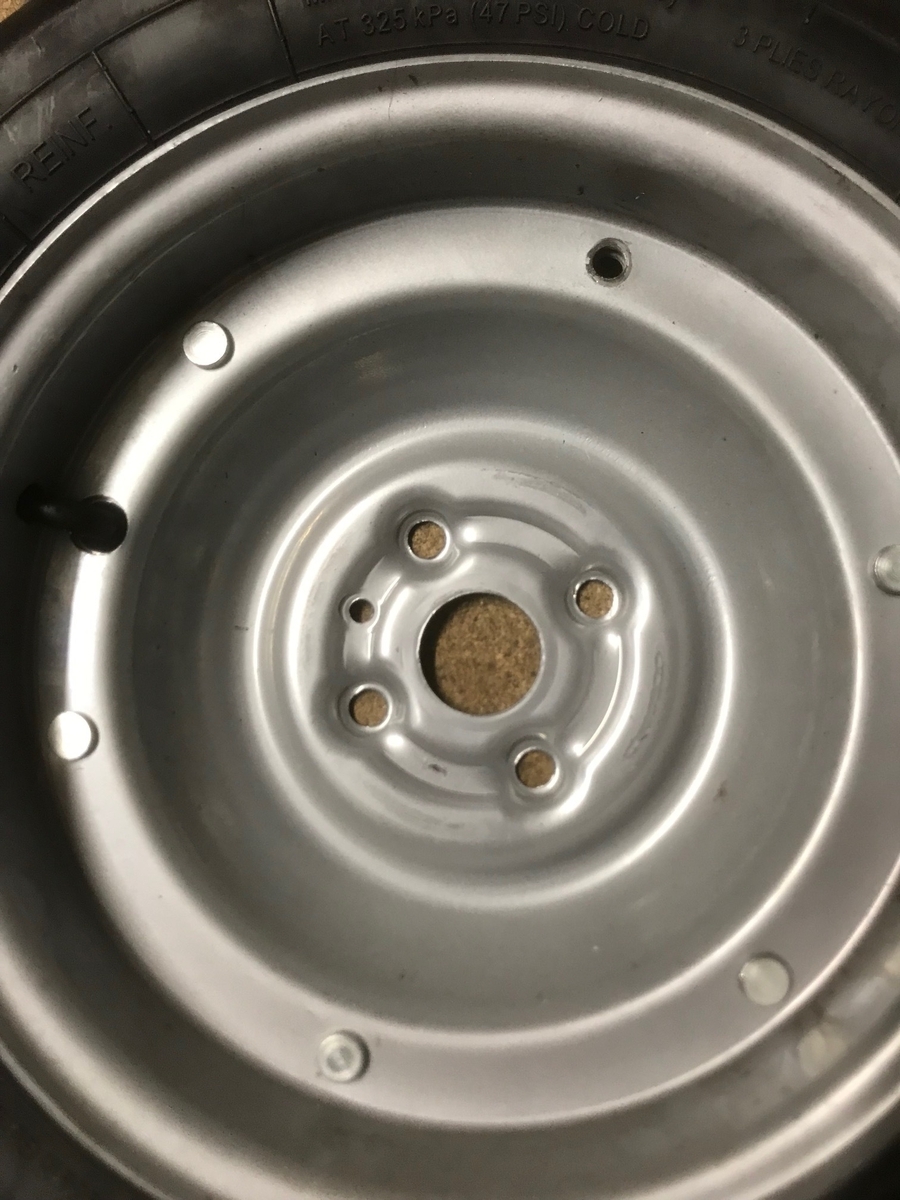

Wenn ich mir die runde Bohrung in der Felge und den vierkantigen Grund vor dem Flachkopf der eingelinkten Bolzen anschaue, befürchte ich eher, dass die nicht passen.
Vermutlich gehört da ein sternförmiges Profil hin...
Ja, der Vierkant wird so nicht passen.
Aber den arbeite ich zurecht. 👍

Inzwischen habe ich sogar die neuen Heidenau K80n SR Reifen montiert bekommen. Nicht zu glauben, dass die Reifen-Montage-Paste so viel bewirkt, jedenfalls ist der Reifen drauf. Irgendwelche Alternativmittelchen a la Fensterreiniger bringen es wohl doch nicht. Die teilbaren, geschlossenen 10“-Felgen sind Repro, und auf den ersten Blick ging das gar nicht, außer dass ich schweißgebadet aufgegeben habe…
Also, Reifenpaste drauf, und der Rest macht die Luft. Es war von Problemen mit den Reifen zu lesen, aber da war ich wohl zu voreilig. Danke an kawitzki. 👍 Jetzt hat der Prüfer zwei Reifen mit Geschwindigkeitsindex M, das sollte wohl ausreichen…
