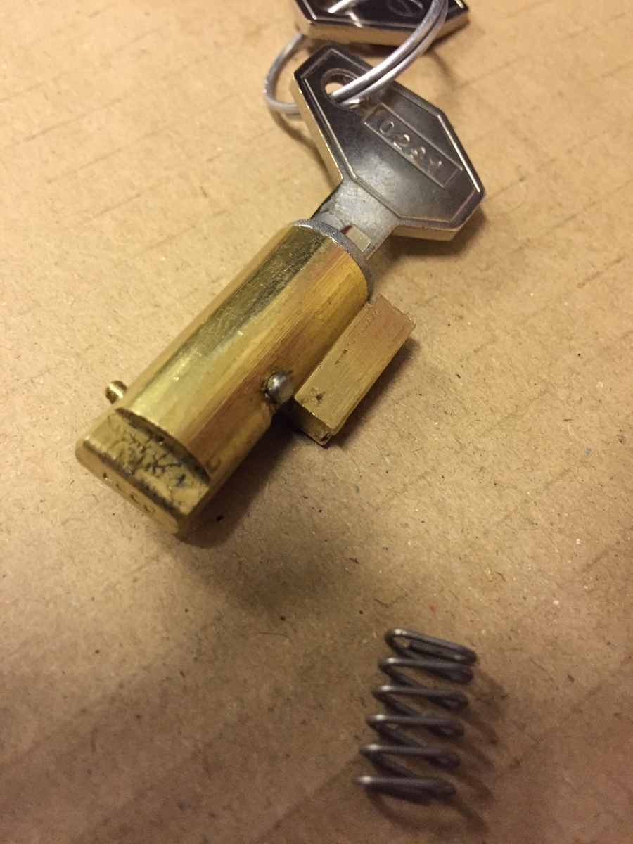

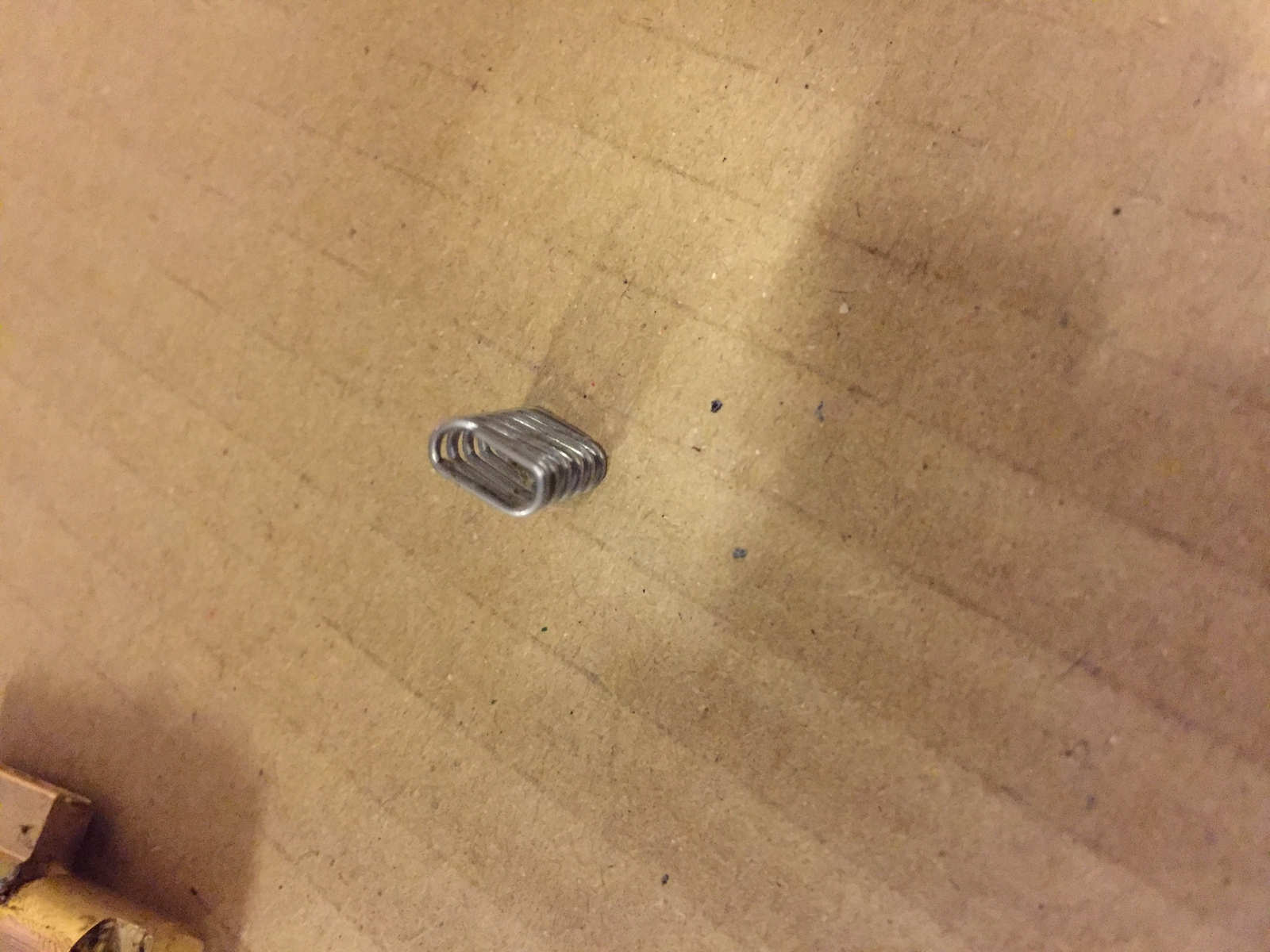

    Hallo, weiß jemand, was es mit der flachgedrückten Feder die beim neuen Lenkerschloss für meine 1.Serie (kurze Ausführungen mit 31mm) dabei war, auf sich hat?
    Wie soll man die montieren?
    Hat auch keinen Bund, wo man eine „normale „ Druckfeder drüber schieben kann
    Hallo Tom,
    dazu hat jemand beim Mittbewerber etwas geschrieben:
    https://www.germanscooterforum.de/topic/215274-v…ment=1068841669
    Vielleicht hiflt Dir das ja.

    …und noch ein Thread:
    https://www.germanscooterforum.de/topic/354104-p…s-einbauen-v50/
    Die Feder wird ja wohl irgendwie passen. Die Anordnung wie hier auf dem ersten Bild gezeigt ergibt m.E. am meisten Sinn.
    Edit: hab eben mal nachgeschaut und das Schloss bei meiner 1. Serie ausgebaut: ist keine Feder drin, dafür Dreck und es sieht so aus, als hätte jemand den Zylinder mit der Feile bearbeitet. Ist wohl kein Masstab…

    Danke Jörg, werde die komische Feder jetzt auch weglassen
    Grüße
    Tom
