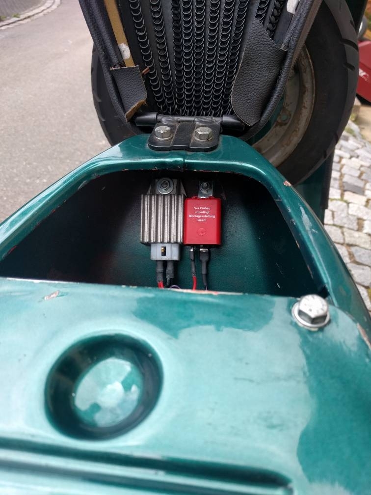

    So, das mit dem BGM-Kabelkaum und der Vape ist ja cool. Ohne Blinker und Batterie scheint die Verkabelung ja kein Ding zu sein. 😎
    An welcher Stelle der Smallframe habt Ihr den Spannungsregler montiert? Ich hatte mir noch den entsprechenden Halter gegönnt, jedoch finde ich keinen rechten Platz im Vergaserraum o.ä.
    Muss ich hier das gute Blech durchlöchern?
    Und die CDI, es scheint empfehlenswert, diese vibrationsarm zu montieren. Ich habe sie jedoch nach kleiner Modifikation der Bohrung genau so angeschraubt wie die alte und würde das eigentlich auch gerne so lassen. Jedoch habe ich keine Lust, mir alle 1.000 km eine Neue zu kaufen. Wie habt Ihr das gelöst?

    Hallo Jörg, ich hab sie bei meiner 50 er auch am „Originalplatz“ montiert, hält schon ein paar Jahre ohne Probleme; Spannungsregler ist im Seitenfach, aber das hast du ja nicht.
    ok, danke. ich mache mir da nochmal ein paar Gedanken zu, denn dieser SIP-Halter für den Gleichrichter führt wohl dazu, dass man das Werkzeugfach nicht mehr verwenden kann 🙄

    Du kannst den Spannungsregler auch unter das „Horn“ der Sitzbankbefestigung schrauben. Bei mir hat da selbst das Blinker-Relais noch rein gepasst.
    Somit kannst Du das Werkzeugfach auch als solches verwenden.
    Hallo Braver,
    danke für Deinen Input. An der Stelle bin ich gerade, Platz ist da genug. Hast Du demnach einfach zwei Löcher gebohrt, also in Richtung Durchstieg?
    so wie der Kollege hier?
    Danke für Dein Feedback 😎
    (Edit: Foto eingefügt)
    Einmal editiert, zuletzt von Raschelmeier (July 1, 2021 at 15:05)

    Kleiner Geistesblitz dank Braver:
    Sorry, ist leicht unscharf, aber in echt sind die Bohrungen symmetrisch. So sieht man von außen nichts. Die Sitzbank passt darüber, das Scharnier dazwischen und der Spannungsregler hat genug Abstand zu den Schrauben der Sitzbank. Und guten Massekontakt hat er auch noch für den Anschluss des Kabelbaums. :+2

    Sorry zu spät gelesen. Ich habe das Relais direkt an die Schrauben der Sitzbankbefestigung geschraubt, ohne neue Löcher zu Bohren.
    So gehts aber auch, gut gemacht! top-)
