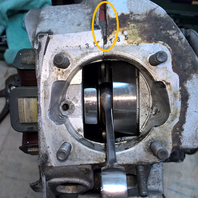

    Eine vergleichbare Stelle findest du auch oben über dem Kurbelhaus. Besonders dann, wenn die Gehäusedichtung mit Dichtmasse verbaut worden ist, kann das Trennen der Hälften auch am Kurbelhaus schwer sein.
    Ok, wo genau? Der Passstift beim Getriebe ist nicht das Problem, hier lässt sich das Gehäuse problemlos ca. 1 mm aufschieben. Aber da irgendwo im Bereich des Kurbelhauses scheinbar was klebt, lassen sie die Hälften dennoch nicht trennen. Wo genau kann ich denn hebelnd ansetzen, ohne die Dichtfläche zu beschädigen?
    Anbei ein Foto meines Motors. Scheinbar hat da schon mal jemand etwas unfachmännisch dran gewerkelt. Meinst Du den auf dem Foto markierten Bereich?

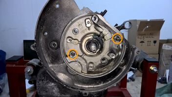

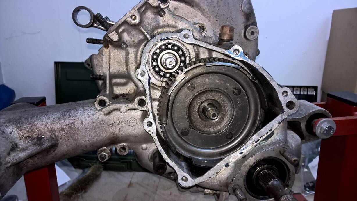

    Ich bräuchte mal einen schnellen Tipp. Ich bekomme die beiden Motorhälften nicht auseinander. Anbei zwei Fotos des Motors von beiden Seiten.
    Habe ich da irgendwo eine Schraube oder einen Sicherungsring vergessen? Ich kann nichts finden. Das einzige was mich verwundert sind die beiden Bolzen hinter der ZGP. Im Foto "Motor_rechts" orange markiert. Hier habe ich die Muttern entfernt, aber die Bolzen scheinen nicht bis auf die andere Hälfte durchzugehen.
    Ach so, ich versuche die Hälften zu trennen, indem ich auf der linken Seite die beiden Wellen mit dem Gummihammer bearbeite. Das ist doch richtig so, oder?

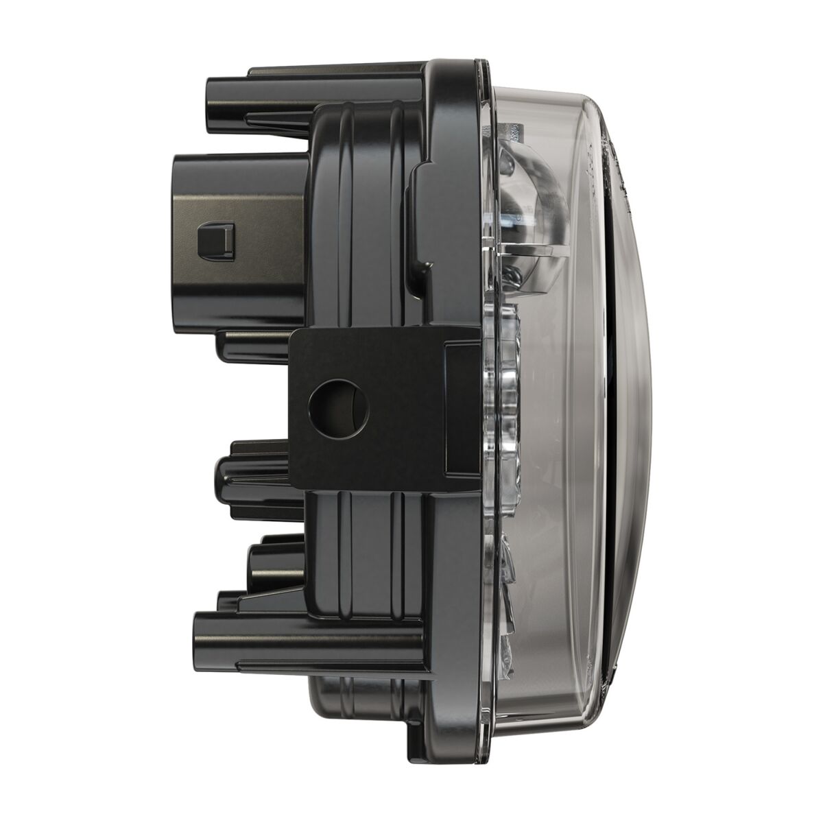

    LED-Fahrscheinwerfer! Auch wenn das im Kfz.- und Motorradmarkt längst etabliert ist, habe ich bisher nicht eine Vespa gesehen, die ihre klassische Funzel durch aktuelle Retrofit-LED-Scheinwerfer ausgetauscht hat. Dabei gibt es mittlerweisle so gute Teile. Und da ich für den deutschen Importeuer von J.W. Speaker arbeite, einem Pionier im LED-Markt und unter anderem Hersteller der Harley-Davidson-Scheinwerfer, überlege ich, auch meinen Roller mit modernem Licht auszustatten.
    Ein unter Umständen passendes Modell ist schnell gefunden. Guckt Euch mal dieses kleine Schätzchen an.
    Ich bin also zurzeit tatsächlich am Überlegen, den Lenker meiner Spezial gegen einen Replika-Lenker mit Rundlicht auszutauschen. Und dann auszuprobieren, wie das LED-Licht da hineinpasst. So ganz ohne Anpassung sicherlich nicht. Klar, am Gehäuse des Scheinwerfers müsste man ein wenig was wegnehmen und dann ggf. ein neuen Haltering basteln, aber im Großen und Ganzen sollte das doch nicht allzu problematisch sein. Meine Bedenken betreffen aber die Länge des SCheinwerfers. Dieser sollte ja nicht allzuweit aus dem Lenker herausragen (den das würde dann ja doch die klassische Linie stören).
    Bevor ich mir jetzt also einen Rundlicht-Lenker kaufe, hier mal die Frage in die Runde, ob einer von Euch mir vielleicht den zur Verfügung stehenden Platz ausmessen könnte. Also, wie groß ist der Durchmesser der Öffnung und wie viel Platz ist nach hinten, bevor die Rohre und/oder der Tacho stören.
    Falls also einer von Euch so einen Lenker rumliegen hat oder zufällig gerade seinen Scheinwerfer ausgebaut hat, freue ich mich über ein paar Zahlen.
    Ich danke Euch!
    Sandfurz
    EDIT: Mal eine schnelle Montage angehängt, wie das im Idealfall aussehen könnte. Nicht der Oberhammer, aber das deutlich bessere Licht wäre für mich absolut überzeugend!

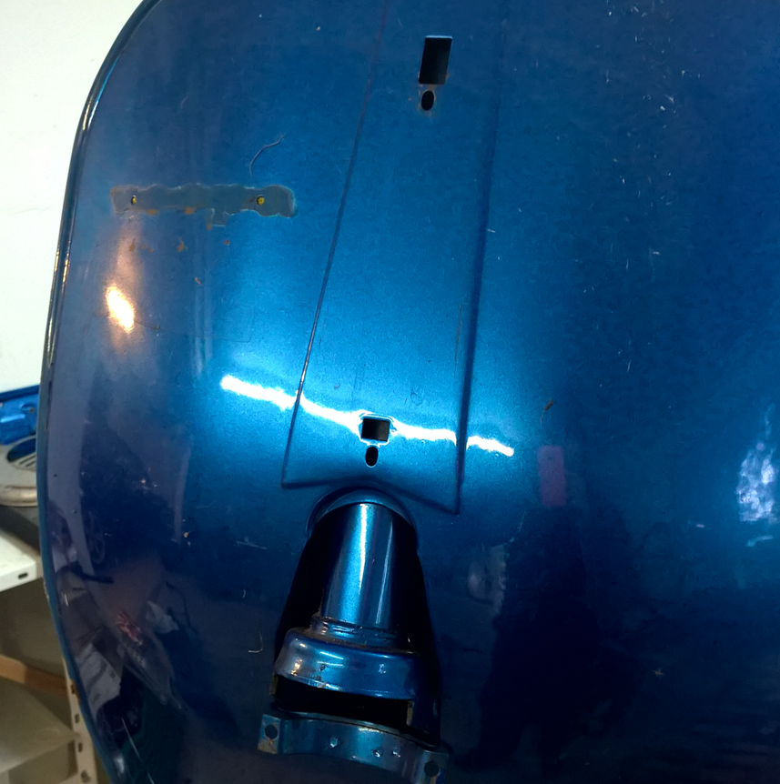

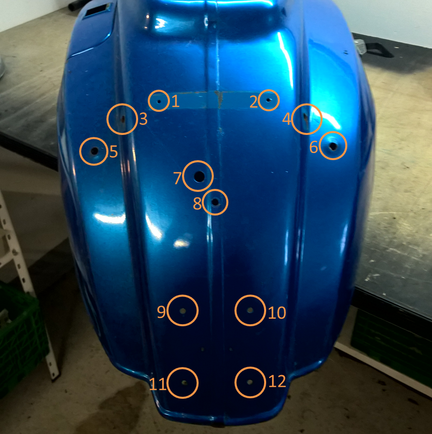

    Die Embleme möchte ich kleben, von daher dicht machen. Danke für die Analyse.
    Das Kennzeichen einfach mit Bitumen-Band festmachen sollte doch auch reichen. Wird in der Kfz.-Prolo-Tunerszene auch so gemacht. Das kann man dann doch auch mit Stil an einer Vespa machen.

    Mal eine doofe Frage. Warum ist das Rücklicht eigentlich nur mit einer Schraube befestigt und das Kennzeichen gleich mit 4? Steht doch irgendwie nicht in Relation, oder?
    So, habe mich nach langer Zeit mal wieder in die Werkstatt getraut. Da das Projekt ja wieder starten soll, habe ich erstmal ein wenig Ordnung geschaffen und Teile sortiert. Und mir das Blech noch mal genauer angesehen. Guter Zustand. Ich denke, das Strahlen wird keine Überaschungen liefern.
    So, es sollen aber ja ein paar Löcher verschlossen werden. Bevor ich den Karosseriebauer nun aber alles verschließen lasse und dann nachher dringend benötigte Löcher neu gebohrt werden müssen, hier mal Bilder der Löcher mit Bitte um Identifizierung.
    Meiner Meinung nach müssten sein:
    1 und 2: Schriftzug 50 special
    3: Blinkerhalter links
    4: Blinkerhalter rechts
    5 und 6: ? (vielleicht Gepäckträger? Kann dann also weg!)
    7: Kabelduchführung fürs Rücklicht
    8: Befestigung Rücklicht
    9-12: Nummernschildhalter
    Ist das korrekt?
    Ich hätte jetzt vor, bis auf 7 und 8 alle Löcher verschließen zu lassen. Die Blinker fallen weg und ein Gepächträger soll nicht montiert werden. Was ist mit dem Nummernschildhalter? Gibt es da nicht eine Kombination, bei dem ich das Nummerschild direkt ans Rücklicht schraube? Ich meine, da mal was gesehen zu haben.
    Dann noch ein Bild von vorne. Die beiden Löcher werden doch nur für den Vespa-Schriftzug benötigt, oder? Wenn ich den eh kleben möchte, können die doch auch verschlossen werden, oder?
