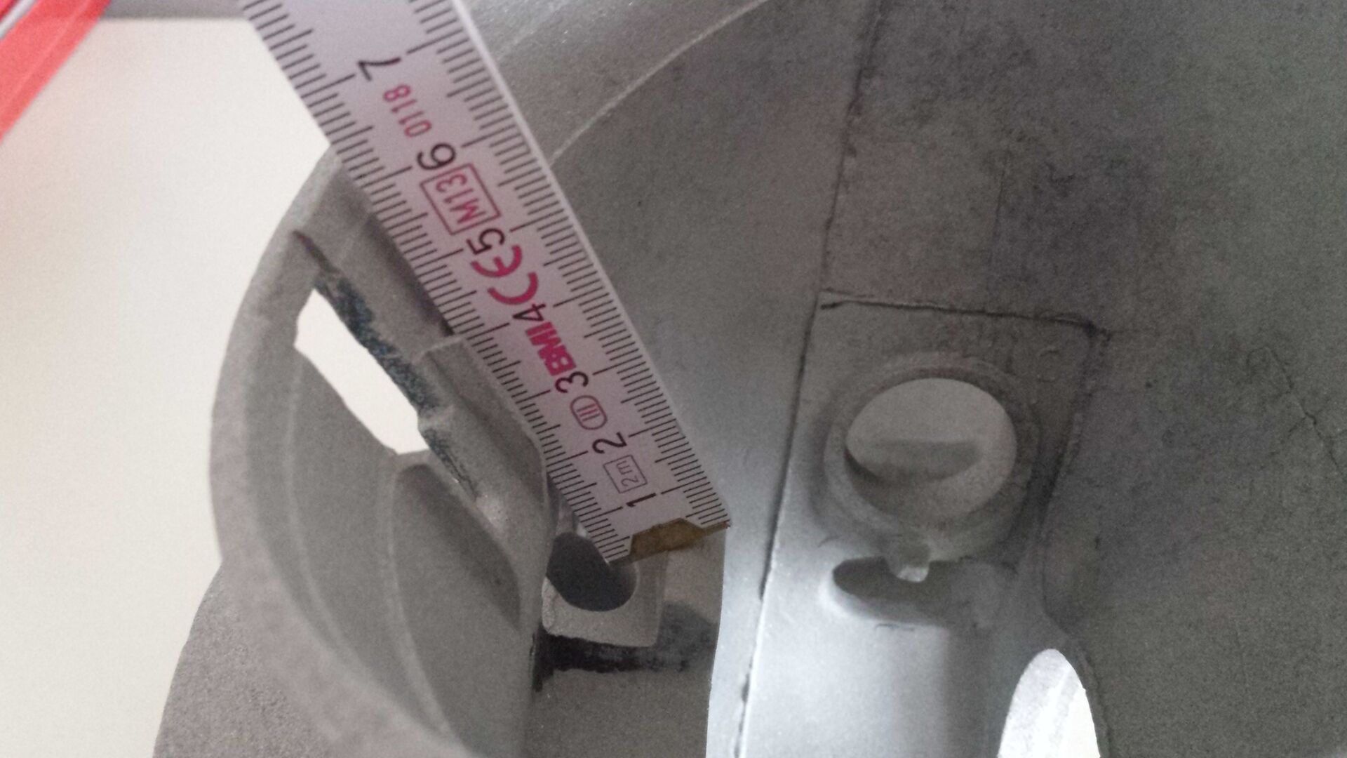

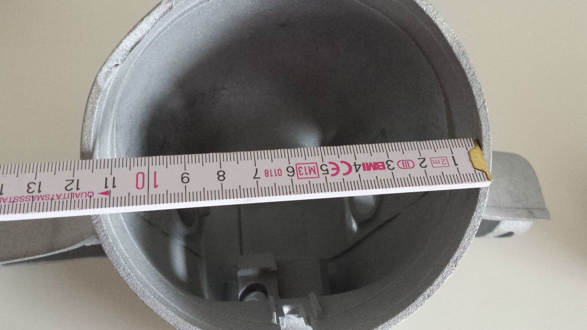

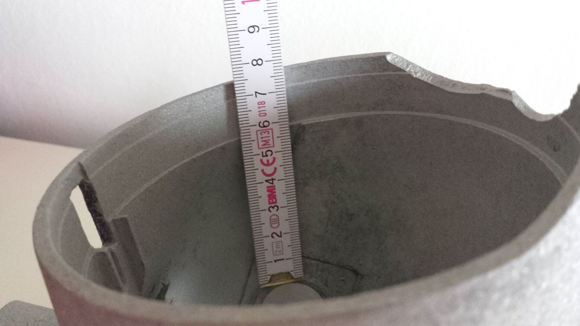

    • October 27, 2016 at 12:27
    @Sandfurz
    Hilft dir das weiter?

    • October 27, 2016 at 12:29
    Jup, schon mal sehr. Allerdings wäre jetzt noch interessant, wieviel Platz wäre, wenn die beiden Lenkrohre und der Tacho drin sind. :)

    • October 27, 2016 at 15:57
    Wenn ich die hätte könnte ich dir das beantworten....
    SUche ich noch im defekten zustand. also nix mehr für die straße. wird deko....
