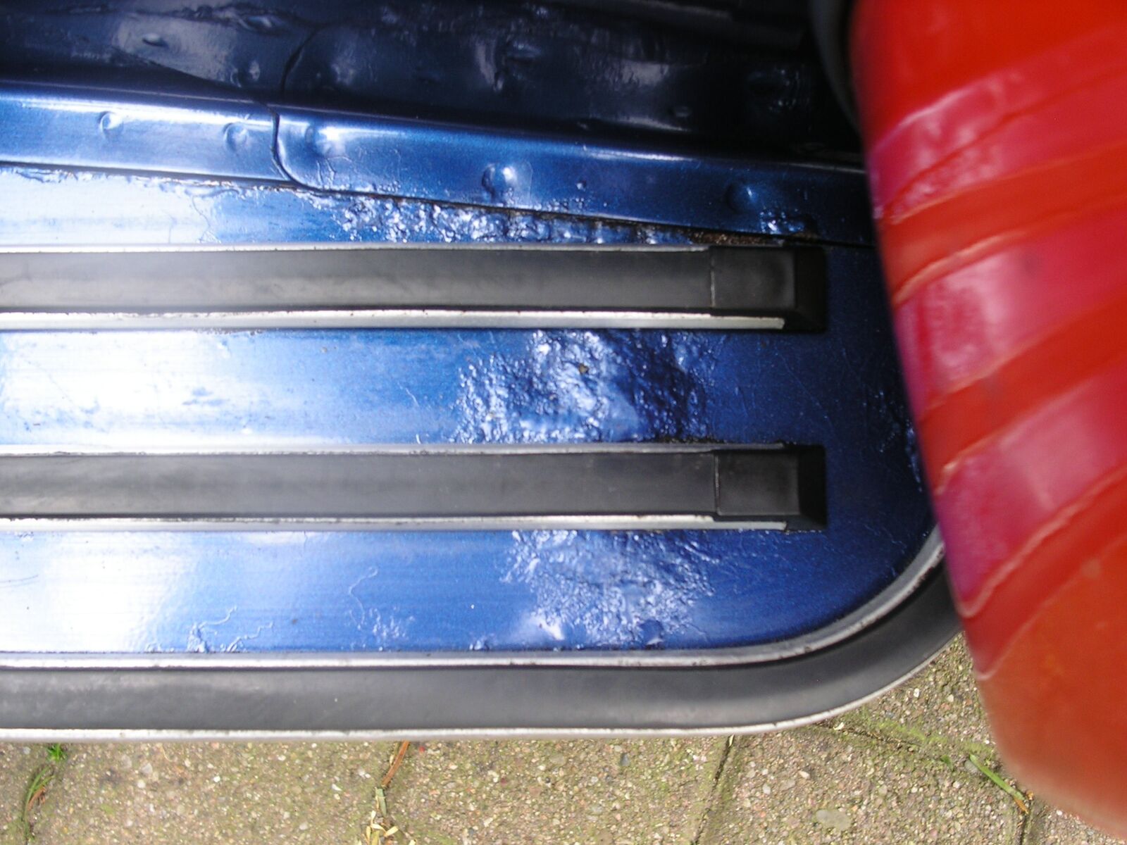

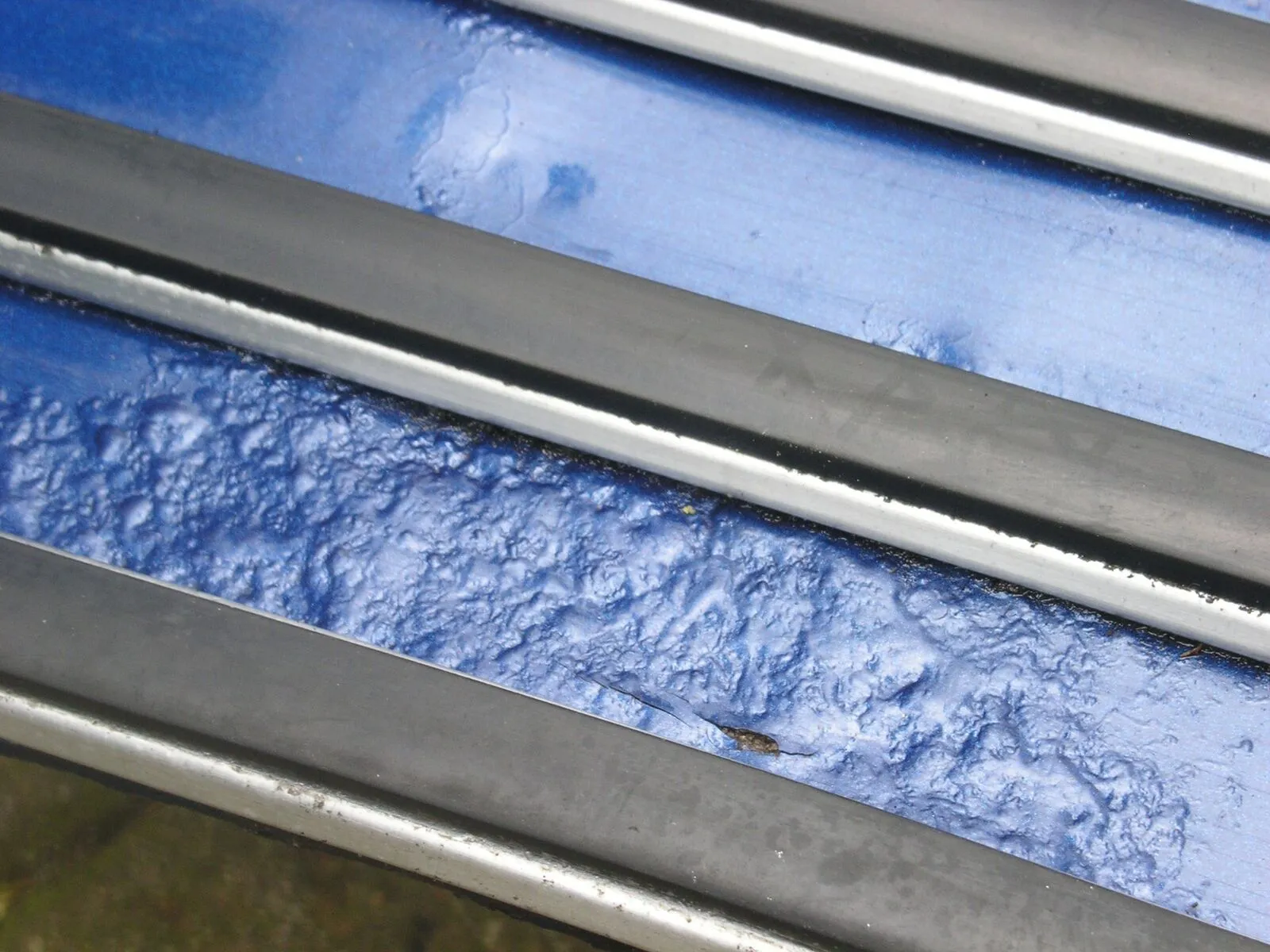

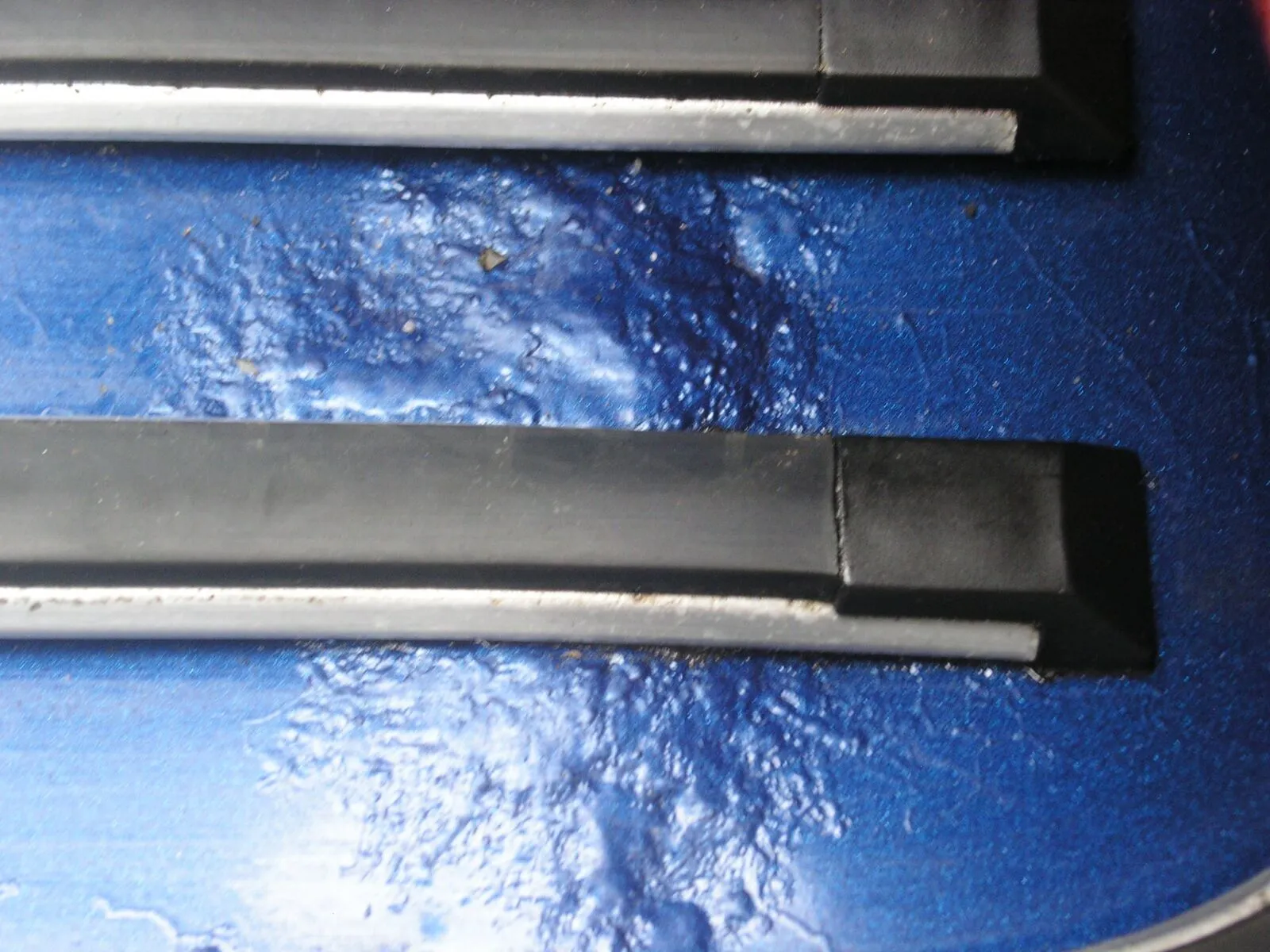

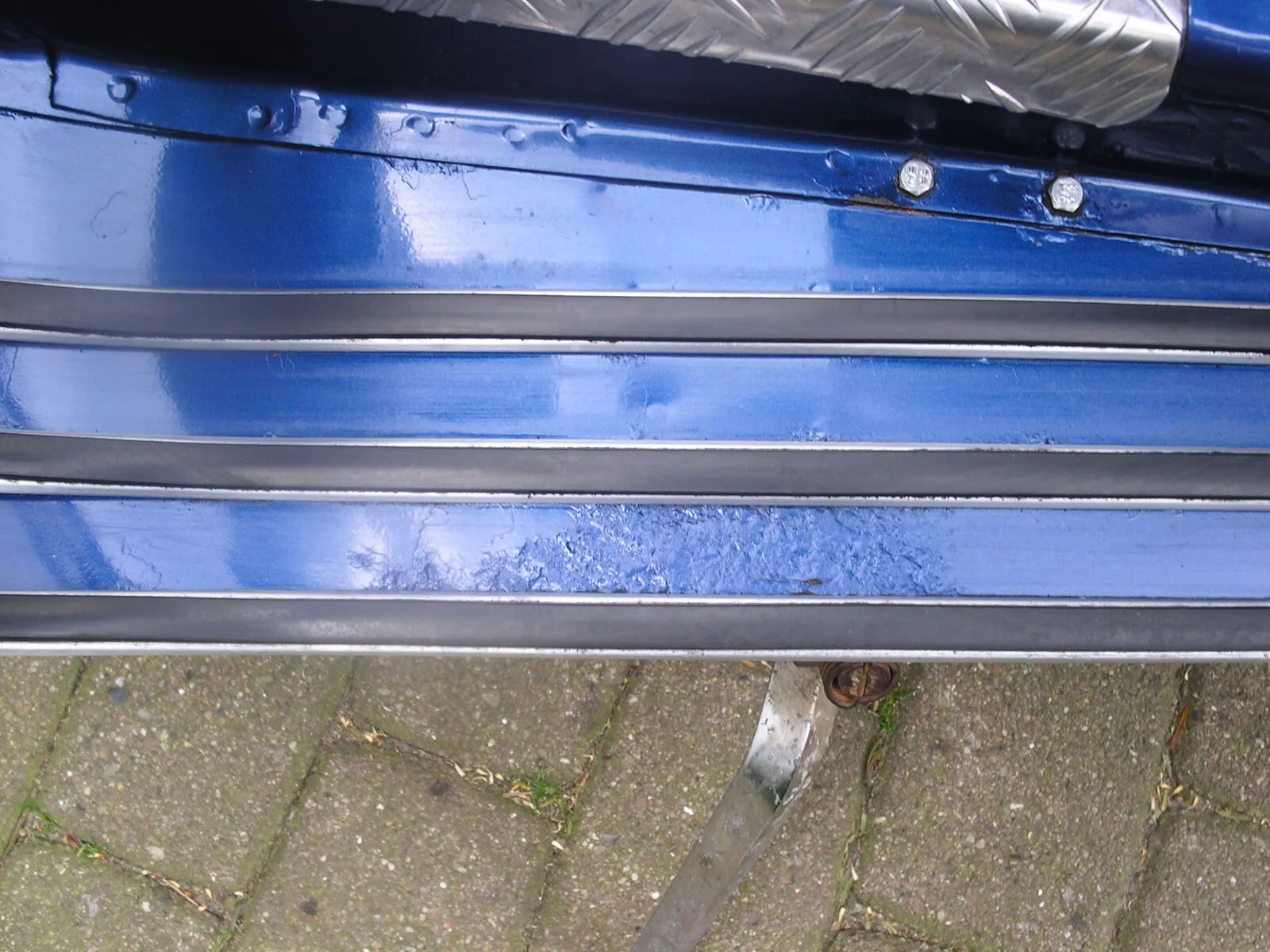

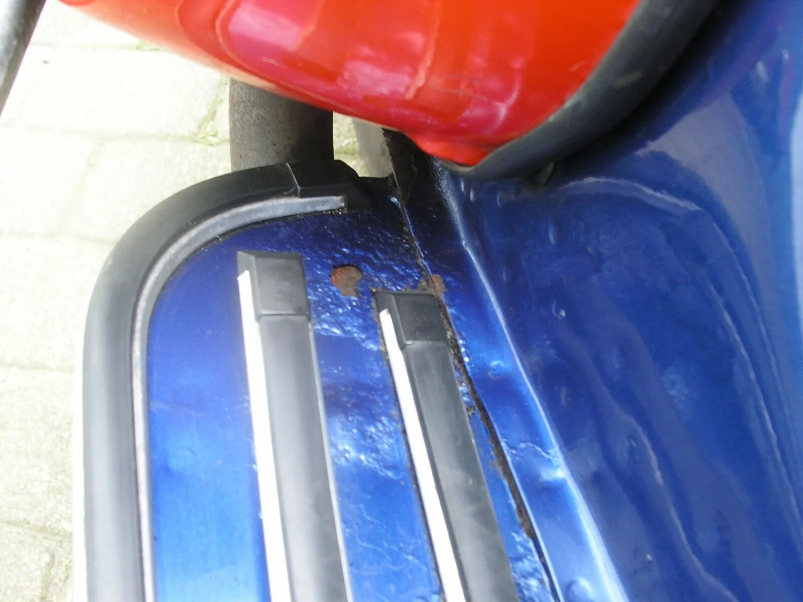

    hallo leute,
    ich habe da ein problem, ich habe mir ein riffelblechset bei sip gekauft und wollte dies anbauen. da ich aber 3 ärgerliche rosthügel am trittblech habe wollte ich dies erstmal unterlassen da ich denke das es wenn dort was draufkommt es erst recht schlimmer wird!? da später eh das riffelblech drauf ist ist der lack an den stellen völlig egal, nur weiß ich nicht was ich da machen muss! ich habe zur zeit wenig geld, möchte den prozess aber irgendwie stoppen um auch die bleche anzubauen...
    könnt ihr mir dazu was sagen? bilder sind im anhang....
    danke, und tschüß

    da musst Du richtig ran.
    Guck mal meinen aktuellen Thread "Durchrostung Trittblech" an.
    So sieht es bei dir unterm Lack auch aus.
    Oder Du lässt es einfach gammeln und nietest das Riffelblech drauf.
    Die Trittleisten kannst Du dann mir schicken. :D

    meinst du echt das es bei mir so aussieht wie bei dir? ich wollte deinen frd nicht zumüllen deswegen habe ich einen neuen aufgemacht! wie wäre es denn den kram abzuschleifen und dann mit kaltmetall oder wie es heißt auzubessern?

    • June 4, 2007 at 13:27
    Das ist def. so.
    Das sah genau so aus, bzw. bei mir war es äußerlich noch nicht so schlimm.
    Also wird es bei dir noch schlimmer sein.
    Da ist nichts mehr zum Schleifen, da ist nur noch bröckeliger Rost drunter.
    Wenn Du Riffelblech montieren willst (was ich niemals machen würde, weil ich es häßlich finde), dann schneid alles raus und schweiß ein Blech ein, dann verzinnen und vorher mit Rostumwandler alles innen einsprühen. Dann Hohlraumwachs.

    Die Trittleisten sind doch schnell unten und der Rozt mit ne Drahtbürste schnell entfernt. Machs richtig, ist nicht mal teuer!

    Popel doch mal mit nem Schraubendreher. Da biste schneller durch als du denkst.
    Aber wenn der Rest noch OK ist, würd ich keinen anderen Rahmen kaufen.
    Die sind dann auch nicht viel besser. Leider rosten fast alle an diesen Stellen.
    Ich weiß ja nicht, wie begabt du im Metallbau bist. Evtl kannst Du es ja selbst machen. Lackierung muss ja nicht perfekt werden, wenn Du Riffelblech draufmachst.

    genauso sehe ich das auch.... ich habe mal von unten gegengedrückt, es ist nur eine der stellen wo es auch von unten brökelig ist! ich möchte da jetzt ungern drangehen weil es danach ja noch schlimmer aussieht wenn da so ein loch ist! wie gehst du denn jetzt vor?

    • June 4, 2007 at 16:28
    Ich will mich ja nur ungerne :rolleyes: einmischen :D
    Aber die Leisten müssen runter!
    Dann grossflächig mit dem Dremel abschleifen.
    Sieht zwar doof aus, aber dann weisst du wie der Zustand ist und kannst weiteren Zerfall stoppen.
    Dann kannst du dir überlegen was du mit deinem geldbeutel vereinbaren kannst.
    So würd ich s nicht lassen, denn da ist evtl. noch genug gesundes Blech, und evtl. noch zu retten

    ich denke auch das man die leisten runternimmt und dann erstmal alles wegschleift was da an dreck sitzt...was ist anders beim dremel als beim abschleifen? wenn dort noch substanz ist, kann ich dann einfach mit kaltmetall alles wieder ins waage bringen oder muss man das dann so beulig lassen?

    ooo man, ein kumpel von mir hatte bedeutend kleinere blasen an seiner automotorhaube...ein anderer freund, der lackierer is hat ihn dann mal drüber aufgeklärt, wie schlimm die sache is. als ers ihm net glauben wollt, hat der dann einfach mal kurz nen schraubenzieher durchgestochen...probiers mal aus...da is nimmer viel zu machen
    mach die vergammelten teile lieber weg, bevor dir dein tunnel auch noch abfault, mit abschleifen is da denk ich nimmer viel.

    Da kannst Du nix mit Kaltmetall machen, da da nichts mehr ist, wo es drauf/dran hält. Die Frabe hält momentan noch den Rost zusammen, glaub uns.
    Bei mir ist es nicht so schlimm, ich kann es reparieren, es ist noch kein Rost am Tunnel angekommen.
    Bei dir sieht das echt übel aus. Mach es richtig und versiegel das Neuteil richtig, dann passiert das so schnell nicht wieder.

    Na wenn die Kohle im Moment klamm ist würd' ich eher Bleche einschweißen lassen. Das geht sicher billiger als Neuteile. Aber der Rost muß weg, daran geht kein Weg vorbei!

    Also - was ich nicht verstehen kann: Warum wartet man so lange, bis es so aussieht?
    Bei Rost gibts es nur eine einzige Regel: Es ist immer schlimmer, als es aussieht!
    Was mir allerdings zu denken gibt ist das 3.Bild (obere Reihe rechts).
    Da ist der Tunnelfalz schon ganz wellig, weil darunter der Gammel "quillt".
    Mit ein wenig entrosten und bruzzeln ist da wenig auszurichten.
    Bau den Tank aus, mach die Plasteabdeckung zum Rahmentunnel weg und schau mal, wie es innen aussieht.
