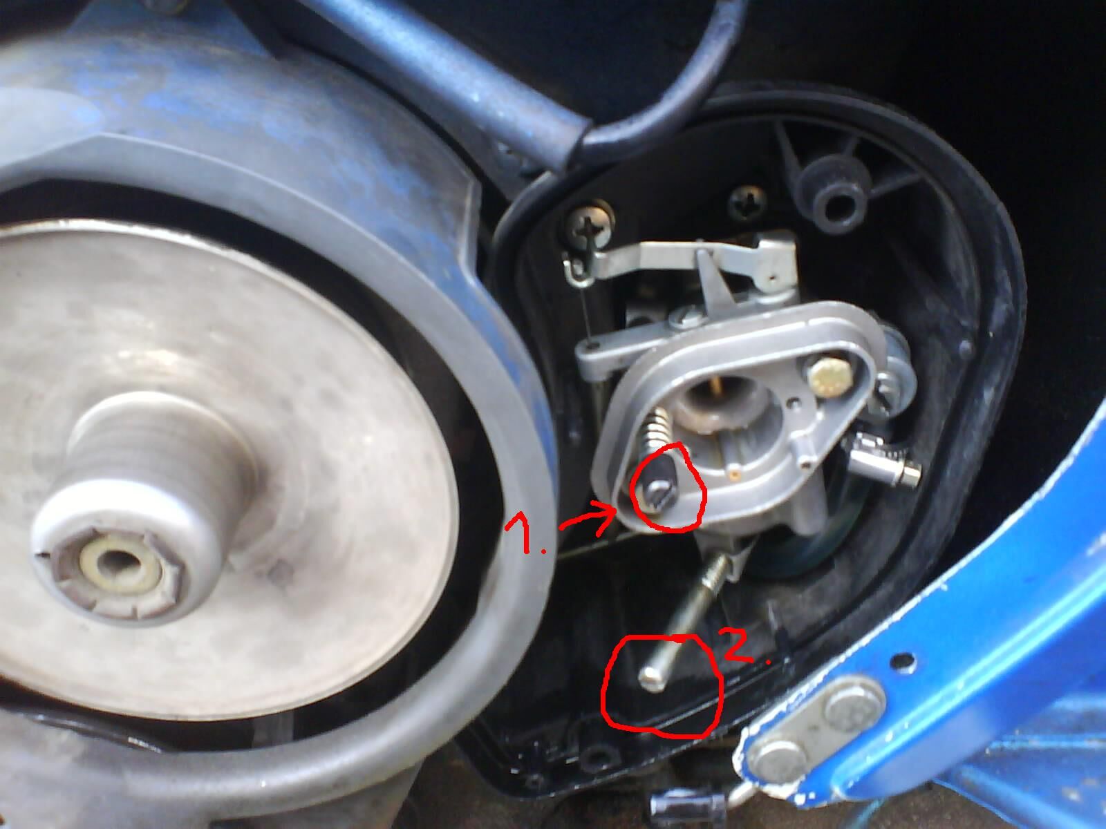

    kann mir jemand helfen? bräuchte dringend rat um die einstellung des fhbb 1614. gibts sowas wie ne standard- oder grundeinstellung? also wieviel umdrehungen die gemisch- und die standgas-schraube rausdrehen?
    (1.) = gemischscharube
    (2.) = standgas

    Hi es giebt unter Tips und Tricks eine Einstellanleitung. Bei der Automatik hat allerdings die Gemischschraube Feingewinde. Deshalb nich 1 1/2 Umdrehungen, sondern ca 3.
    klaus
