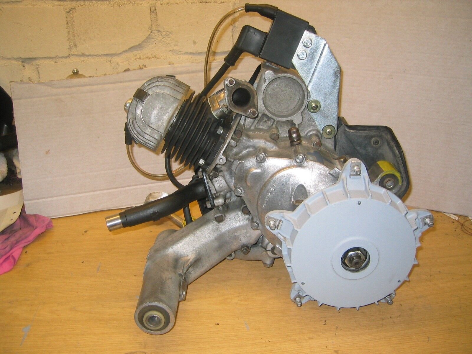

    Irgendwie scheint mein Hinterrad schief zu sein. Woran kann das liegen. Hatte hier im Forum den thread gefunden: mein hinterrad ist schief!
    aber darin sind leider 2 begriffe, die selbst bei google nicht viel mehr treffer bringen, als dieses forum hier. daher gehe ich davon aus, dass das nicht die offiziellen begriffe sind. kann mir einer sagen, was das traversengummi und das hauptgummilager ist? sip verkauft auch beides nicht.
    gruß
    daniel
    • June 17, 2007 at 11:55
    Hallo Daniel,

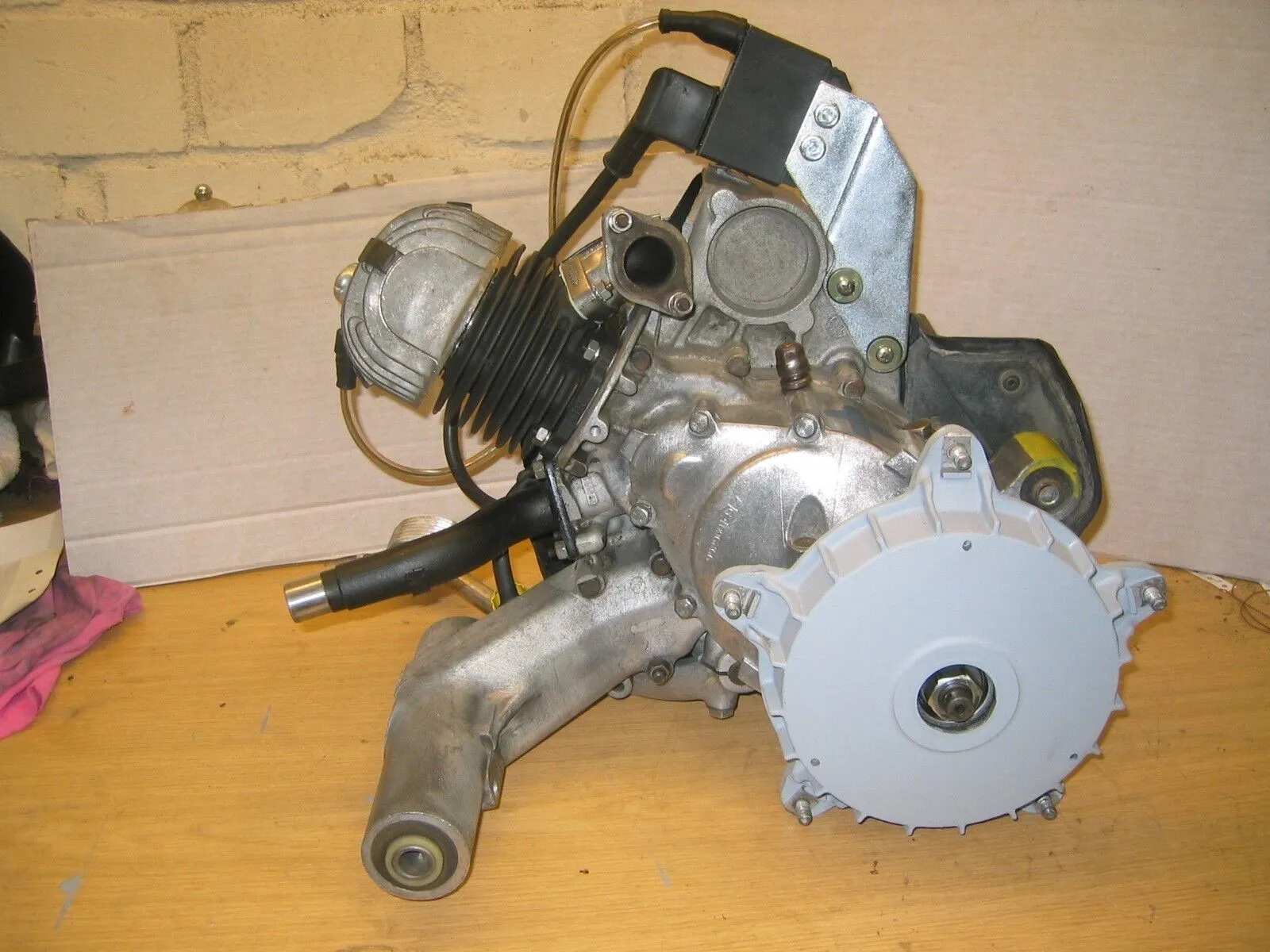

    ich kenn die V50 nicht, aber bei der PK ist der Motor so aufgehängt, wie aus dem anhängenden Bild zu sehen. In dem runden Aluteil (links unten) ist ein Gummi mit einer Metallbuche innen zu sehen. Auf der rechten Seite ist das genau so. Wenn diese Gummis matschich werden oder kaputt sind, kippt der gesammte Motor, bedingt durch die einseite Bauweise nach rechts. Möglich ist aber auch das die Schraube welche durch diese Lager geht, lose ist und die Löcher im Ramen ausgeleiert.
    MfG klaus

    Nein die sind nicht original so da solltes Mächtig aufpassen und nicht unbedingt damit herumfahren, weil die Kurvenlage und das Bremsverhalten vollkommen anderst sind mit einem schrägen Reifen. Aber so wie ich das sehe sind bei deiner nur die von dir oben beschriebenen Teile kaputt, da nicht nur das Rad schräg ist sondern der ganze Motor samt Reifen. Also einfach mal zu deinem Vespahändler gehen und dem sagen was du brauchst der hat das bestimmt.

    Na also - was man dagegen machen kann wurde ja hier beschrieben. Dass der Vespa-Händler diese Teile heutzutage einfach da hat oder sogar ob er sie beschaffen kann, muss ich leider anzweifeln.
    Die Silentgummis (wie die bei SIP heissen) bekommt man schon, die hab ich auch schon. Bei der PX (oder PK - keine Ahnung) ist das so ein kompletter Block mit Rohr drin, bei der V50 sind es 2 Gummis. Der Ausbau soll anscheinend nicht ganz einfach sein, weil die Teile ziemlich drin sitzen ... Es gibt dazu irgendwo im Internet eine Anleitung, wie man das Teure Spezialwerkzeug durch billigere Teile kompensieren kann. Oder ich hab auch schon gehört, dass man die einfach ausbohren kann. Die neuen kann man anscheinend mit Spülmittel einschieben.
    Was ich leider nicht bekomme - zumindest bei SIP und meinem Piaggio-Händler (der prinzipiell auf Oldis spezialisiert ist) sind die Distanzscheiben - ich bin aber überzeugt, dass die auch kaputt sind, weil ich am Kabelkästchen mal nen Brand hatte ...
