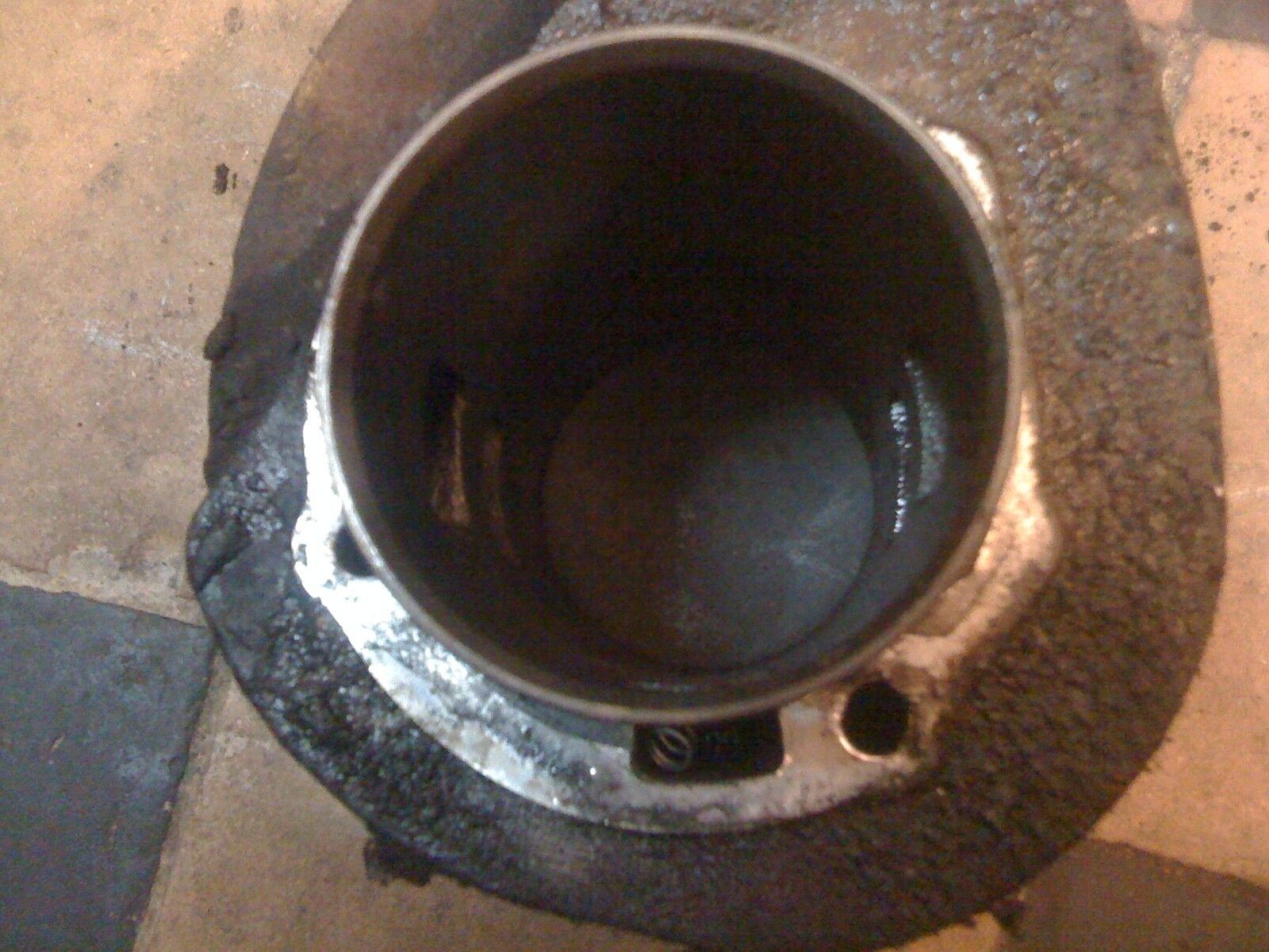

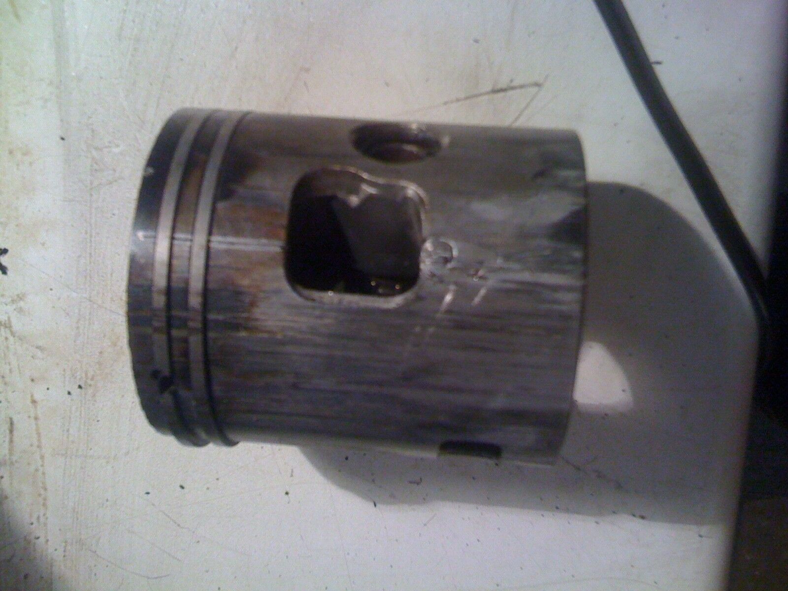

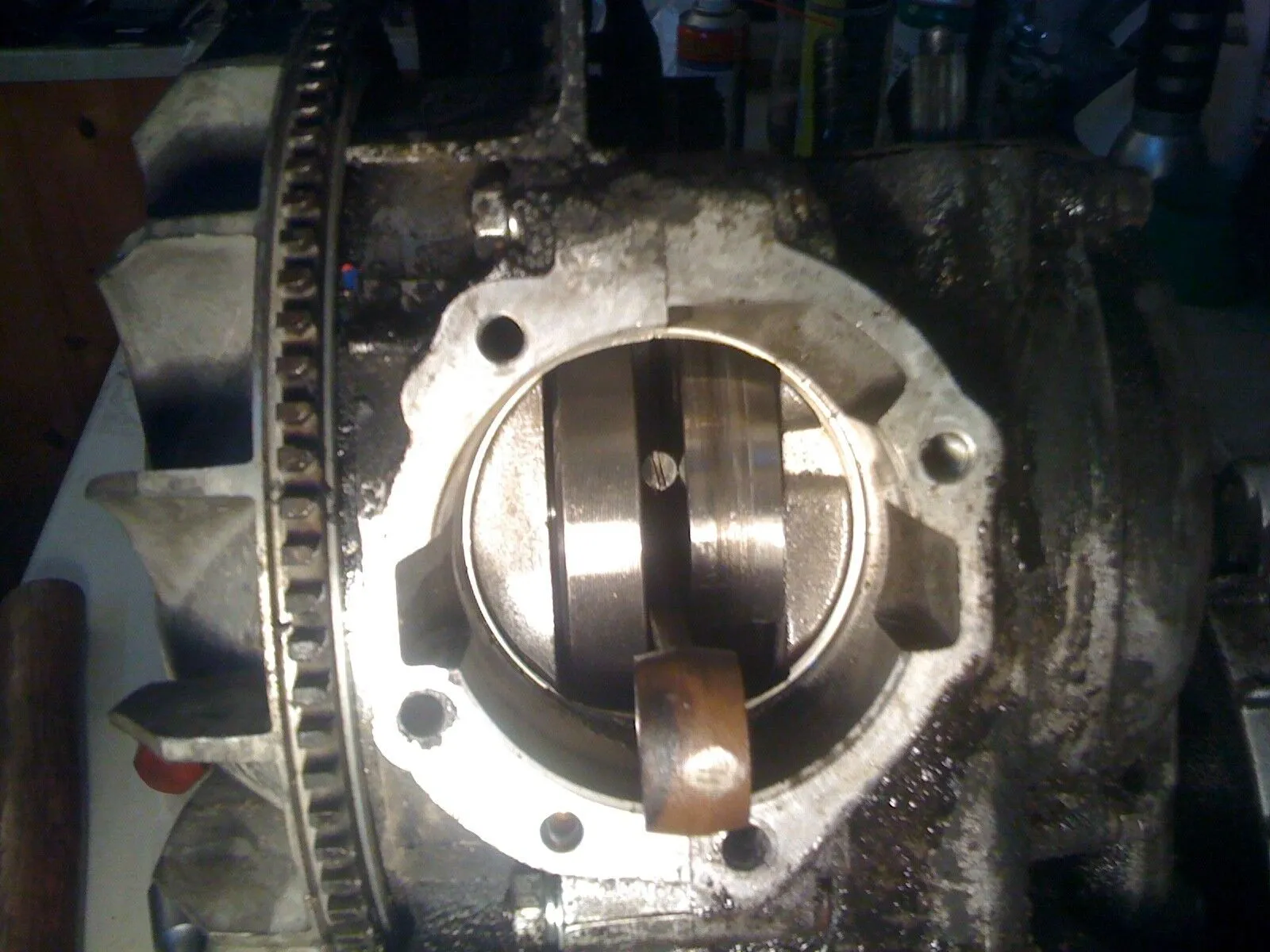

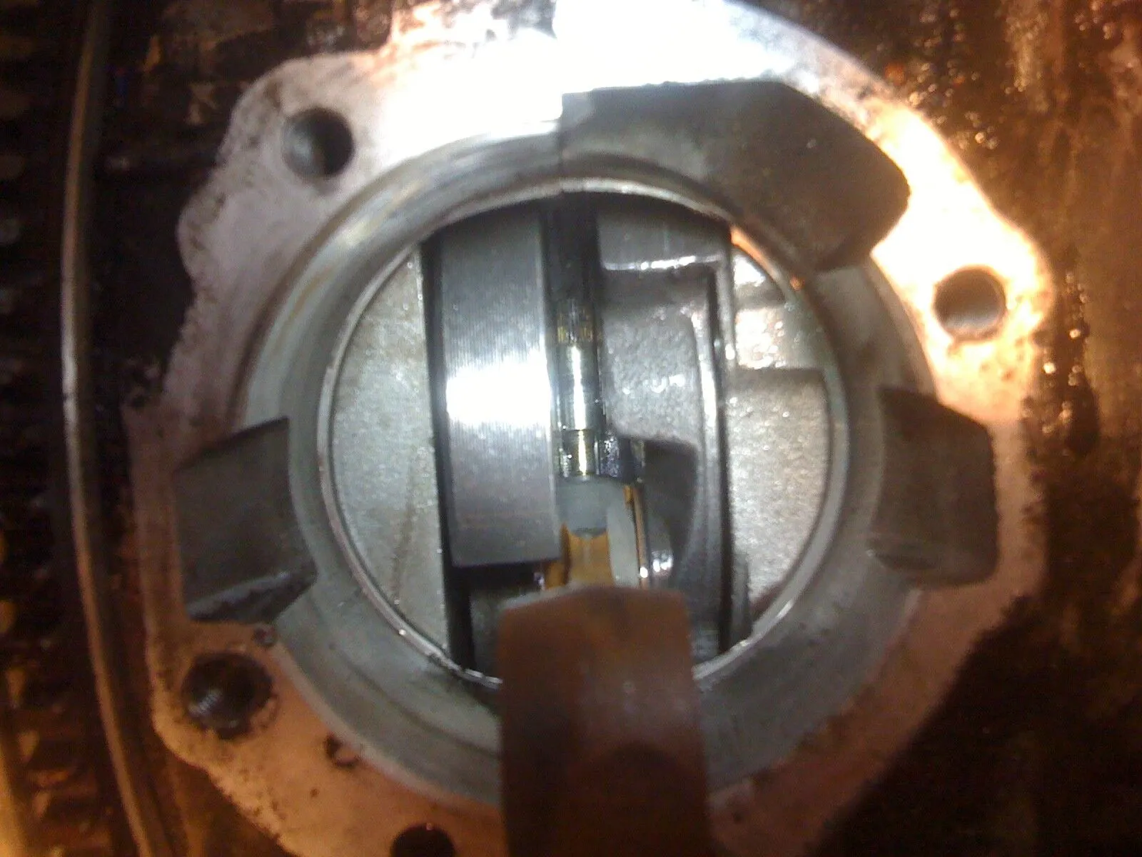

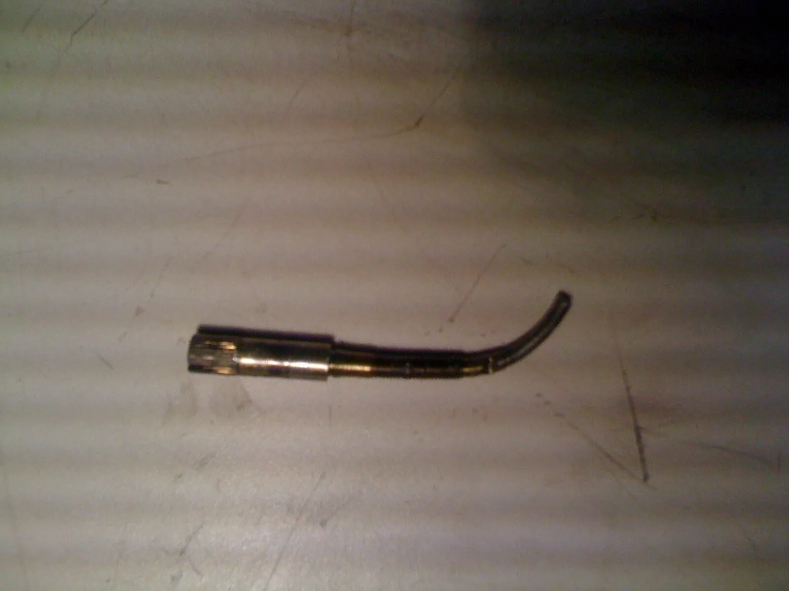

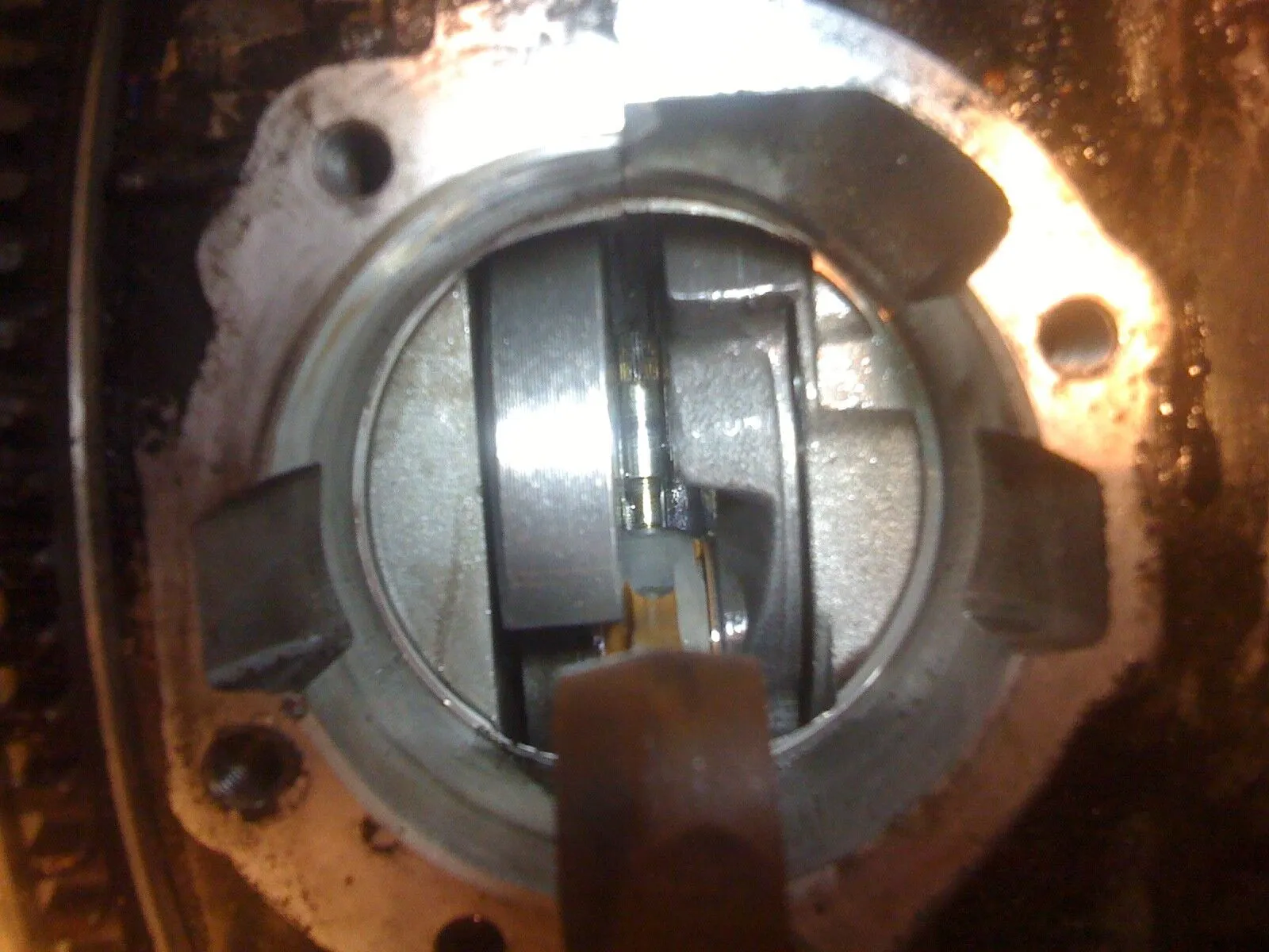

    ich hab heute dem Motor der 200er angeschaut. Der klemmte ja, dachte ich zumindest :-1
    Nun hab ich festgestellt dass so eine Vergaserstandgasschraube und dessen Feder manchmal ihren gewünschten Ort verlassen und sich ein bisschen umschauen. Ist ja kein Problem, AUSSER der Motor dreht gerade noch und die beiden stürzen sich Todesmutig in die Vergaseröffnung :-1
    Die Feder hats direkt zerissen und ums Pleuel gewickelt, aber natürlich ist ein Teil noch schnell in und zwischen Kolben und Zylinder gehüpft und hat diesen über den Jordan befördert bevor das Ding den Zylinderkopf schrottete und sich im Auspuff totlachte.
    Die Standgasschraube hingegen hat sich aus Angst wohl lieber gegen die Kurbelwelle geklemmt so dass diese blockierte.
    Der Knaller bei der Sache ist aber, dass die Drehschieberfläche NICHTS abbekommen hat ?(
    Rein physikalisch gesehen dreht der Motor im Standgas ja mit ca. 1000 Umdrehungen. Die Einlasszeit ist dabei ja ca. 1/3 also bliebe der Schraube nur eine Zeit von ca. 2 hundertstel Sekunden um unbeschadet durch die Drehschieberfläche zu kommen.
    Die Schraube ist ca. 8cm lang. Um eine Strecke von 8cm in 2/100 zu fallen sollte die Schraube mit ca. 15 km/h unterwegs sein. Klingt nicht viel aber um diese 15 km/h zu erreichen sollte die Schraube schon gute 0,5 Sekunden fallen. Dabei würde sie einen Weg von fast 1,5m zurück legen müssen um diese Geschwindigkeit zu erreichen.
    Der Abstand bis zur Seitenbacke ist aber etwas geringer (habs noch nicht nachgemessen :D )
    Die Angaben sind grob überschlagen, Maschbaustudenten dürfen gerne die 4 Stelle hinterm Komma berechnen :)
    Da der Gasschieber ja auf sein muss stimmt übrigens auch die 1000 Umdrehungen nicht :-3 Also noch weniger Zeit
    Es bleibt also nur die Möglichkeit dass jemand die Schraube mit annähernd Lichtgeschwindigkeit da reingeworfen hat oder dass diese erst nach Versagen des Motors wegen der Feder reingefallen ist...
    weitere Bilder dazu gibt es demnächst im GSF unter übelst zugerichtete Teile :)
    Dennoch freu ich mich über die Vespa und den Motor, der Zylinder sollte ja eh weichen und wenn der Rest noch intakt ist dann ist es immer noch ein guter Kurs 2-)
    Nun Bilder :)
    Endlich gefunden: Die Kurbelwellenpleueleinstellschraube :D
