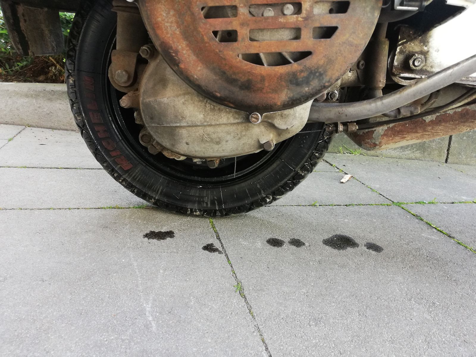

  • Erste Fahrt mit der PKS.
    Schlimmer als die Exxon Valdés...
    Ist wohl die Dichtung am Kupplungsdeckel beim Einbau verrutscht. Hatte nur ne kurze Probefahrt gemacht. Heute dann damit nach Hause. Also morgen in den Caddy packen und wieder zur Werkstatt damit. Da benutzt man einmal kein Dichtmittel und dann sofort das ....

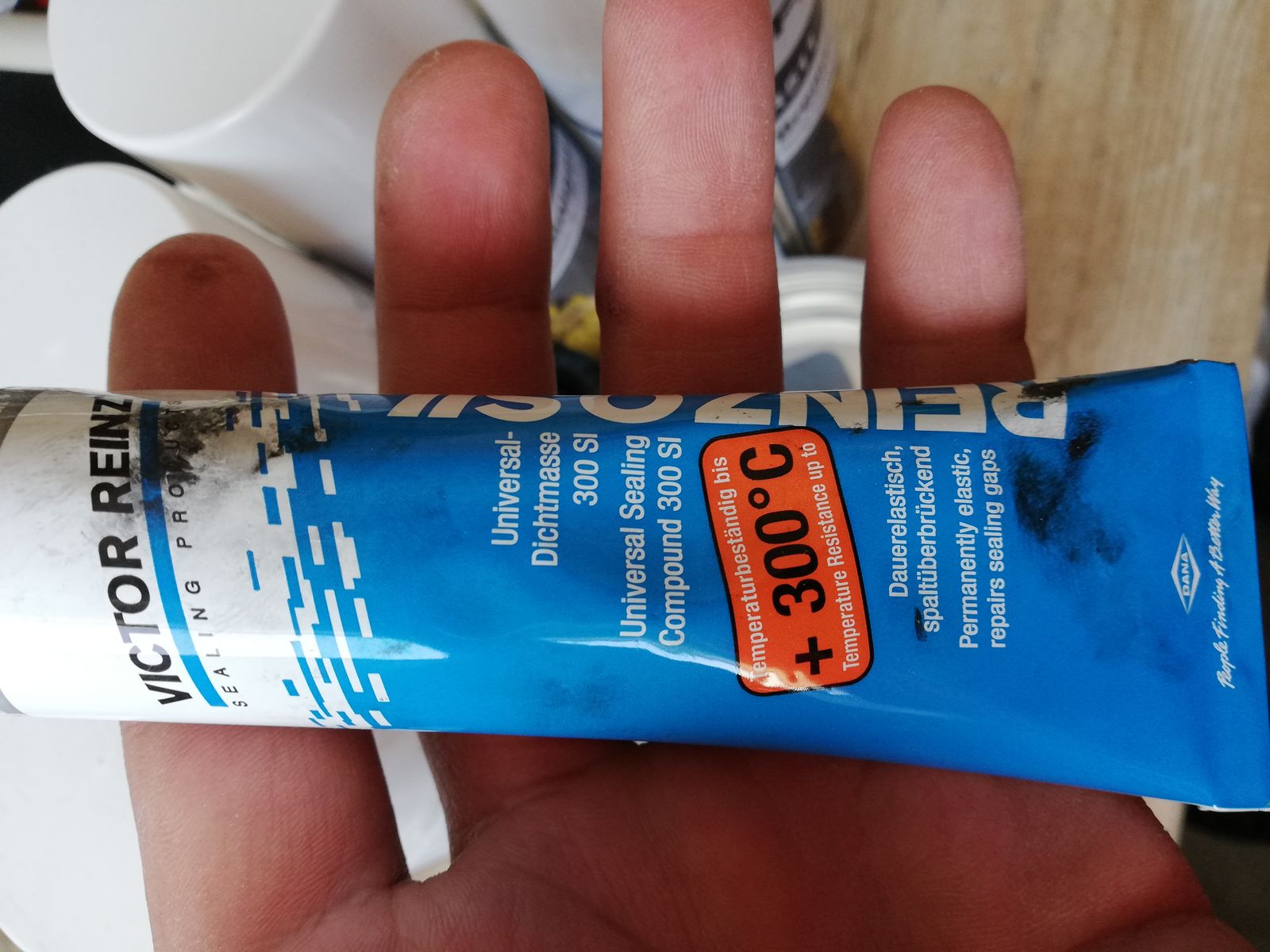

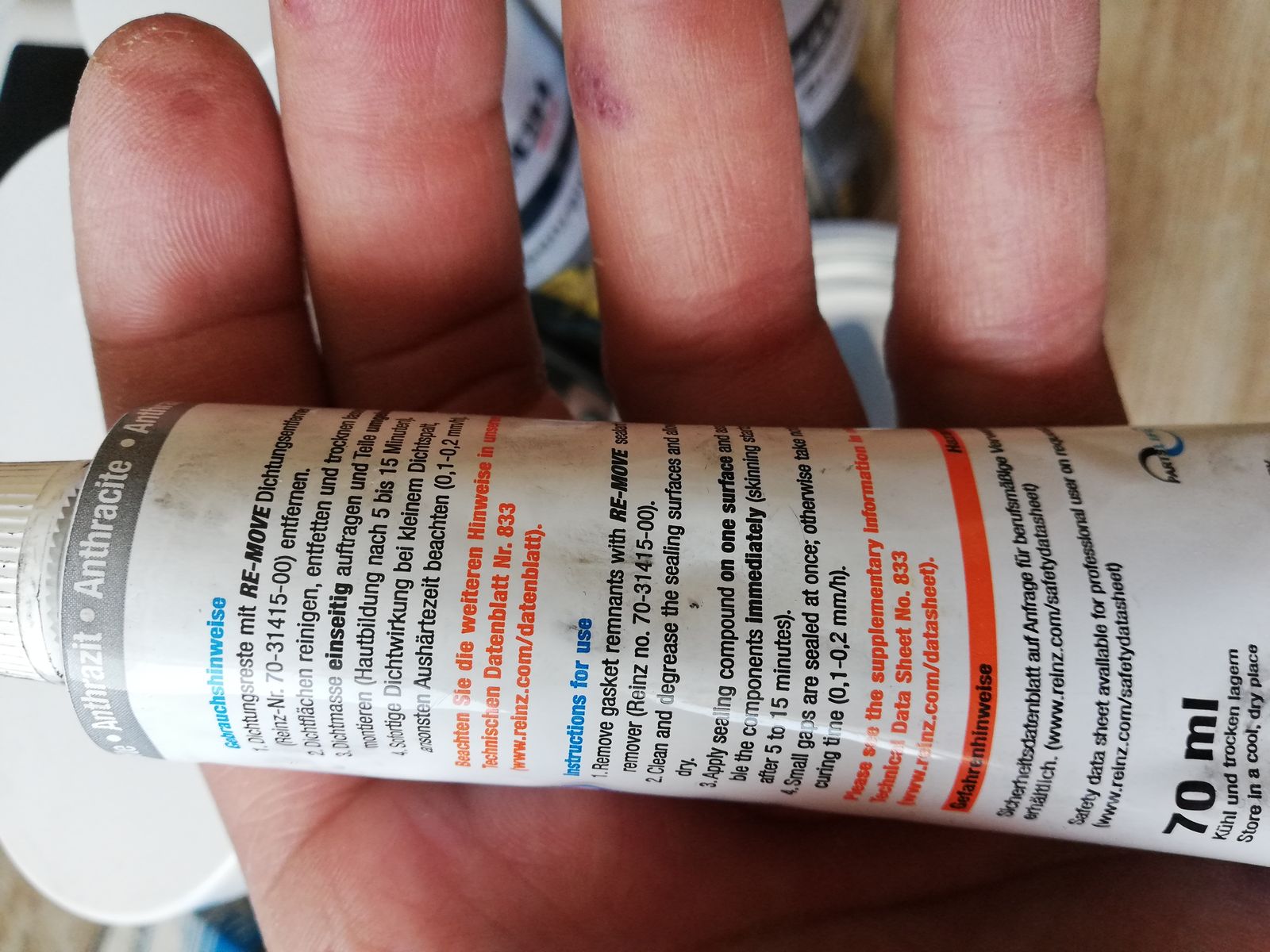

    Schrauber hatte noch ne Tube von den guten Zeug gehabt was ich immer genommen habe.
    Das von Victor Reinz
    Dichtet gut und geht leicht runter wenn es wieder runter muß
  • Schrauber hatte noch ne Tube von den guten Zeug gehabt was ich immer genommen habe.
