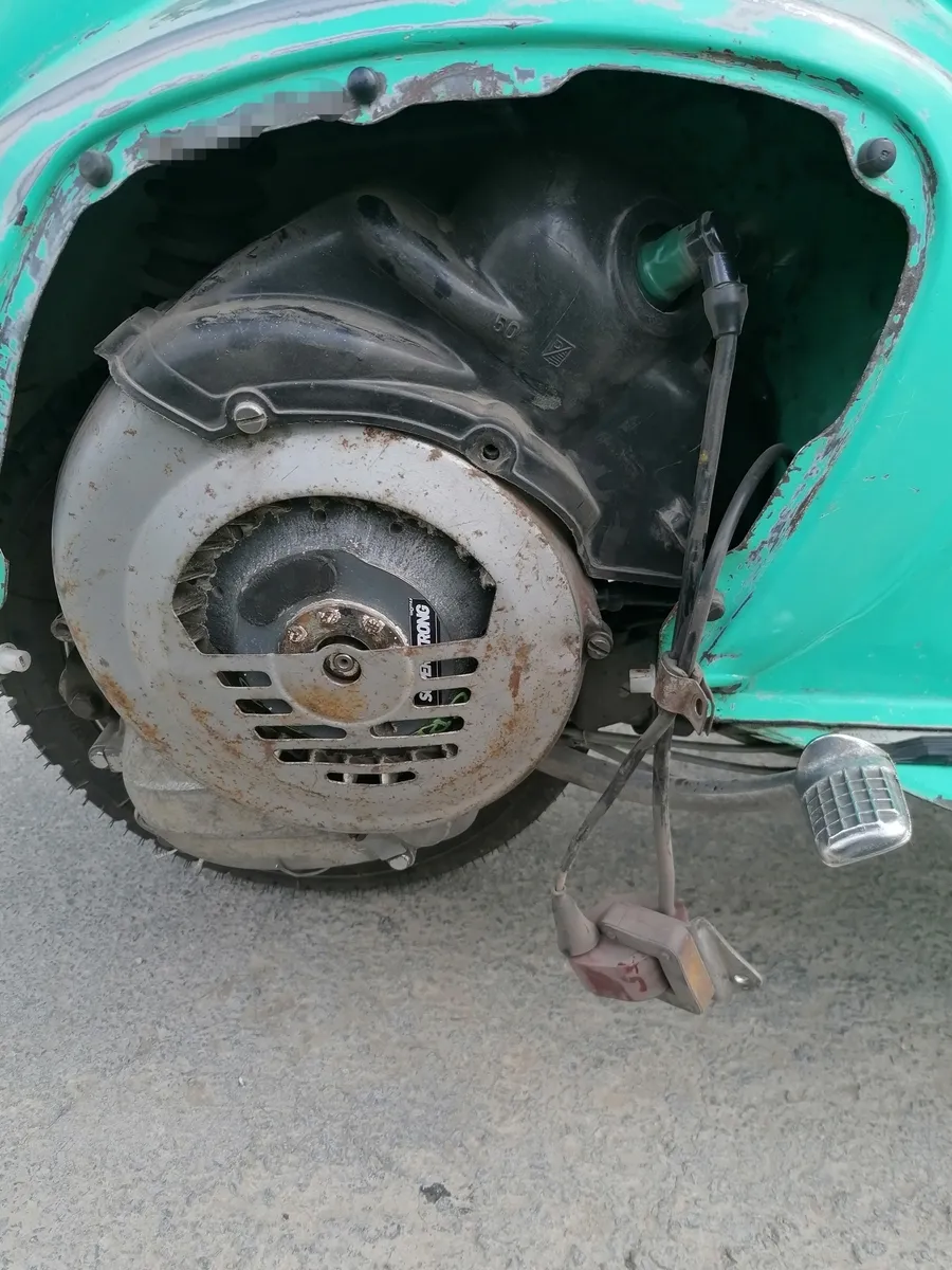

    Heute mal wieder mit der Rundlicht liegen geblieben...
    Das Blech was an der Zündspule angeschweißt ist ist abgebrochen am Schweißpunkt. Und natürlich kein Werkzeug dabei gehabt. Aber Rödeldraht. So ca 10 km bis zu nen Kumpel gefahren. Dort etwas Werkzeug geschnorrt und eben alles wieder angeschraubt. Dann war die Masse wieder hergestellt und die Fahrt ging weiter.
