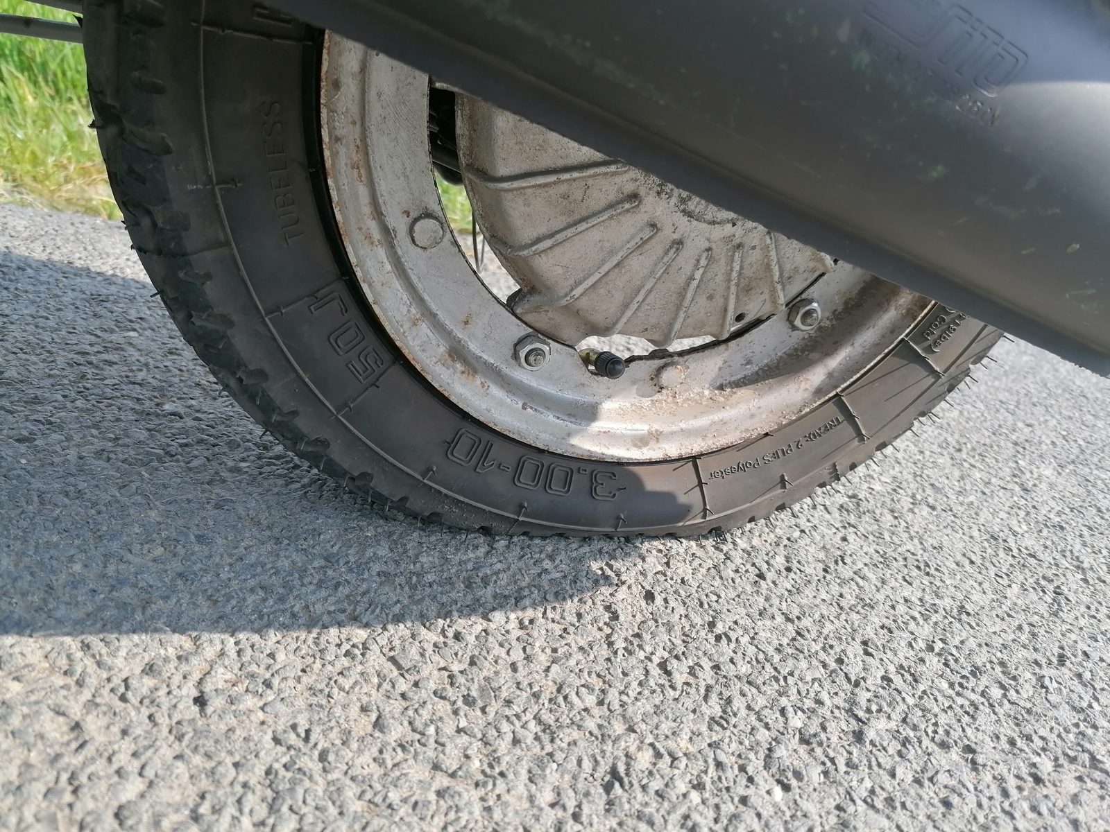

    Probefahrt war erfolgreich. Auch wenn man bei Vollgas die Kupplung zieht geht die Drehzahl brav runter. Sie läuft auch viel ruhiger. Lag also nur am Frankensteingaser. Allerdings steht sie jetzt bei nen Kumpel aufem Hof und ich latschen die 5 km gradnach Hause...
    Zum Glück ist der Reifen nur unten platt lmao
    Die Rundlicht hat ja kein Ersatzrad dabei. Flickzeug hat sie aber ab gleich dabei ;)

    Schlauch ist gewechselt.
    Habe mir nix rein gefahren. War an der Oberseite des Schlauchs. Lag an der ranzigen Felge. Habe die jetzt noch mal glatt geschliffen. Nächste Woche muss ich dann mal ne bessere Felge auf alt machen. Ersatzrad habe ich auch eingepackt. Falls das Rad morgen früh wieder platt ist kann ich eben fix tauschen.

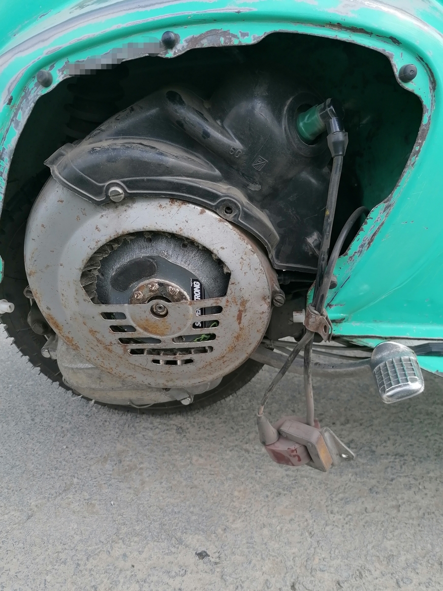

    Heute mal wieder mit der Rundlicht liegen geblieben...
    Das Blech was an der Zündspule angeschweißt ist ist abgebrochen am Schweißpunkt. Und natürlich kein Werkzeug dabei gehabt. Aber Rödeldraht. So ca 10 km bis zu nen Kumpel gefahren. Dort etwas Werkzeug geschnorrt und eben alles wieder angeschraubt. Dann war die Masse wieder hergestellt und die Fahrt ging weiter.
    Danke Tobias top-)
