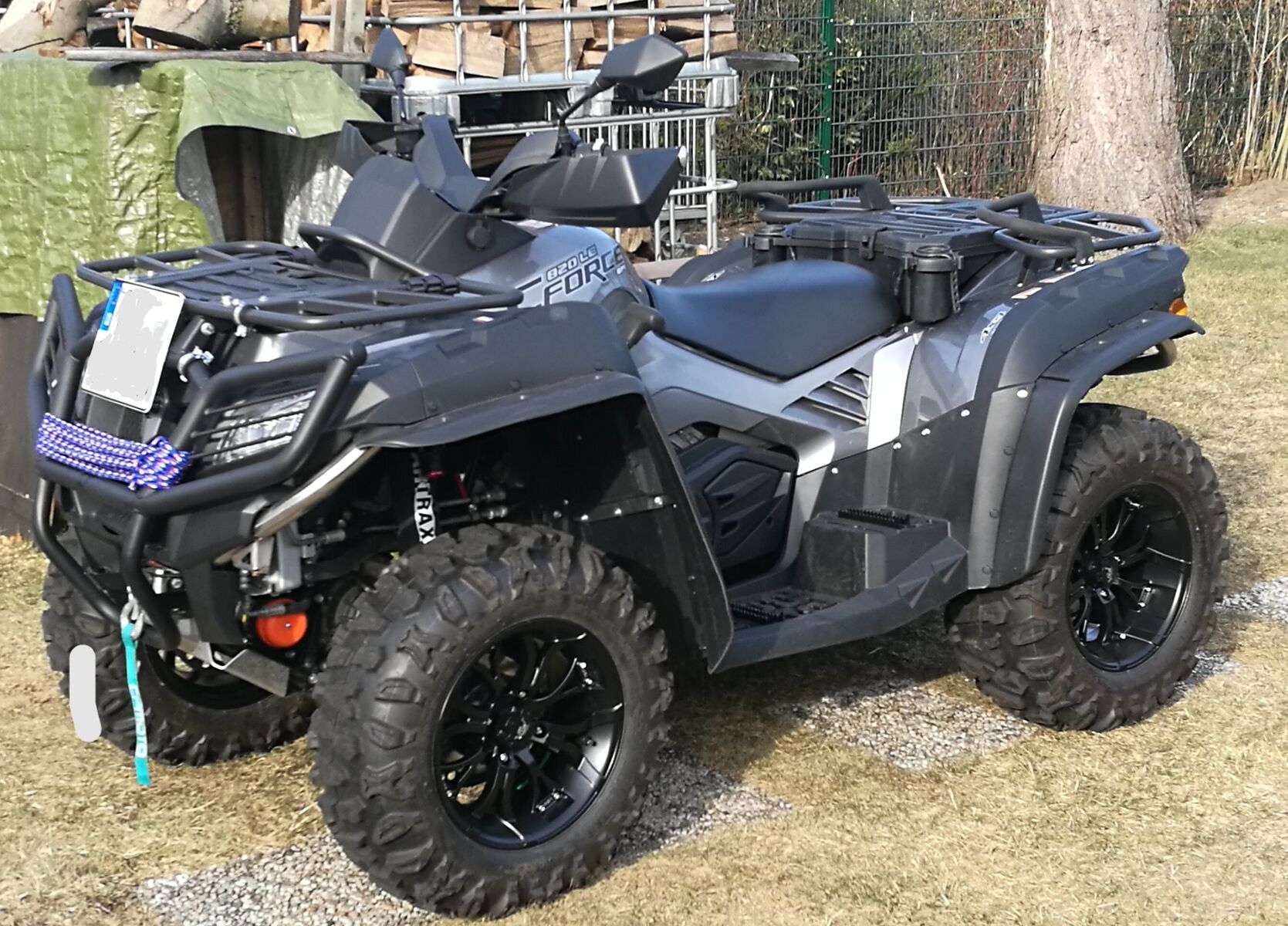

    Kauft euch ein Quad (ATV) ! mit LOF (Landwirtschaft Oder Forst) Zulassung , ist ABGASUNTERSUCHUNG befreit , verbraucht fast 8,5,-9,5l als 2 Zylinder 800ccm) 56 PS Modell , hat permanent Heckantrieb vorn zuschaltbar also dann 4x4 und die Differentiale sind noch elektrisch sperrbar... ihr kommt überall durch und dürft 890kg gebremst hinten dran hängen.
    Und braucht nur Tüv und dürft auch in gesperrte Feinstaub Bereiche fahren !
    Also wiedermal an allem vorbei Politisch gesehen und ne lücke gefunden ...
    So viel zum Thema Umwelt !

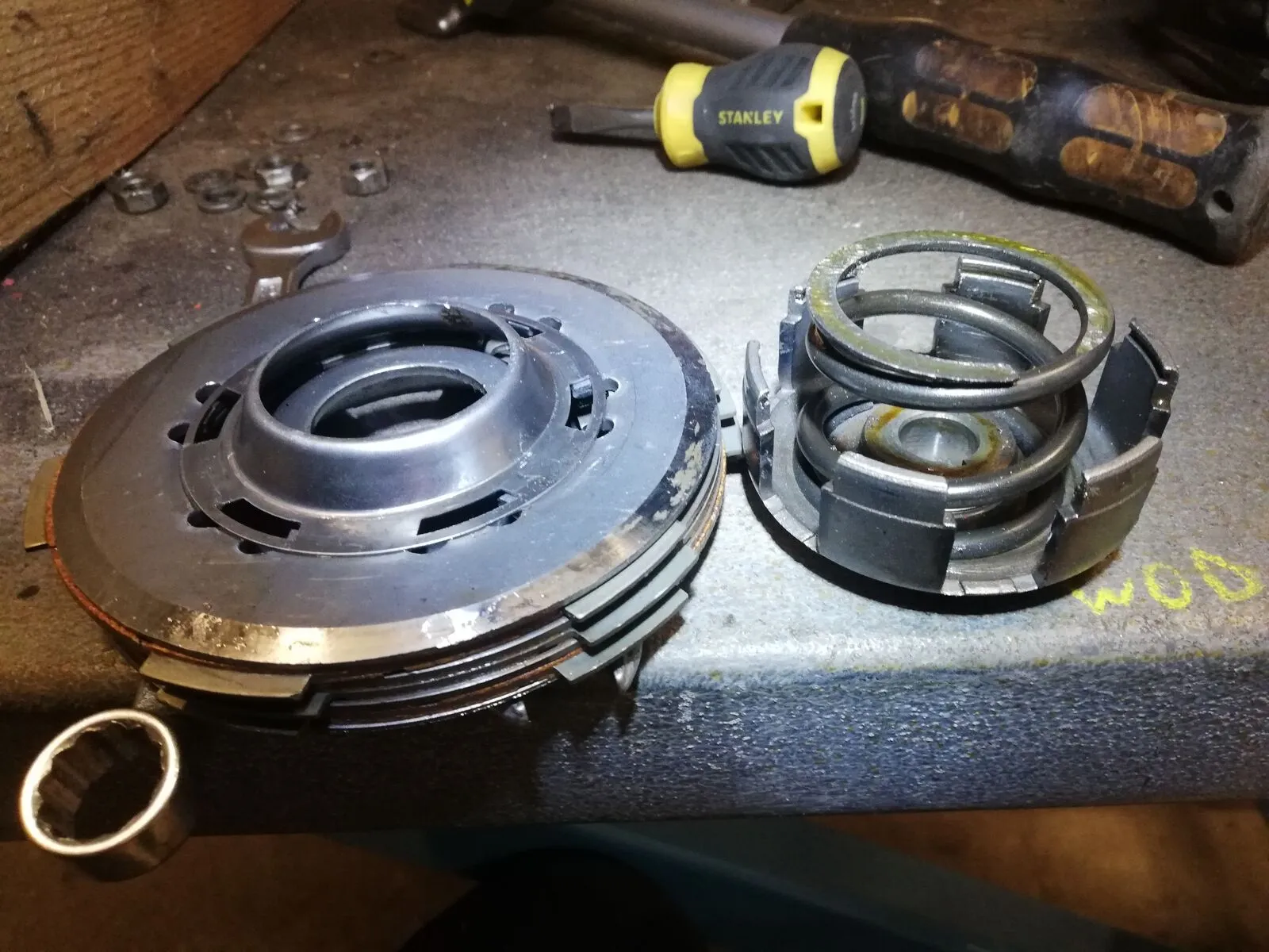

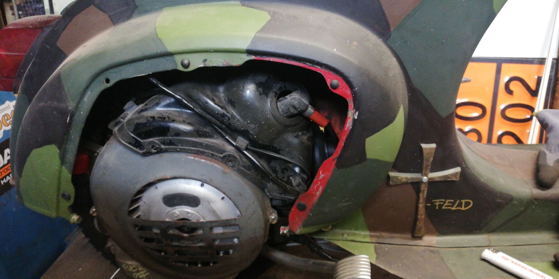

    Ich zünde diesen Special Kackhaufen dieses Jahr noch an :cursing:
    Kupplung rutscht beim ankicken durch obwohl der zug ausgehängt ist.
    Schalten lässt sie sich fast gar nicht.
    Also werde ich den kack Motor wohl nochmal zerlegen dürfen.
    Oder verbrennen.....
    Habe ich nen Hals....

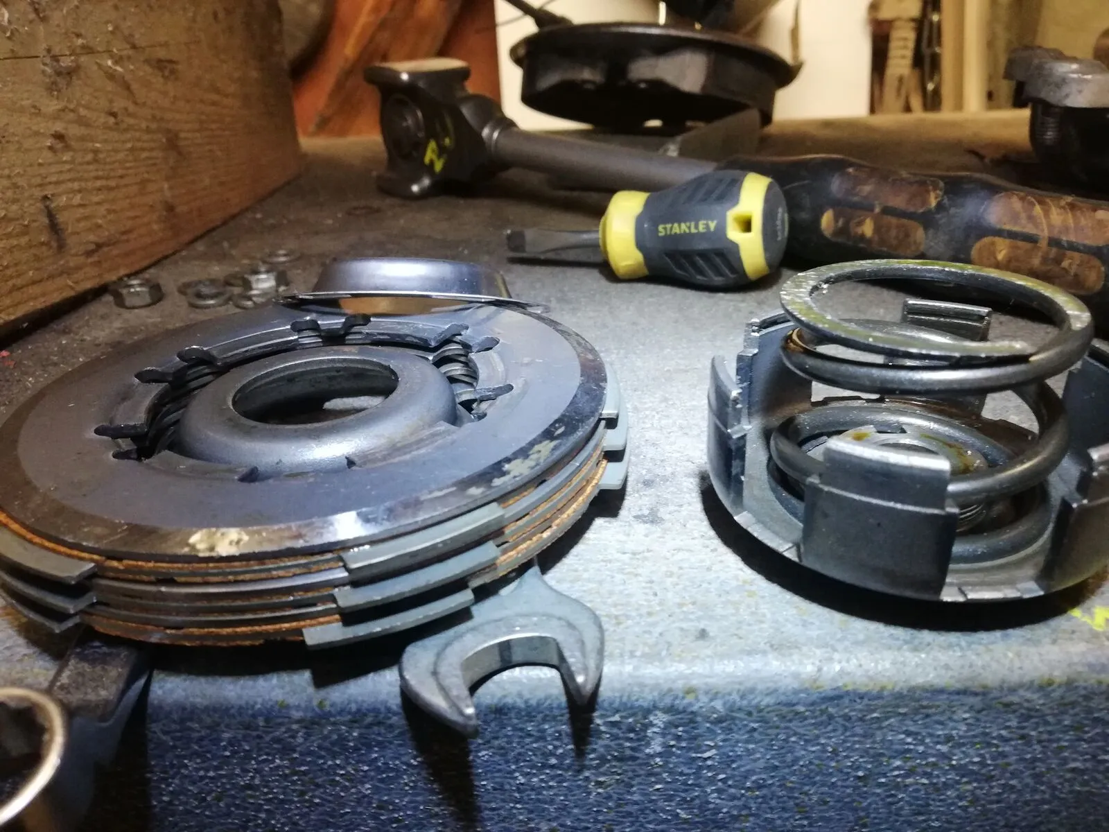

    Hast Du die Kupplung richtig zusammen gebaut? Hatte mal die oberste Scheibe, die mit dem großen Federung gehalten wird, falschrum eingebaut. Wenn ich mich recht erinnere, hatte ich die gleichen Fehler, rutschen und schlecht schalten

    für die Kupplung musst du den Motor aber nicht zerlegen ;)
    Versuch mal die verstärkte Feder! Oder ist da noch der original Zylinder drin?

    Ich zerlege die scheiße mal wieder
    Danke für den Tip :thumbup:

    Ist doch so richtig,oder?
