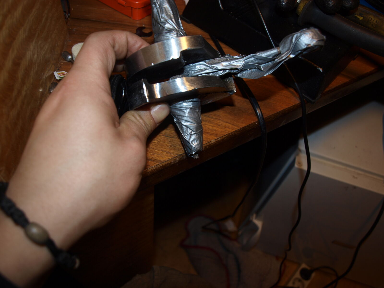

    Juhuuu!!!
    Zum erstenmal Dremel im hand,die kurbelwelle gefräst.
    besser als ich erwartet hab!80euro gespart!!!

    Mal ne doofe Frage.
    Muß man die Kurbelwelle nach so einer Behandlung nicht neu wuchten???

    das hab ich auch öfter gefragt,meistens sagen dass es bei kurzhub wuscht ist.
    ich hab eine anleitung von polini gehabt,dort ist die kw brutal gerade geschnitten,das darf man nicht machen.

    Na sicher muss man die wuchten :-1
    Als Herzstück deines Motors mit geschätzten 7000 U/min macht sich jedes ungewuchtete Gramm stark bemerkbar. Die Kiste wird dir im besten Fall nur stark vibrieren, im schlimmsten Fall die Lager innerhalb kürzester Zeit schrotten. Dann hast richtig was gespart :)
    Also ist wuchten angesagt. Spann die mal zwischen 2 Dorne und schau ob die sich ordentlich auf 12 Uhr auspendelt.
    Ob das Normal ist?
    Na ich hoffe nicht!
