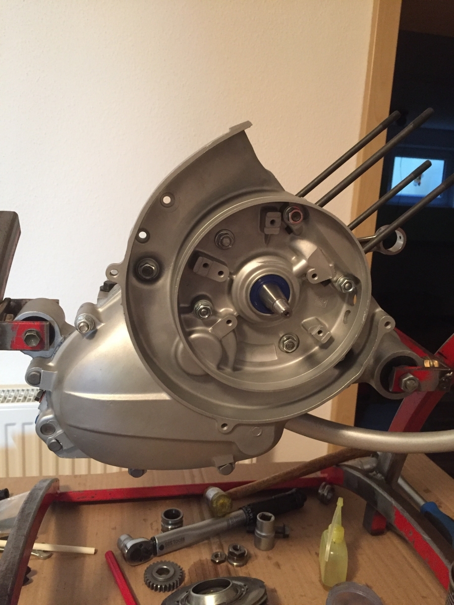

    Warum musst Du den Motor spalten?
    Weil ich mit 2 Händen schalten muss. Geht etwas schwer

    Ich muss meinen heute auch noch einmal aufmachen😡😡😡😡
    Ging alles sehr schön zusammen, beim Einbau der Kupplung fiel mir auf, dass sich die Nebenwelle fast gar nicht und die Primär nur unter „klacken“ drehen lässt.
    Beim genauen Hinsehen ist aufgefallen, dass die 4-Gang Nebenwelle auch minimal länger ist, als die 3-Gang; die drückt nun auf die Primär😡
    Mal überlegen, ob ich die Nebenwelle am großen Zahnrad auf die Länge der 3-Gang abdrehe oder komplett original 3-Gang einbaue, wobei ich der 2-Klauen-Schaltraste nicht traue, wegen 125cc

    o je , das ist ärgerlich. Man denkt man hat alles Richtig und dan kommt das Material um die Ecke was nicht will.
    Wenn du die Möglichkeit hast würde ich es auf jeden Fall abdrehen, alles andere bleibt Gemurkse. Sonst klappert das Kicker-Ritzel dauerhaft mit.

    Ja, ist halt doch schwieriger, als gedacht; lassen werd ich das so natürlich nicht, muss nur überlegen, was ich mach, sympathischer wäre mir natürlich 4 Gang mit 4-Klauen Schaltraste🤔

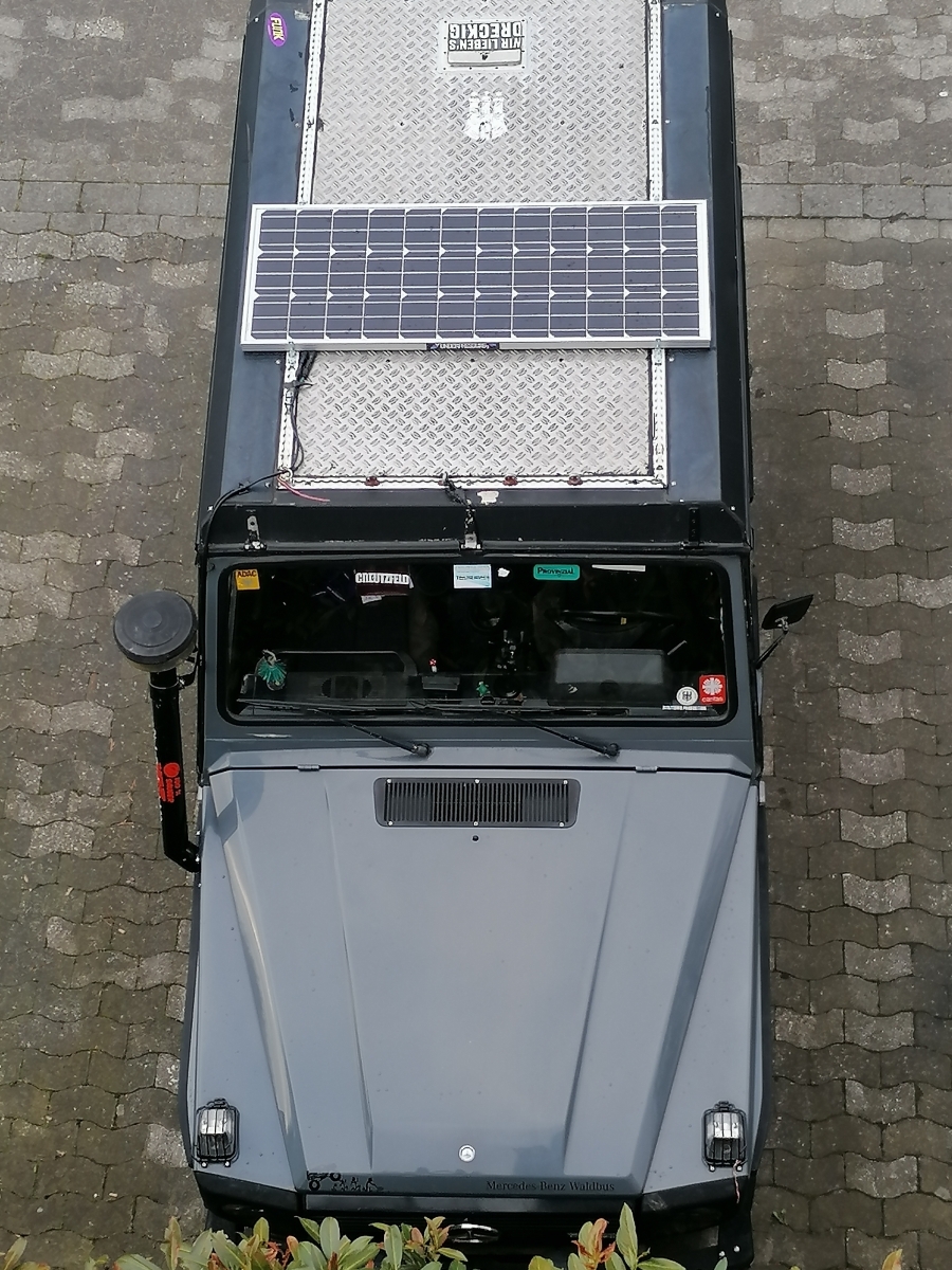

    Erste mal Benz gefahren dieses Jahr. Sprang problemlos an. Stand seit Ende November

    Stand drinnen oder draußen?
    Solar nur für 2.- oder auch Starterbatterie?

    Der steht drinnen. 100W Solar ist nur für die AGM Versorgerbatterie.
    Eigentlich nur für die Kühlbox und mal Handy laden. Für mehr brauche ich die nicht. Beim Caddy das gleiche. Kann dir Batterie mit den MPPT Laderegler einfach tauschen.
    Solarplatte bleibt auf den Benz. Der Caddy hat ne eigene

    Hast du einen Pellet-Ofen eingebaut oder wofür ist das Ofenrohr. Oder Entlüftung der Toilettenleitung?
    Damit kann er seinen Benz quasi als U-Boot verwenden.
    Schnorchel für den Luftfilter.

    Richtig
    Damit er sich nicht verschluckt wenn's mal etwas tiefer wird
