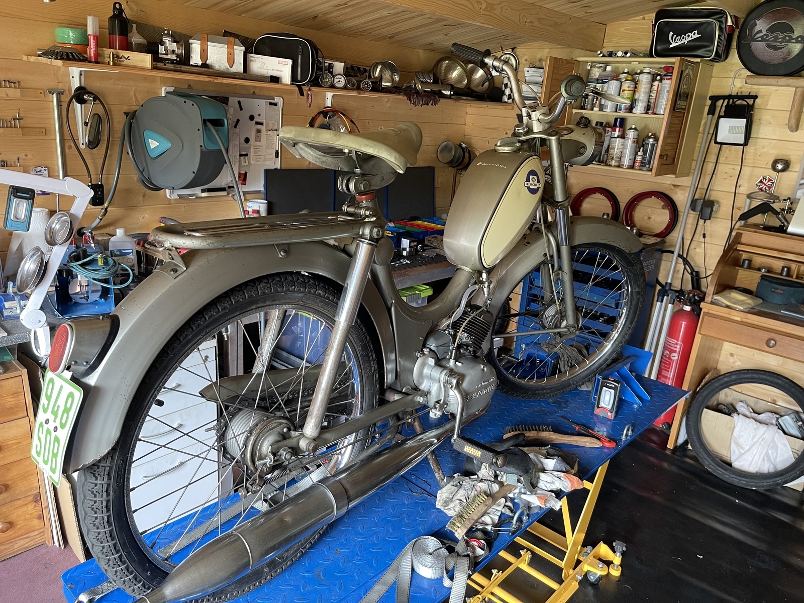

Ich freu mich das die Saxonette so schön läuft, Creutzfeld sollte dir bekannt vorkommen, ist jetzt mittlerweile 8 Jahre her…
Jau
Meine hat noch die runden Schutzbleche. BJ 65. Und 2 Gang Automatik. Wie kann man die schneller machen? Meine rennt strich 25
Aua, jetzt kommt der Austausch zwischen zwei Sachsmotoren-Fahrern.
Ich bin als 3-Gang-Flory-Fahrer raus... ![]()
Mofakult ist bei Sachs Teilen gut aufgestellt! Immerhin zum informieren eine gute Sache.
Kumpel hat den 41mm Zylinder drauf, ein 14er Bing mit passendem Ansaugstutzen und die Reso Zigarre drauf. Geht etwa 50 bis 55km/h.
Ich glaube Creutzi wollte nur einen Tip, wie er etwas aus der Senke rauskommt.
Bei einem Kreidlermotor hätte ich Antworten...:-)
Und in der Tat beeindruckend, was es heute so alles für die Sachsmotoren gibt. Ist irgendwie wie Piaggio. Absolute ehemalige Massenware, die heute mit Gold aufgewogen und veredelt wird.
Damals war das gegen Kreidler eher so naja technisch gesehen...Wie halt ein Vespamotor auch mit seinem Konzept gegenüber den Mopeds von damals.
Heute völlig anders und man bekommt alles, was das Herz begehrt. Damals dem beknackten Mini-Sachs-zylinder mit Hausmitteln Leistung zu entlocken war furchtbar anstengend.
Aus meiner Sicht die volle Parallele zwischen Sachs und Piaggio...

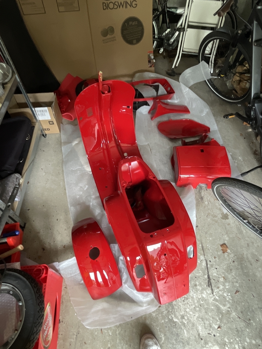

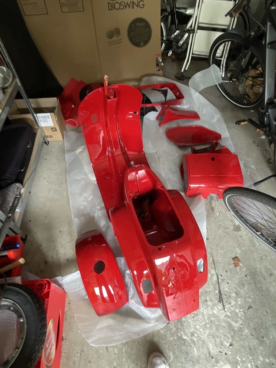

Habe heute endlich nach sehr sehr langem warten mein Rahmen zurück bekommen. Er würde 2 mal gestrahlt. Das Trittblech wurde neu eingeschweißt weil das alte durch war. Genau das gleiche bei dem Blech indem der hinterer Stoßdämpfer befestigt ist.
Dann natürlich noch lackiert.
Mit extrem happy mit dem Ergebnis und fange jetzt an, alles zusammen zu bauen. Preis Leistung stimmt meines Erachtens auch ![]()

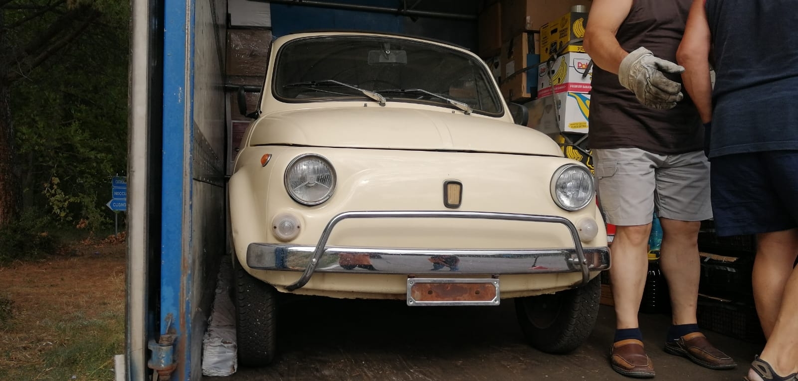

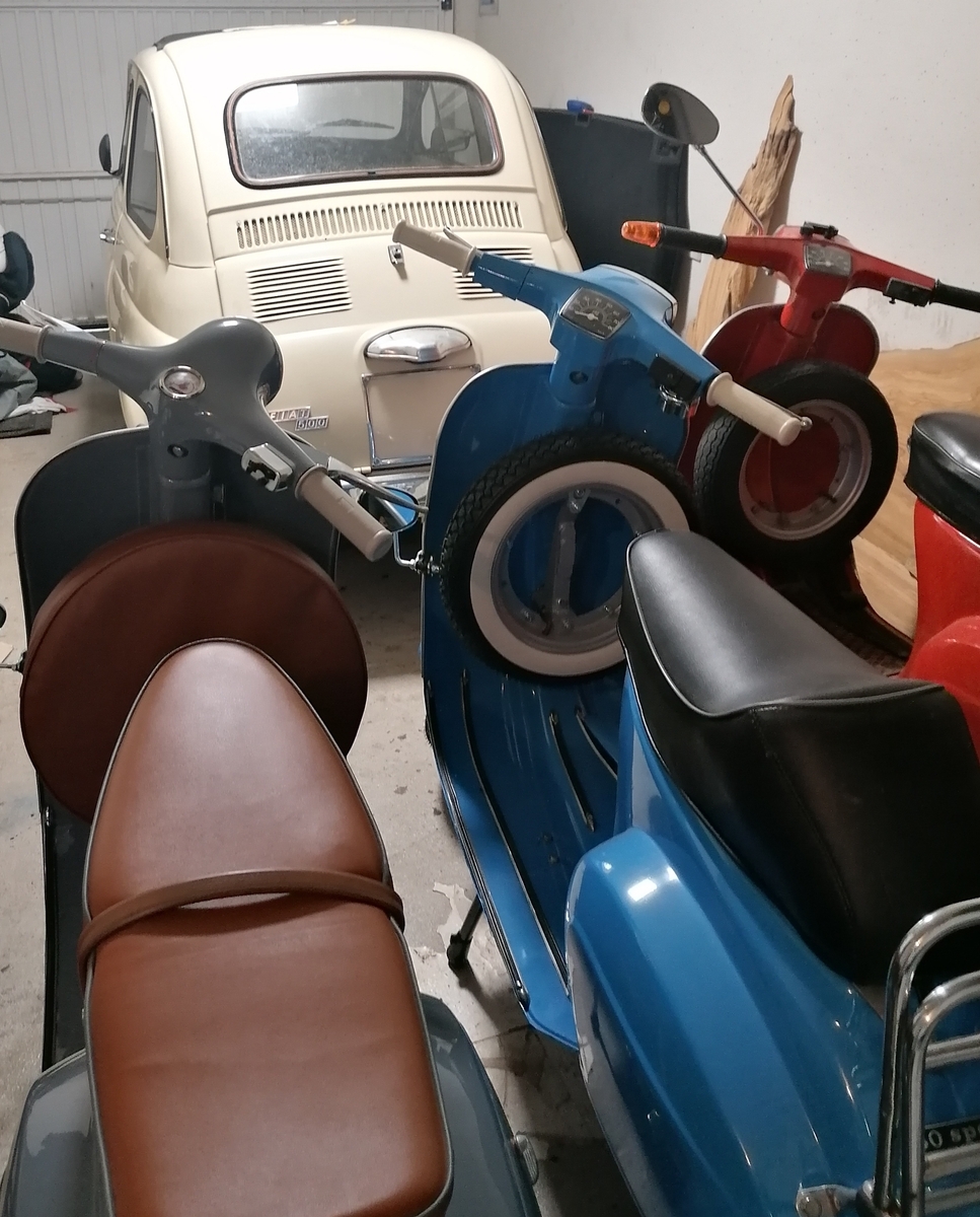

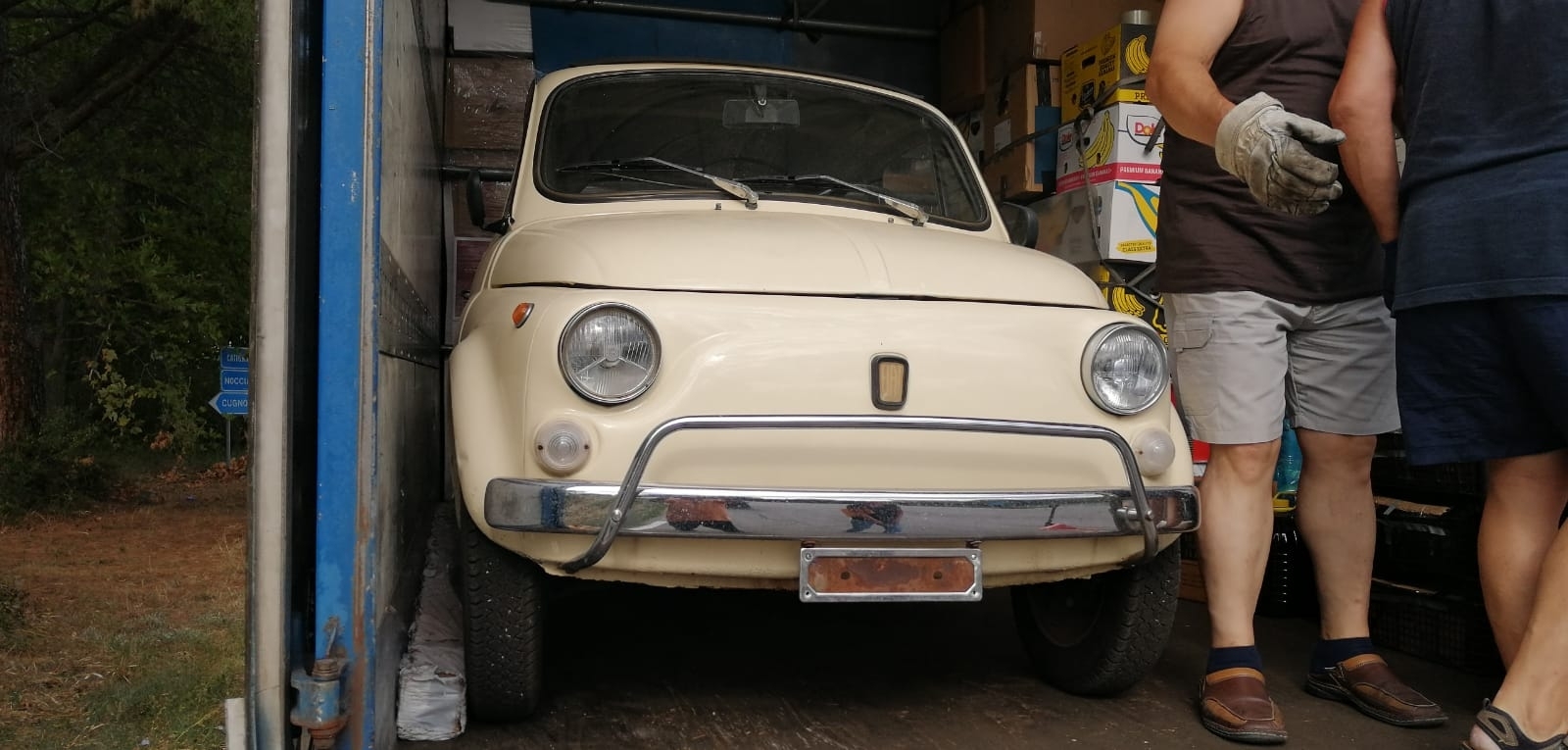

IMG_20210926_091434.jpgIMG-20210920-WA0014.jpgMein kleiner ist endlich angekommen und TÜV vorbereitet.
goil, hast Du den in Italien geschossen?
Ja hab ich. Viel papierkram.....
kann ich mir in Italien garnicht vorstellen ![]()
Nicht nur in Italien. Hier ebenfalls.
