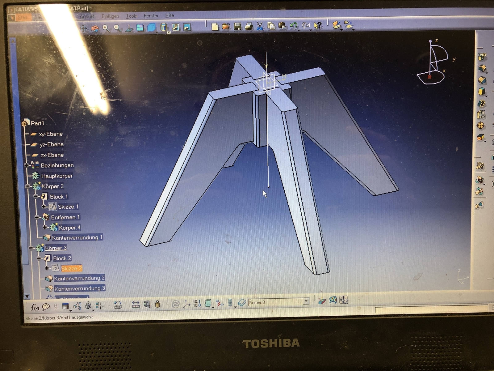

    CAD:

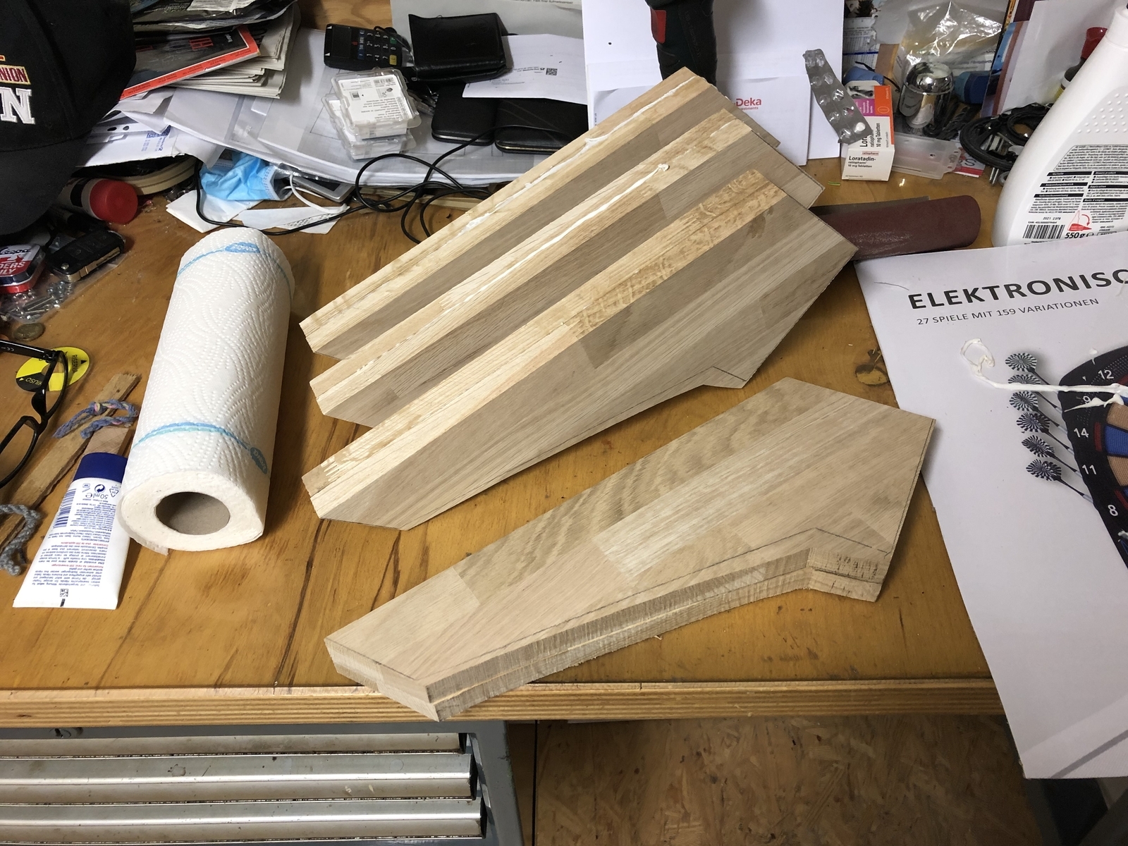

    Union in der Holzwerkstatt nebenher hat sich nicht wirklich gelohnt, sie haben verloren:
    Aber aus Leimholz die Beine doppelt grob formatiert und immer zwei miteinander verleimt:

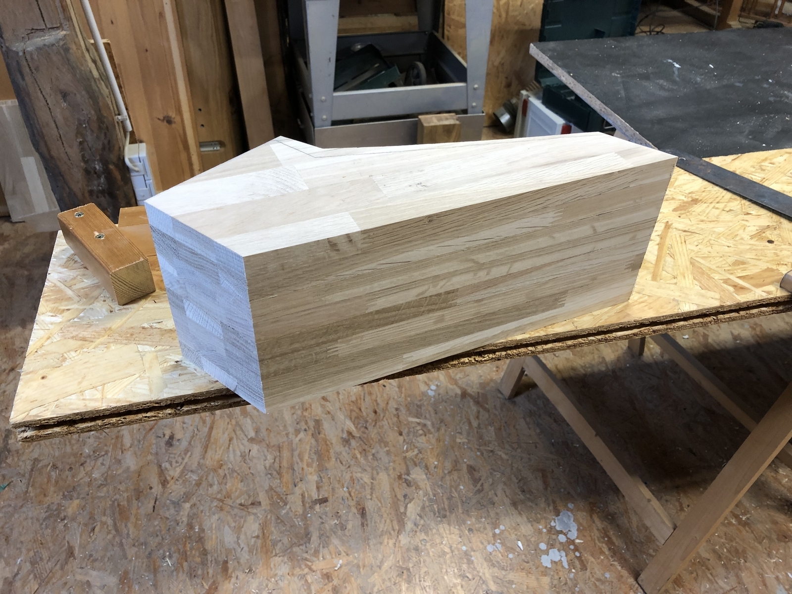

    Ökofen schon gestern geputzt, Pellets waren zwei Stunden früher da, es geht weiter:
    Außenseiten am großen Bandschleifer fertig formatiert, jetzt sind die 4 Füße gleich:

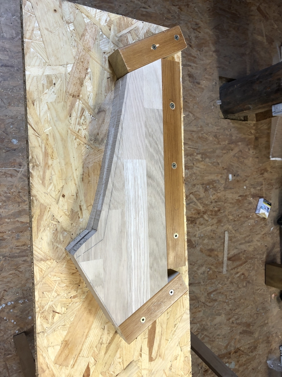

    Positionierung in der Fräsvorrichtung. Die mache ich jetzt fertig mit der Fräschablone, dann geht es weiter...:-)

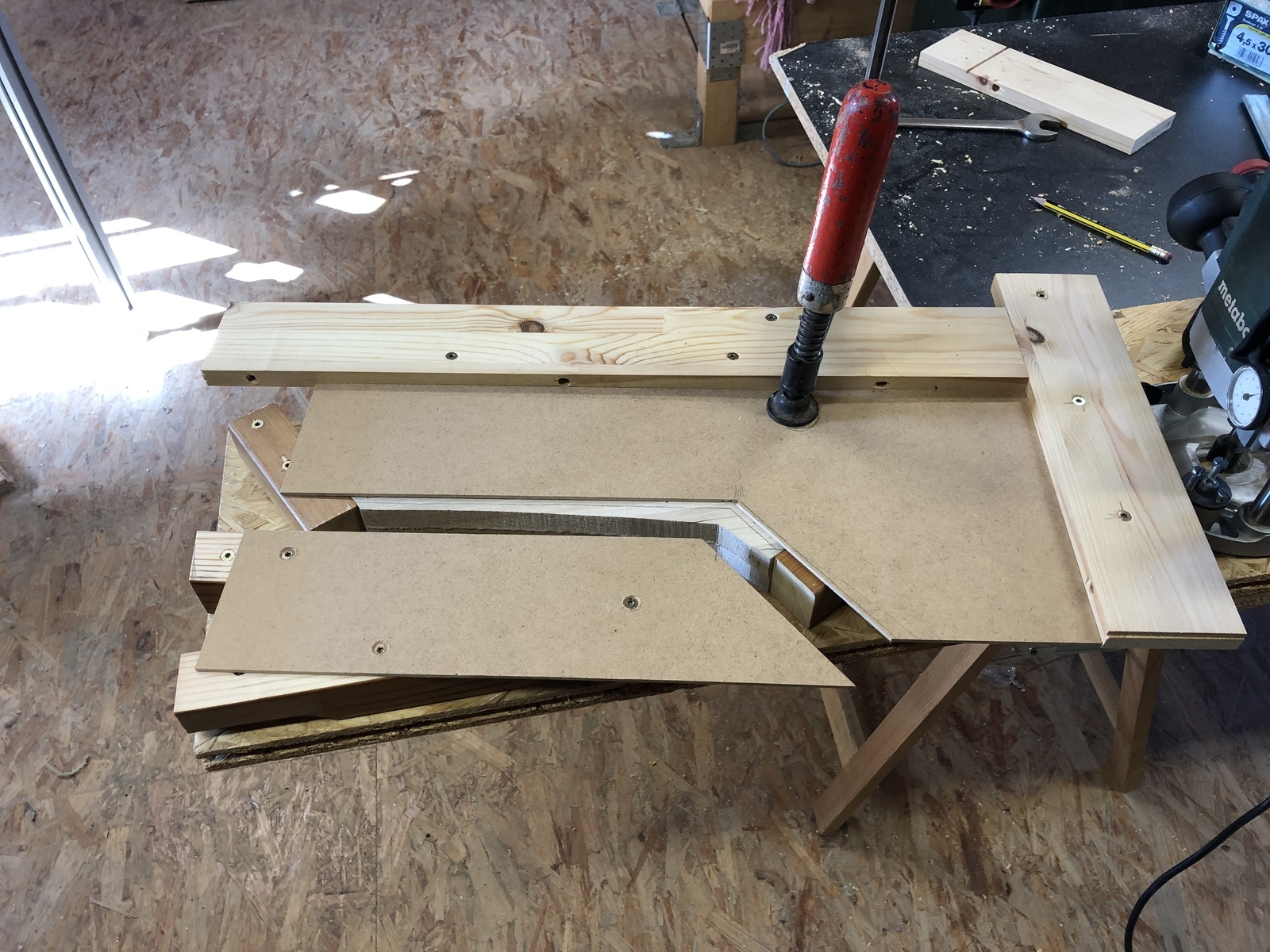

    Gleich geht's los mit fräsen.
    Ich trinke noch ein Bleifreies, schmauch eine Pfeife und wärme mich etwas auf.
    Weiß jetzt nicht, ob das verständlich ist, aber die mit der Zwinge festgezwickte Platte ist die Anschlagschablone, die andere nur Auflage für den Frästisch.
    Etwas Gebastel jetzt gewesen, aber dafür werden die Beine jetzt wiederholgenau, hehe...
