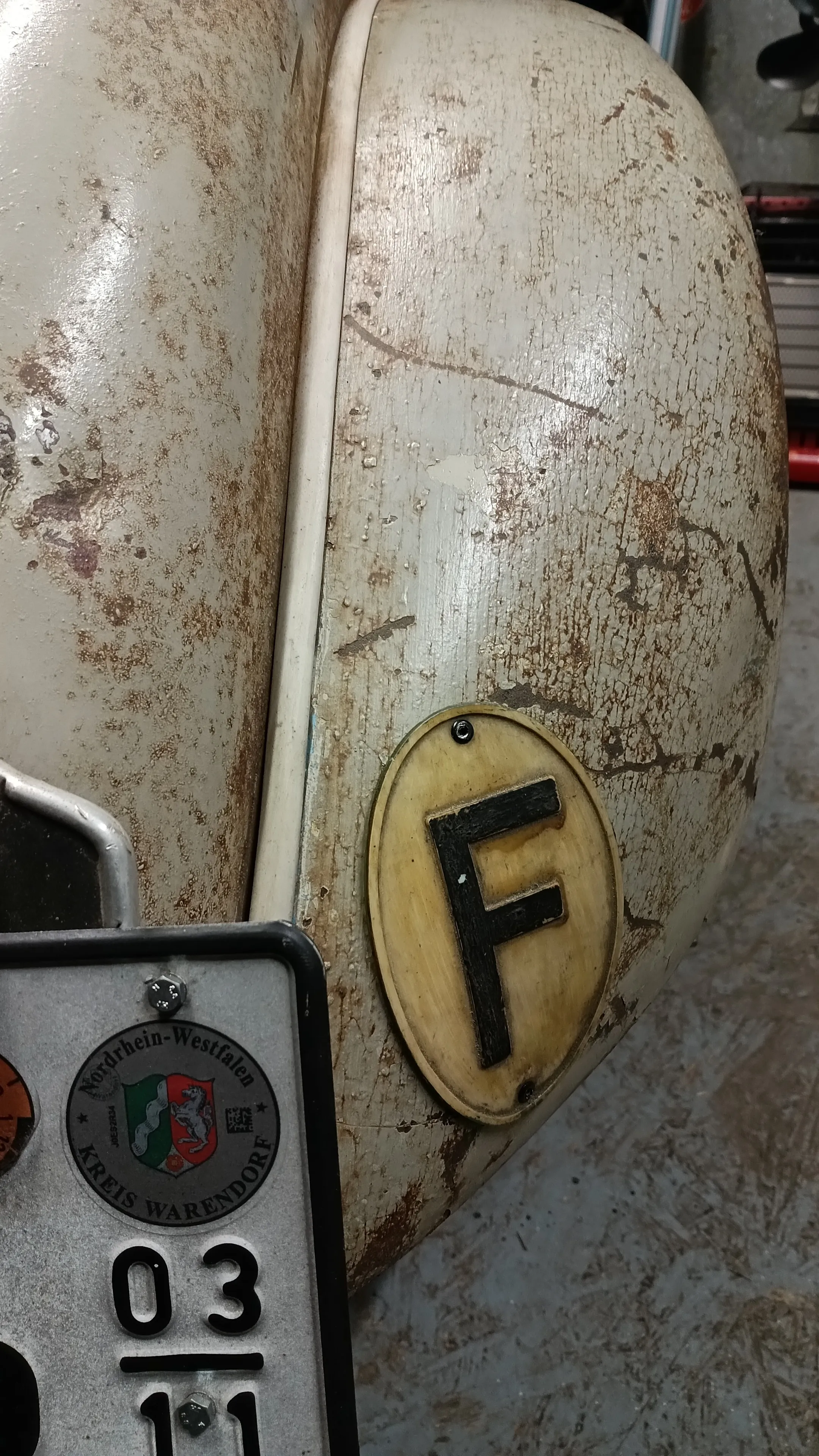

  • Moin
    Freue mich über das schöne ranzige F für die Acma. Die schwatten Nieten werden noch durch rostige Schrauben ersetzt.

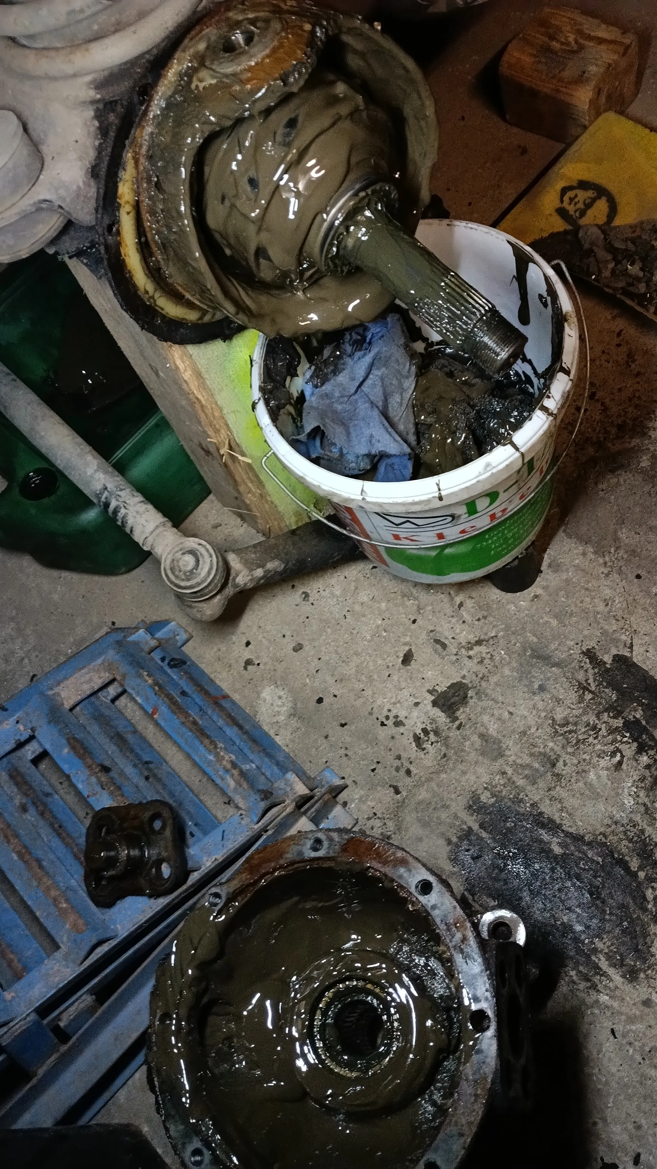

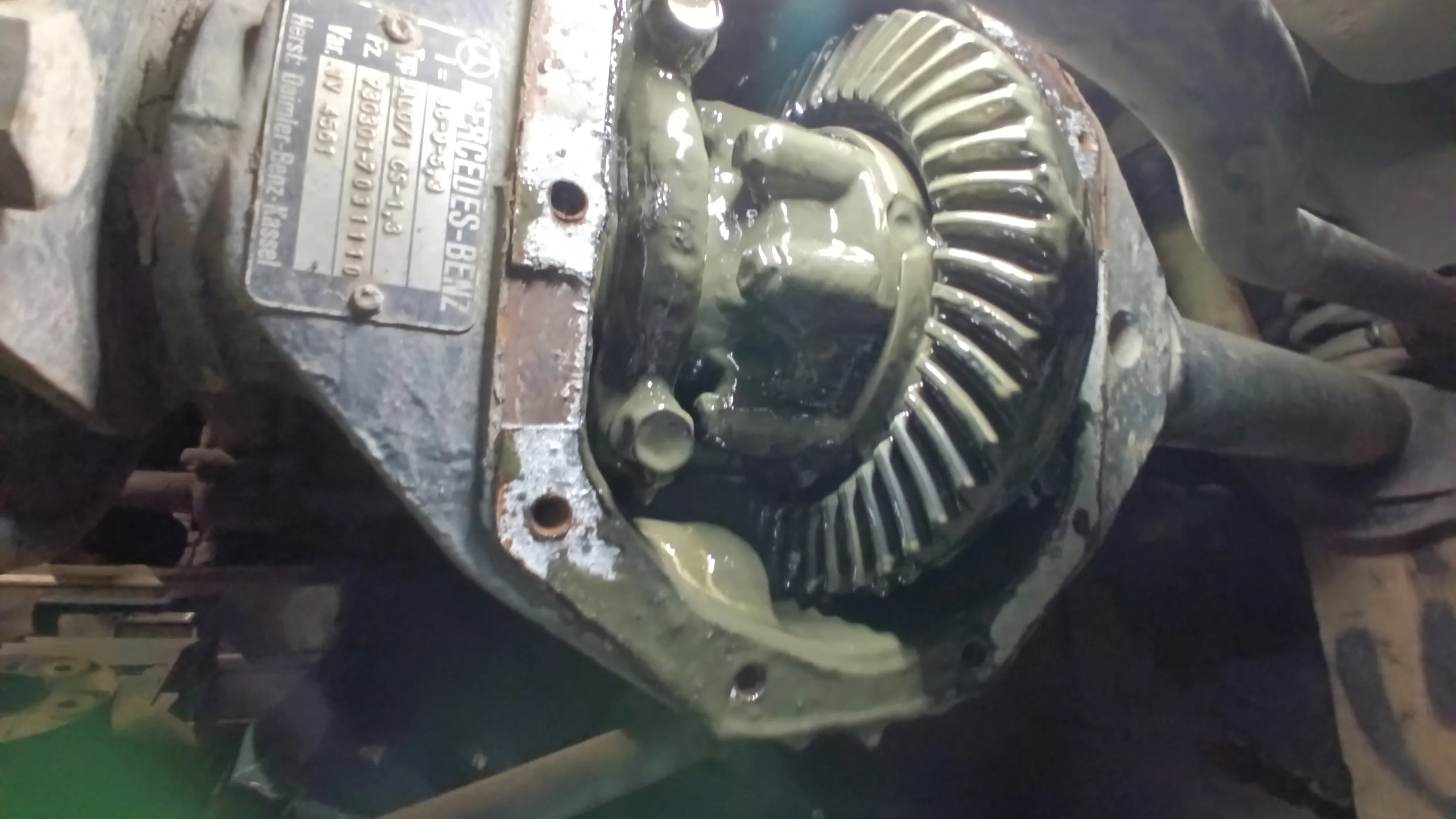

    Und das ich es endlich mal geschafft habe die VA vom Benz zu zerlegen. Die Simmering sind im Arsch. Es hat sich das Difföl Schmierfett aus den Halbkugeln und dem Mos2 Fett aus der kaputten Achsmanschette vermischt. Riecht lecker...
    Es wird noch ein Spaß die ganze Scheiße sauber zu machen und dann wieder zusammen zu bauen....
    Habs erfolgreich 2 Jahre vor mir her geschoben. Das rächt sich jetzt
    Augen zu und durch...
  • 8|Noooooo... so sieht das aus, wenn sich Wasser mit Öl vermischt hat :|!
    Das wird spaßig mit dem Reinigen <X... Aber du hast ja Zeit ^^...
    Wenn Wasser mit drin ist wird's mehr Sandfarbig. Difföl ist grün. Schmierfett Caramel und Mos2 Fett Anthrazit.
    Aber Wasser ist bestimmt auch etwas rein gekommen.
    Wurde ja artgerecht gehalten...
    Wird erst mit Bremsenreiniger gereinigt und dann mit Diesel gespült

    Wir beide könnten jetzt über den Zustand des Öles in deiner Achse so einiges an Rückschlüsse aufgrund der Ölfarbe, desen Aussehens, der Konsistent sowie der Haptik dieser Pampe philosophieren :-3... wichtig ist doch, dass du weißt woher dieser Zustand kommt und du es eliminierst :+2!

    Moin
    Ja,ich weiß woher es kommt. Hätte ich schon 2 mal in 20 Jahren gehabt. Allerdings noch nie so extrem. Simmeringe sind defekt und der Abstreifring an der Halbkugel verschlissen
  • Was für eine Schmompe in der Achse...
    Da bin ich gar nicht neidisch Creutzfeld ...

    Habe da auch kein Bock dran die schmiere da raus zu waschen....

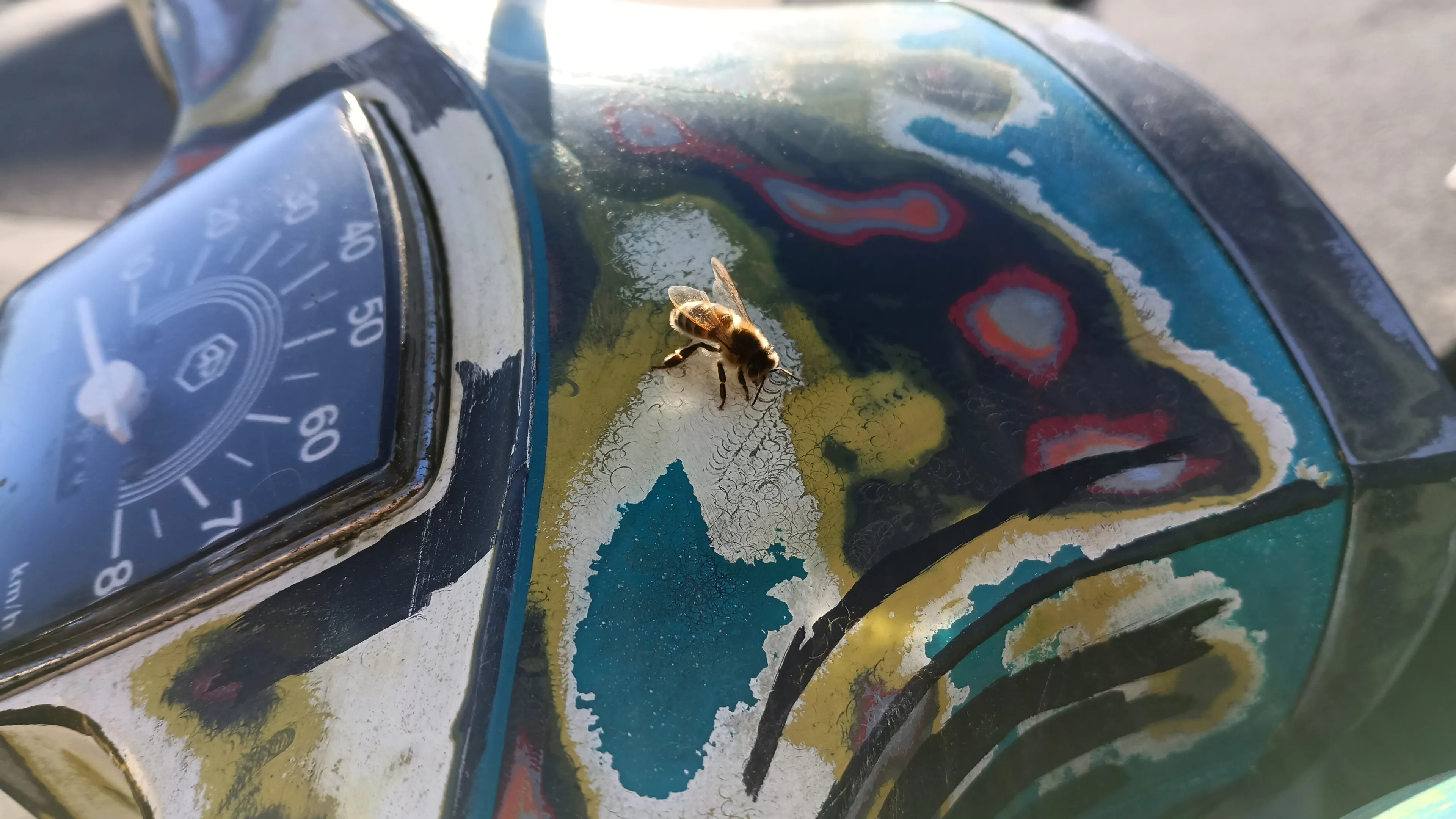

  • Heute ne schöne Runde um den Möhnesee gedreht.
    Abfahrt bei 4 Grad. Am Teich waren es 13 Grad.
    Zuhause bei 8 Grad angekommen.
    War aber wunderbar zu fahren.
    Die ersten Bienen sind auch schon unterwegs.
    Gruß Marco
  • Wo denn?
    Ich glaube ich kann ihn hinten links entdecken, zwischen Baum und Busch...
