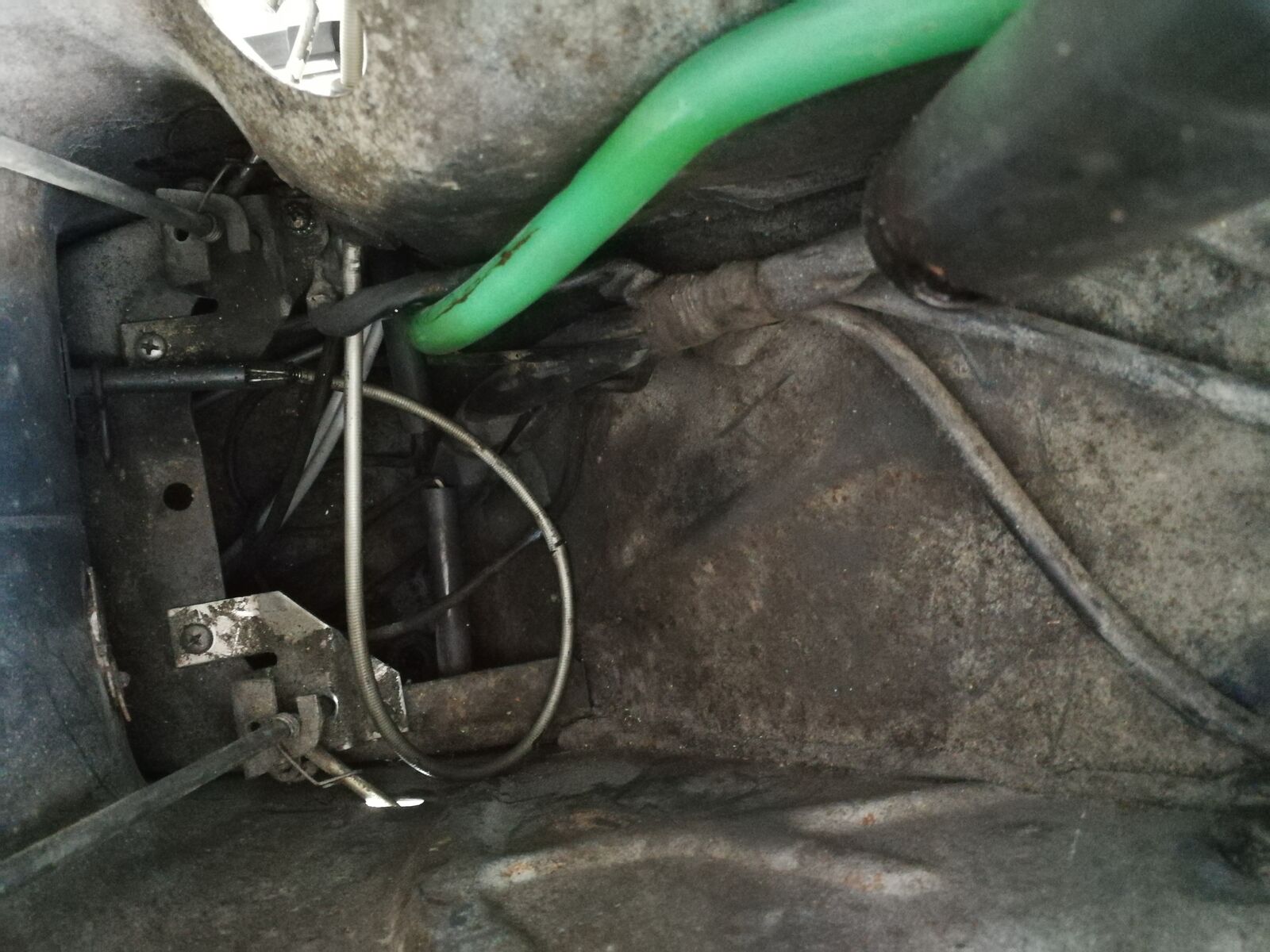

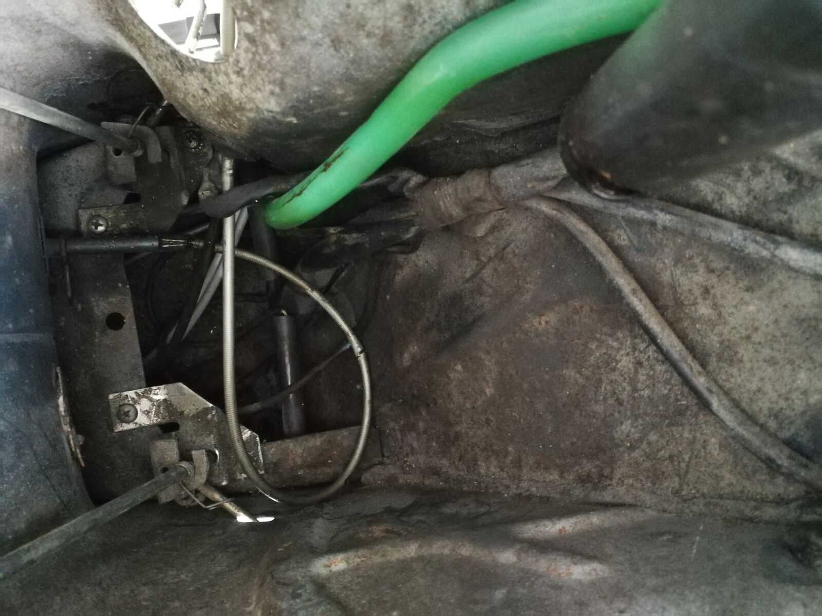

    Also ohne Abdeckung sieht das bei der PX so aus und ist vor der linken Backe stehend bei ausgebautem Tank fotografiert.
    Oben links im Bild ist das Loch wo der Schnorchel von aussen dran kommt zum Vergaser. Die Abdeckung deckt wohl unten das Loch mitsamt Kabel und Züge ab.
    Die Abdeckung gibt's bei SIP und heisst dort "Abdeckung Kabelschacht Rahmen".
    Is einfach nur n Plastikdeckel der da unten reinpasst und reingeschraubt wird.
    Man kann wohl auch provisorisch das Loch mit nem Lappen zustopfen, aber ich dachte mir die paar Euro hab ich noch und mach es vernünftig zu.
