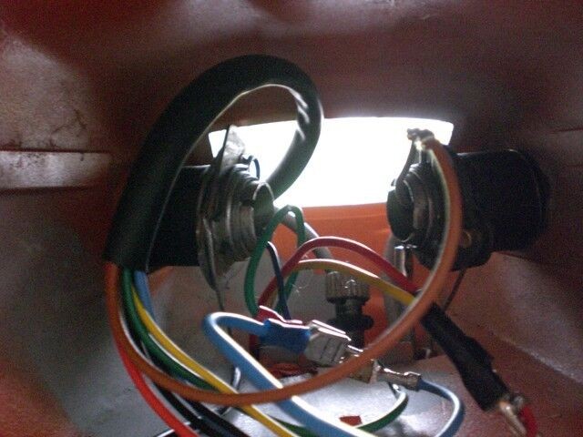

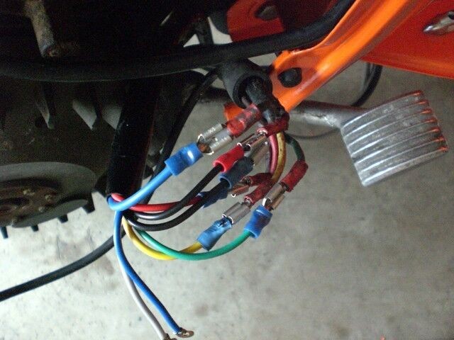

    Habe da mal 2 Fragen an dich. Wie ist das bei den Seilzügen für Schaltung und Gas im Lampenkopf. Wenn diese eingehängt sind ist das dann alles ? Werden die nur gespannt über 1. den Vergaser (Gas) und die Schaltzüge halt über die Schaltung? Oder gibts da noch was ? Ich meine müssen die Schutzhüllen noch irgendwo in eine Halterung oder sowas?
    Hab mal ein Foto mit rangehängt.
    Hast du auch die Elektrik gemacht?
    Ich habe einen neuen Kabelbaum eingebaut. Dann denkt man, es wird alles verbunden Farbe an Farbe, habe es jedenfalls so gemacht, bekomme aber keinen Zündfunken. Under sollte doch schon funktionieren.
    Kann aber auch sein, dass die Zündspule einen weg hat weiss aber nicht wie ich das testen soll.
    Vielleicht hast du ja eine Idee.

    ja, da kommt ne halterung in den lenkkopf aus plastikl zusammen mit einer speziellen stahlplatte. die fehlen bei dir beide. wenn du in den lenkkopf reinguckst, siehst du neben oben dem lenkrohr 2 schraublöcher, da wird das werk verschraubt. ist gleichzeitig auch anschlag für das lenkrohr, dass der kopf nicht am rahmen schleift.
    grüße

    Ich hab nu schon die ganze Zeit gesucht wie dies Plastikteil im Lenker oben heisst, hab aber nischt gefunden! vielleicht hilft dir da ja noch jemand anders. Nu komm ich mal zu deinem Kabelbaum: Dem hast aber schon ganz schön übergeholfen. Du solltest dir schleunigst das Kabelklemmkästchen besorgen, und deine stiftkabelschuhe im Schrank lassen. und wenn du nun schon 2 Adern von dem neuen Kabelbaum gar nicht mit aufgelegt hast, denke ich zündet da auch nischt. Du solltest dir also wieder Ringkabelschuhe auf die Aderenden quetschen. Ich denke mir, die waren bei deinem neuen Kabelbaum wohl auch dran. Den [lexicon='Schaltplan',''][/lexicon] bekommst du eigentlich auf allen einschlägigen Smallframe Seiten(mit genauer Farbzuordnung)!! Ferner empfehle ich dir über die Kontaktstellen hinter der Lampe Schrumpfschlauch rüberzu(machen), ansonsten sind die ersten Kurzschlüsse vorprogrammiert!!!!!

    für die Tips, also die Teile für den Lampenkopf habe ich gefunden. Also Problem 1 gelöst.
    Das die Kabelschuhe noch isoliert werden müssen ist mir klar. 2 Kabel die nicht mit angeschlossen sind, sind deshalb nicht mit angeschlossen, weil ich nicht weiss wo die hinsollen. Am alten Kabelbaum waren die nicht vorhanden. Ich hatte die Ringösen entfernt, da ja vom Motor aus kommend die Kabel verbunden werden müssen und da Kabelschuhe dran waren. Dieses Kabelkästchen kenne ich nicht, werde mal stöbern auf den Rollerseiten.
    HAbe auch noch nicht geprüft, ob vielleicht die Kontakte verklebt sind und deshalb kein Zündfunke da ist.
    Also erstmal Danke und bis bald
    Frank
