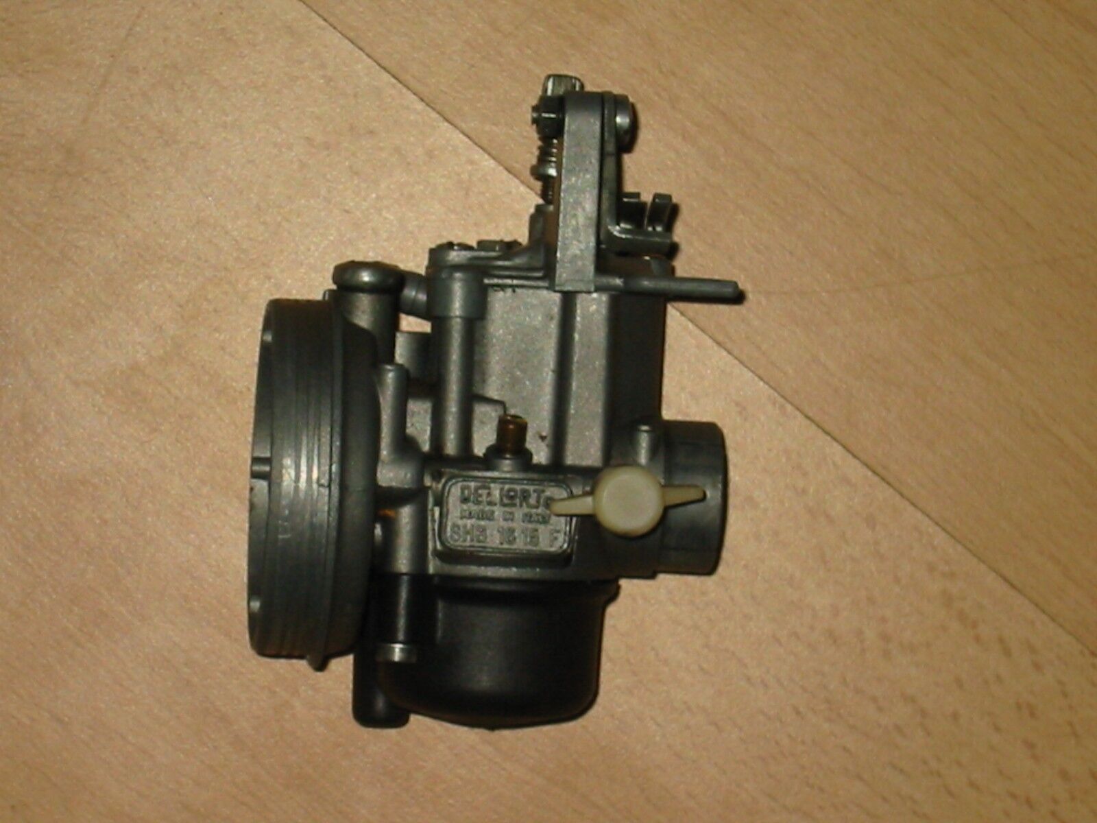

    Steht seitlich drauf oder kann auch oben drauf stehen : Beispiel
    Am besten ausbauen um nachzusehen...ist in 10 min gemacht
    ne Düsennadel haste eh nicht es handelt sich um ein Schiebervergaser vorrausgesetzt er ist noch Original

    Normalerweise 16-16, und eine Nadel hast du natürlich schon, eine Schwimmernadel. Die muss auch perfekt sein, sonst suppt es ...

    ist nicht ganz richtig "normalerweise 16-16!
    !also es gibt pk 50 s mit 16/16 vergaser oder 16/15!die xl haben oft einen 16/15 drin !!!schaue mal nach und du wirst merken das du ein 16/15 drinn hast!

    Ob 16.16 oder 16.15 macht aber vom Dichtsatz nichts aus. Ist beim SIP art. Nr. 92067000 und paßt auf alle SHB 16 Vergaser.

    Du warst nicht gemeint sondern deine vorredner , die Zahlen benennen den Durchmesser des Vergasers in mm . Jeweils Luftfilterseitig und Ansaugstutzenseitig...

    Die neueren Vergaser haben da wo der Ansaugstuzen drauf kommt ein O-Ring drin, siehst du wenn er unten ist. Der O-Ring ist normalerweise beim Dichtsatz von Dellorto dabei.
    Die älteren haben den Filzring, der ist dann in der Ansaugstutzenhülse, siehst du aber auch erst wenn der Gaser unten ist. Falls du ne`n Filzring hast mußt du den dazu bestellen und bevor du ihn einbaust gut einölen.
