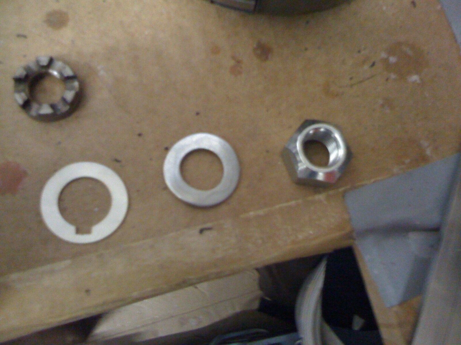

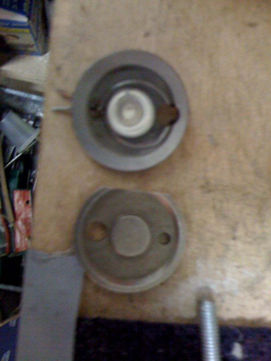

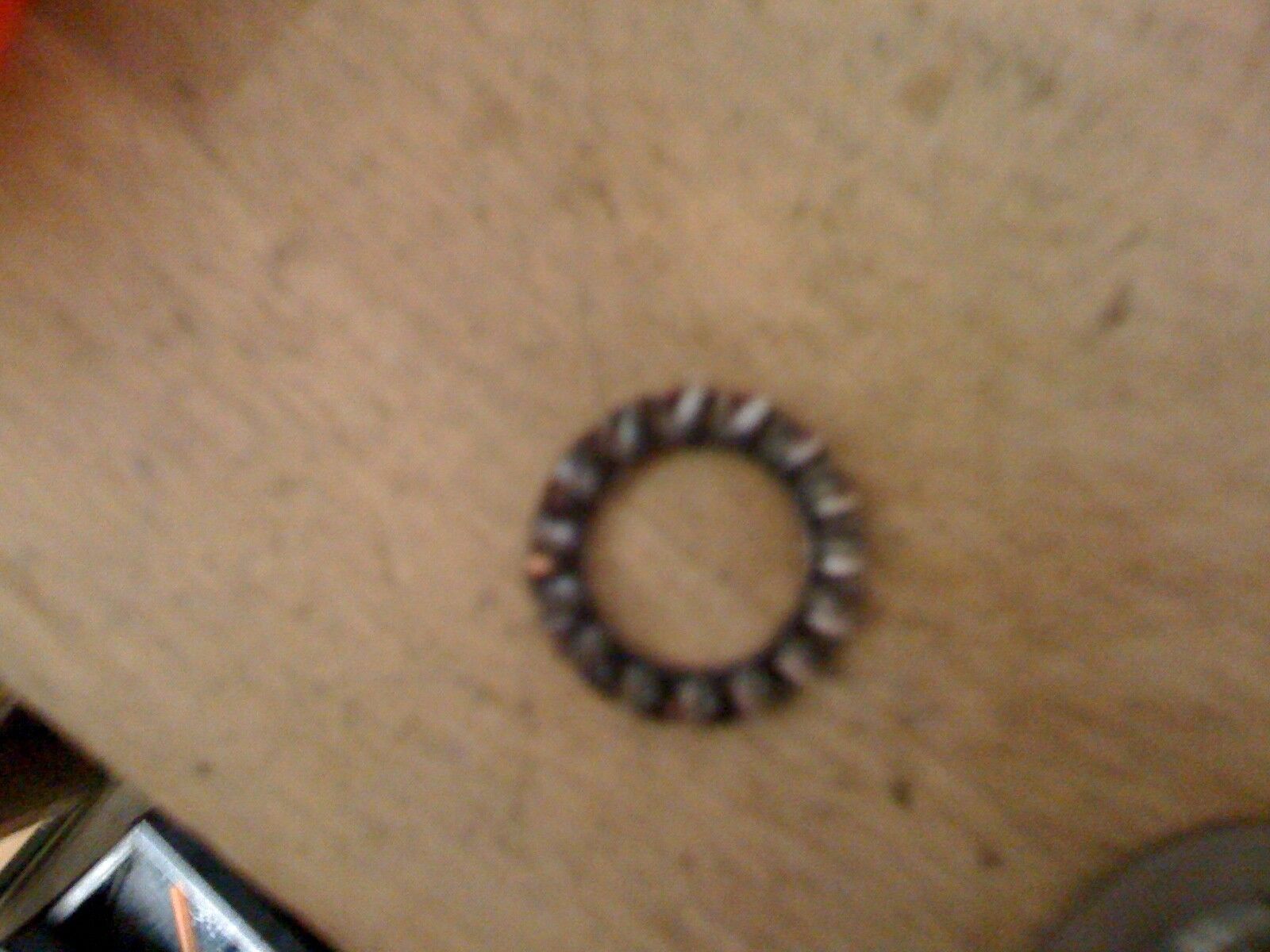

    Hallo Leute sorry dass ich dass jetzt einfach so dazu schreibe!
    Ich habe auch Probleme beim Einbau meiner Cosa Kupplung!
    Ich hab es jetzt mal so zusammen geschraubt:
    1.Welle
    2.Ritzel für die Ölpumpe
    3.
    4.
    5.Zahnscheibe
    6.Mutte mit 45 Nm
    Ist dass so richtig?
    Wofür ist die Scheibe und wo kommt sie hin?
    Ich fahre mit Gemisch!!!

    Die Wellscheibe kommt anstatt der Zahnscheibe.Bin ja ned der Freund von beringten 4Scheibenkulus.Schreib ob sie ohne Probleme funkt.
