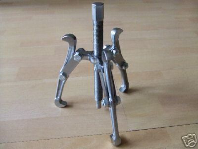

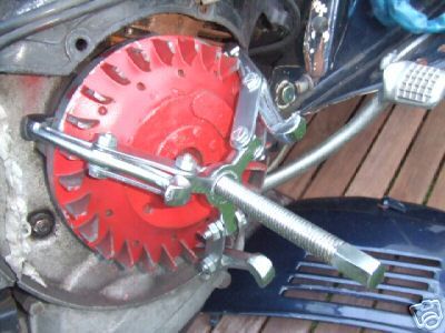

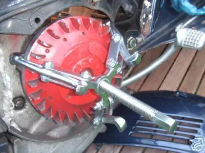

    sooo... hab die neue zündspuhle, zündkabel und zündkerzenstecker gestern abend eingebaut aber leider ist das problem nicht behoben :(
    jetzt muss wohl doch der kondensator rein.
    ich hab mir son polradabzieher bestellt - siehe bild.
    hat einer damit erfahrung? ist das ein grosser eingriff, das polrad abzubauen und den kondensator einzusetzen?? hat einer ein tipp und erfahrungen damit?
    würde mich über antworten sehr freuen...
    gruss markus

    • July 15, 2007 at 09:44
    Hallo..
    ähm der ist doch etwas überdimensioniert.
    Wenn du ein Gewinde hast am Polrad, dann hätte es dieser kleine Abzieher auch getan..
    Kondensator mache ich heute (hoffentlich) auch..
    Meine V50 Special springt auch nur an wenn ich sie anrenne.. und der Zündunterbrecher funkt wie blöde.
    Bei mir ist der Abzieher im Polrad integriert (Seegering).
    yo-chi
      • 8.78 kB
      • 300 × 225
      • 534

    • July 17, 2007 at 15:34
    hey.. danke für deine meldung!!
    was meinst du .. muss ich mir den kleinen dafür extra bestellen?
    oder bekomm ich es mit meinem jetzt auch hin?!!
    shit. wollte morgen (mittwoch) an die arbeit machen.
    was meinst du?
    gruss und danke nochmal für deine meldung!!
    M
  • derbastian
    3,875
    761
    berlin
    PK 50 S, Vespa Sprint 150, Vespa PX 135
    • July 17, 2007 at 16:09
    nein, der große abzieher tut es auch. kannst ihn also getrost verwenden.

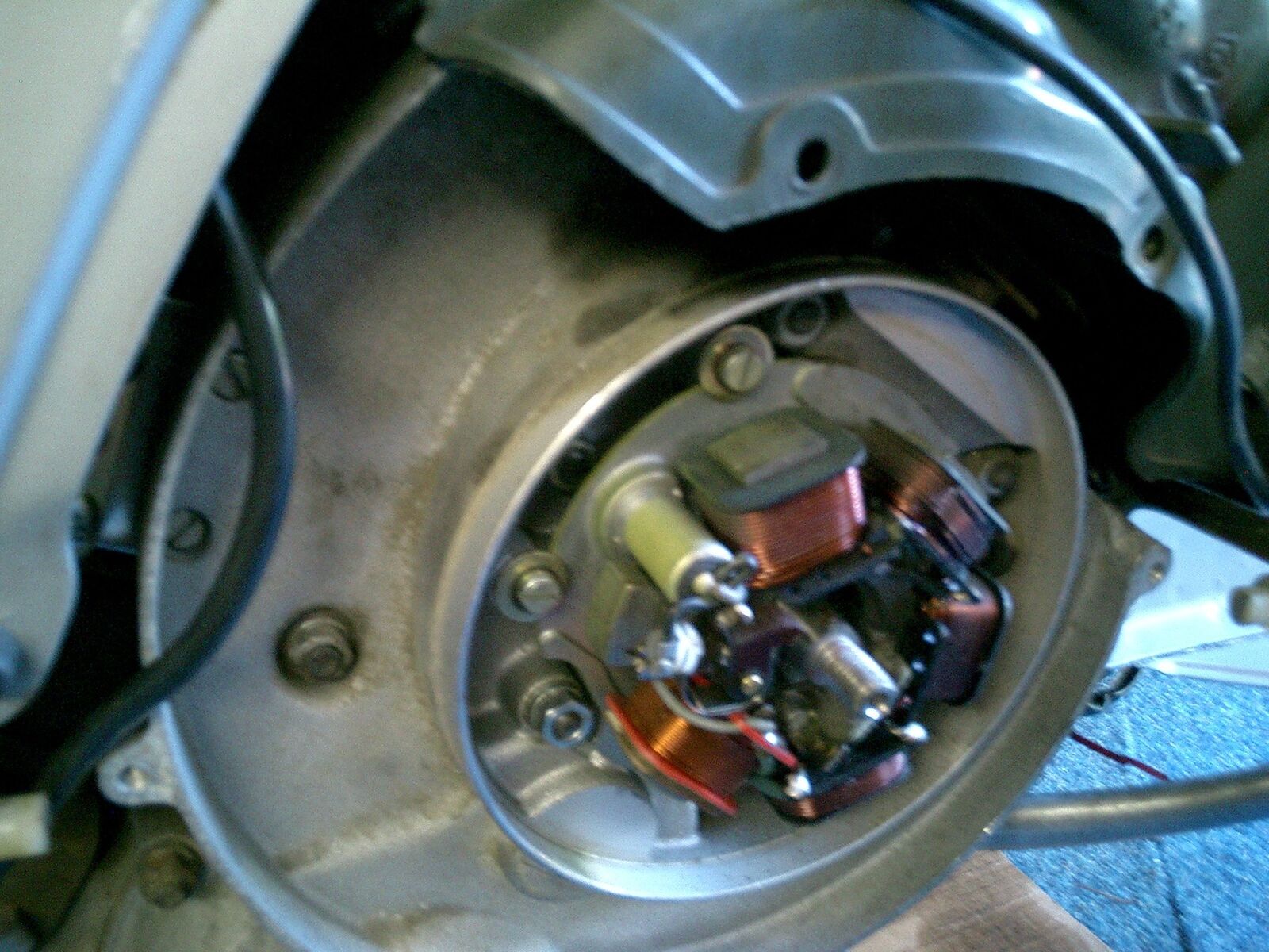

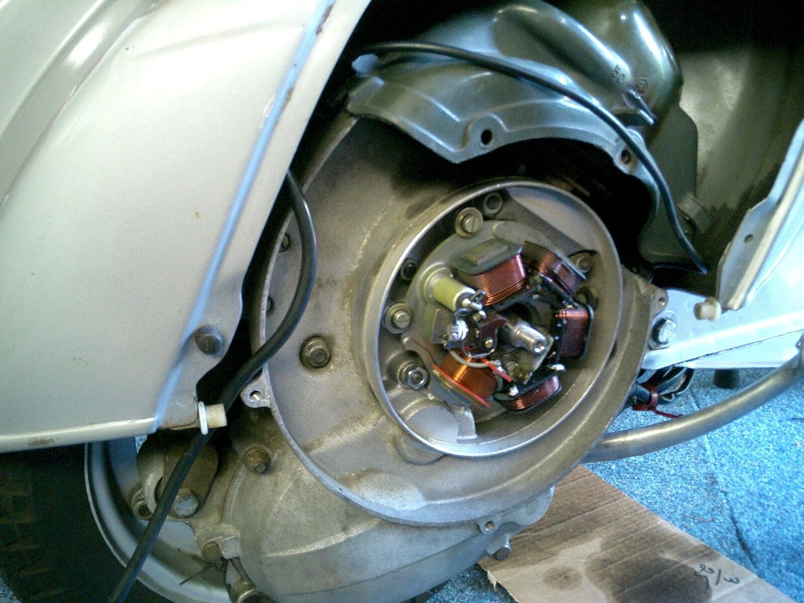

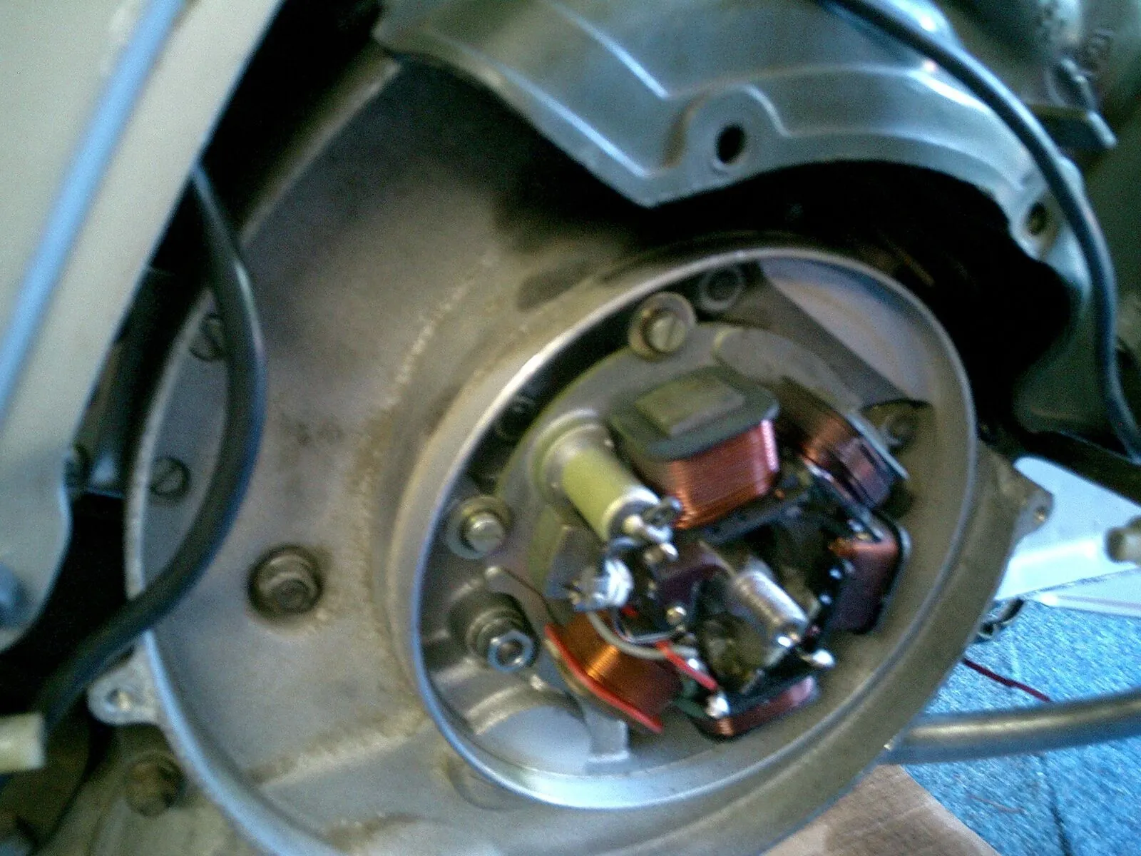

    soo..nach langer zeit melde ich mich mal wieder... jetzt hab ich das nächste problem... jaa jaa.. ich weiss das thema gibt es hier schon aber leider nicht genau meine zündgrundplatte. :(
    ich habe das problem das mein kondensator den ich mir bestellt hatte(beim fachhändler), vom durchmesser minimal grösser ist. ( ein kurzes gelbes kabel )
    meine frage: ist das der falsche?
    hier mal nen paar bilder.
    freue mich sehr über tipps.
    gruss.....
      • 321.1 kB
      • 361
      • 292.97 kB
      • 342
