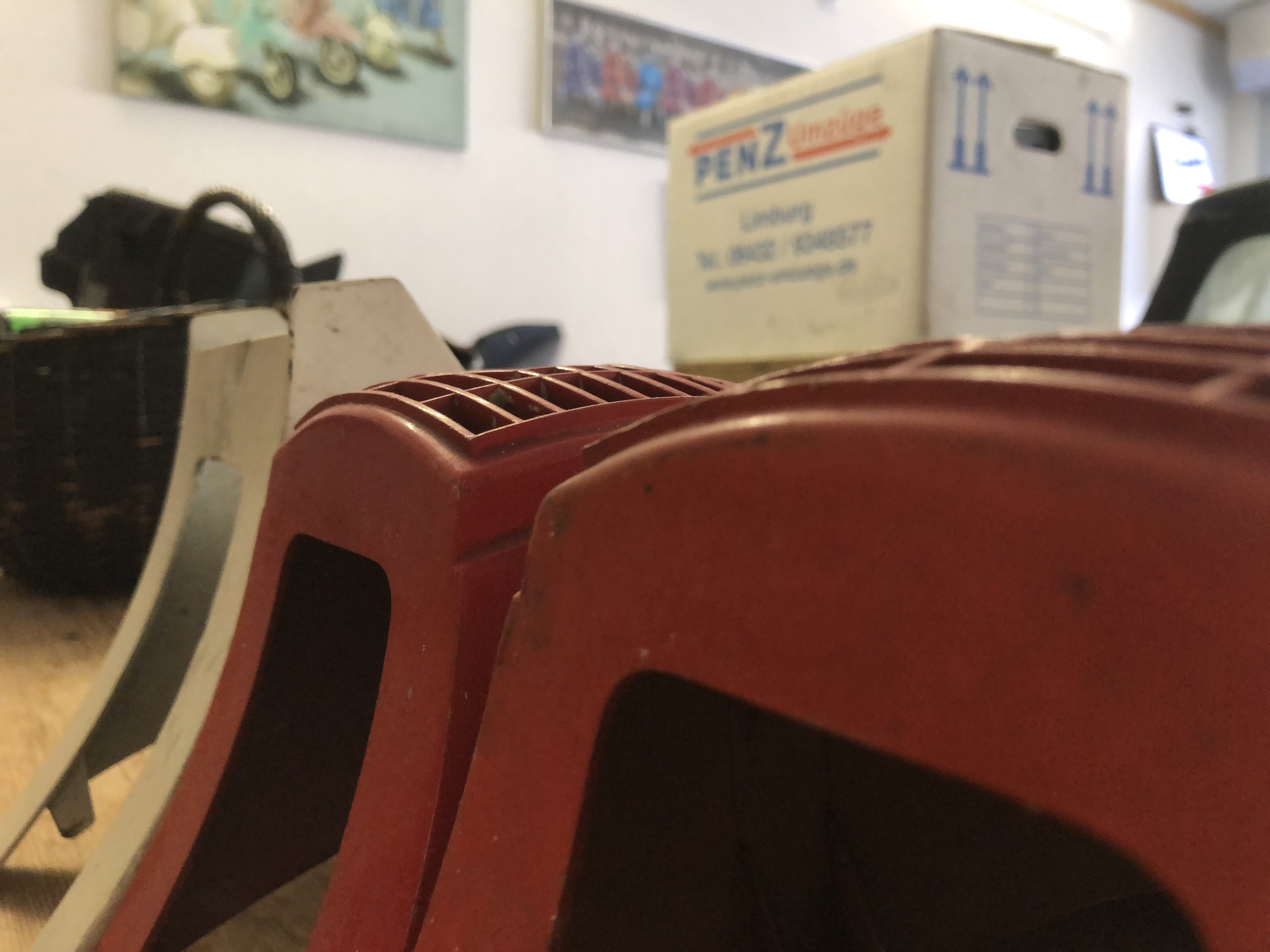

    • October 25, 2024 at 13:22
    • #1,988
    Ja, „alt“ ist flacher

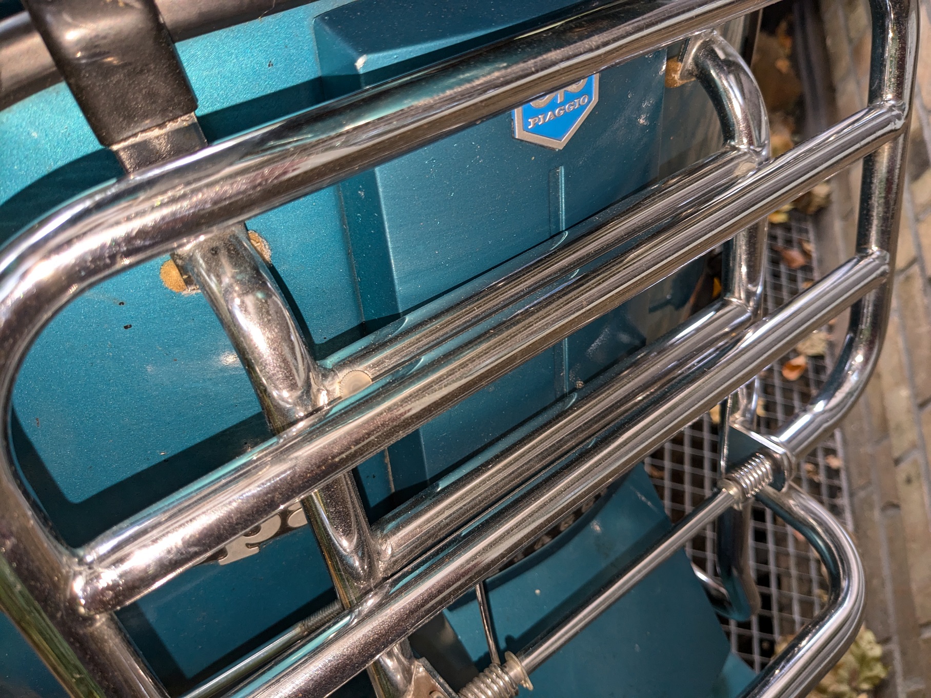

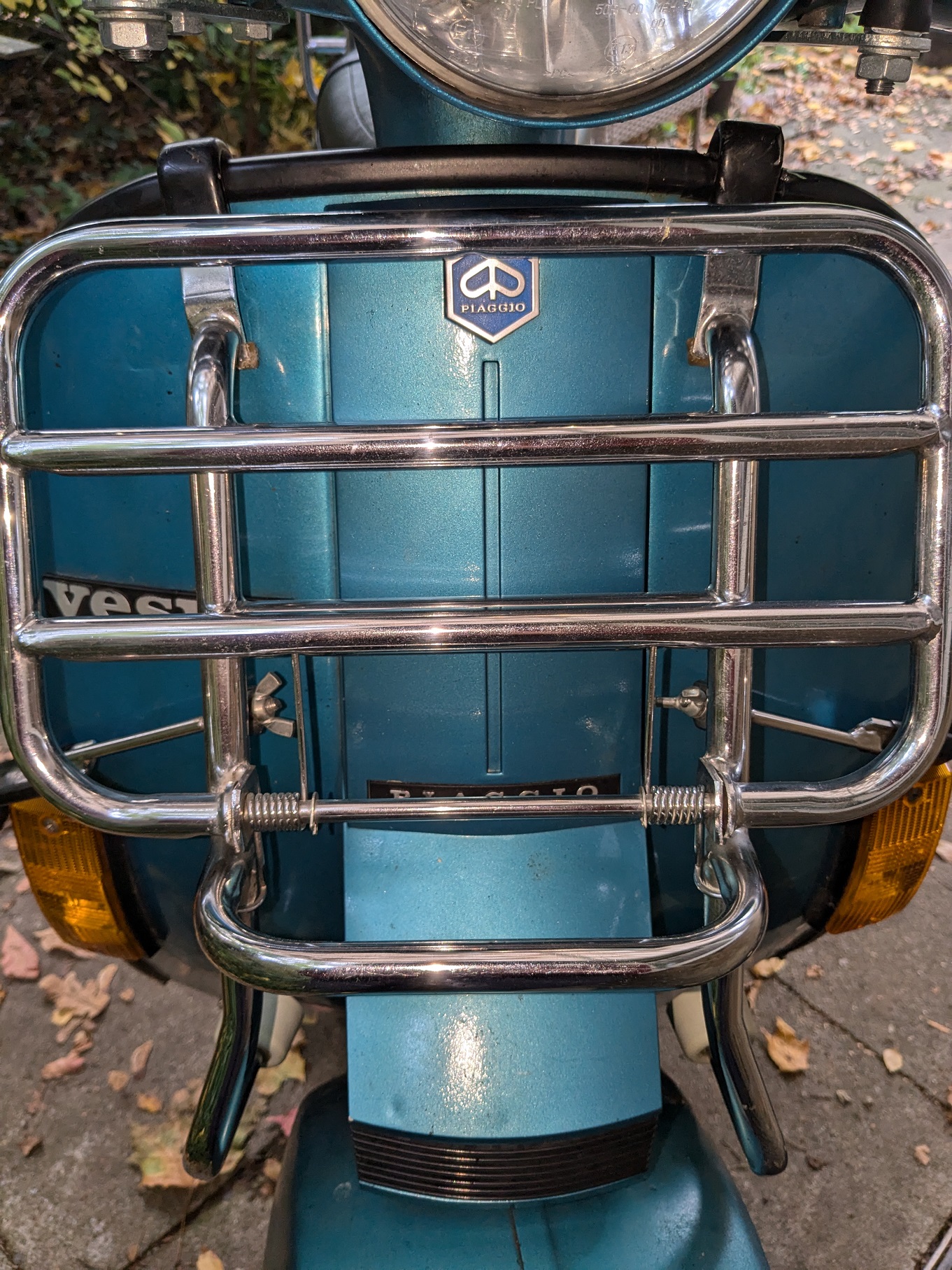

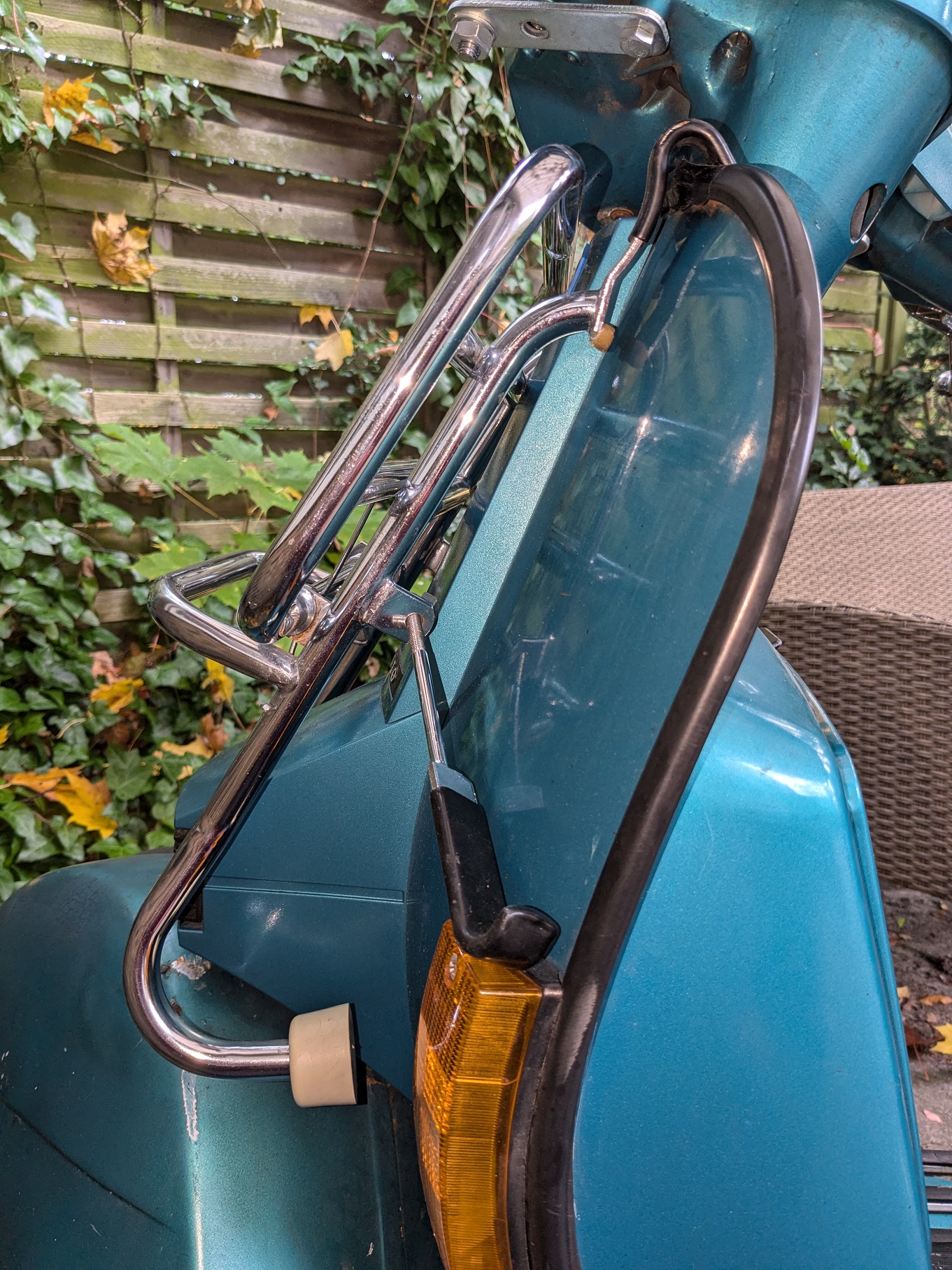

    • October 26, 2024 at 12:20
    • #1,993
    Hier mal ein paar Bilder:
    Der erste Striemen des Gepäcksträger drückt auf die Kaskade, kurz unter dem Piaggo-Emblem. Um den Träger anzubringen, müsste ich ordentlich Druck aufbauen, dann würde aber die Kaskade brechen :+5
    Dann muss ich mal schauen, was ich mit dem Gepäckträger anstelle.

    • October 26, 2024 at 13:40
    • #1,995
    Aaaalter...:D
    :+2Also ich nehme den Gepäckträger ! Ich biege mir dann einfach oben die Einhängeösen wieder so hin, wie diese auch Original waren und dann passt der Träger auch auf meine PX alt und neu ;)!
    Bist du damit mit deinem Auto drübergefahren oder warum sind diese Ösen nach hinten gebogen ?

    • October 26, 2024 at 14:25

    • October 26, 2024 at 14:57
    • #1,997
    Zitat von Chee
    Hab ich auf Kleinanzeigen geschossen. Meinst, dass man die ohne große Bedenken etwas verbiegen kann?
    Etwas warm machen und dann behutsam zurechtklopfen.
