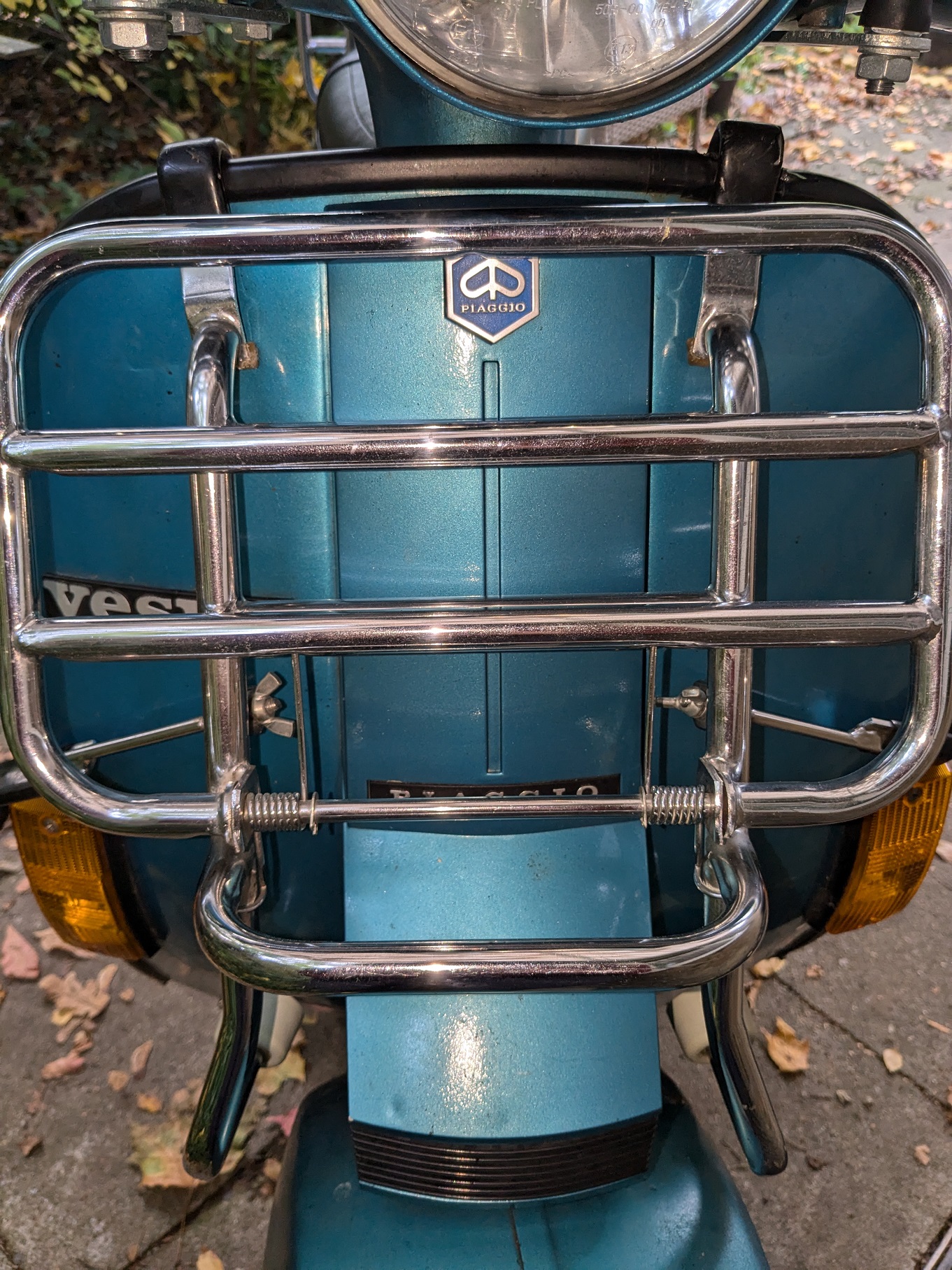

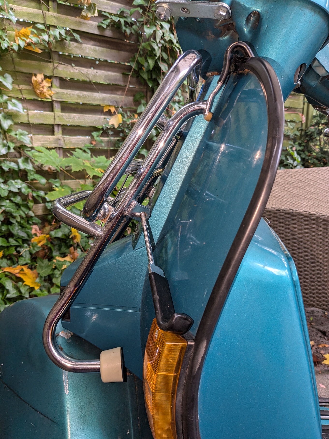

    Hier mal ein paar Bilder:
    Der erste Striemen des Gepäcksträger drückt auf die Kaskade, kurz unter dem Piaggo-Emblem. Um den Träger anzubringen, müsste ich ordentlich Druck aufbauen, dann würde aber die Kaskade brechen :+5
    Dann muss ich mal schauen, was ich mit dem Gepäckträger anstelle.

    • October 26, 2024 at 12:38
    • #1,994
    Verkaufen.
    Oder dazu passende Vespa kaufen 😉🤣

    • October 26, 2024 at 13:40
    • #1,995
    Aaaalter...:D
    :+2Also ich nehme den Gepäckträger ! Ich biege mir dann einfach oben die Einhängeösen wieder so hin, wie diese auch Original waren und dann passt der Träger auch auf meine PX alt und neu ;)!
    Bist du damit mit deinem Auto drübergefahren oder warum sind diese Ösen nach hinten gebogen ?

    • October 26, 2024 at 14:25
    • #1,996
    Zitat von Kawitzi
    Aaaalter...:D
    8)
    Hab ich auf Kleinanzeigen geschossen. Meinst, dass man die ohne große Bedenken etwas verbiegen kann?

    • October 26, 2024 at 14:57
    • #1,997
    Etwas warm machen und dann behutsam zurechtklopfen.

    • October 26, 2024 at 14:58
    • #1,998
    Klar! alten Lappen, damit in den Schraubstock und solange biegen bis das weiße in deinen Augen Rot wird... neee, nicht vom Kraftaufwand, eher vor Freude, weil der Gepäckträger (der eigentlich jetzt mir gehört ;)), wieder passt...
