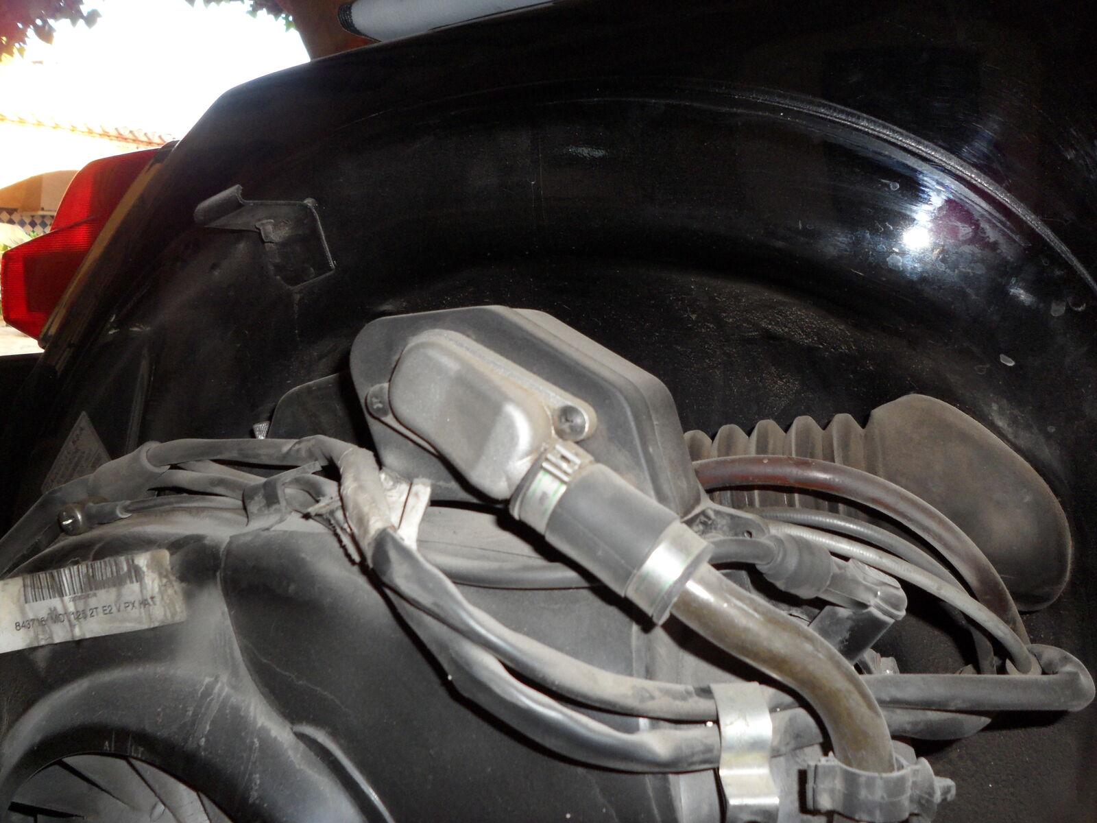

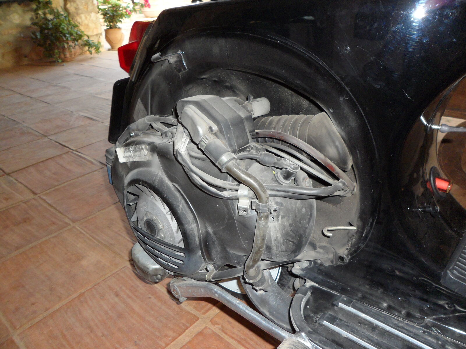

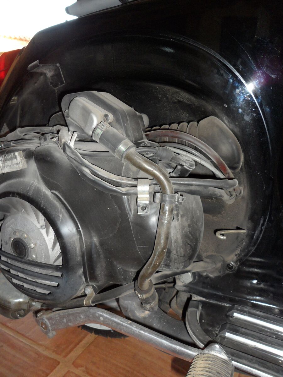

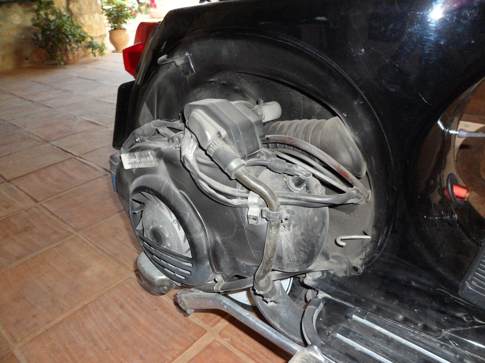

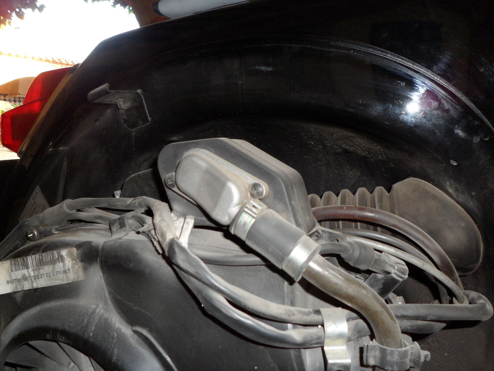

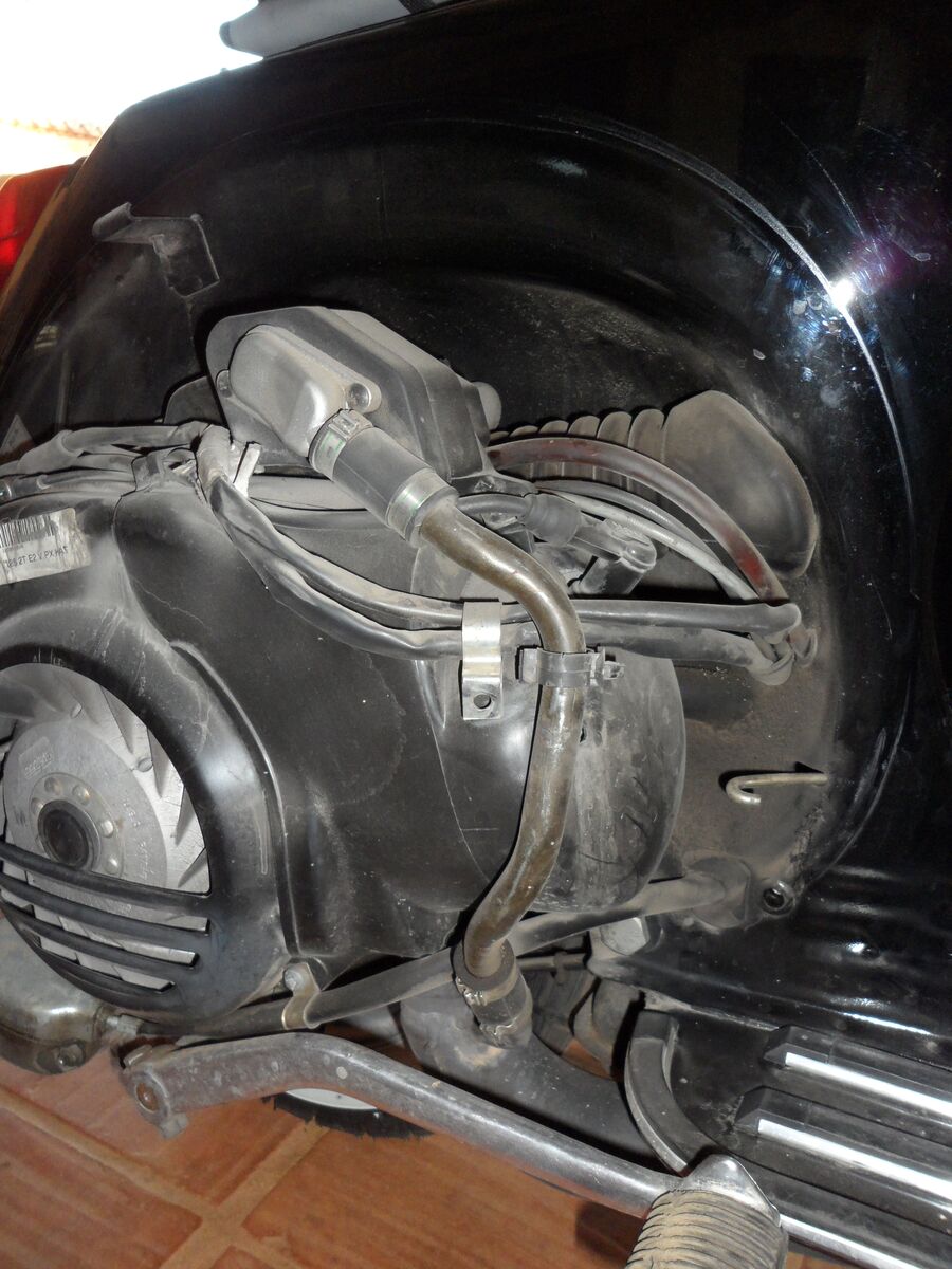

    ich wollte schon lange mal wissen was das für ein Schlauch ist der vom Auspuff nach oben zum Luftfilter geht.
    Vielleicht weis ja irgendwer was das ist und ob das irgendwas bringt.
    Ich hab das noch nie bei jemand anderem gesehen.
    Grüße aus Spanien 8)
    (ich weiß nicht wieso aber ich kann keine bilder hochladen, wenns geht stelle ich später welche rein)

    abgasrückführung.
    kastet leistung bringt aber bessere abgaswerte

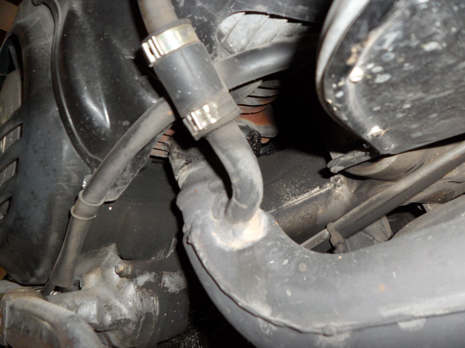

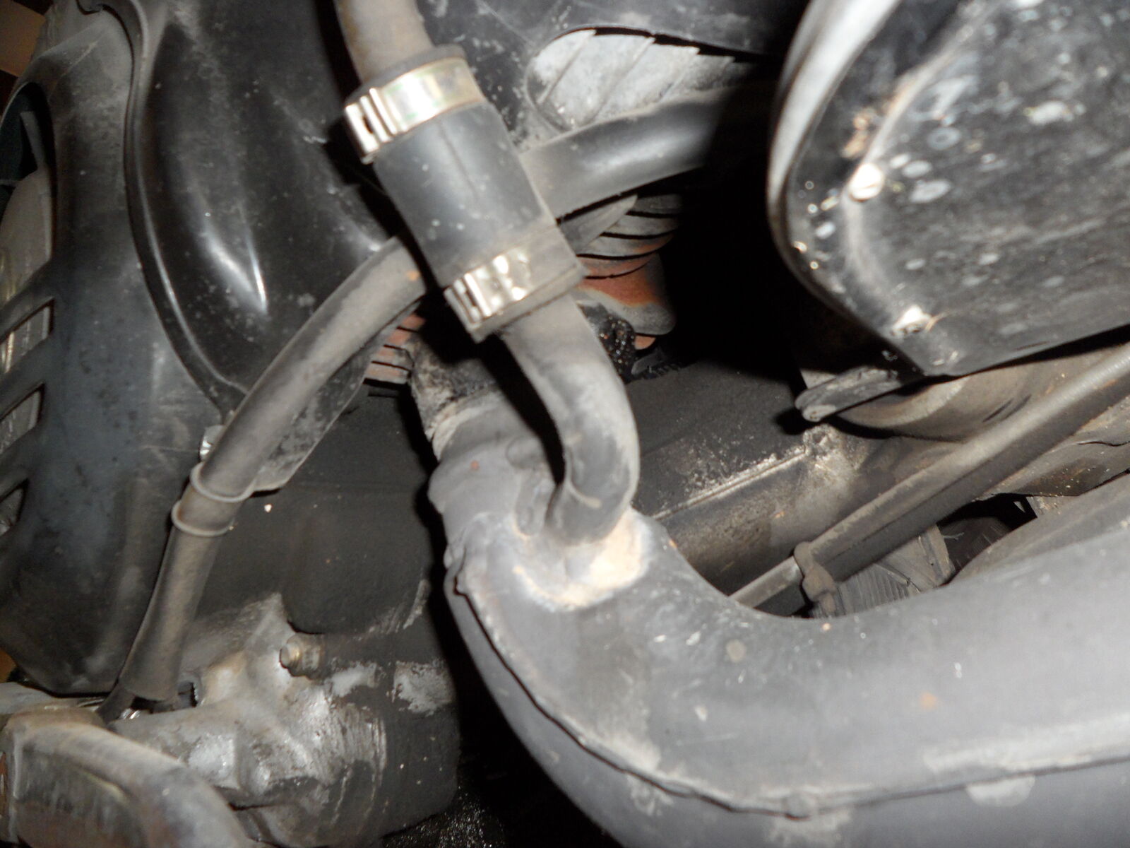

    kann ich das auch abbauen und komme trotzdem durch den tüv?
      • 154.4 kB
  • seb.d.
    Dauergast
    1,685
    13,125
    2,250
    Bensheim, Deutschland
    • October 13, 2013 at 22:14
    • #317
    eher nicht zum erlangen der begehrten plakette ist eine bestandene abgasuntersuchung pflicht.
    ohne die rückführung ereichst du die hierfür nötigen werte nicht.
    und fals du es doch ab machst must du den vergasr neu bedüsen.

    in spanien sind die nicht so streng mit den abgasen also da habe ich keine bedenken.
    Nur das mit dem vergaser neu bedüsen da kenn ich mich noch nicht wirklich aus, denke das wenn ich das selber machen kann lege ich mir einen SIP Road 2.0 zu :D
    wir stark ist den ungefähr der leistungs verlust?

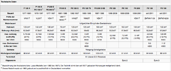

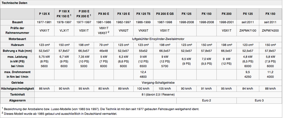

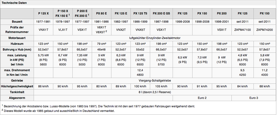

    also laut wikipedia ist die baureihe meiner px die stärkste 125er bis auf die T5 8|
    Ich glaub eher das der vorbesitzer das nachträglich eingebaut hat.....
