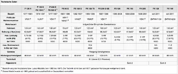

    • #320
    also laut wikipedia ist die baureihe meiner px die stärkste 125er bis auf die T5 8|
    Ich glaub eher das der vorbesitzer das nachträglich eingebaut hat.....
