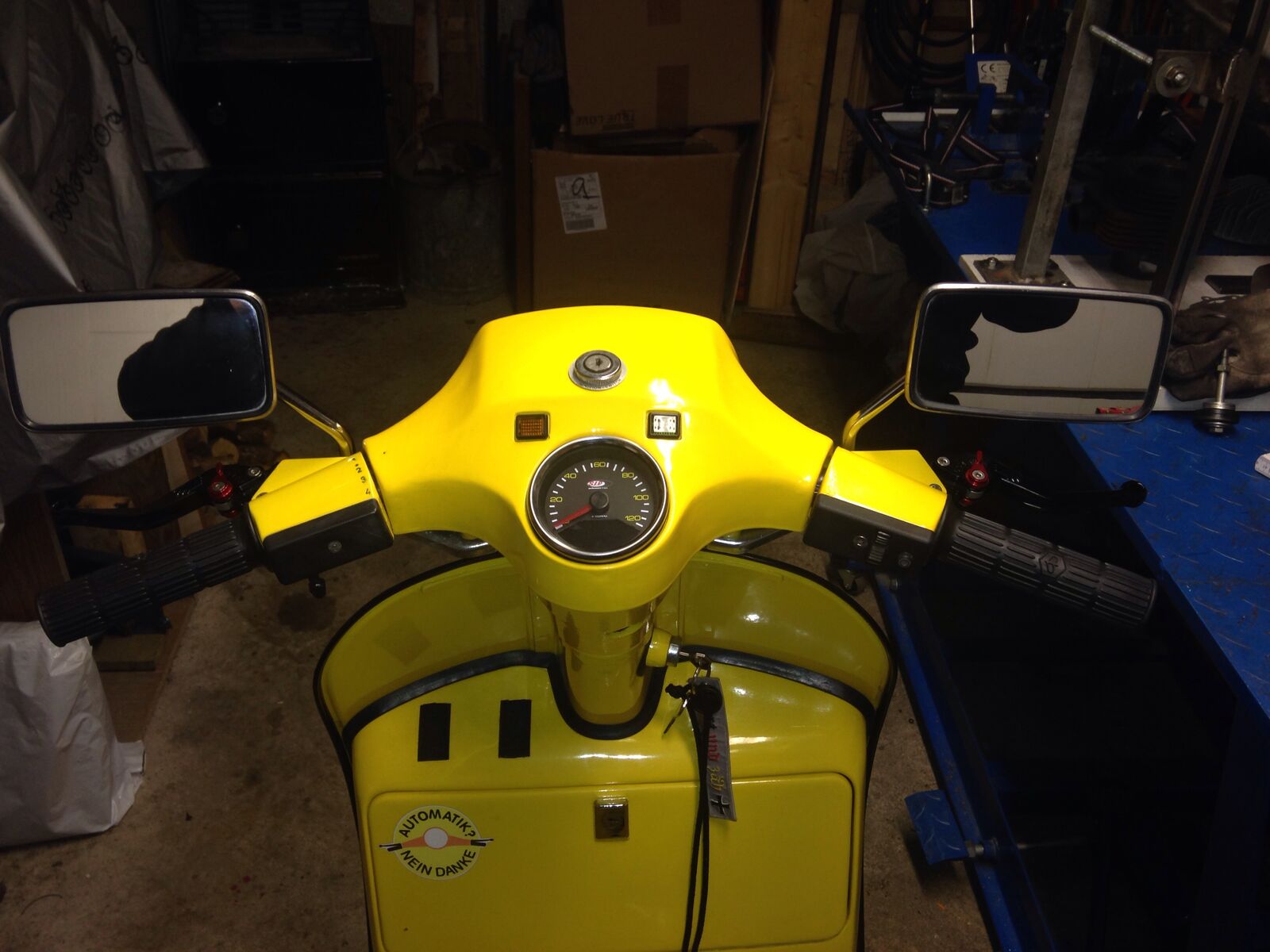

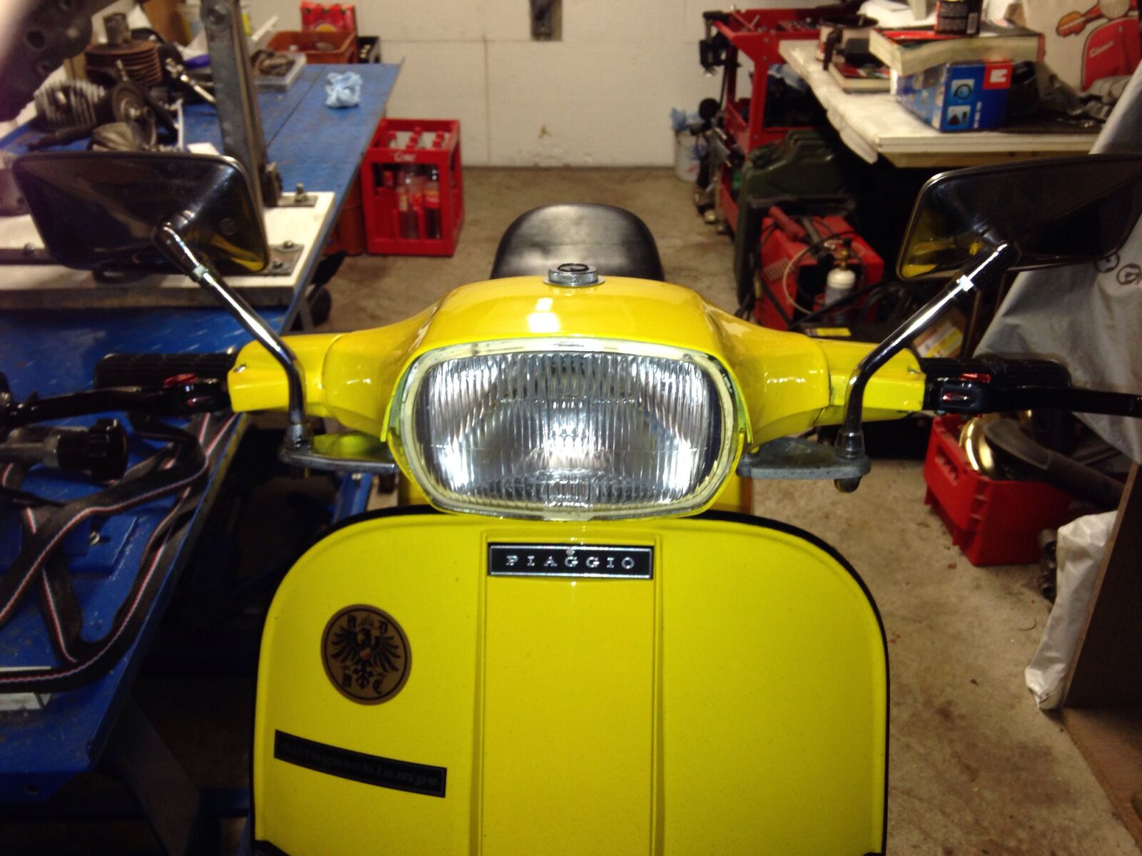

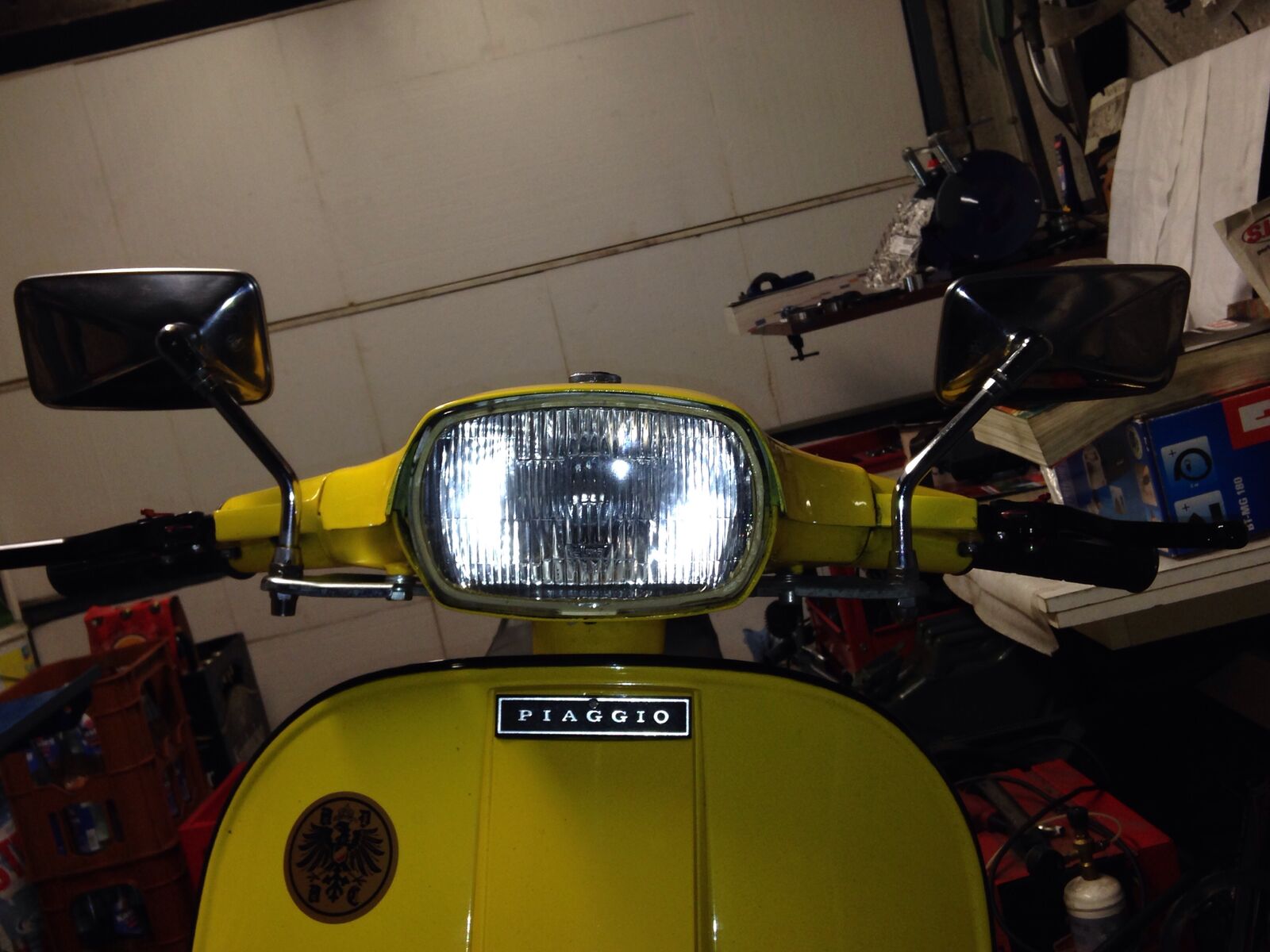

Gibts auch irgendwo spiegel für lenkkopf unten die keinen Kilometer abstehen? Es is doch zum kotzen. Ich will nicht das mein Spiegel weiter absteht als das lenkerende. Kennt jmd welche? Nein, ich will kein Klemmspiegel
meint ihr 2 Komponenten Kleber für diese abgepissten Lusso Spiegelhalter hält? Das unterteil, welches im Lenkkopf verschraubt wird, dreht durch. D.h ich kann die scheiße nicht mehr festziehen. Würde jetzt 2 K Kleber aufs Gewinde streichen und festziehen. Was meint ihr hebt sowas oder is es eh zum scheitern verurteilt? Schweißen ist da vorne wohl auch nich so geil?
Warum sollte 2 K Kleber nicht halten ?
Nur blöd wenn das mal wieder los gehen soll -
das vibriert am lenker wieder raus. warum verbaust du nicht die "alt" spiegelhalter? dann hast du auch weniger probleme den deckel aufzukriegen. der mist dreht ja immer mit. die löcher kannste einfach mit 2 blindstopfen zu machen.
Weil ich keine vernünftigen SPiegel finde. Auf PIs gibts entweder zu kurze oder zu lange. Ich will nicht, dass der Spiegel so kurz ist das ich nur mein Arm im Rückspiegel sehe
und ich will auch kein Spiegel der tief sitzt und 2 Meter abstehtExterner Inhalt www.sip-scootershop.comInhalte von externen Seiten werden ohne Ihre Zustimmung nicht automatisch geladen und angezeigt.Durch die Aktivierung der externen Inhalte erklären Sie sich damit einverstanden, dass personenbezogene Daten an Drittplattformen übermittelt werden. Mehr Informationen dazu haben wir in unserer Datenschutzerklärung zur Verfügung gestellt.. Gibt es kein nachbau von den original PX alt? Komm wahrscheinlich nich drumrum original alte zu kaufen.Externer Inhalt www.sip-scootershop.comInhalte von externen Seiten werden ohne Ihre Zustimmung nicht automatisch geladen und angezeigt.Durch die Aktivierung der externen Inhalte erklären Sie sich damit einverstanden, dass personenbezogene Daten an Drittplattformen übermittelt werden. Mehr Informationen dazu haben wir in unserer Datenschutzerklärung zur Verfügung gestellt.Warum sollte 2 K Kleber nicht halten ?
Nur blöd wenn das mal wieder los gehen sollWarum sollte man diese dreckigen Scheiß gewinde jemals wieder rausdrehen?
Es gibt Halter bei den Händlern, die ein So langes Gewinde haben das es bis nach unten aus dem Lenker rausschaut. Da kannst du Unten eine Mutter gut fest machen, dann hält es.
Hört sich gut an. Hast da nen Link? Konnte bei SIp nix finden
Edit:
das hier oder? Wird auch für ne PX passen oder?Externer Inhalt www.sip-scootershop.comInhalte von externen Seiten werden ohne Ihre Zustimmung nicht automatisch geladen und angezeigt.Durch die Aktivierung der externen Inhalte erklären Sie sich damit einverstanden, dass personenbezogene Daten an Drittplattformen übermittelt werden. Mehr Informationen dazu haben wir in unserer Datenschutzerklärung zur Verfügung gestellt. -
Das nehme ich immer als Reparaturlösung.
Die nehm ich mal an, danke.
Ja die Lusso-Spiegelhalter....
Als meine betroffen war, hab ich das defekte Gewinde mit 'nem Helicoilrepariert.
Mit Kupferpaste verhindere ich das der Speigel und die Überwurfmutter festgammelt.
Seitdem keine Probleme mehr. -
naja, wenn man die gewinde einklebt, kriegt man das halt nur nicht reaus, wenn man es raushaben will. wenn man will, dass es hält, dann fällt es auseinander. kennste ja.
spiegel? warum originale? bei louis im zubehör mal gegcutk? leider ist es so, dass der lenker der roller recht schmal ist, wenn du also nicht nur deine arme sehen willst, dann brauchst du schon nen recht langen spiegel. aber hey, mit nem kurzen spiegel kannst du gucken, ob deine jacke noch da ist.
Ja geil^^ Wenn ich aber 100 mit Sozius fahr würd ich schon gern wissen was hinter mir passiert. Viele finden diese Lusso Spiegel hässlich. Teilsverständlich. Ich komm damit aber gut klar. Die Höhe und breite passt.Ich hab den mist nun gestern mit 2 K Kleber fixiert. Das Gewinde greift noch leicht aber überdreht halt. Mit der Pampe konnt ich es fixieren. Macht n stabilen Eindruck. Wenn der Dreck irgendwann wieder locker wird nehm ich die Adapteroption.
