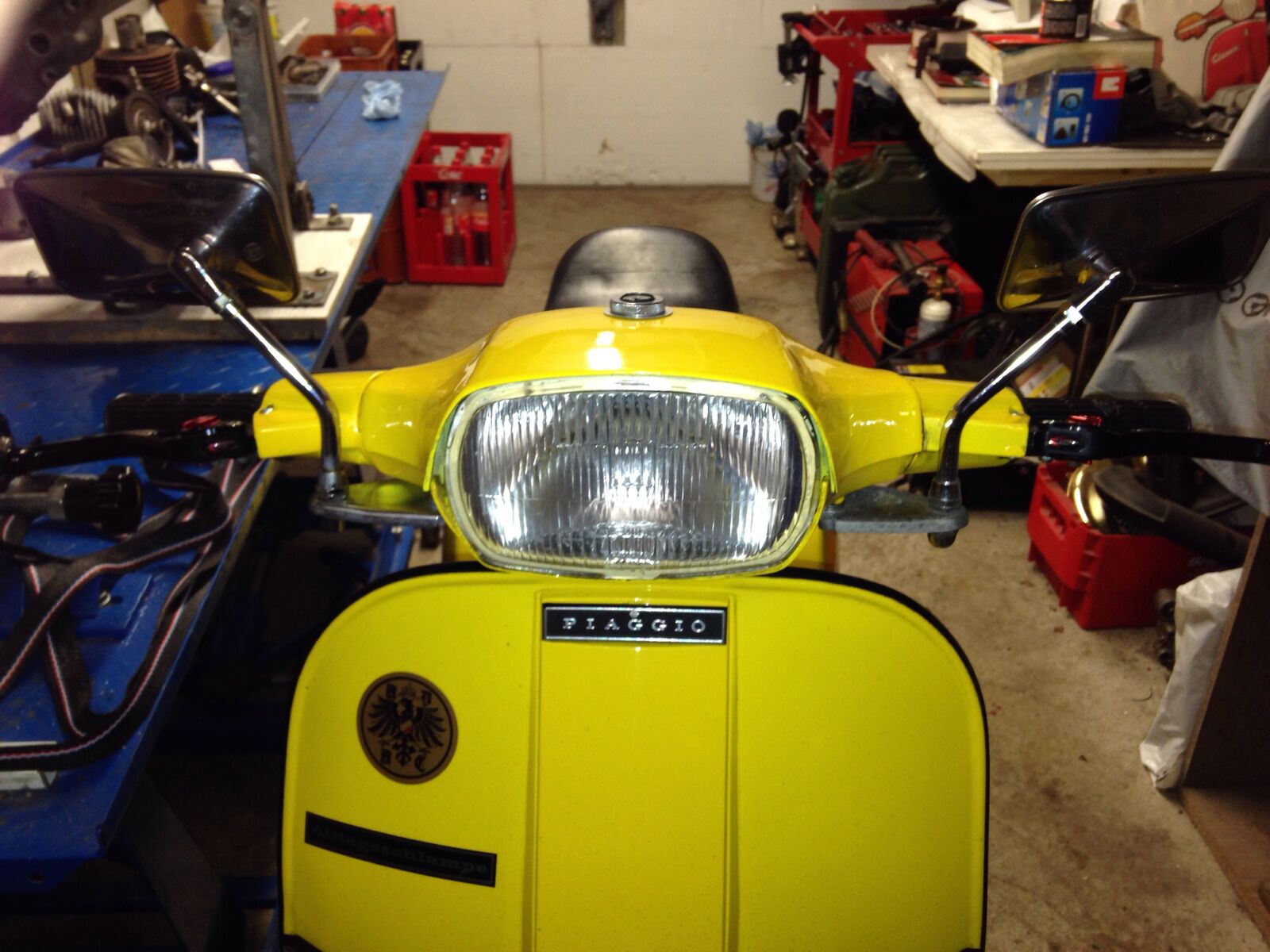

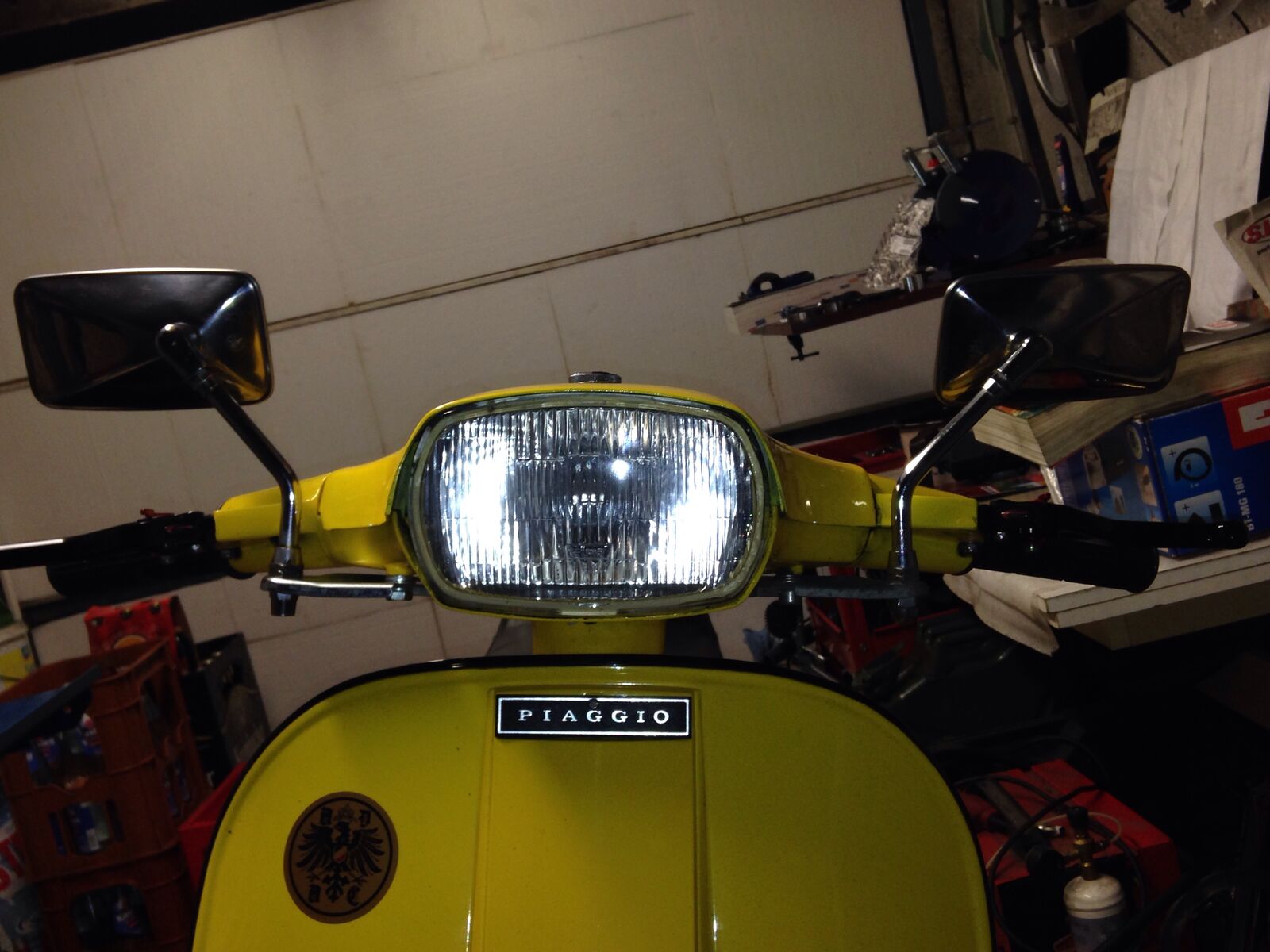

    Gibts auch irgendwo spiegel für lenkkopf unten die keinen Kilometer abstehen? Es is doch zum kotzen. Ich will nicht das mein Spiegel weiter absteht als das lenkerende. Kennt jmd welche? Nein, ich will kein Klemmspiegel

    Ja die gibt's , sind von einer alten Yamaha mit E Nummer für'n TÜV

    meint ihr 2 Komponenten Kleber für diese abgepissten Lusso Spiegelhalter hält? Das unterteil, welches im Lenkkopf verschraubt wird, dreht durch. D.h ich kann die scheiße nicht mehr festziehen. Würde jetzt 2 K Kleber aufs Gewinde streichen und festziehen. Was meint ihr hebt sowas oder is es eh zum scheitern verurteilt? Schweißen ist da vorne wohl auch nich so geil?

    das vibriert am lenker wieder raus. warum verbaust du nicht die "alt" spiegelhalter? dann hast du auch weniger probleme den deckel aufzukriegen. der mist dreht ja immer mit. die löcher kannste einfach mit 2 blindstopfen zu machen.

    Weil ich keine vernünftigen SPiegel finde. Auf PIs gibts entweder zu kurze oder zu lange. Ich will nicht, dass der Spiegel so kurz ist das ich nur mein Arm im Rückspiegel sehe
    und ich will auch kein Spiegel der tief sitzt und 2 Meter absteht
    . Gibt es kein nachbau von den original PX alt? Komm wahrscheinlich nich drumrum original alte zu kaufen.

    Es gibt Halter bei den Händlern, die ein So langes Gewinde haben das es bis nach unten aus dem Lenker rausschaut. Da kannst du Unten eine Mutter gut fest machen, dann hält es.

    Hört sich gut an. Hast da nen Link? Konnte bei SIp nix finden
    Edit:
    das hier oder? Wird auch für ne PX passen oder?

    Das nehme ich immer als Reparaturlösung.

    Die nehm ich mal an, danke.

    Als meine betroffen war, hab ich das defekte Gewinde mit 'nem Helicoilrepariert.
    Mit Kupferpaste verhindere ich das der Speigel und die Überwurfmutter festgammelt.

    naja, wenn man die gewinde einklebt, kriegt man das halt nur nicht reaus, wenn man es raushaben will. wenn man will, dass es hält, dann fällt es auseinander. kennste ja.
    spiegel? warum originale? bei louis im zubehör mal gegcutk? leider ist es so, dass der lenker der roller recht schmal ist, wenn du also nicht nur deine arme sehen willst, dann brauchst du schon nen recht langen spiegel. aber hey, mit nem kurzen spiegel kannst du gucken, ob deine jacke noch da ist.

    Ja geil^^ Wenn ich aber 100 mit Sozius fahr würd ich schon gern wissen was hinter mir passiert. Viele finden diese Lusso Spiegel hässlich. Teilsverständlich. Ich komm damit aber gut klar. Die Höhe und breite passt.Ich hab den mist nun gestern mit 2 K Kleber fixiert. Das Gewinde greift noch leicht aber überdreht halt. Mit der Pampe konnt ich es fixieren. Macht n stabilen Eindruck. Wenn der Dreck irgendwann wieder locker wird nehm ich die Adapteroption.
