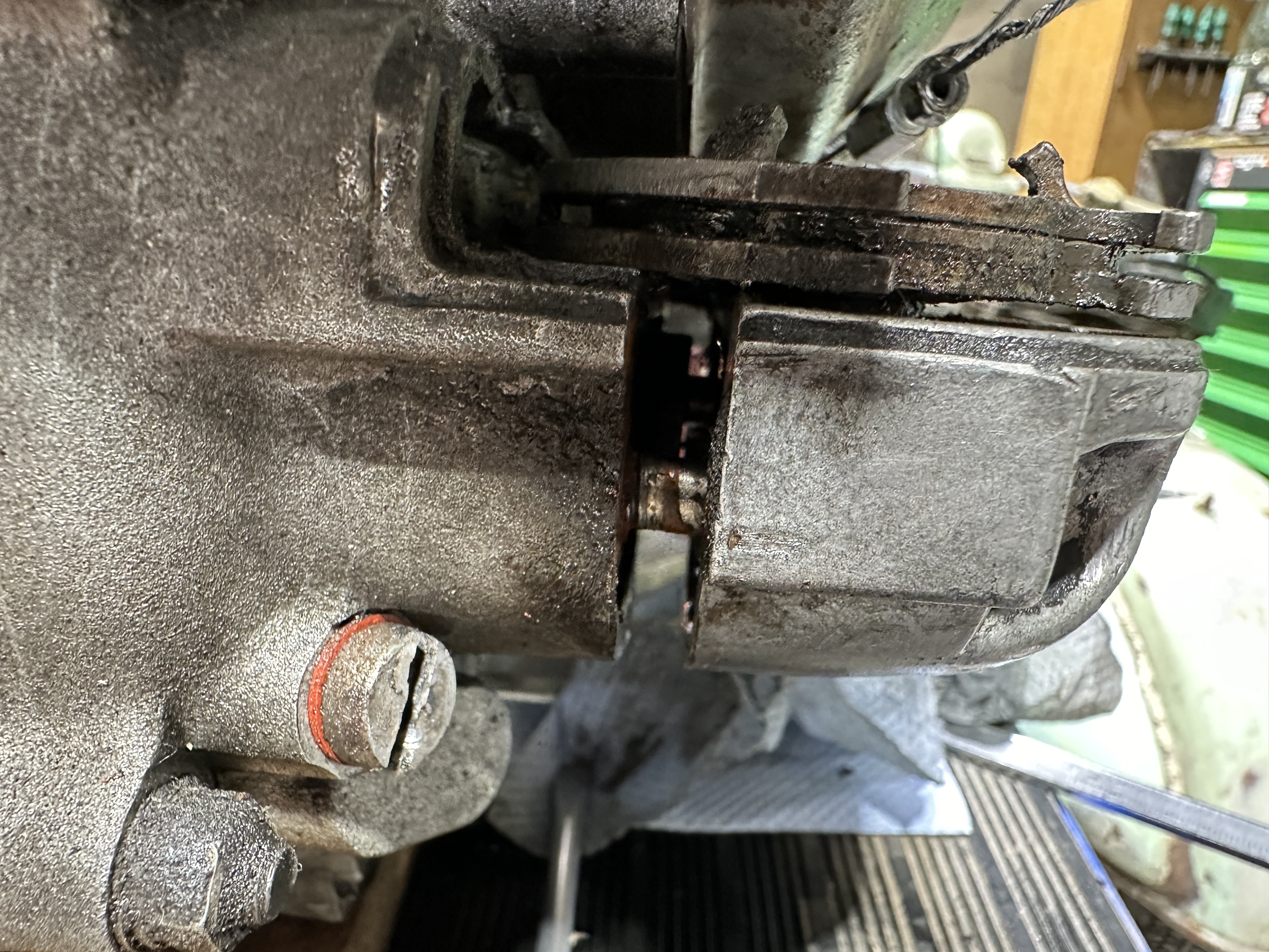

    Ich hoffe das ich dich richtig verstanden habe. Ich mal ein Bild gemacht.
    Ist es eine PX alt?

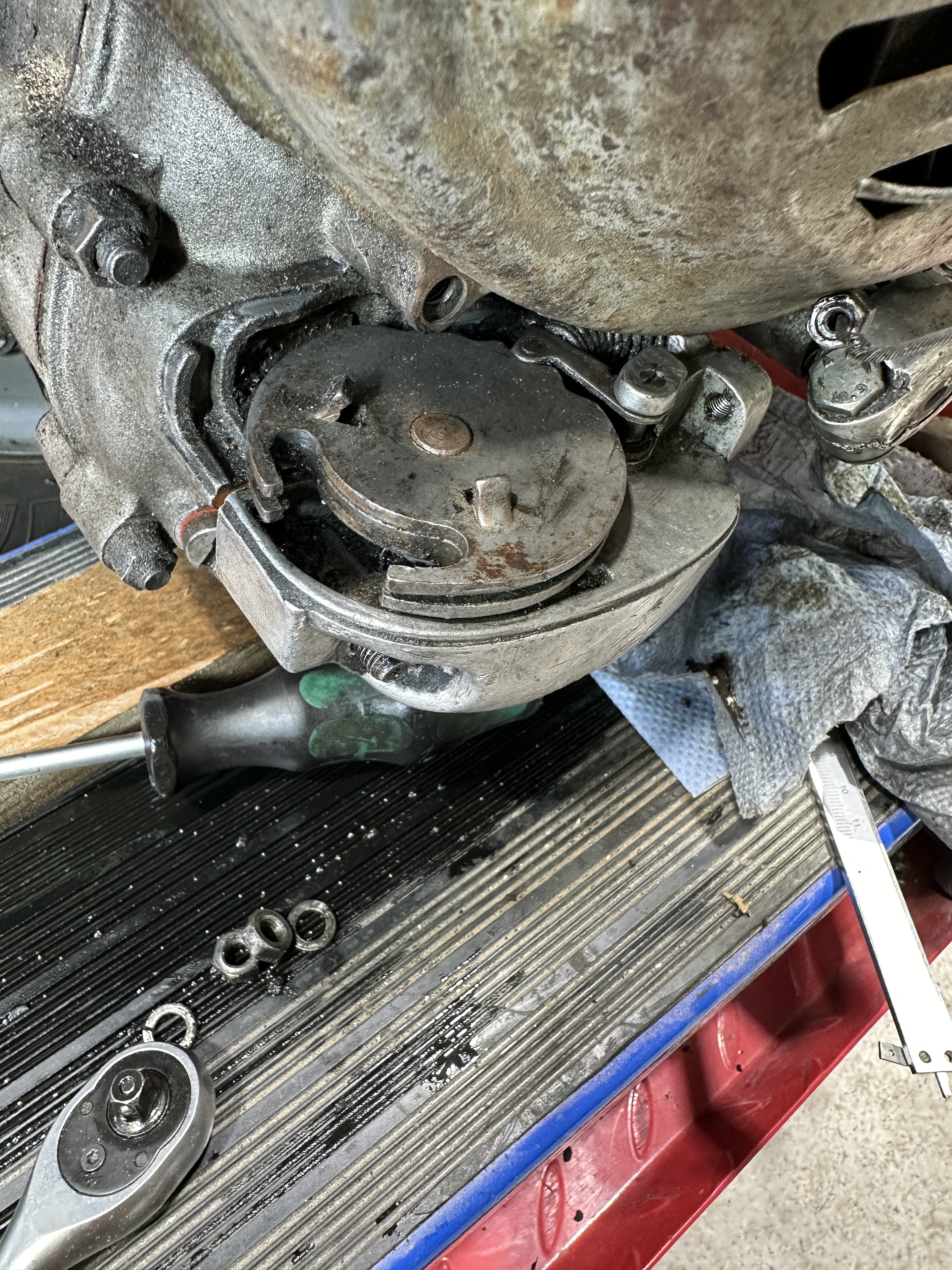

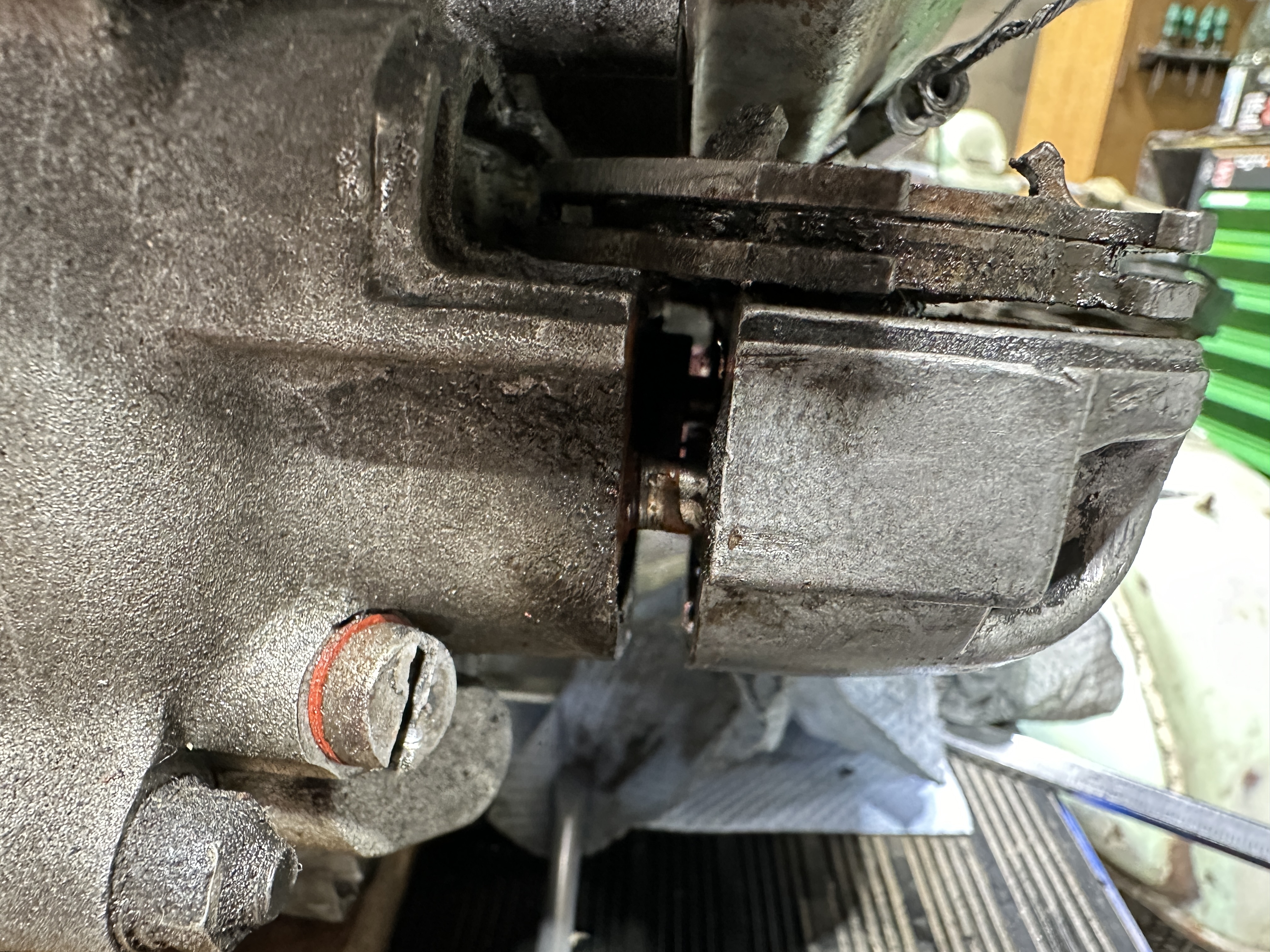

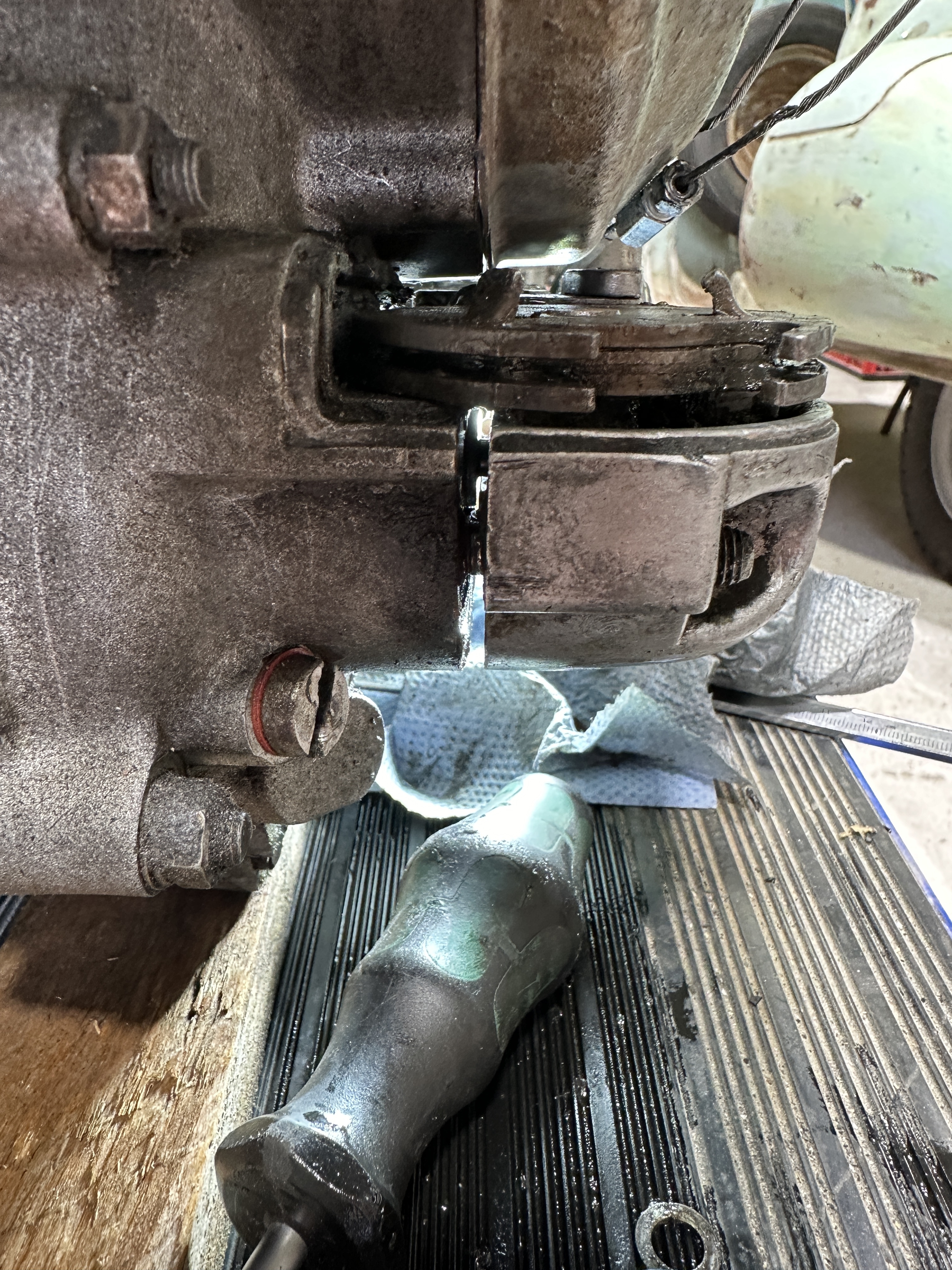

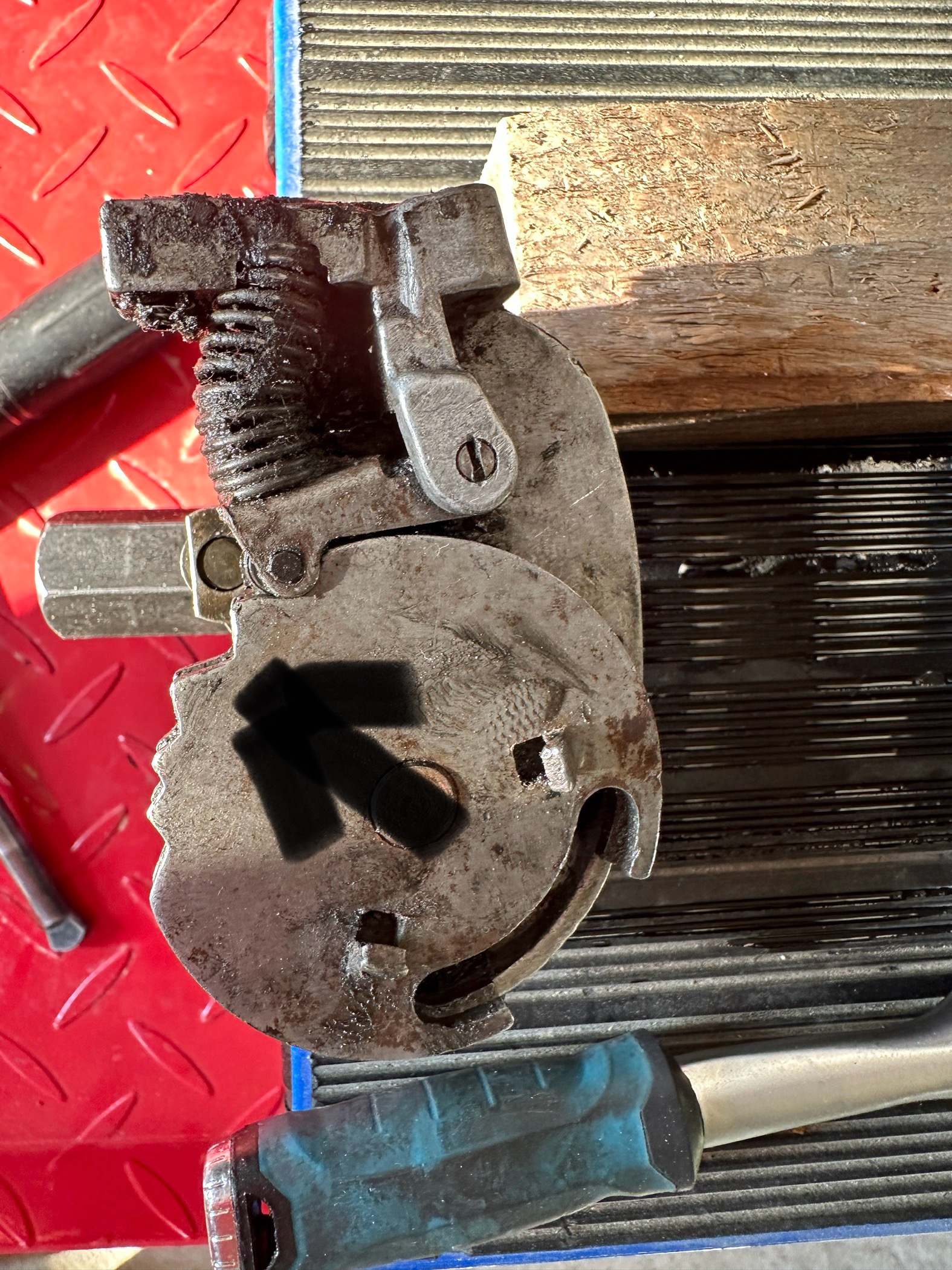

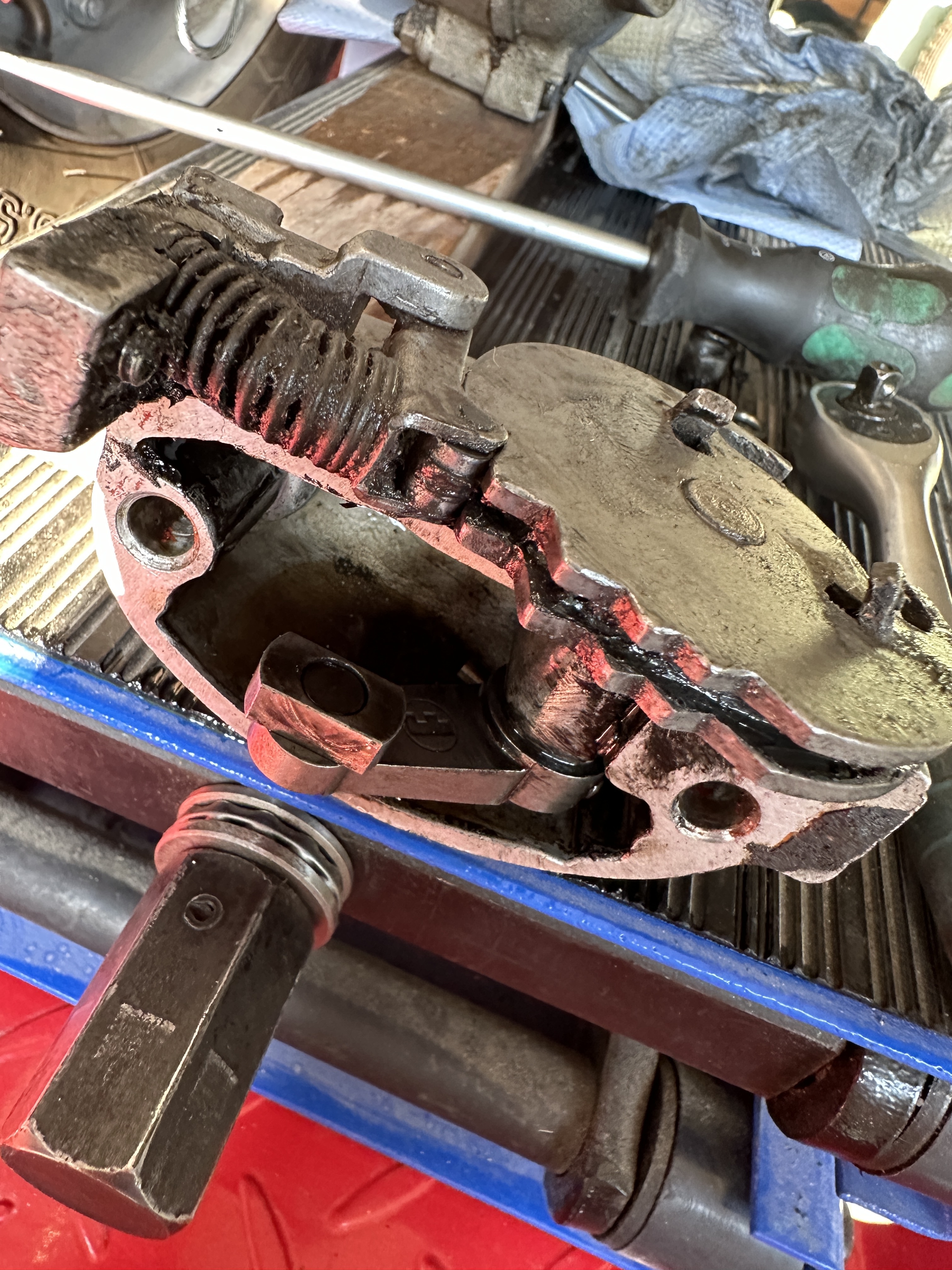

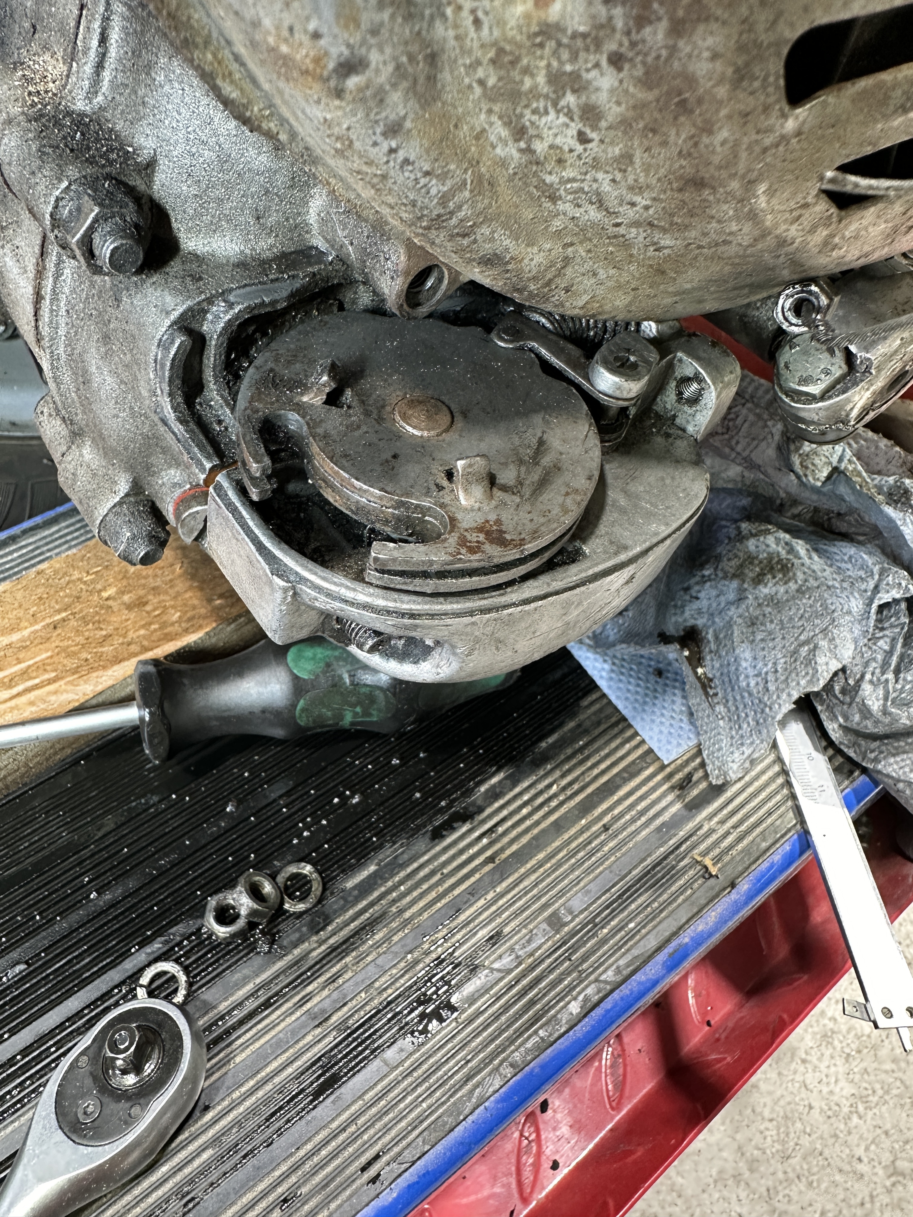

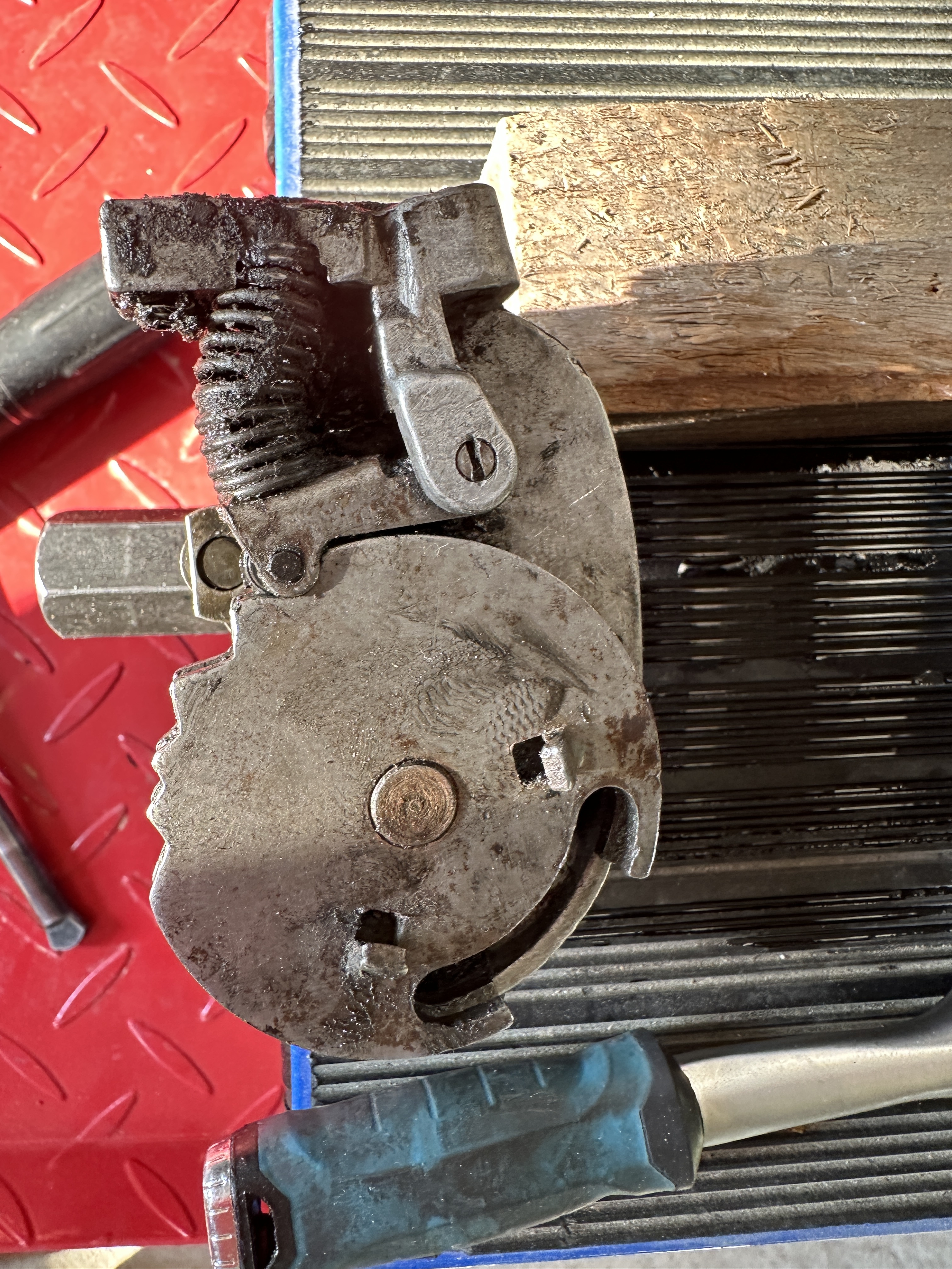

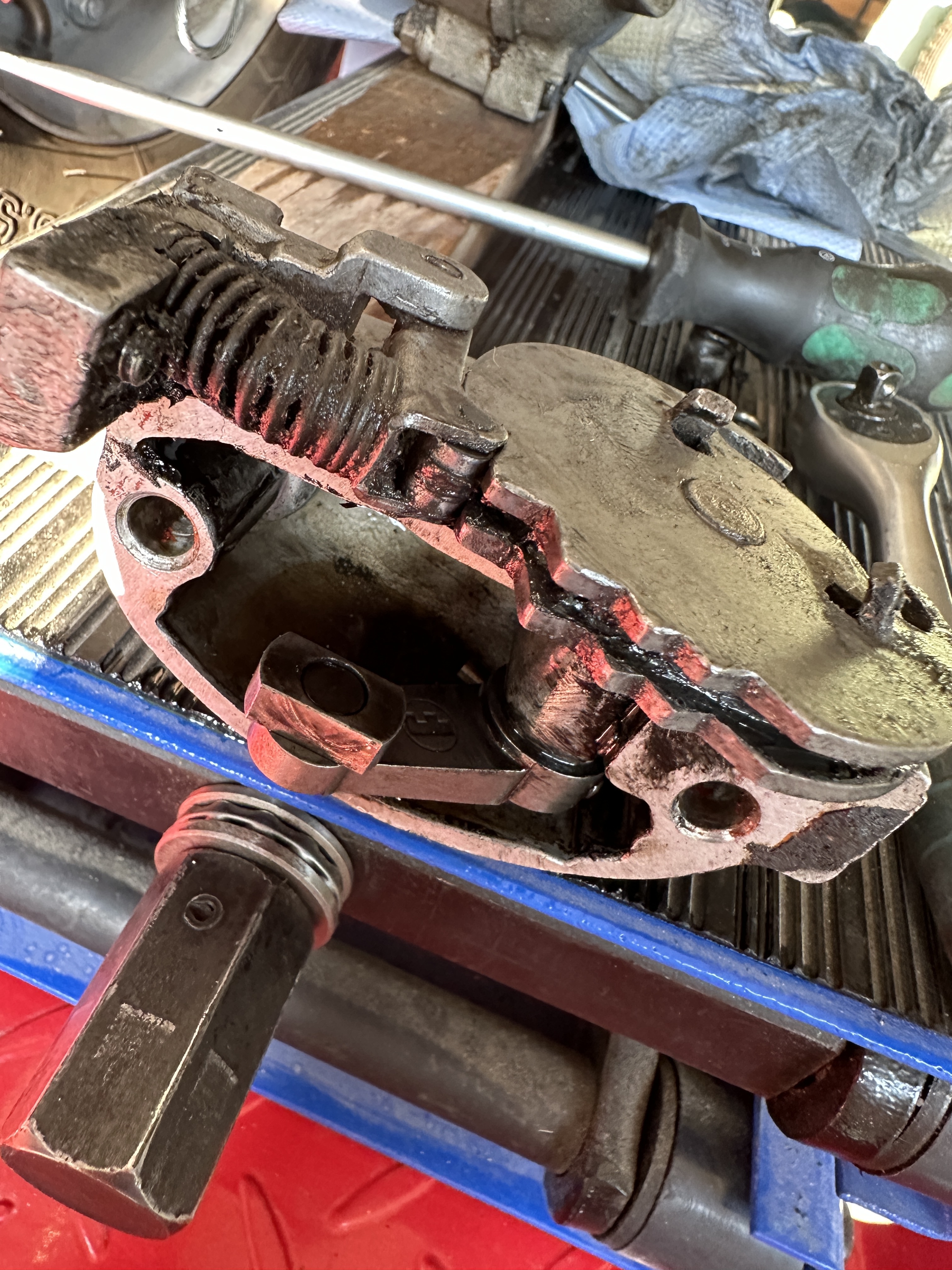

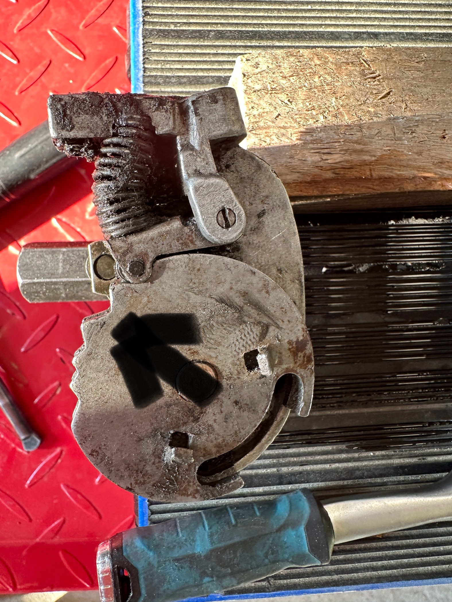

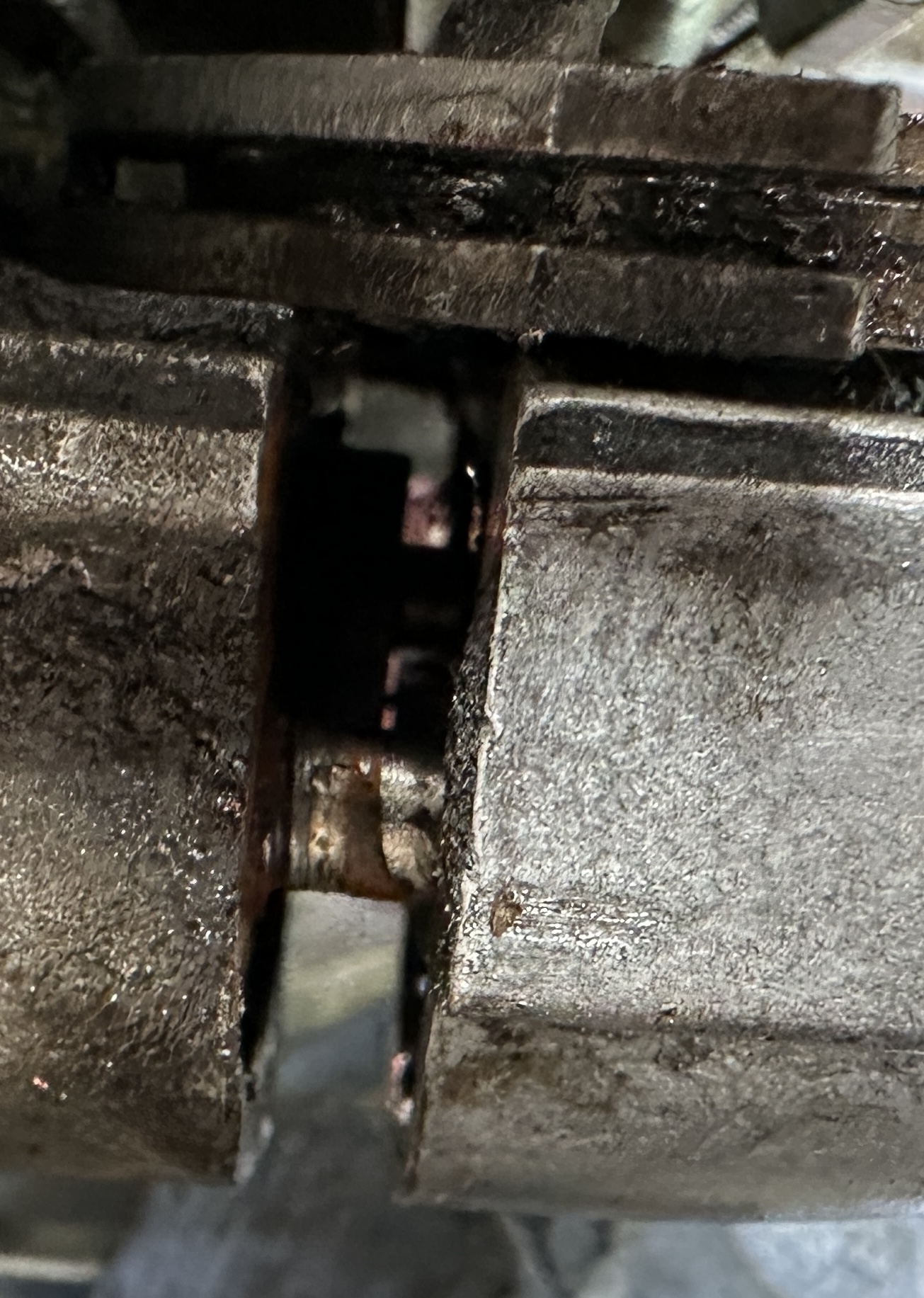

    So ich bin endlich in der Werkstatt an gekommen. Ich habe die Schaltraste abgenommen und mal ein Bild gemacht vom 3 Gang.
    Dann noch eins im 4 Gang
    Und noch 2 Bilder von der Schaltraste.
    Wenn ich euch richtig verstanden habe, müsste es sich um ein PX alt Getriebe handeln?

    Du müsstest ein Bild im dritten Gang machen. Das ist der vierte.
  • Niwes23
    100
    560
    92
    67354 Römerberg, Deutschland
    Vespa 150 Sprint Veloce, VNB1, V50 Special
    • June 27, 2024 at 19:46
    • #1,912
    Das erst sollte vom 3 sein. Das 2 vom 4. Aber ich schau noch mal nach.

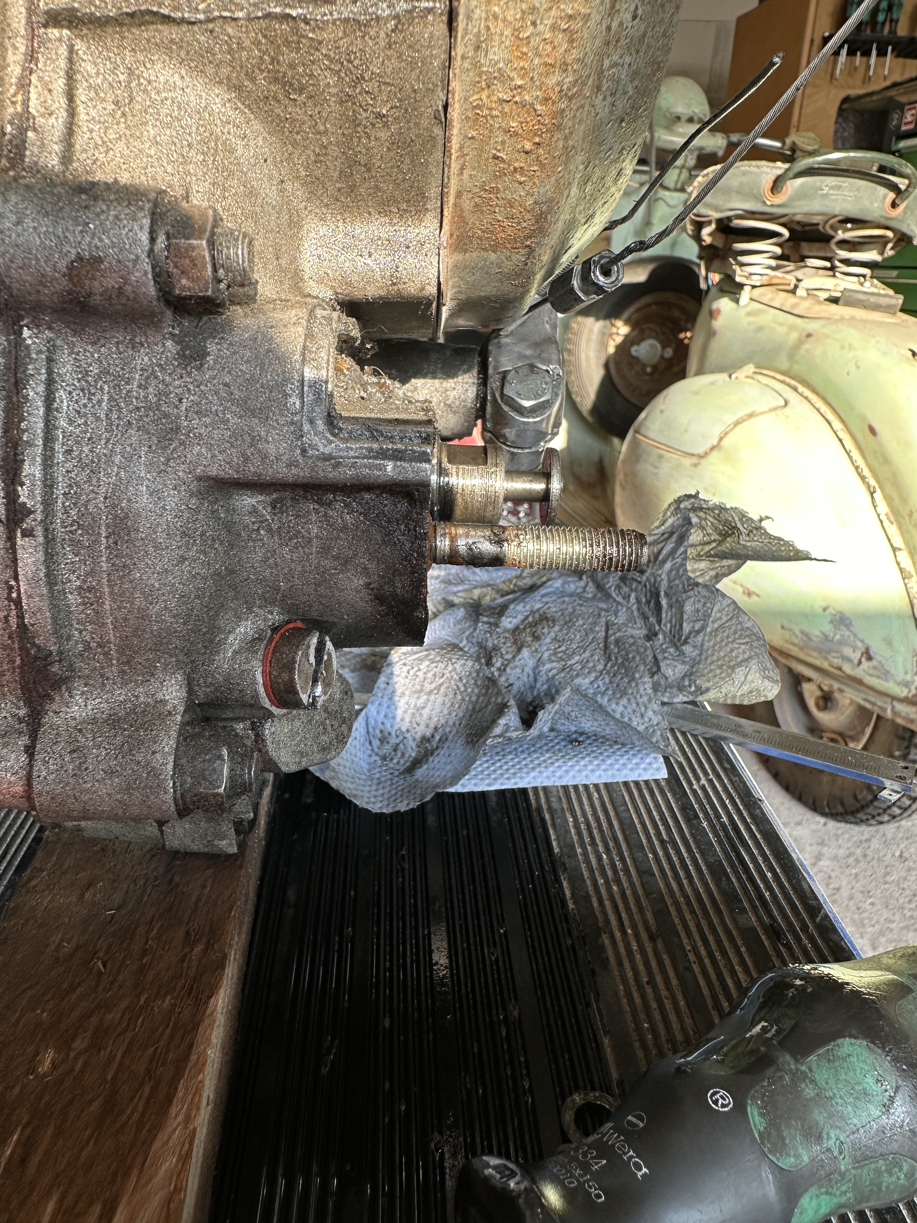

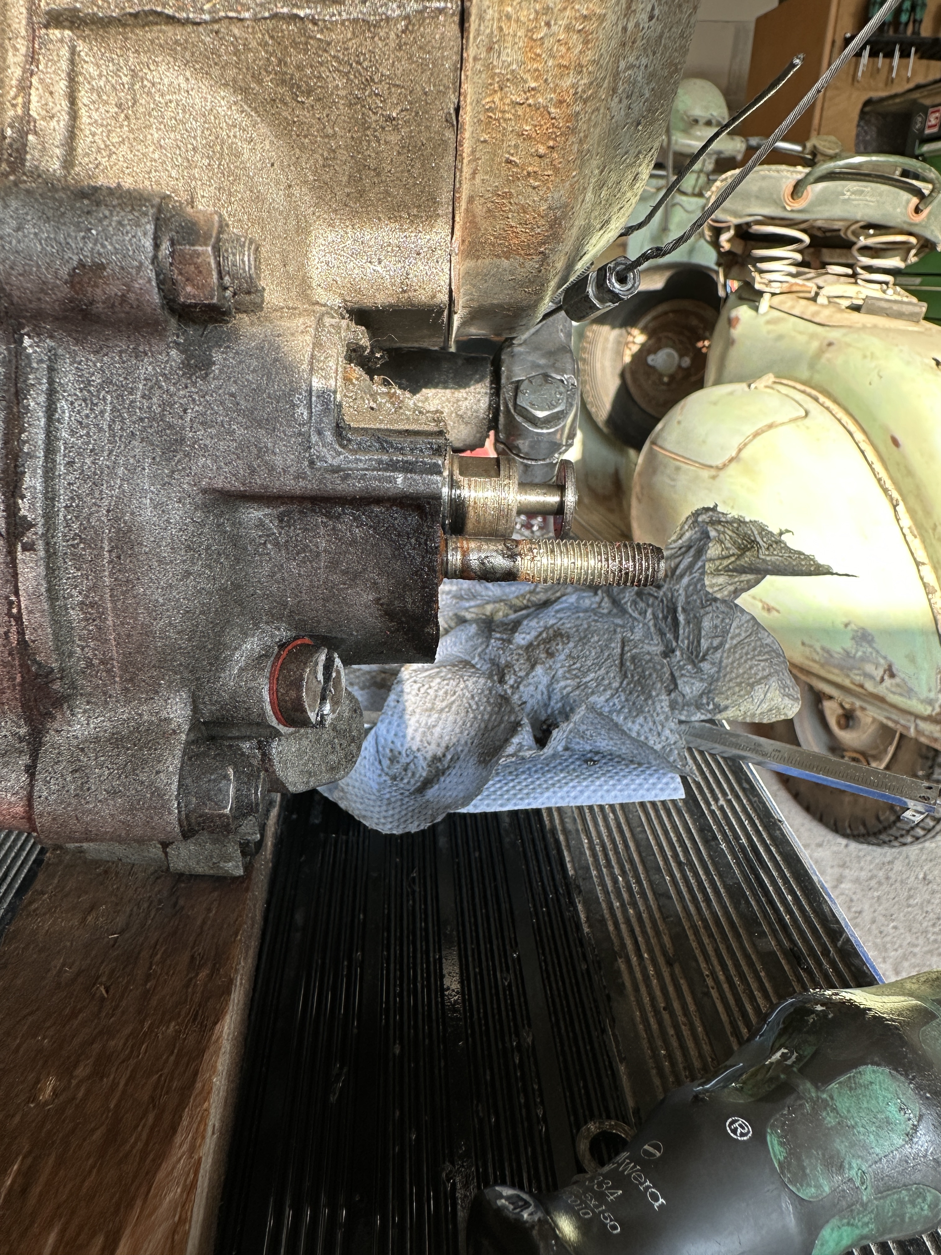

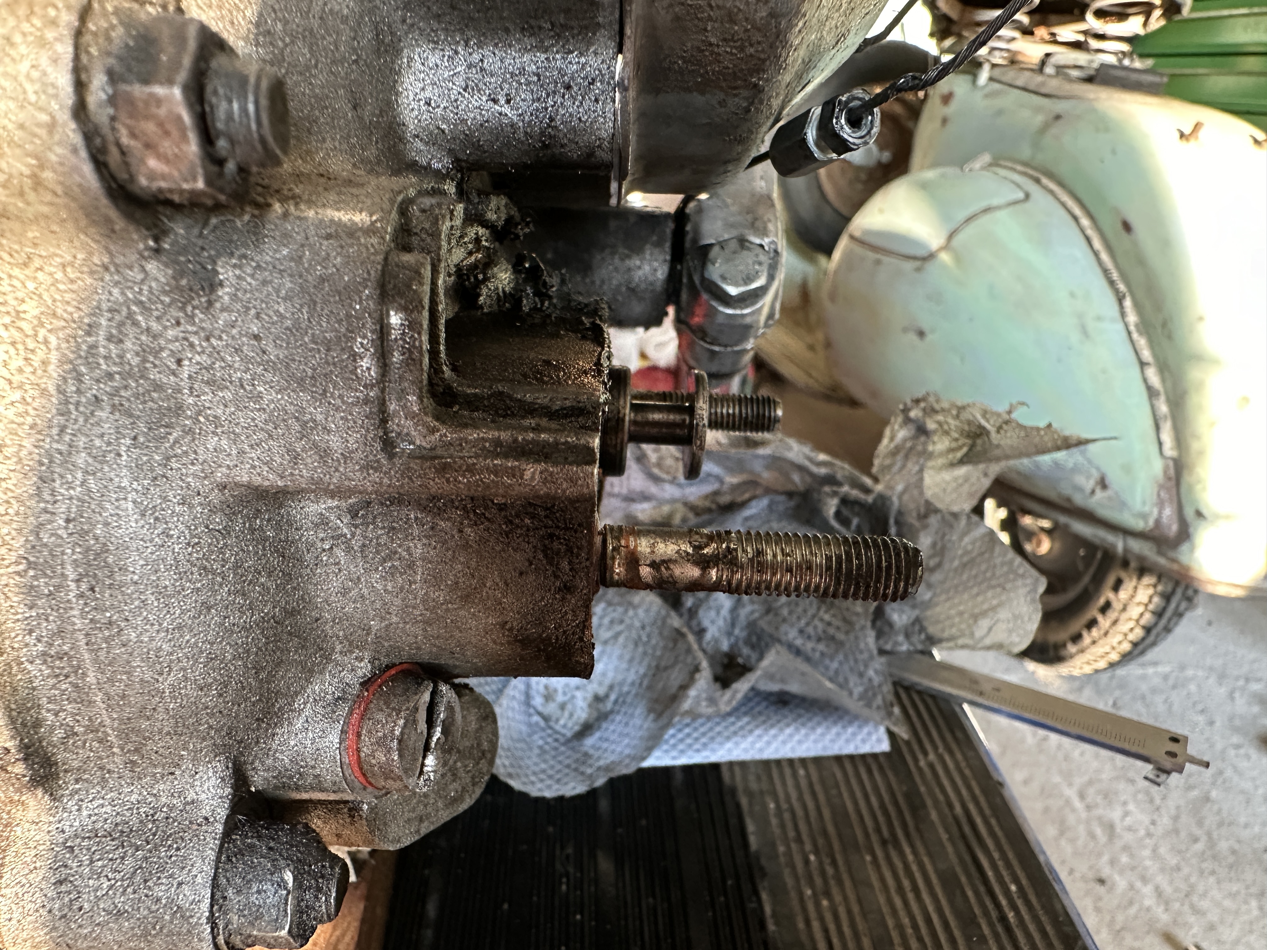

    Ok ich noch mal alle Gänge durch geschaltet. Menzinger du hast hast recht. Bilder sind vom 4 Gang. Hier noch mal ein Bild vom 3 Gang.
    Ich bräuchte aber die Schaltraste im dritten…

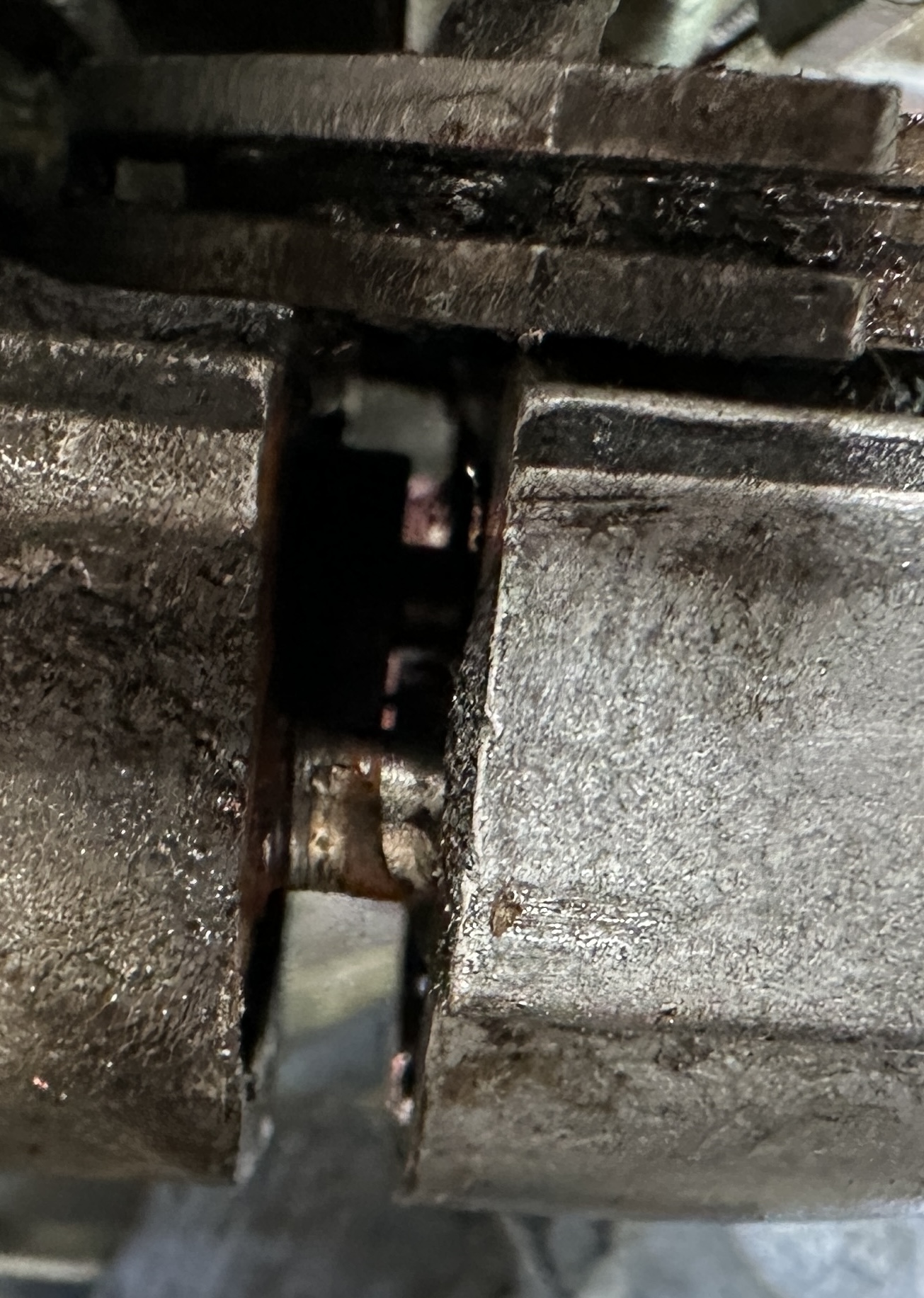

    Meinst du so?

    Niwes23 bring dieses Gerät auf die Raste und mach dann Bilder.

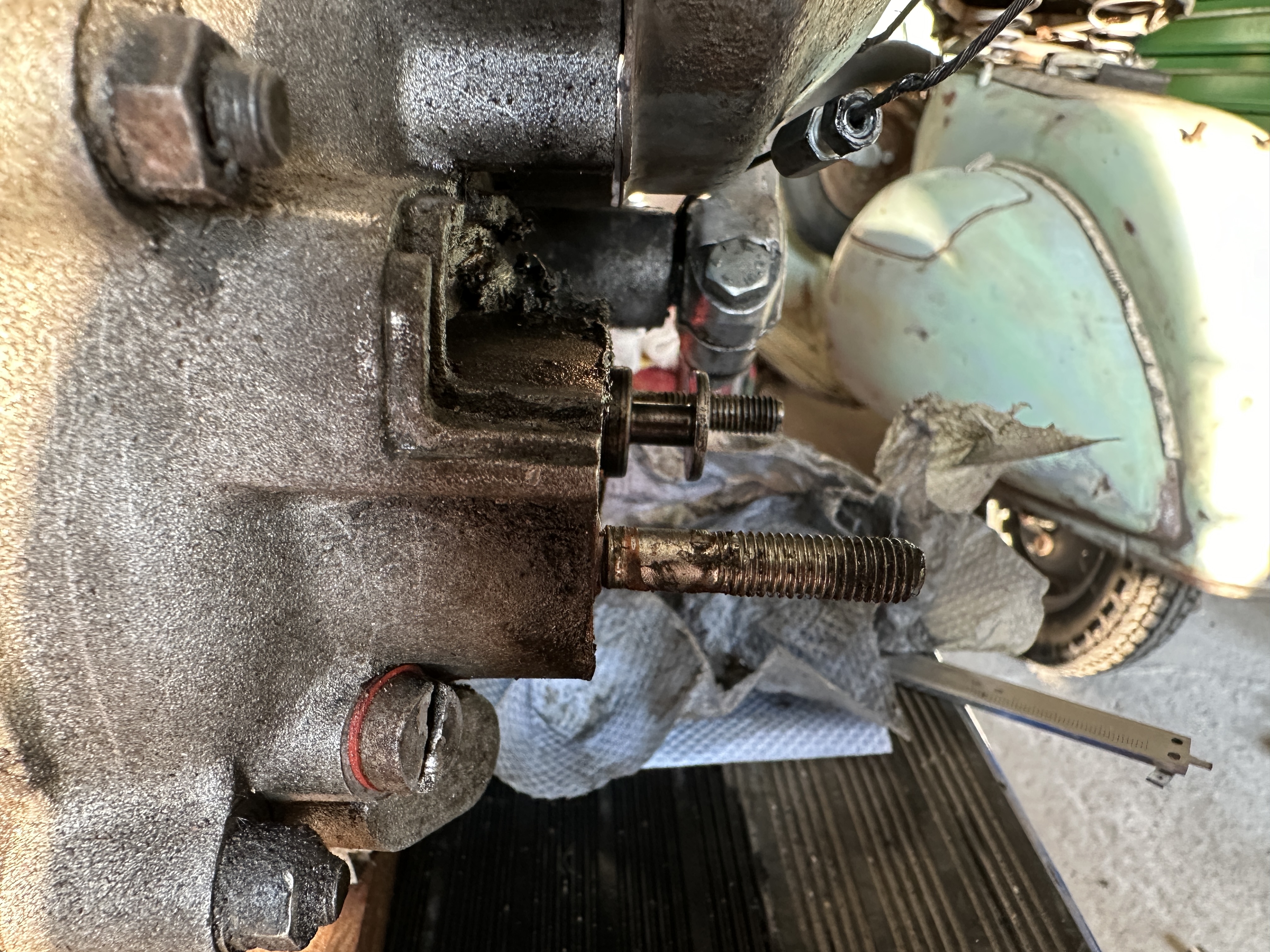

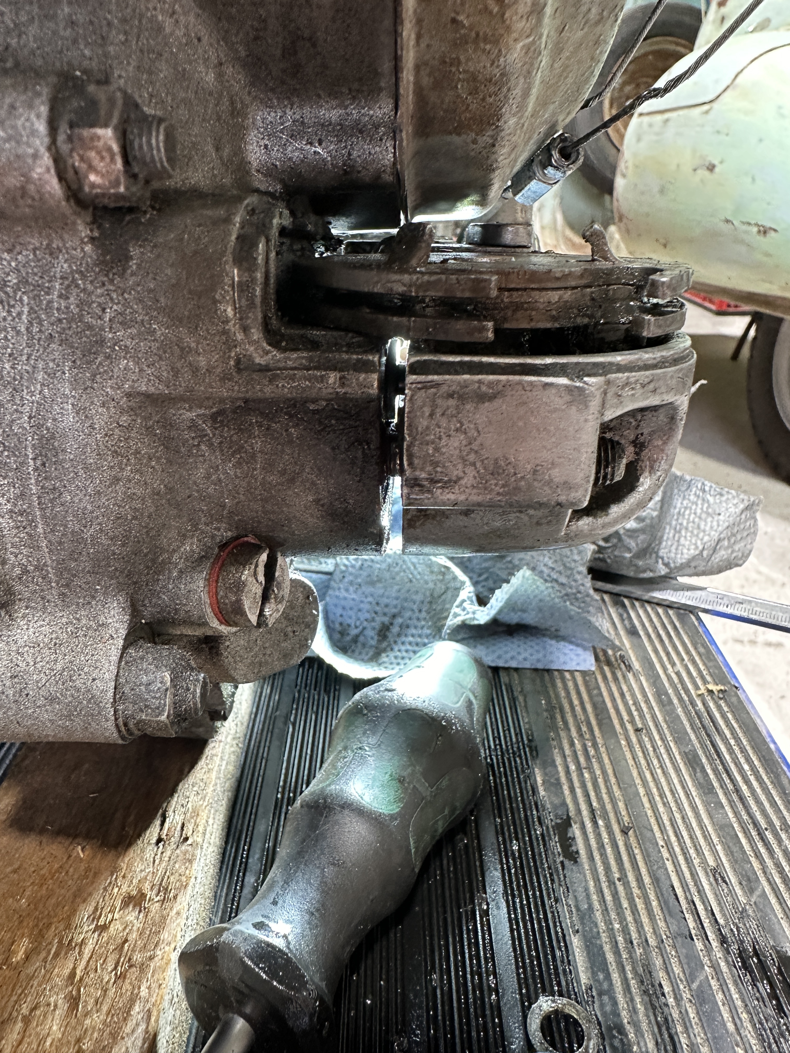

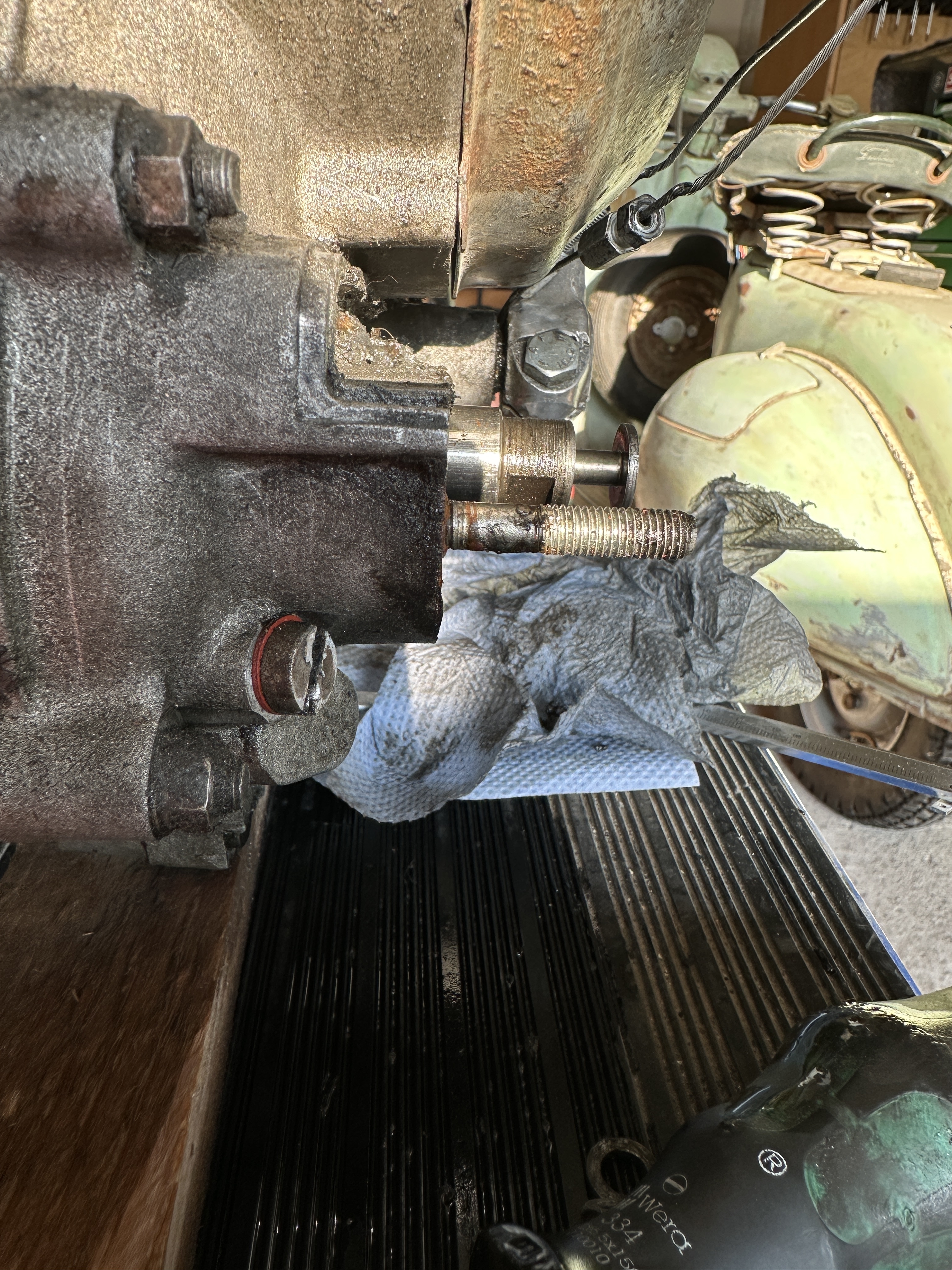

    Ich habe die Schaltrate wieder verbaut. Den 3 Gang eingelegt und die Schaltraste ein Stück zur Seite bewegt. Das ganze sieht jetzt so aus.
    3,200
    31,835
    5,706
    • June 28, 2024 at 14:38
    • #1,919
    So, nun ziehst du die Raste wieder runter und zeigst uns ein Bild von der Anlagefläche zum Motorblock, dritter Gang wieder eingelegt ( an der Raste ! ).
