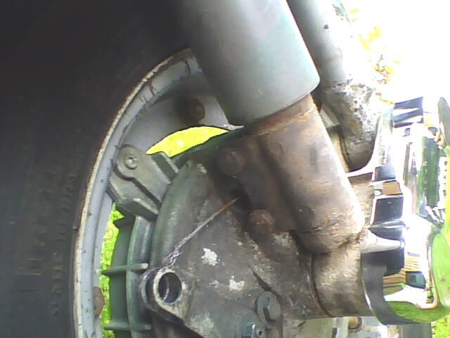

    • May 28, 2009 at 23:42
    Sodele bin jetzt endlich dazu gekommen ein foto zu machen. Hoffe es hilft euch mir zu helfen. :D
    Danke Ostermann, aber wie bekomm ich den Rundstahl am Bremsarm befestigt ?
    Gruß Felix

    • May 29, 2009 at 00:24
    hallo schaust du hier!
  • next4km
    70
    Stuttgart
    PK 50 XL
    • May 29, 2009 at 00:34
    Ah danke, aber was mir schleierhaft is: Wie bekomm ich den Zug an dieser Gewindestange befestigt ?!?
    • May 29, 2009 at 07:52
    nee nee, der Zug ist komplett, Außenhülle Seele und oben Nippel und unten Gewindestange. Der neue Zug wird von unten in die Gabel eingefädelt. Das Gewindestück wird duch eine Rolle, welche in dem Loch des Hebels ist, geschoben darauf wird noch eine Mutter geschraubt zum einstellen. Das ist keine normale Mutter sondern eine mit einem Ansatz welche bei jeder 1/2 Umdreung einrastet.
    Auf dem Bild kannst Du das sehr schön sehen wie alles zusammen gehört. Bremszug vorne kom ca. 15 - 10 Euro. Bei der Bremse bitte keine Expirimente nix mit neu befestigen, neuen Zug. Bedenke, wenn beim Bremsen die Selbstbefestigung aufgiebt, bremst Dich nur noch dein Vordermann. Das kommt teuer.

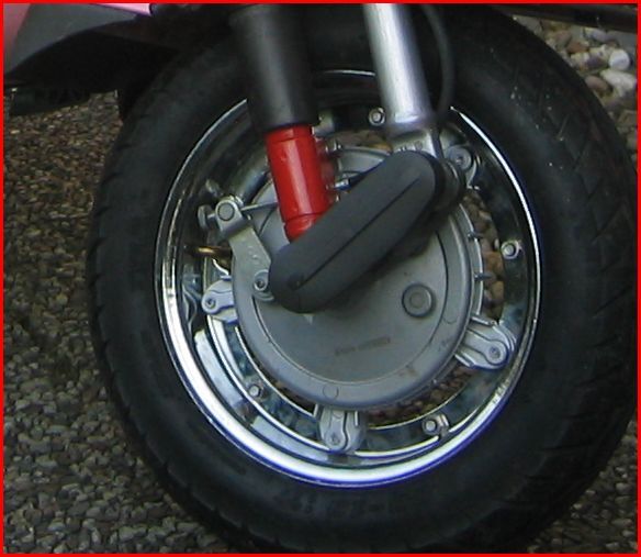

    • May 29, 2009 at 12:07
    Wenn Du einen Originalen willst, (der Beste aber auch der teuerste) PN an "Rita" da bekommst Du sicher auch die Rolle und die Mutter.
    klaus
