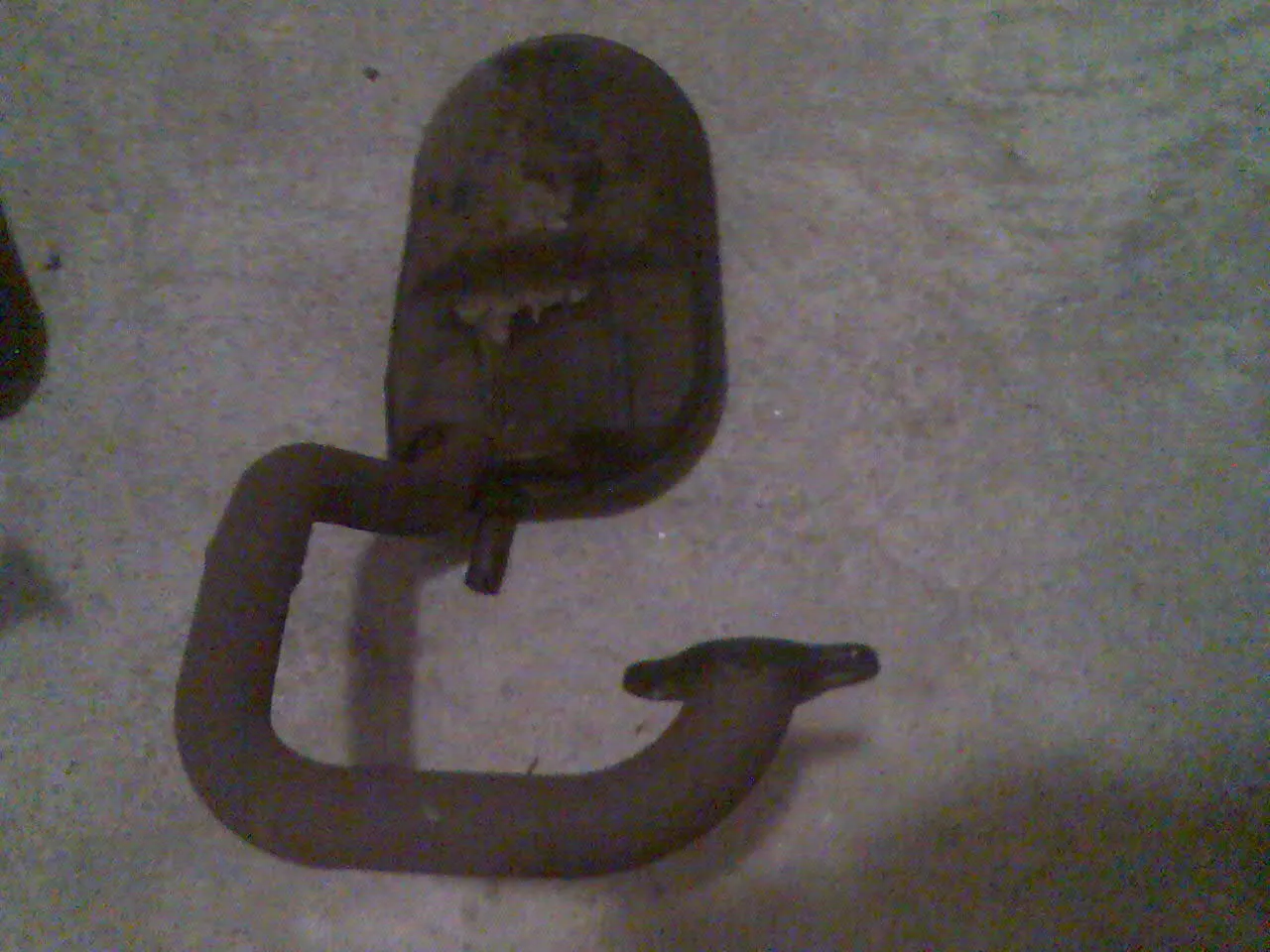

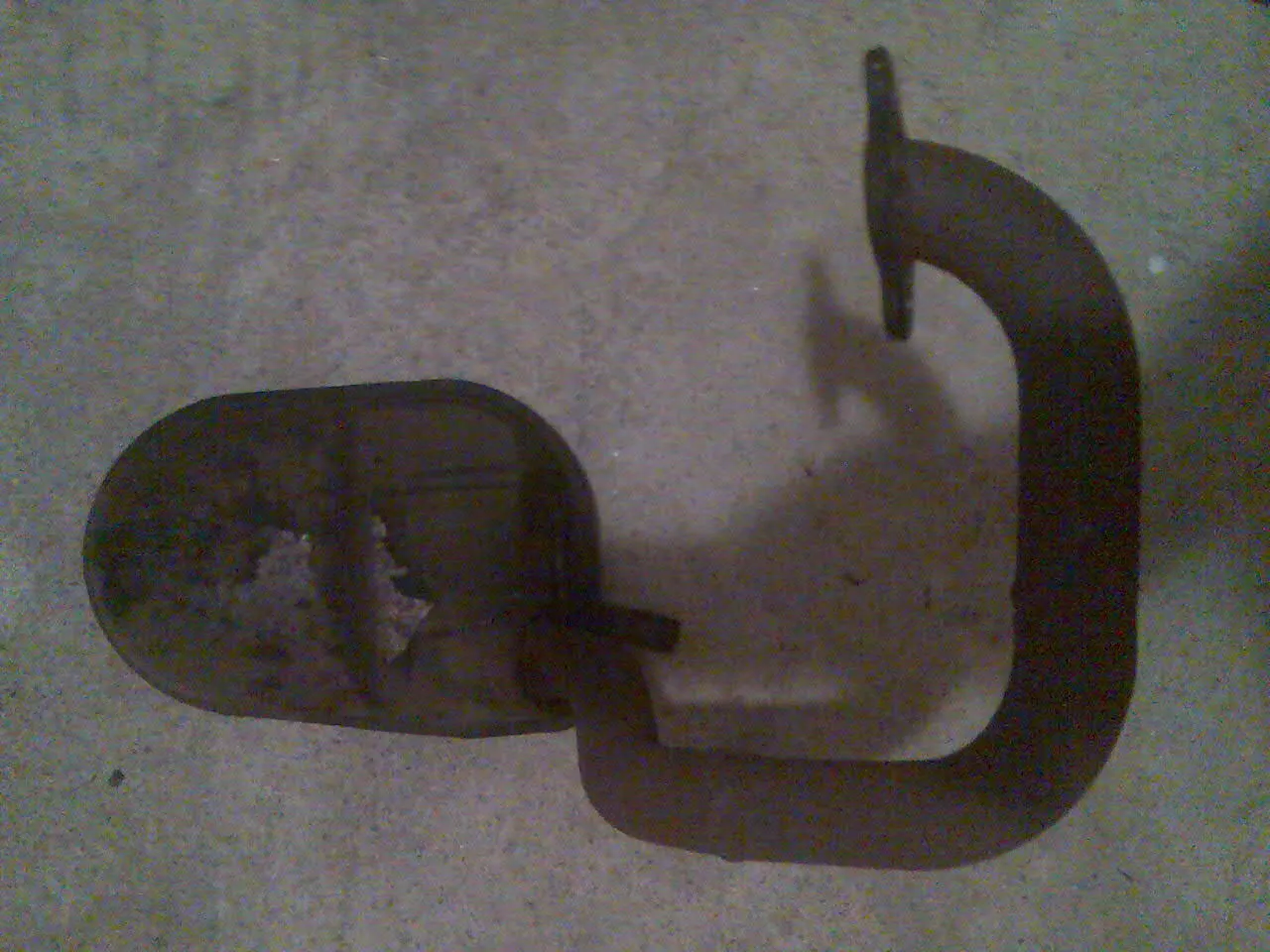

    Nachdem ich jetzt den falschen Auspuff gekauft habe und ihn online nicht finde Frag ich einfach mal nach:
    Was ist das für ein Auspuff ?
    Brauch so einen ganz dringend...( :
    Lg sespa

    Sieht mir nach einem ganz normalen PK-Auspuff mit integriertem Auslaßstutzen aus.
    Was hast du denn für einen gekauft ? Evtl. fehlt dir nur der passende Auslaßstutzen.
    Gruß Matze

    und wo liegt jetzt das problem -->> das Foto zeigt einen PK Auspuff ,wen du eine PK hast egal ob PK50s/XL/XL2 sollte der passen

    Evtl. mußt du dir mal den Auslasskrümmer der driekt am Zyli verschraubt ist ansehen. Könnt sein das du den weglassen kannst!

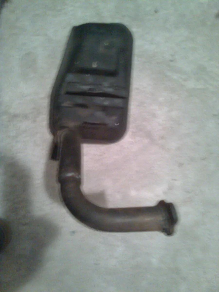

    So, hier jetzt mal der neu gekaufte Auspuff. Man sieht den Unterschied oder :) ?
    edith sagt: Stimmt Nick50XL, ich hab gar keinen Auslaßstutzen abgeschraubt am Zylinder 8o

    Ja und da fehlt nur der krümmer.
    Entweder nimmst nen Sito Krümmer oder den Originalen.

    • May 27, 2009 at 12:19
    Würd der den passen?
    lg sespa

    Jop kannste nehmen

    Aber warum? Schätze mal, dass der erste abgebildete Auspuff nicht passte, weil er die Biegung Richtung Zylinder schon integriert hat, die sonst dieses 90° Krümmerstück übernimmt, selbiges aber noch am Zylinder montiert war.
    Daher würde ich entweder das vorhandene Krümmerstück vom Zylinder abschrauben und den ersten Auspuff montieren, oder das Teil dranlassen und den zweiten montieren.
    Eigentlich absolut simpel und selbsterklärend, wenn man die Teile mal mit ein wenig Verstand betrachtet. :-4

    Jop aber er hat keinen krümmer und sich einen Puff ohne krümmer gekauft. :-4

    Wenn er keinen Krümmer hat, hätte wie gesagt der erste im Topic erwähnte Auspuff gepasst.

    Wir solten mal warten was der Topic eröffner dazu zu sagen hatt.
    Ich habe das so geduetet das er einen auspuff hat ohne krümmer und den auspuff aus dem 1 Fred nicht mehr verwenden kann, möchte. 8|8|8|

    Ravioli deutet absolut richtig :thumbup: DANKE
    Das erste Foto im Beitrag zeigt den alten "Defekten" Auspuff, diesen hatte ich aber erst ausgebaut als der neue da war :rolleyes:
    Hab den alten Auspuff von mir nicht online gefunden, nur andere Modelle und war schon etwas verzweifelt, deshalb der Beitrag hier.
    Ich wußte nicht das es nen pott mit integrierten Auslaßstutzen gibt und hatte den Auspuff zum ersten mal demontiert.
    Ich hätte auch selber drauf kommen können... :whistling:
    Deshalb DANKE für die Hilfe.
    Lg Sespa
