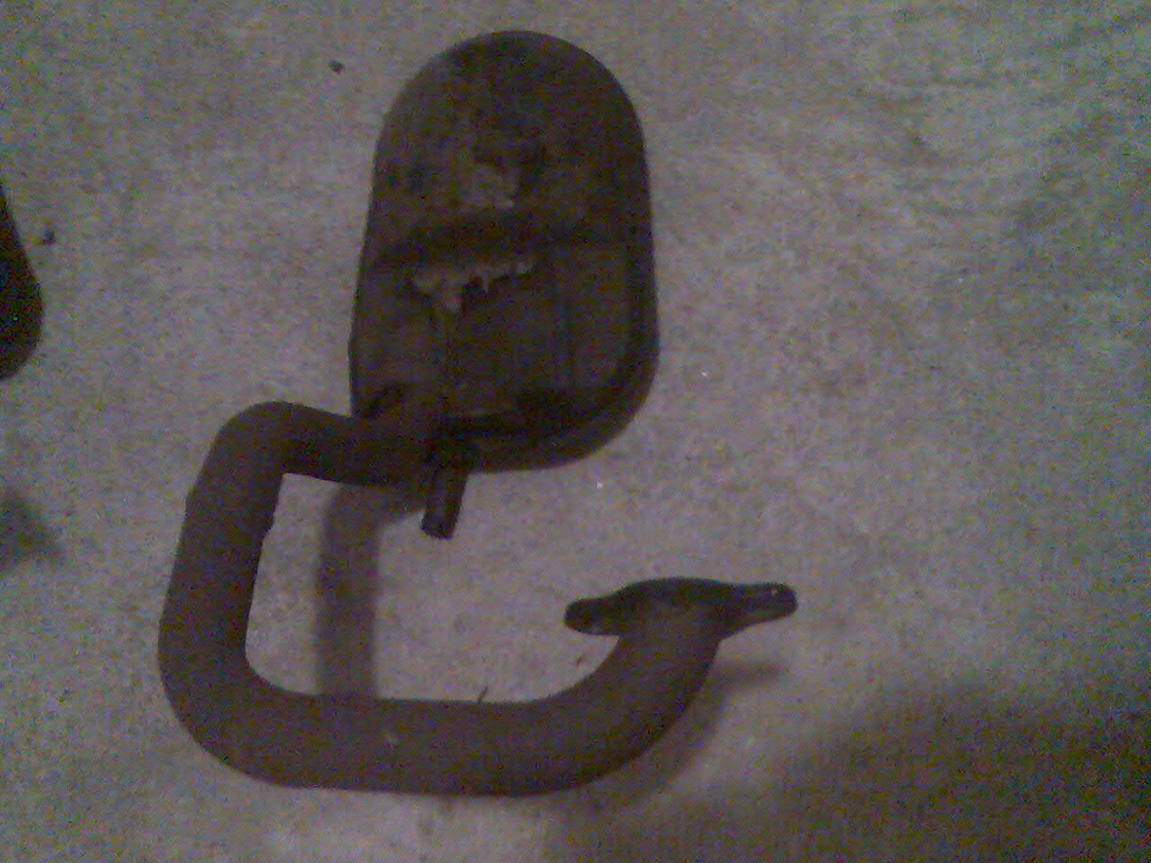

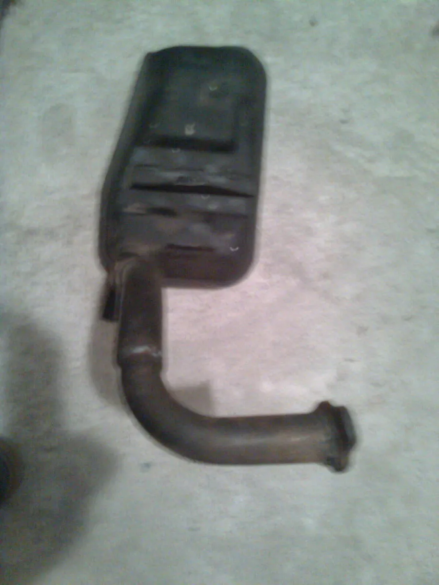

Was ist das für ein Auspuff?
Sieht mir nach einem ganz normalen PK-Auspuff mit integriertem Auslaßstutzen aus.
Was hast du denn für einen gekauft ? Evtl. fehlt dir nur der passende Auslaßstutzen.
Gruß Matze
Hab nen ganz normalen PK Auispuff gekauft der auch auf die PK 50 S passen sollte! Verkäufer meint auch das der eigentlich passen müßte
sespa
sespa
und wo liegt jetzt das problem -->> das Foto zeigt einen PK Auspuff ,wen du eine PK hast egal ob PK50s/XL/XL2 sollte der passen
Evtl. mußt du dir mal den Auslasskrümmer der driekt am Zyli verschraubt ist ansehen. Könnt sein das du den weglassen kannst!
Ja und da fehlt nur der krümmer.
Entweder nimmst nen Sito Krümmer oder den Originalen. -
Würd der den passen?
lg sespa
Jop kannste nehmen
Aber warum? Schätze mal, dass der erste abgebildete Auspuff nicht passte, weil er die Biegung Richtung Zylinder schon integriert hat, die sonst dieses 90° Krümmerstück übernimmt, selbiges aber noch am Zylinder montiert war.
Daher würde ich entweder das vorhandene Krümmerstück vom Zylinder abschrauben und den ersten Auspuff montieren, oder das Teil dranlassen und den zweiten montieren.
Eigentlich absolut simpel und selbsterklärend, wenn man die Teile mal mit ein wenig Verstand betrachtet.
Jop aber er hat keinen krümmer und sich einen Puff ohne krümmer gekauft.
Wie jetzt?
Wenn er keinen Krümmer hat, hätte wie gesagt der erste im Topic erwähnte Auspuff gepasst.
Wir solten mal warten was der Topic eröffner dazu zu sagen hatt.
Ich habe das so geduetet das er einen auspuff hat ohne krümmer und den auspuff aus dem 1 Fred nicht mehr verwenden kann, möchte.
Ravioli deutet absolut richtig

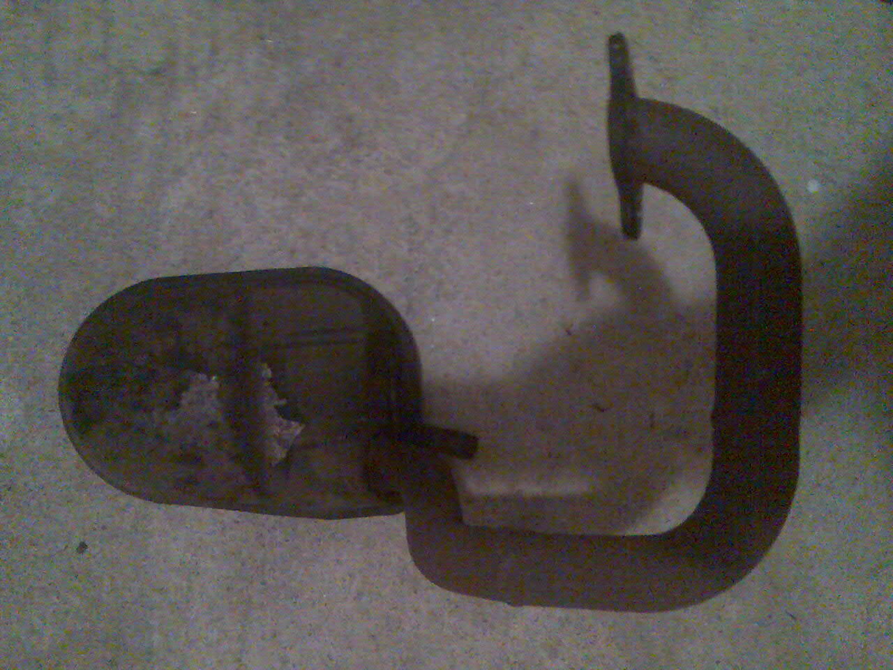

DANKEDas erste Foto im Beitrag zeigt den alten "Defekten" Auspuff, diesen hatte ich aber erst ausgebaut als der neue da war
Hab den alten Auspuff von mir nicht online gefunden, nur andere Modelle und war schon etwas verzweifelt, deshalb der Beitrag hier.
Ich wußte nicht das es nen pott mit integrierten Auslaßstutzen gibt und hatte den Auspuff zum ersten mal demontiert.Ich hätte auch selber drauf kommen können...
Deshalb DANKE für die Hilfe.
Lg Sespa
